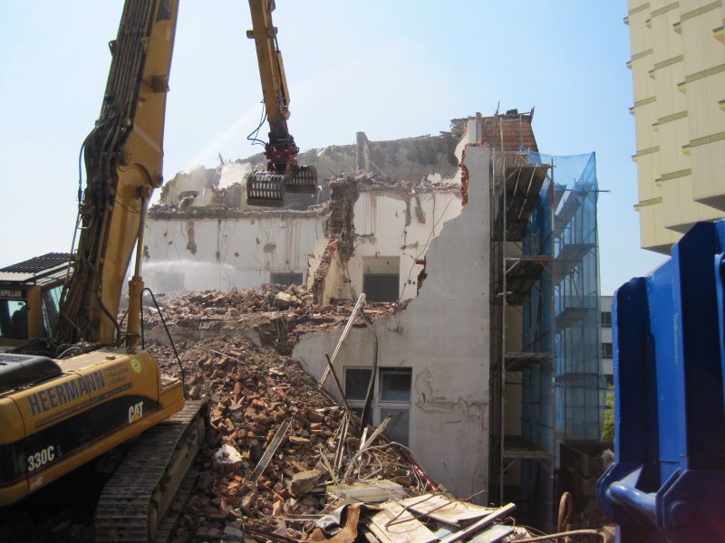

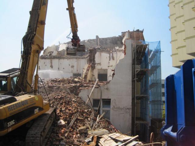

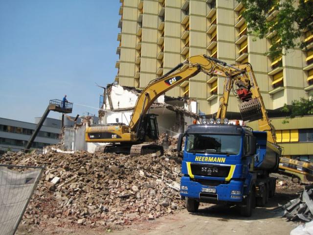

Mit zwei Mann spritzen ist auch das minderst und auf ein Klinik Gelände sowieso,

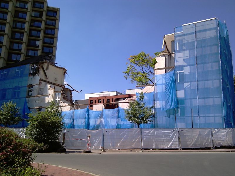

kann Mann aber noch steigern in dem Mann auch mit die Longfront spritzt den von unten kommt Mann nicht überall dran, und am gerußt sollte Mann kein netzt benutzen beim Abbruch, top.gif

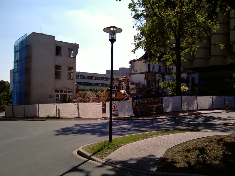

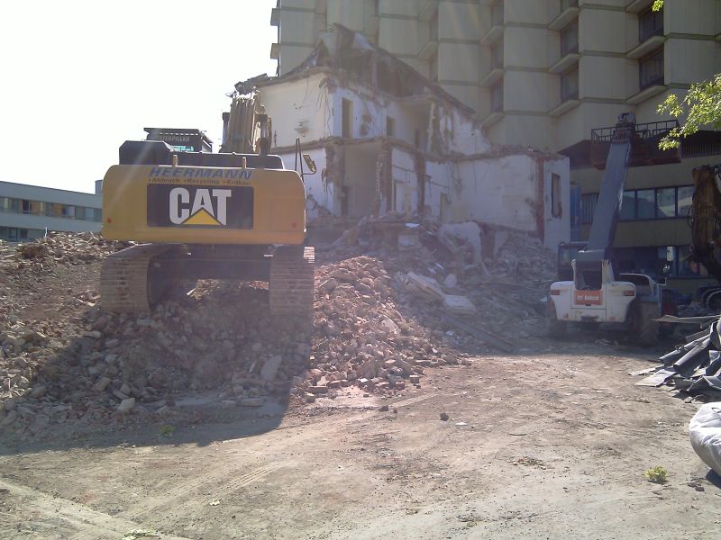

War heute in der HNO Klinik daneben zur besuch und habe auch paar Bilder gemacht leider nur mit Handy.

Wieso sollte man kein Netz benutzen? Das dient immerhin ein wenig als staubfang.

Am Abbruch sollte Mann Gerüstplane verwenden das hält den Staub besser ab und ist auch reißfester wenn mal was raus fällt, man kann von außen nicht rein sehn was manchmal ein Nachteil ist,
aber plane ist besser beim Abbruch.
Ich wollte aber nicht kritisieren ist nur meine Meinung.
