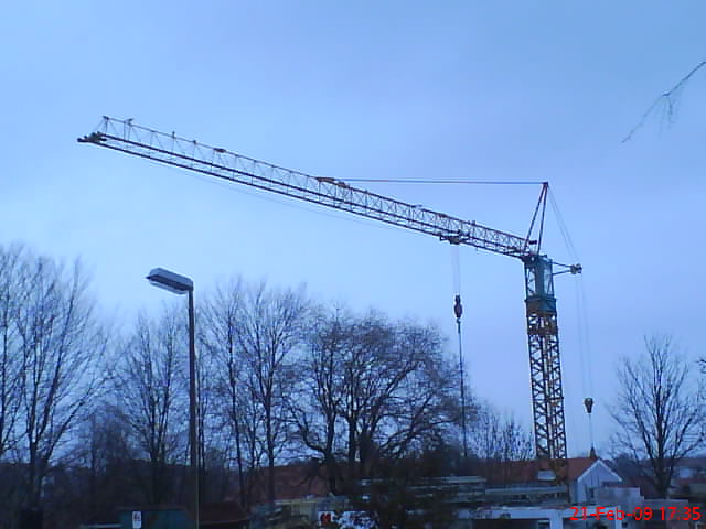

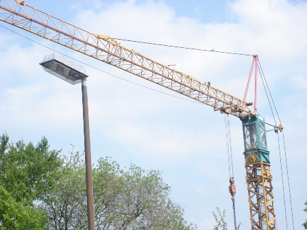

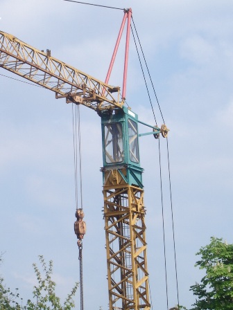

Was mir auffällt:
Die Rückverspannung beim 22 K 32 (und anderen älteren Liebherr-Untendrehern) ist mit Umlenkrollen für die Seile ausgerüstet. Oft sind die beiden - ich nenne sie Rollenhalter - mit den Umlenkrollen direkt gegeneinander verbolzt, manchmal ist aber auch - wie auf den Fotos zu erkennen, ein Seil zwischen den beiden Rollenhaltern gespannt.
Gibt es dafür besondere Gründe, dass manchmal ein Seil dazwischen gespannt wurde, und manchmal nicht??
Traglast? ?? Statik??
Ich hoffe, die Experten hier im Forum wissen, was ich meine.
Ich denke das hat weder mit Traglast noch mit Statik zu tun.
Die Untendreher mit Katzausleger aus den 70igern, die diese Halteseilflaschen hatten waren der 15 K, der 22 K 32, der 23 K 45 und der 45 K 80.
Der 22 K 32 ist der einzige, der ein Seil zwischen den Rollen hat. Alle anderen hatten die Umlenkrollen in einer Einheit zusammengefasst.
Spätere Generationen des 15 K, 32 K 45 und 45 K 80 hatten dann nur noch zwei statt drei Seilrollen in der Halteseilflasche.
Der 22 K 32 war der erste dieser Generation. Vielleicht stellte sich das Handling als unpraktisch heraus und man hat in den nachfolgenden Kranen die Halteseilflasche geändert. bearbeitet von Torsten K
