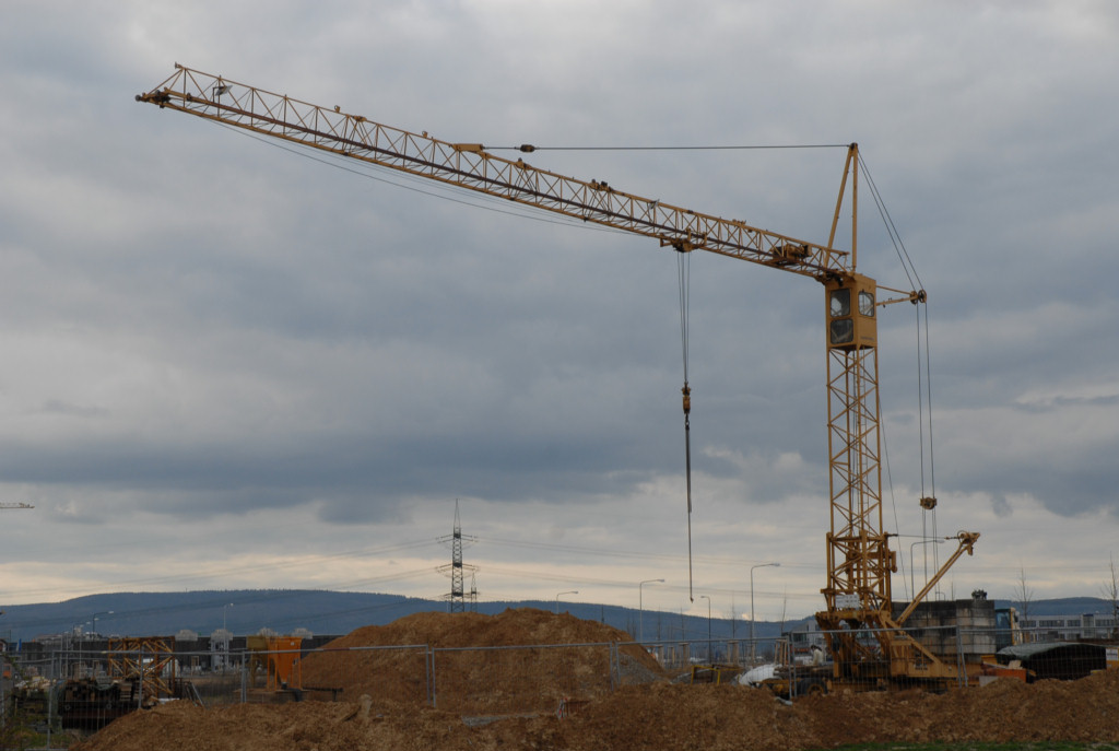

Auf dem Foto sieht es ja so aus, als sei der Kran noch in einem sehr gepflegten Zustand.

Ja, aber anscheinend sollte mal dingend der Drallfänger ausgetauscht werden. Sonst wären die Hubseilstränge nicht so verdreht... ohmy.gif
Die ist nicht gut, das ist gar nicht gut...
Kai, in diesem Punkt hast du Recht, ich habe vorher, bevor ich den Text verfasst habe, nur auf den Turm geschaut.

in dem Fall ist der Kran oben hui und unten pfui. Es ist derselbe Kran, wie in meinem Thread über mein 32 K 45 Modell.
Das der Haken so "schief" hängt hat nichts mit dem Drallfänger zu tun. Der Kran hat drei Hubseilrollen in der Laufkatze, zwei davon nebeneinander. Deswegen sieht das ganze etwas verdreht aus.
Wird bei meinem Modell auch nicht viel anders aussehen.
Wann habe ich das letzte mal so einen gesehen? Ein Form 32K/45 vor ein paar Tagen im Baustelleneinsatz in Frankfurt/Main.
