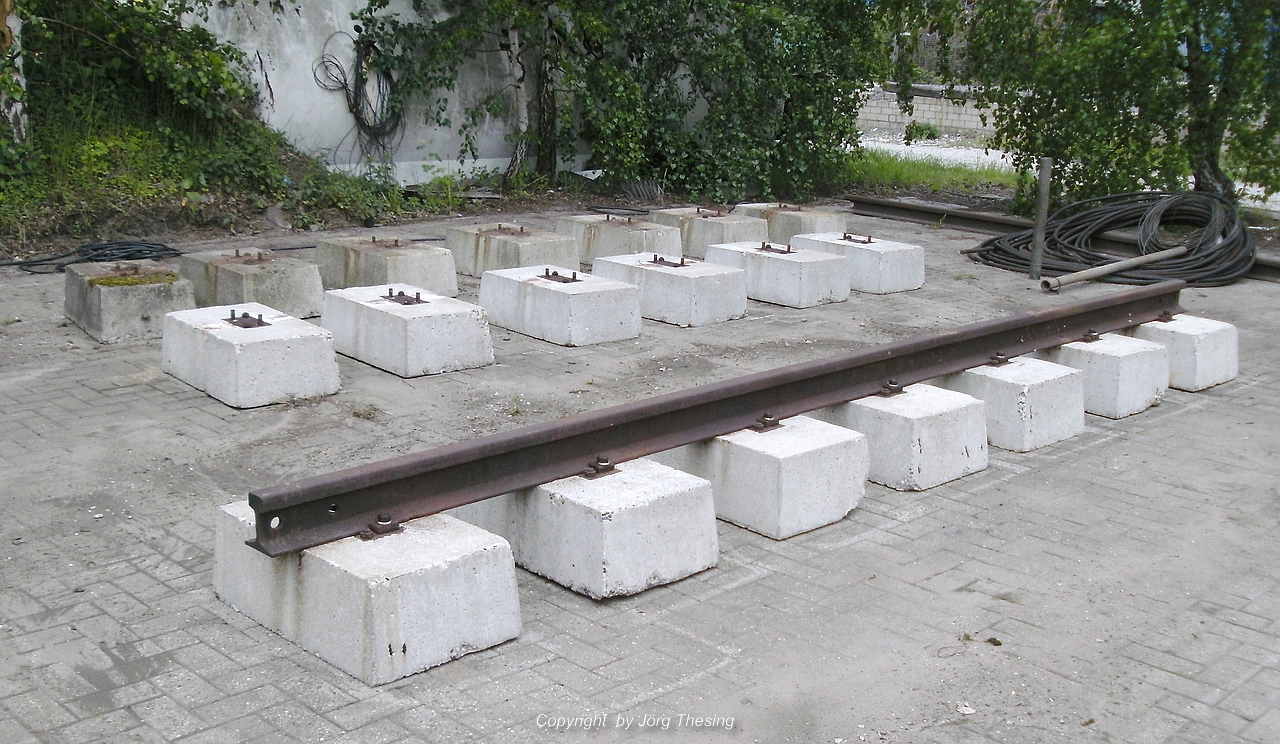

Als Grundlage für den Schienenweg haben wir Split zum ausgleichen verwendet, darauf liegen 2,5 cm Stahlplatten auf denen dann schließlich die Schienenelemente liegen.

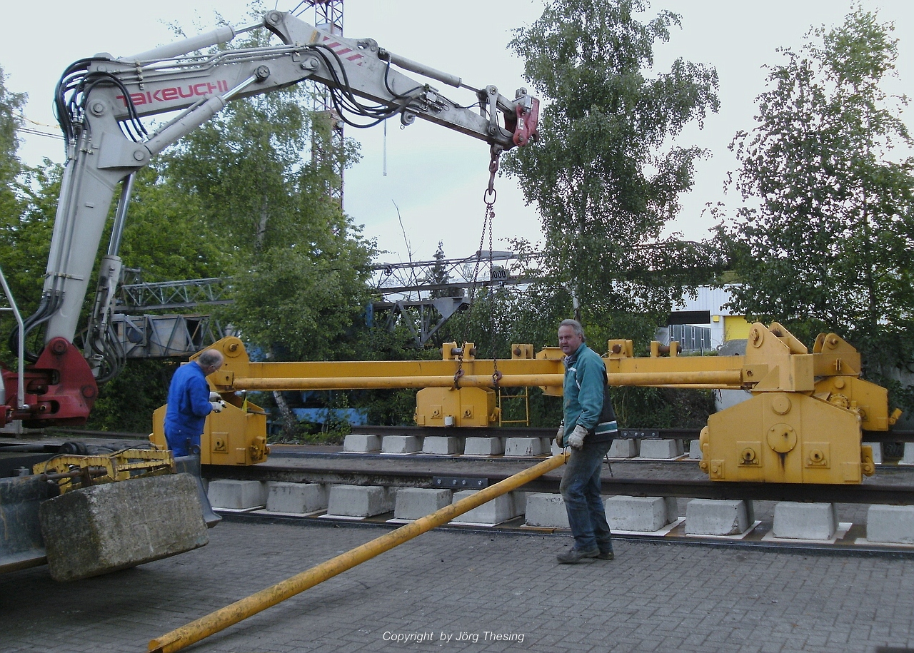

Den Unterwagen mit dem Grundturmstück haben wir mit dem Takeuchi aufgebaut, wobei das setzen des Grundturmstücks die Hilfe des Cadillon 1016 bedurfte... whistling.gif

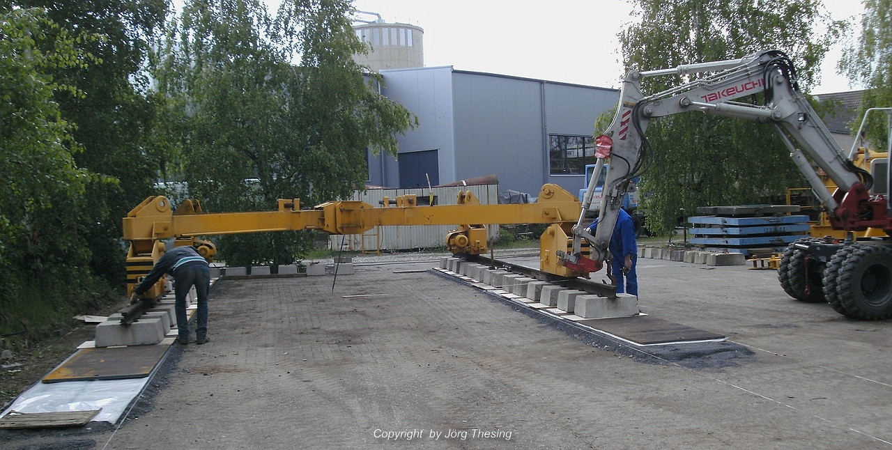

Beim montieren des Turmkreuzes ist uns dann ein ärgerlicher Fehler unterlaufen, als wir das Grundturmstück aufsetzen wollten passten die Bolzenlöcher überhaupt nicht und wir mussten die kurzen Abschnitte des kreuzes tauschen. mad_red.gifblush.gif

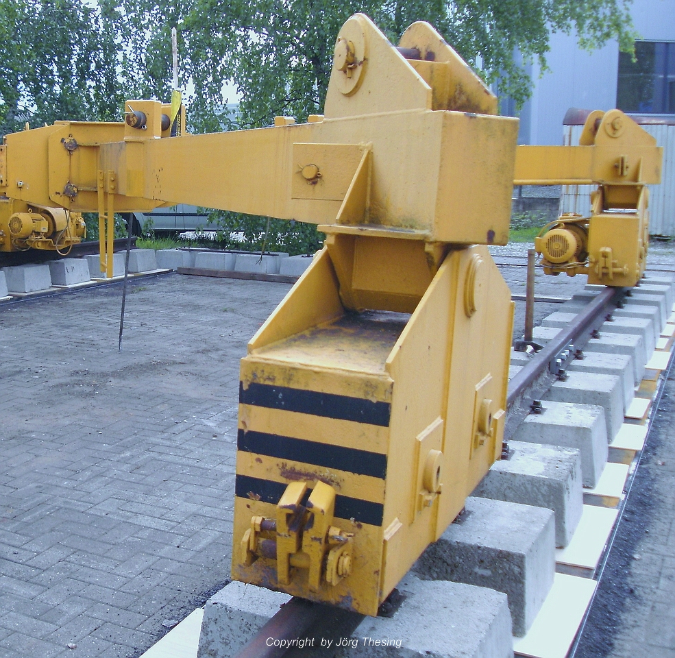

Jetzt ist es so, das beide Fahrwerksmotoren auf einer Seite sitzen, laut Liebherr ist das aber nur bei Kurvenfahrt so. eusa_think.gif

Ein weiteres übel seht ihr auf dem Bild, die eine kurze Kreuzrahmentraverse ist in sich schief, da haben schon mal irgendwelche Pappnasen dran rumgebrochen. huh.gif
Nach dem tauschen der kurzen Kreuzrahmentraversen und dem gründlichen säubern und fetten der Bolzen und Augen und auch bedingt durch einen sehr fähigen Monteur ist es uns dann gelungen, das Werk zu vollenden. top.gif
