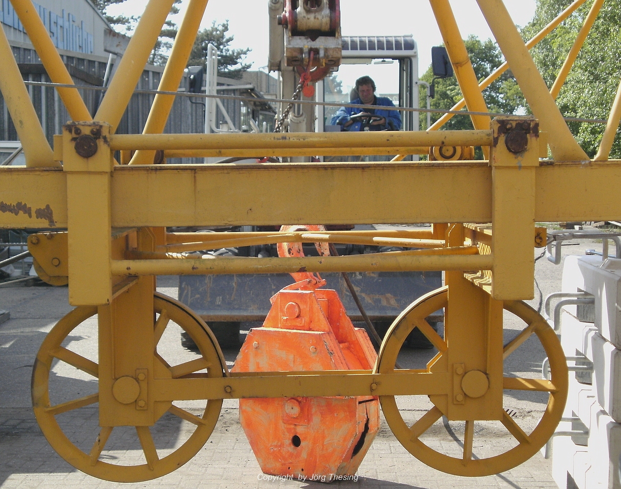

Schon als kleiner Junge konnte ich mich immer begeistern, wenn sich die Speichenlaufrollen in der Laufkatze drehten wub.gifblush.gif

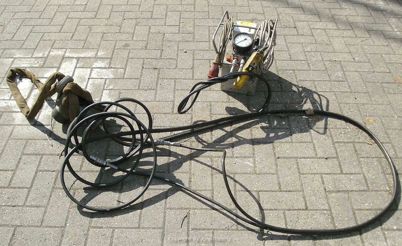

Hier das Drehmomentgerät zum anziehen der Turmschußschrauben.

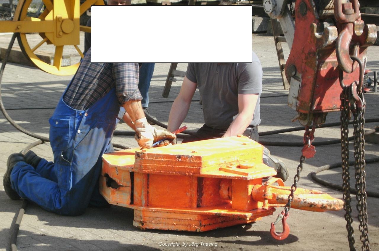

Hier das einziehen des Hubseils in den Haken, auch eine Tätigkeit für den "Ganzen Mann" whistling.gif

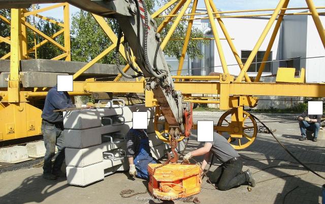

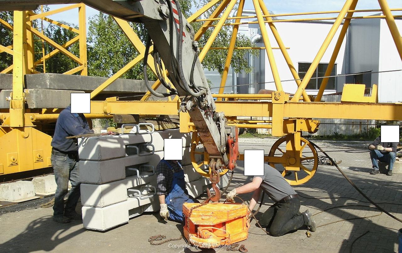

Nun muß der Haken an der Laufkatze befestigt werden, wozu der Bagger mal wieder sein Talent ausspielen konnte. klatsch.gif
