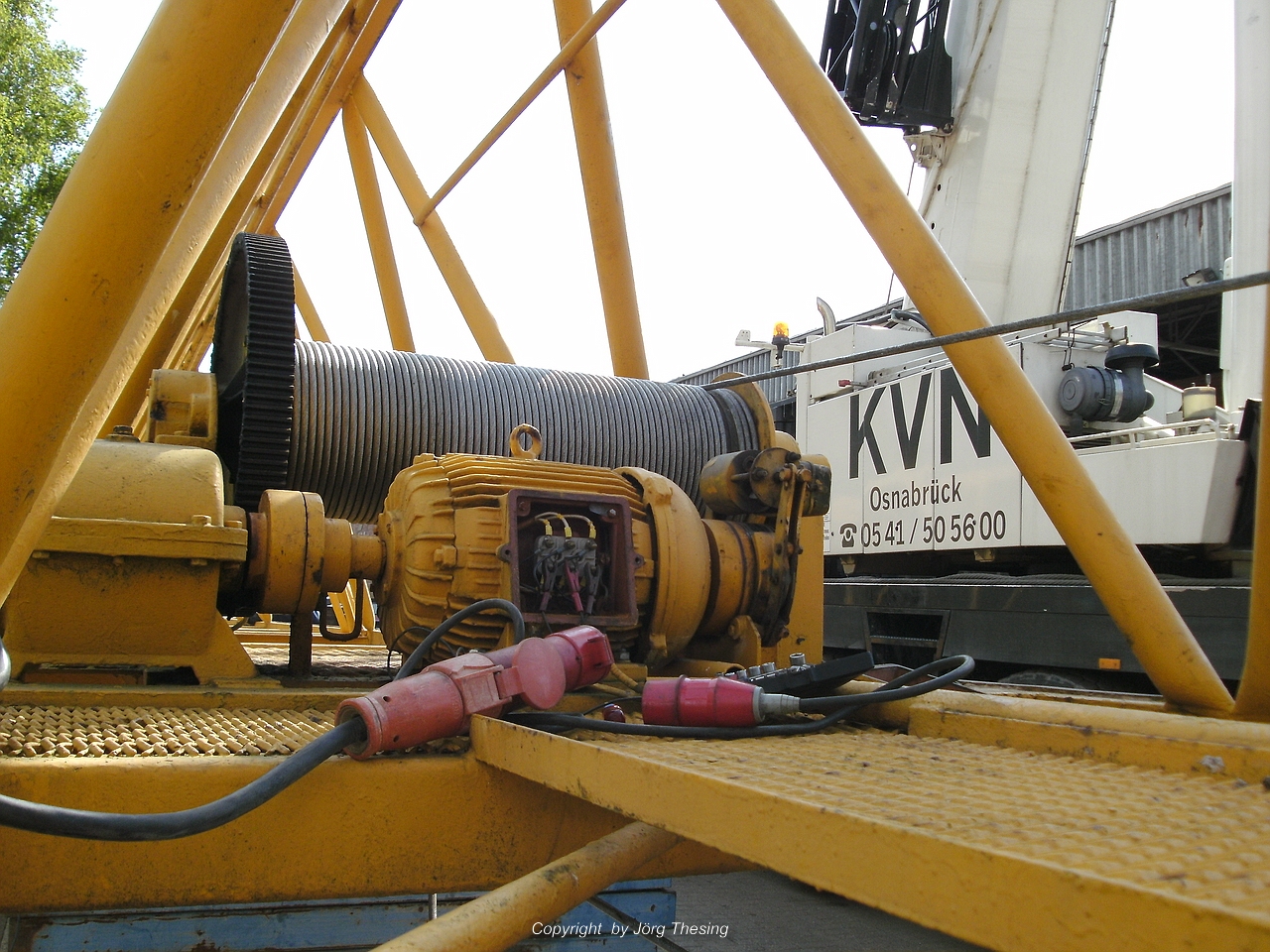

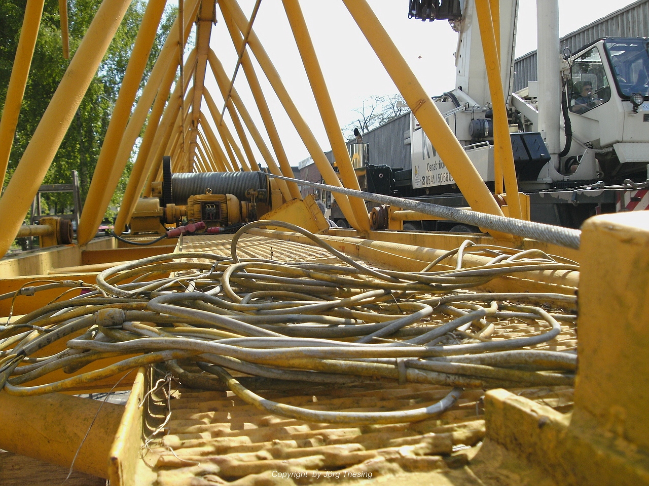

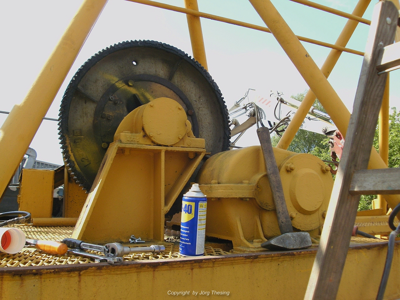

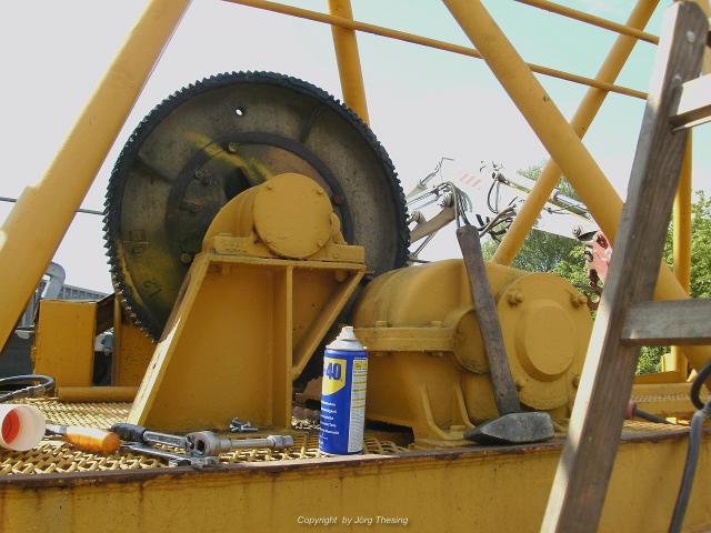

Hier beschäftigt man sich mit dem einziehen des Hubseils.
Hier ist es noch das alte Seil, erst im nachhinein konnte sich Chef zum neukauf entscheiden.

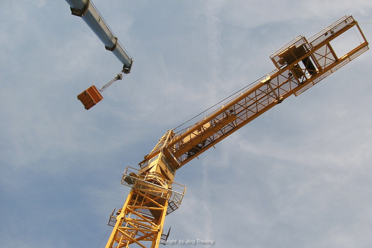

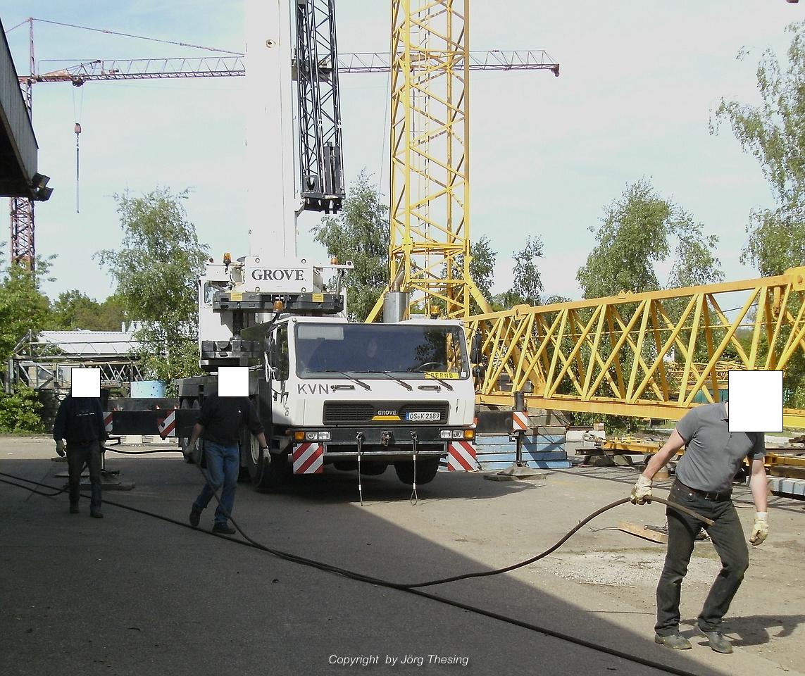

Weil der Ausleger an dem Tag eh nicht gezogen werden konnte wegen dem auftretenden Stromproblem, wurde einige Tage später das alte Seil noch mal gegen das neue getauscht.
Aufgrund des jetzt 55 Meter langen Auslegers, beim Vorbesitzer war der Ausleger und Hubseil verkürzt, hat Chef nach einer "Denkpause" eingesehen, das es wohl ein bischen blöd ist, wenn der Haken fünf Meter über dem Boden stehen bleibt.
Mal bloß gut, das der Ausleger zur Montage des neuen Seils einige Tage später noch auf dem Boden lag, eine schweine Maloche ist das bei den alten HC´s. wacko.gif bearbeitet von Kränchen

Das Katzseil ist jetzt montiert, mal gut das wir für die Elektrik einen gestandenen Kranelektricker vor Ort hatten, der die Strippen ruckzuck verdrahtet hat yes.gif bearbeitet von Kränchen
