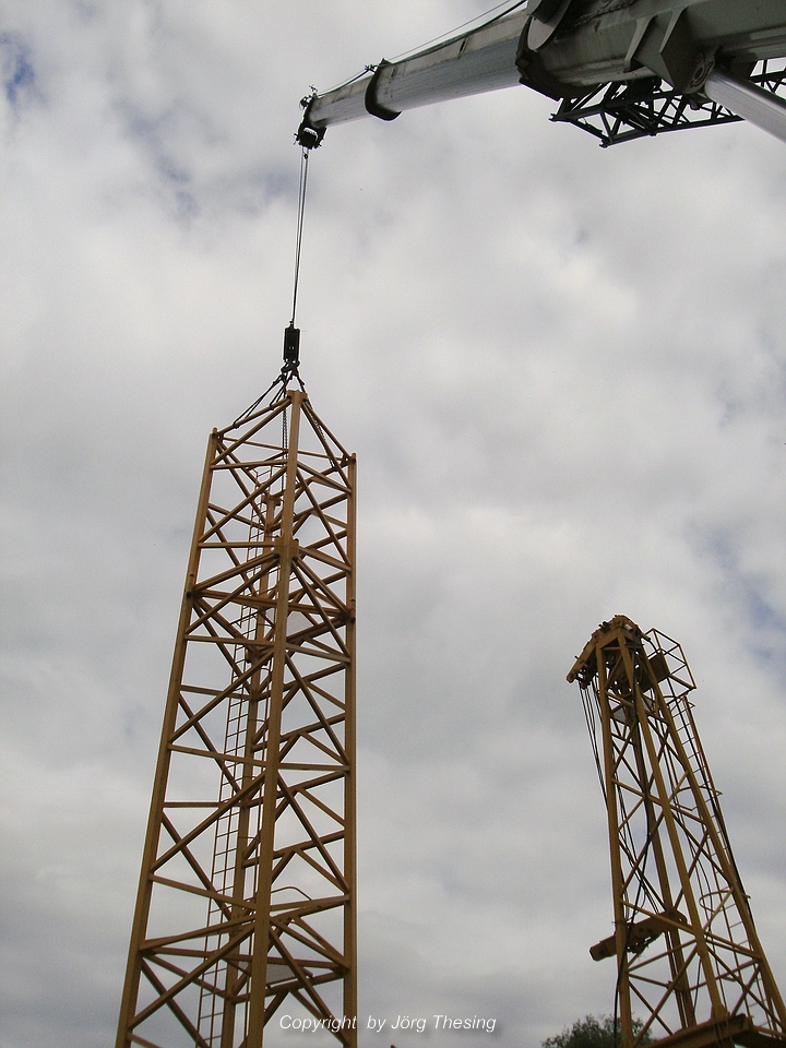

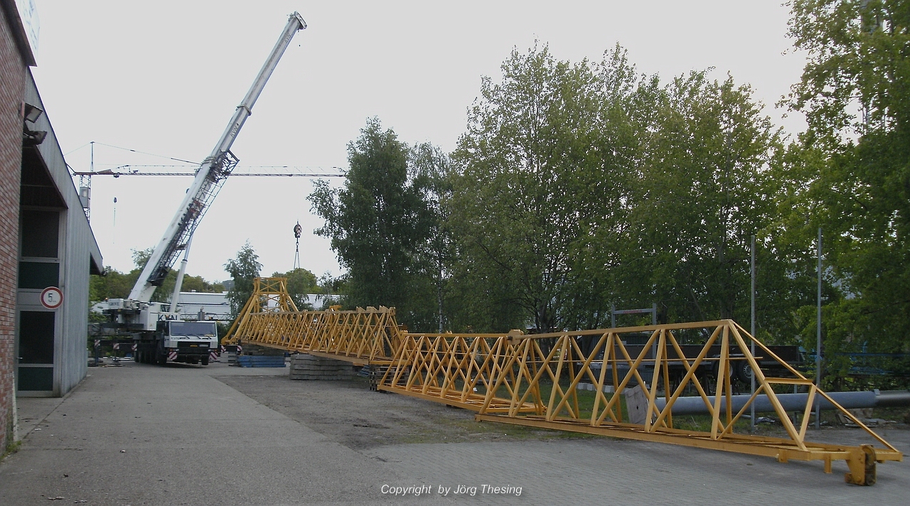

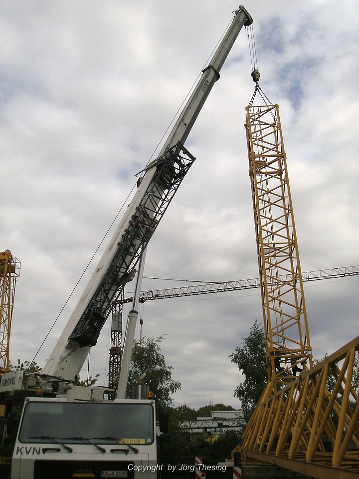

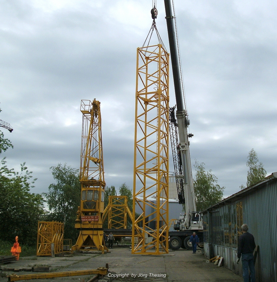

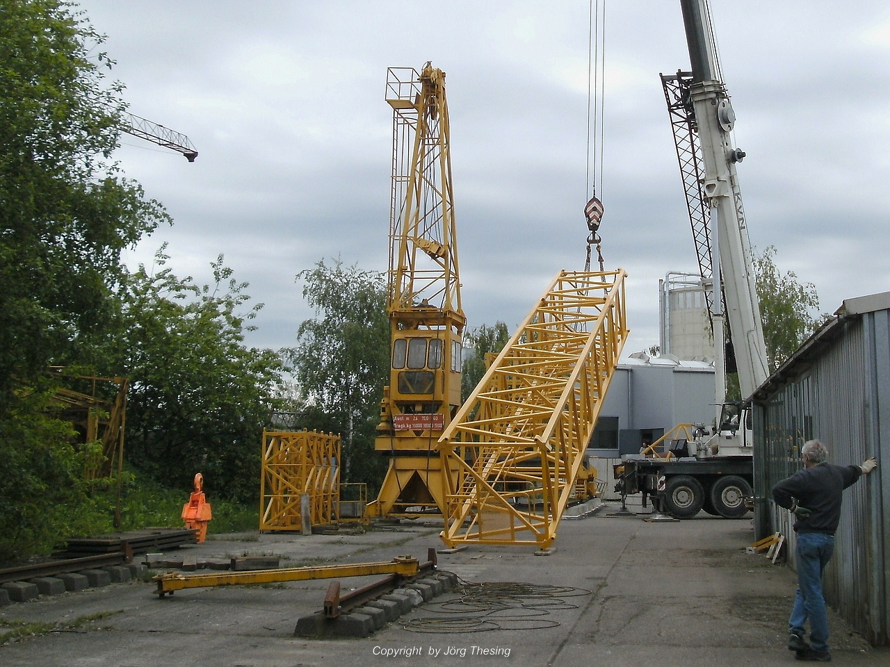

Zur Montage des Krans haben wir wieder den Grove 5100 von KVN auf dem Platz gehabt.
Gast Kränchen
Die Montage des Turmstückes beginnt, wie es sich gehört werden alle Verbindungen mit dem Drehmomentgerät festgezogen und sämtliche Bolzen sind gereinigt und werden mit dem original Liebherrfett eingesetzt und mit neuen Splinten versehen. top.gif
Noch an 120er Splinte zu kommen war gar nicht so einfach, sowas wird heute nicht mehr so oft gebraucht smile.gif
