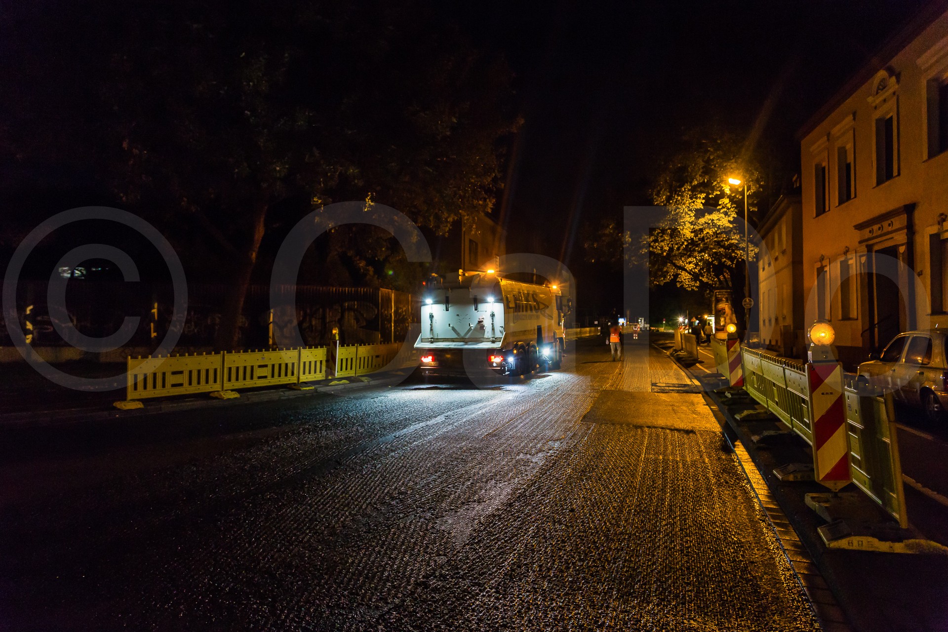

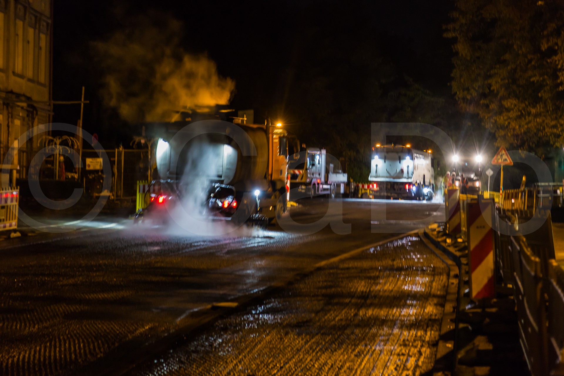

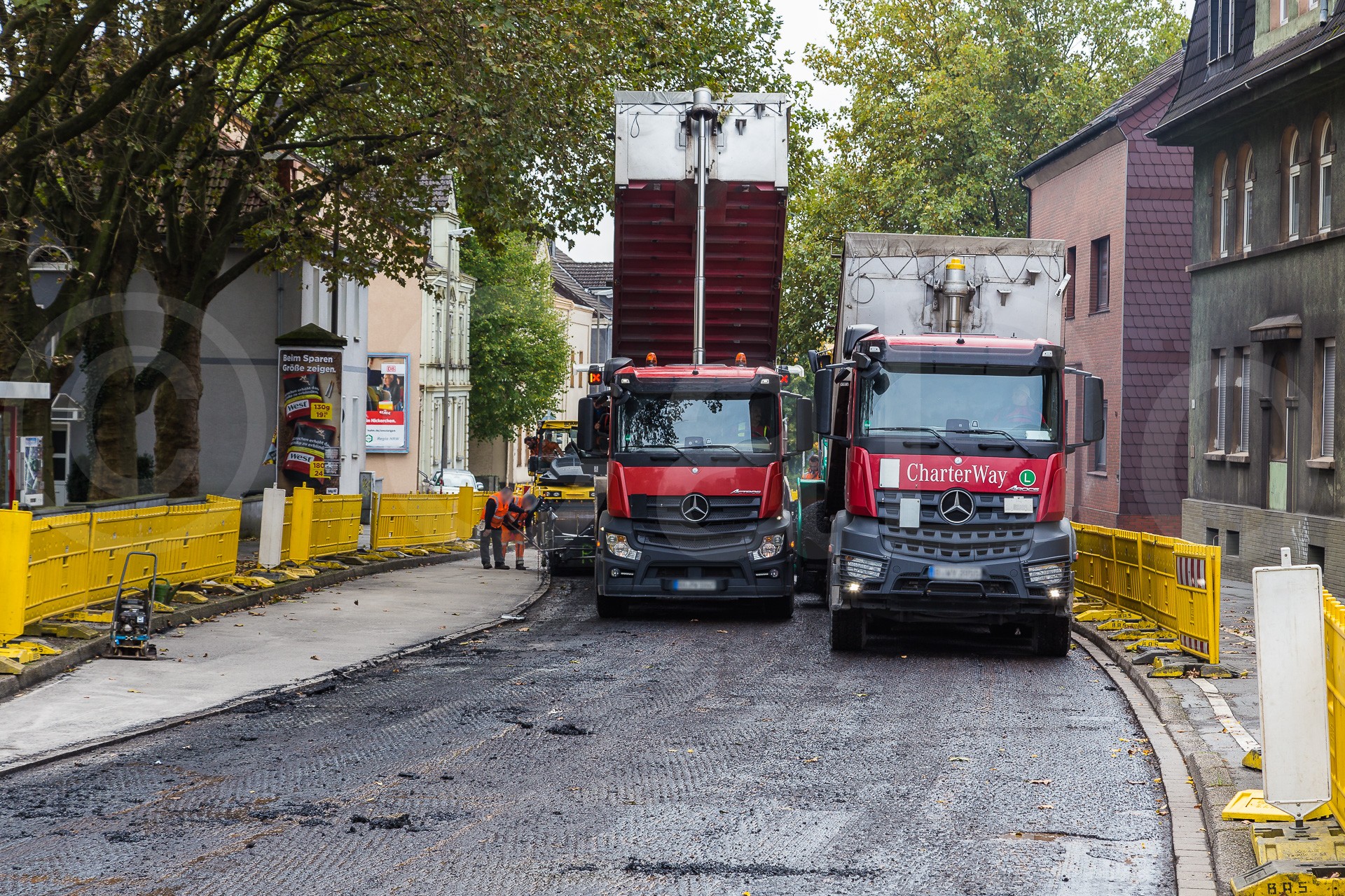

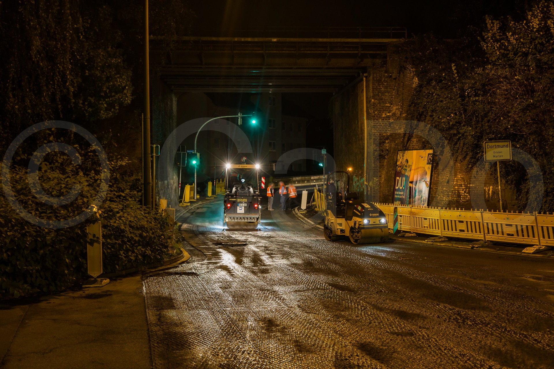

An diesem Wochenende steht dann die abschließende Sanierung der Deckschicht auf der bereits gezeigten Straße Bärenbruch an.

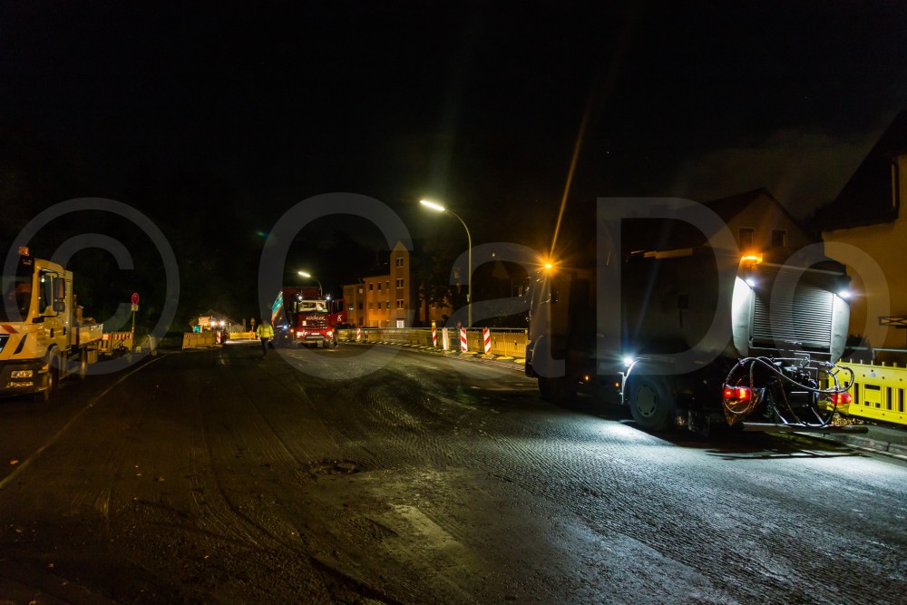

Bereits Donnertag wurde die Straße unter halbseitiger Sperrung, welche bereits für vorbereitende Arbeiten seit gut zwei Wochen besteht, gefräst.
Am Freitag Abend wurde um 18 Uhr eine Vollsperrung eingerichtet und stellenweise wurden weitere Asphaltschichten erneuert.
Der Anspritzwagen wartet bereits.
MKS Kehrtechnik ist zum Fegen und Waschen der Fläche vor Ort.

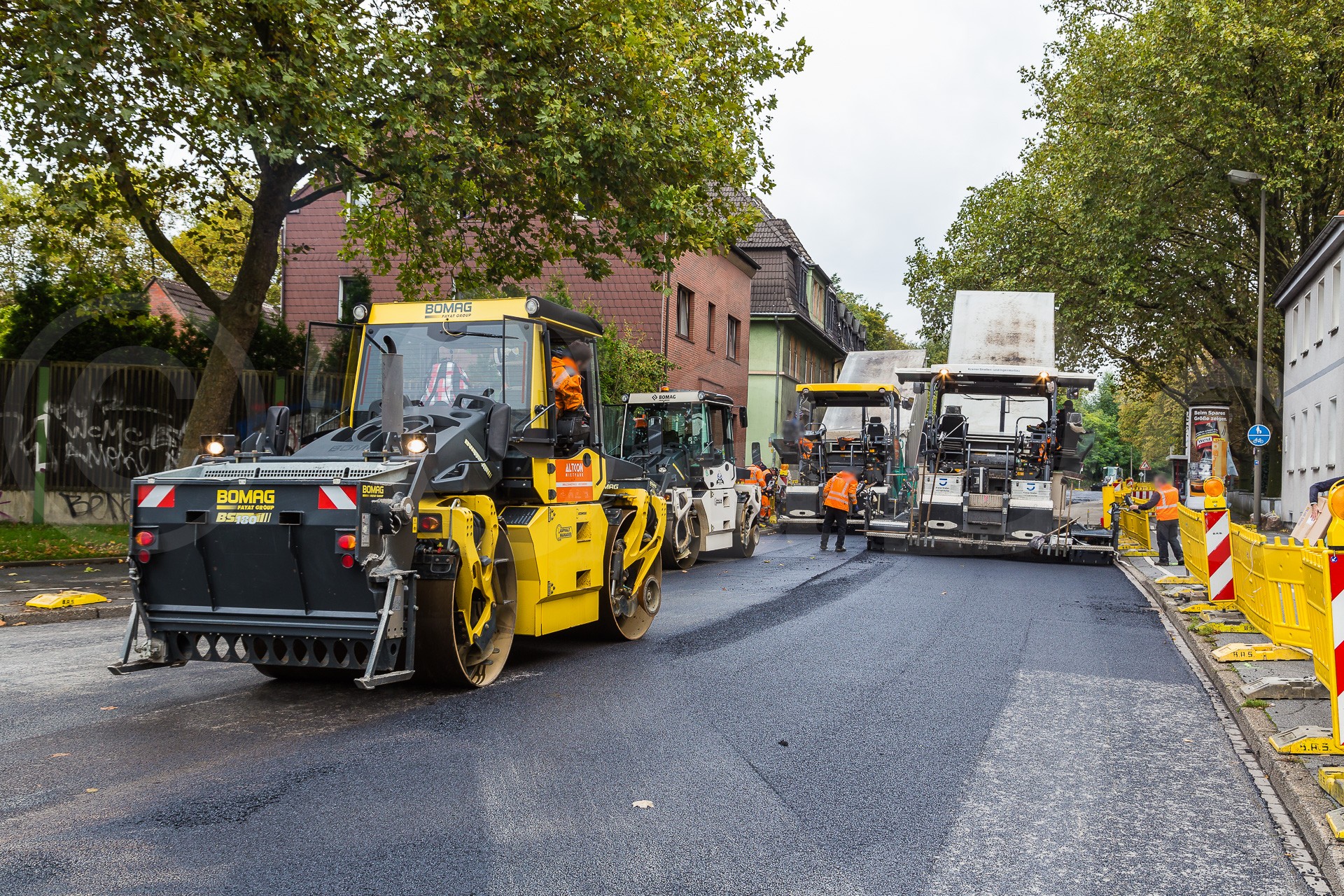

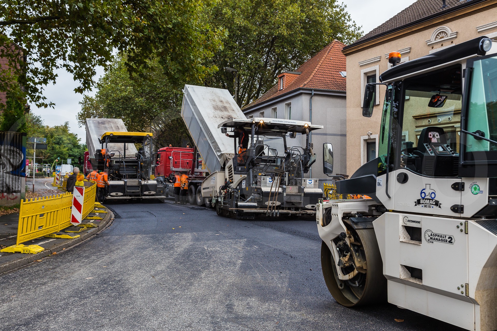

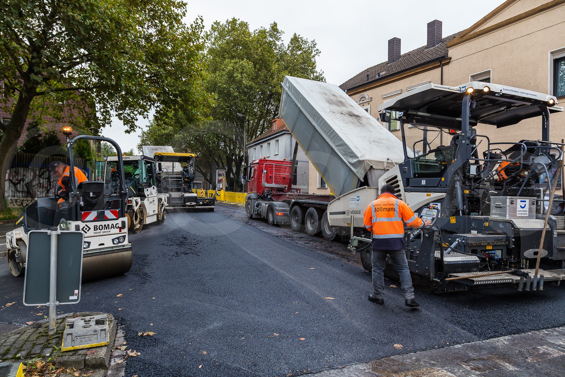

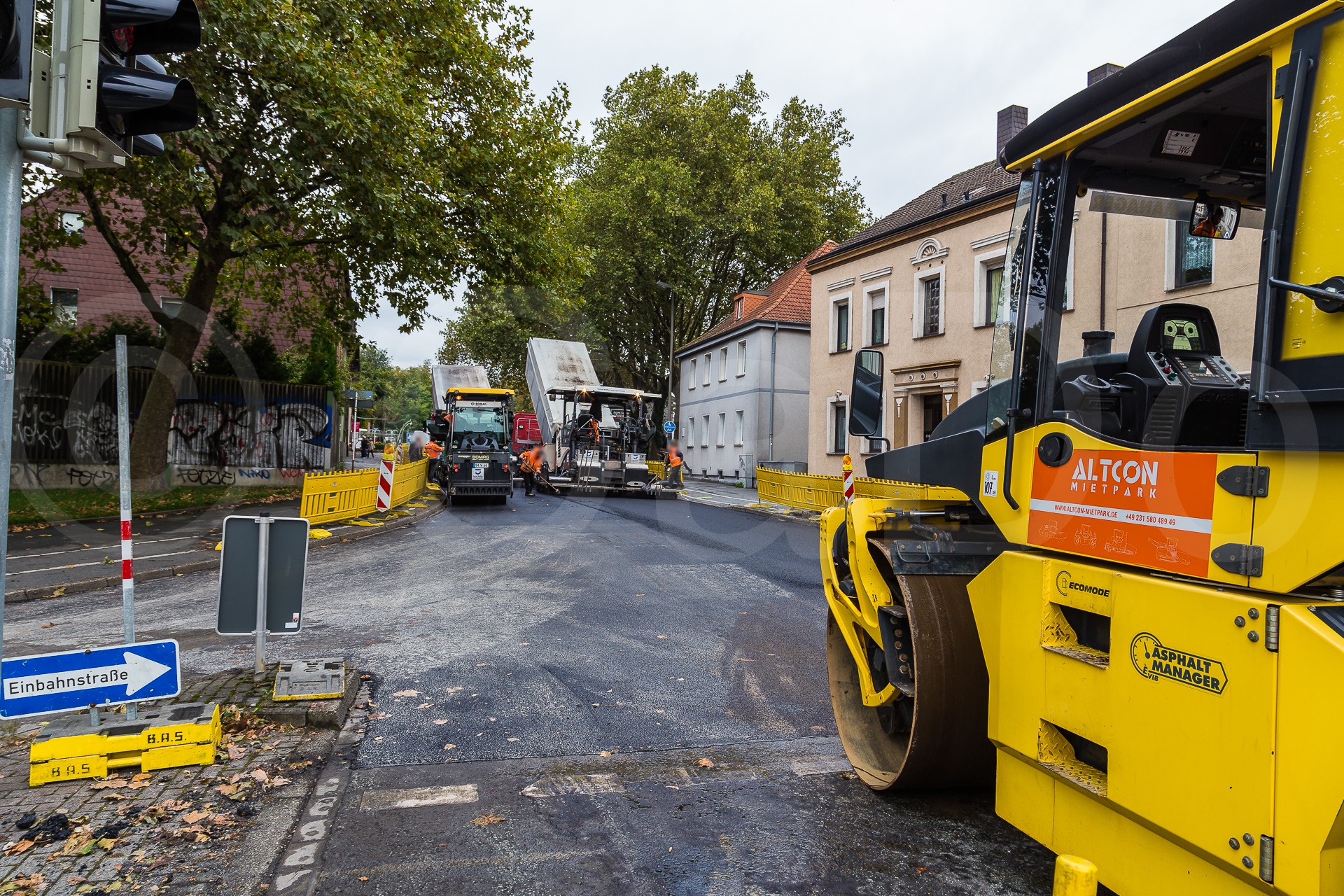

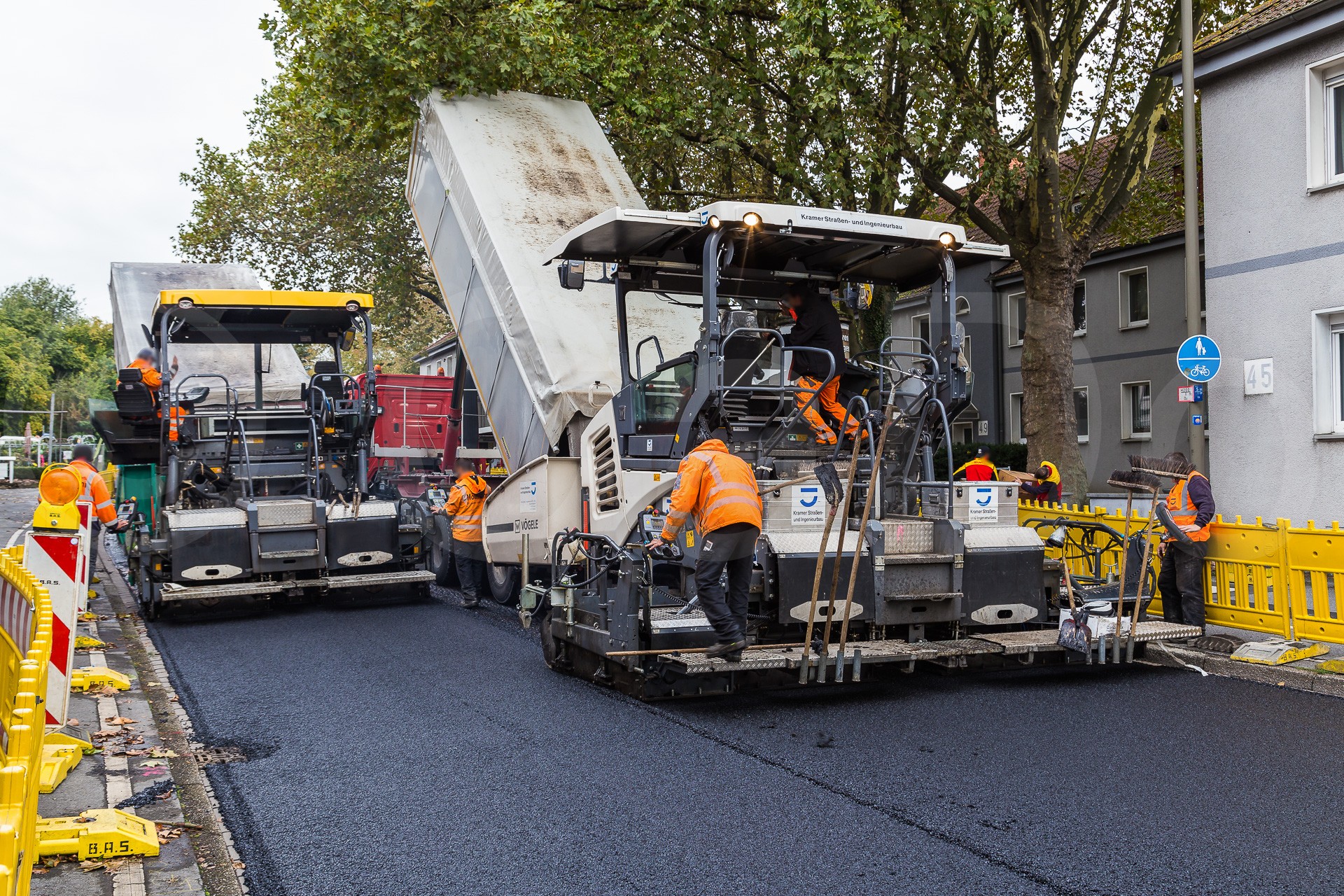

Am Samstag Morgen wurde die Deckschicht mittels zweier Fertiger eingebaut.
Diese waren notwendig, da die Straße in ihrer Breite sehr stark variiert.

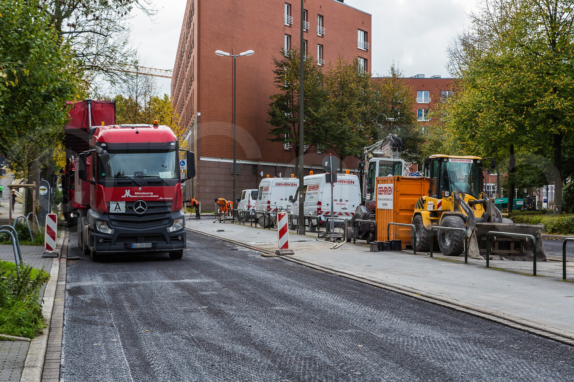

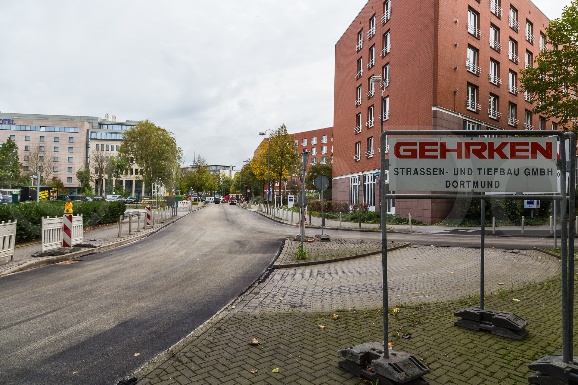

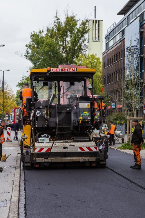

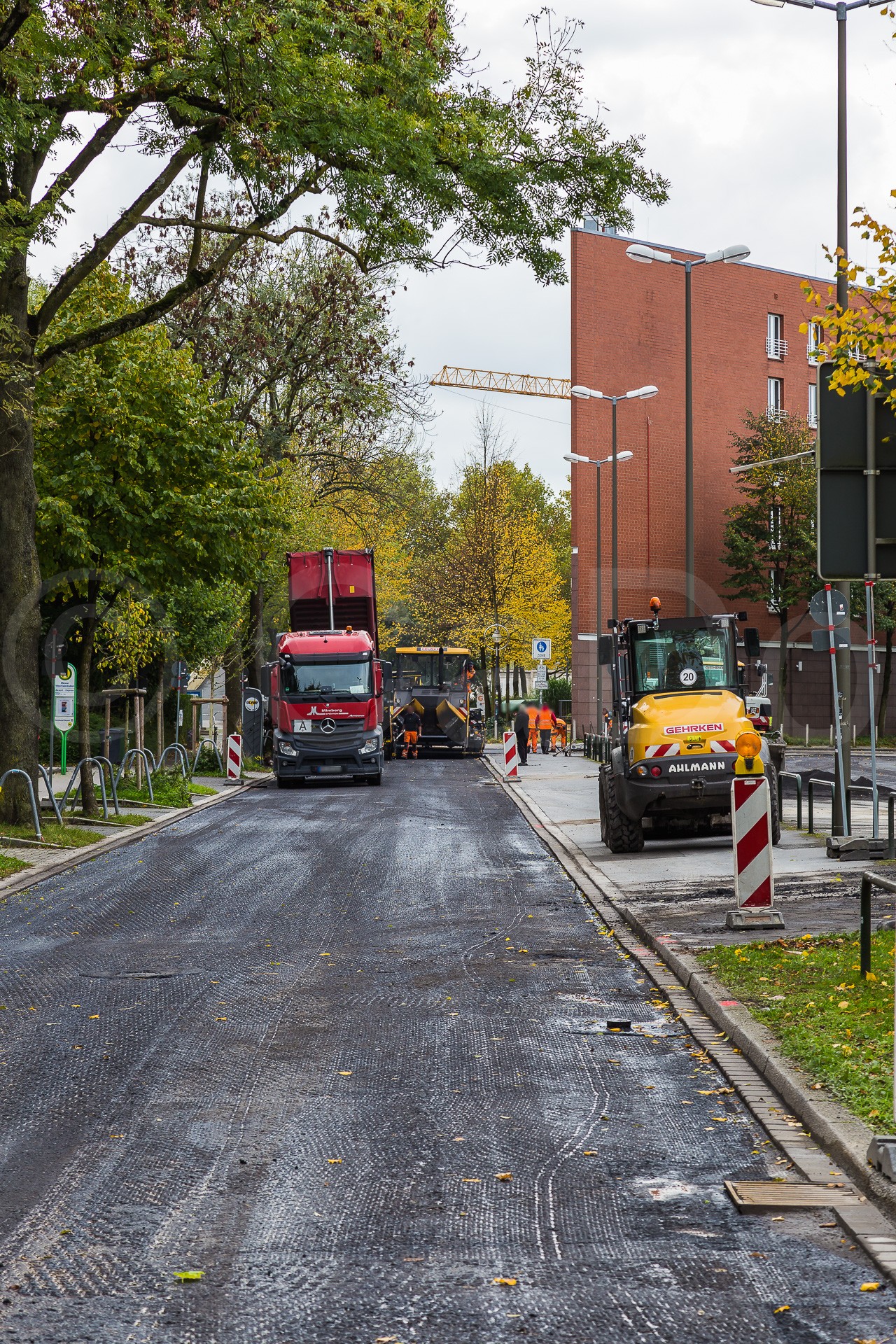

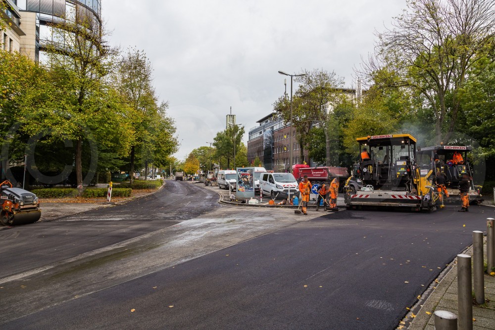

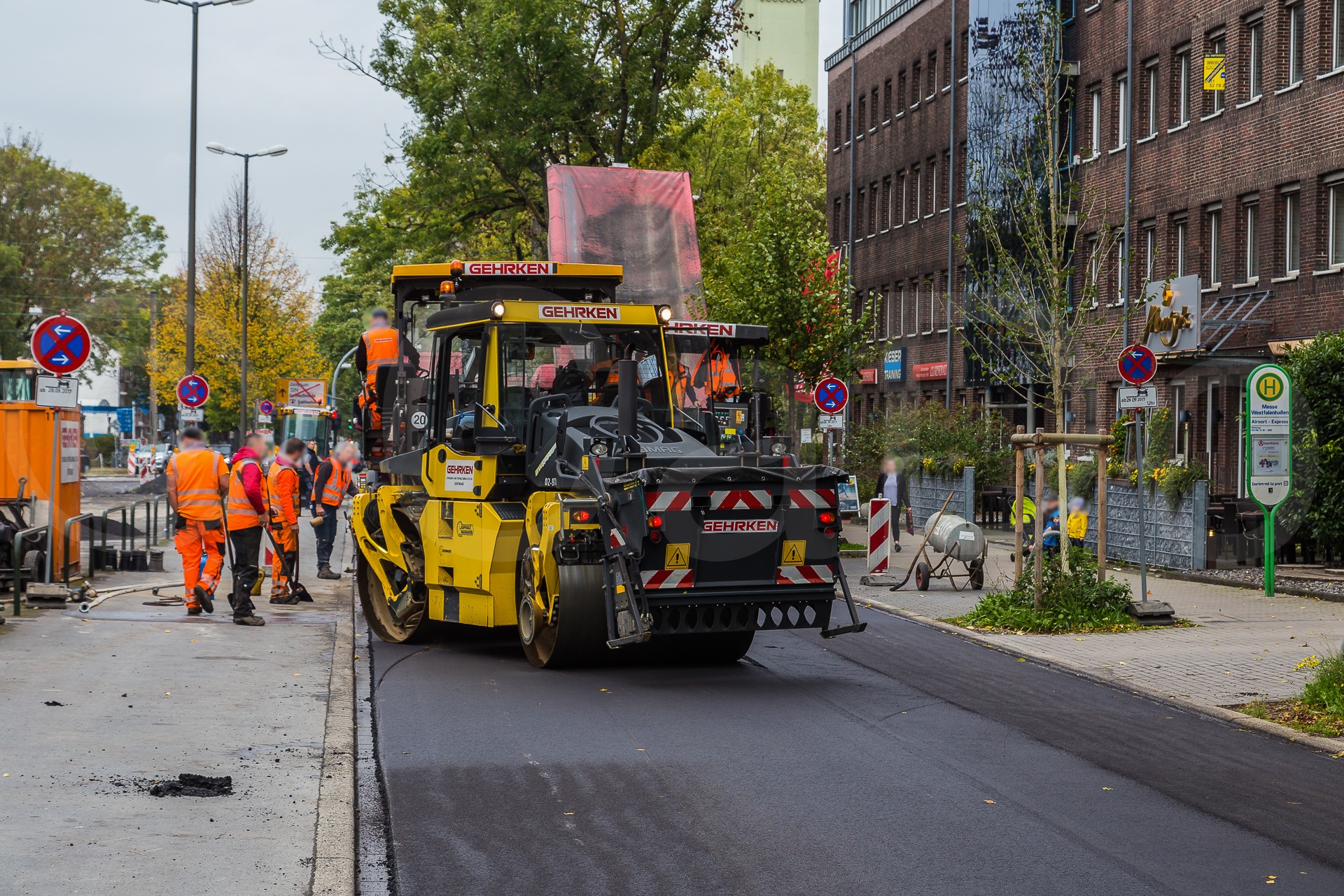

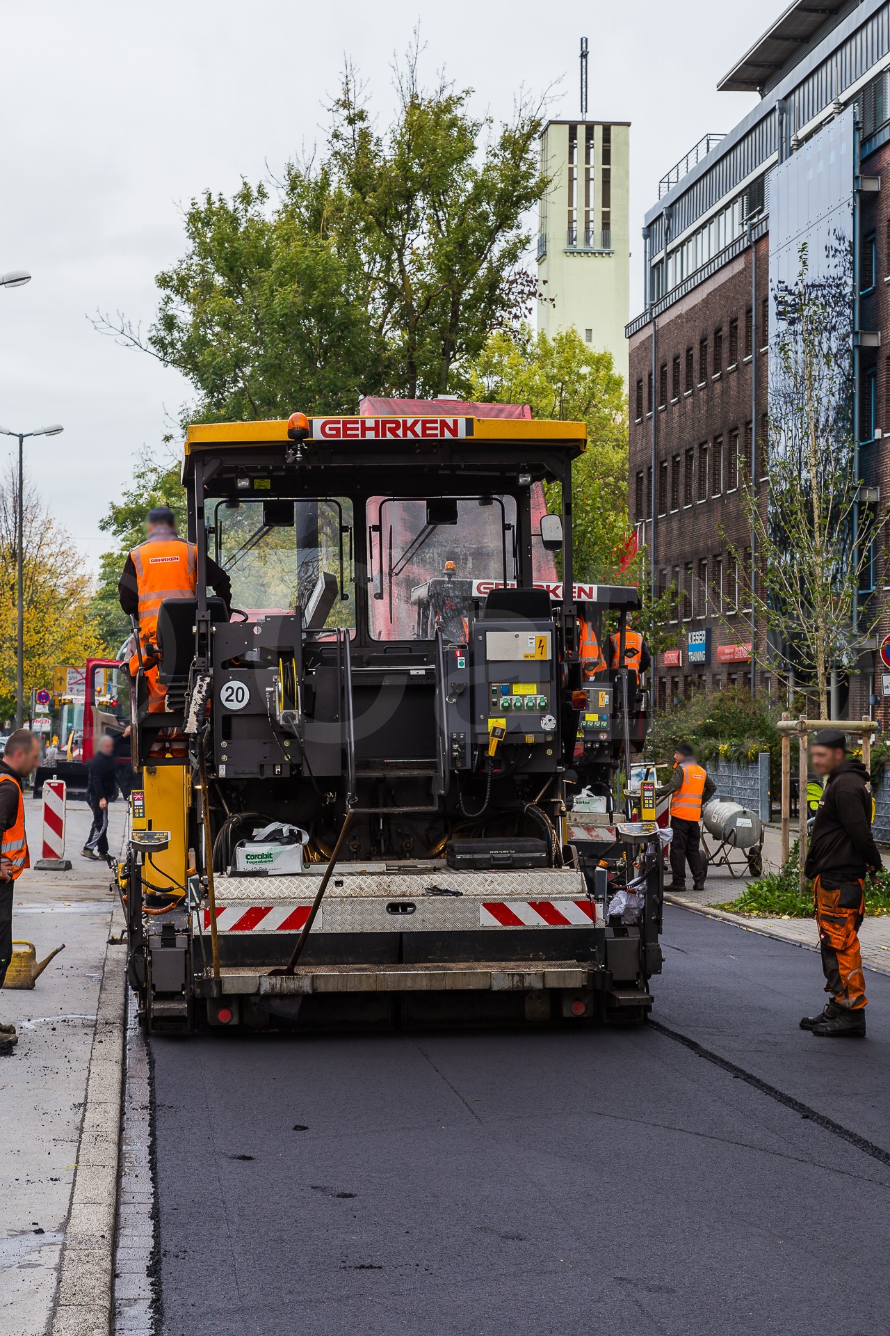

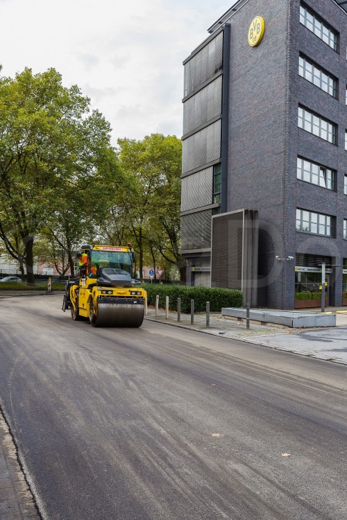

Zudem wurde an diesem Wochenende eine Auf- und Abfahrt von der Bundesstraße 1 gesperrt. Diese befindet sich gegenüber den Dortmunder Westfalenhallen und Anlieger sind mehrere Hotels.
Bereits in den letzten anderthalb Wochen wurden Vorarbeiten durchgeführt, gefräst wurde auch hier bereits am Donnerstag.
Ausführendes Unternehmen ist die Fa. Gehrken aus Dortmund. Erneuert wurde die Deckschicht.
Direkt an der Bundesstraße und auch an der Baustelle befindet sich die Geschäftsstelle des Fußball-Bundesligisten Borussia Dortmund (BVB).
Auch hier wurde mit zwei Fertigern, diesmal Volvo, eingebaut.

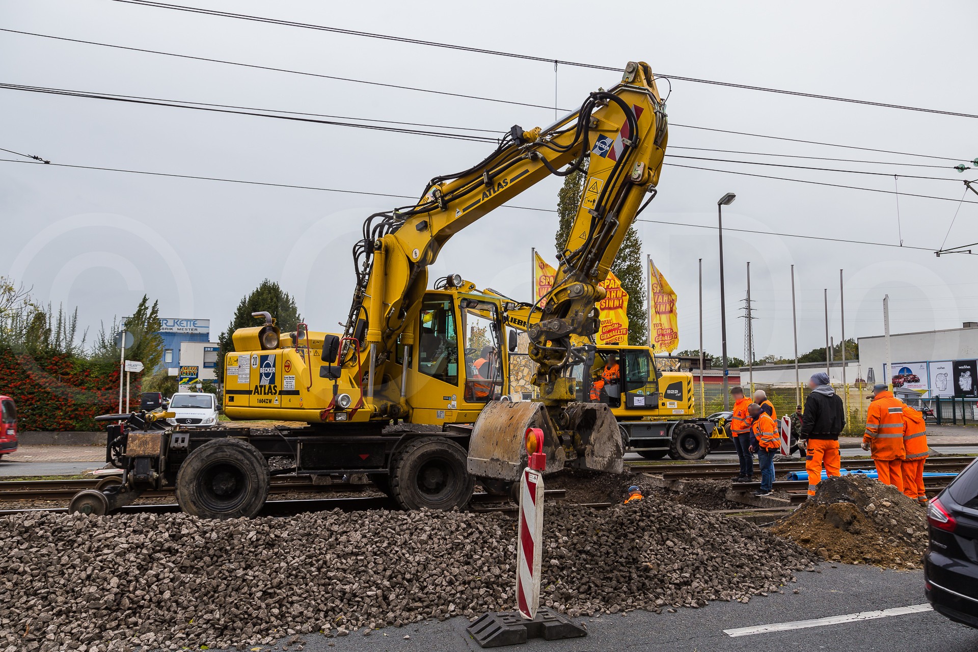

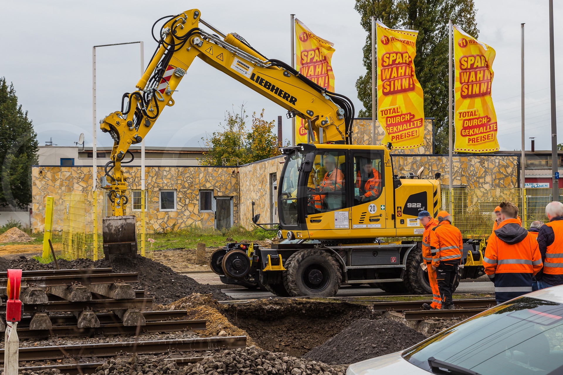

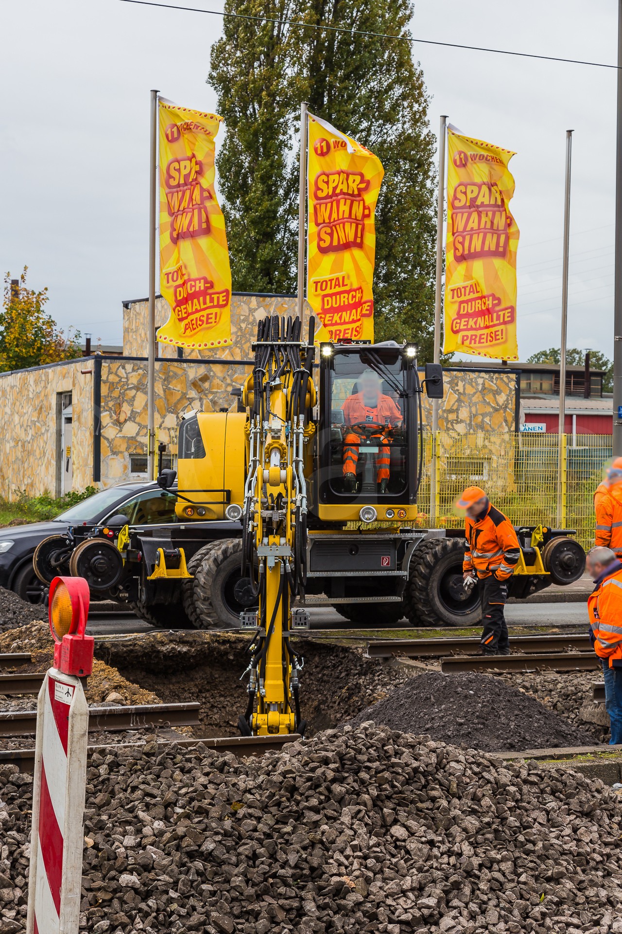

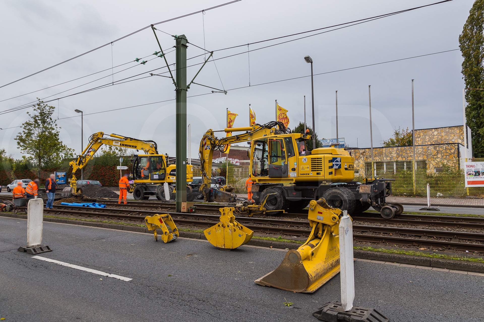

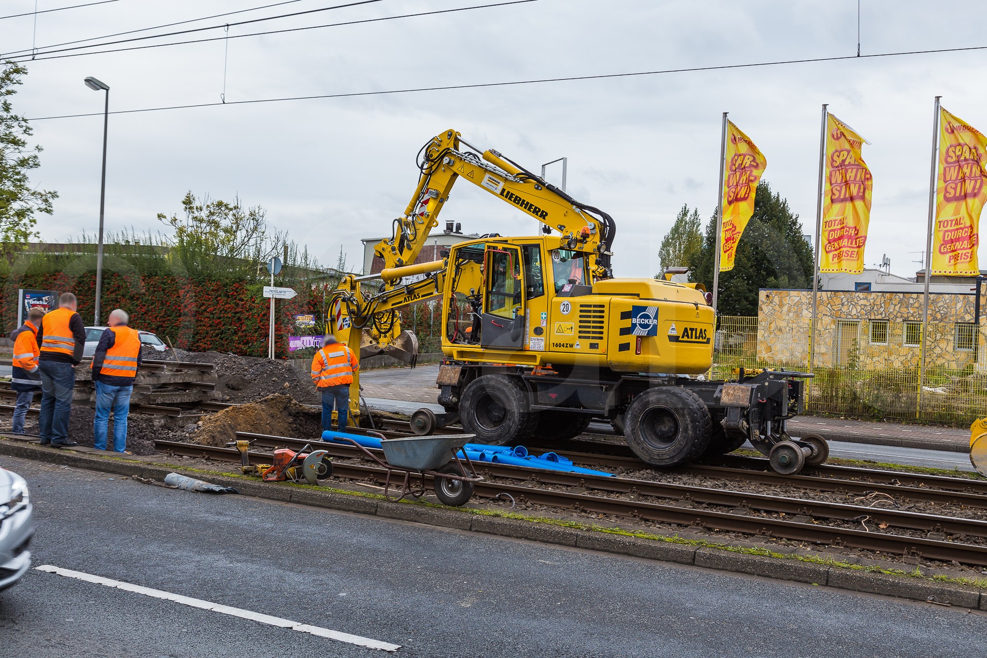

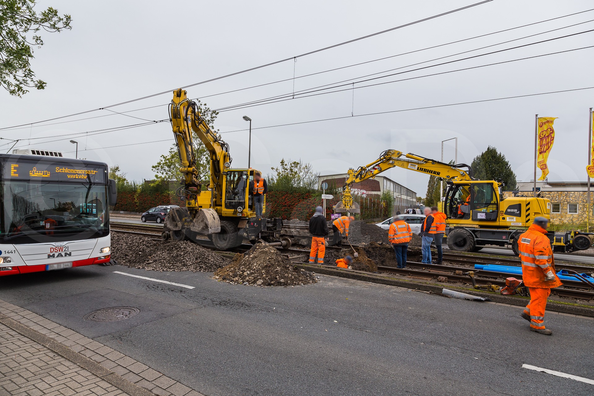

Im Dortmunder Norden gibt es an diesem Wochenende ebenfalls noch eine kleine Gleisbaustelle.
Die Fa. Becker Bahnbau hat im Auftrag von DSW21 die Gleise ausgebaut um die Grabenverfüllung einer Kanaltrasse zu tauschen. Verfüllt war sie mit Hochofenschlacke, welche nun Wasser gezogen hat und aufgequollen ist. Am heutigen Morgen wurden die Gleise ausgebaut und das Material getauscht.
Im Einsatz unter anderem ein Liebherr 922rail vom Liebherr Mietpark.
Bis zu einer Tiefe von rund fünf Metern musste geschachtet werden.
Der Bahnverkehr war unterbrochen und wurde durch Busse ersetzt.
