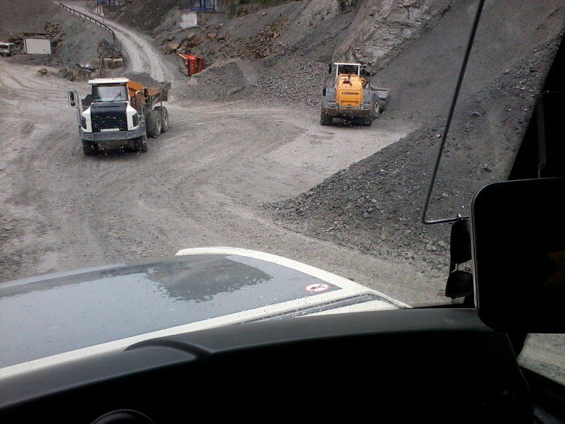

Auch wir haben 2 Von den DUmpern im einsatz, einen Prototypen (Schwarze Haube) und einen der ersten Serienmodelle (Graue Haube)
Wenn sie so funktionieren würden wie sie sollten wären es tolle Geräte. Leider haben sie aber zu oft irgendwelche Störungen, und das bei gerade mal 3500 Stunden.
da wären z.b.:
Mangelnde Leistung des Motors unter 1000 U/min, Geht ohne Gas teilweise aus bei Kippstart oder Lenken im Stand.
Sehr Harte Gangwechsel
Getriesteuergerät abstürze; keine Gang annahme, nur 3ter Gang, Willkürliche Schaltpunkte, auch im Manuelmodus.
Aber die Probleme sind nicht immer vorhanden und oft funktionieren sie sehr gut. Die Kipgeschwindikeit, Wendikeit und die allgemeine Bedienung sowie Farzeuginformationen finde ich gut gelöst.
Die Maschienen laufen bei uns 9-15Stunden im Tag, 7 Tage die Woche.
2013/08/post-26270-1377720515_thumb.jpg
