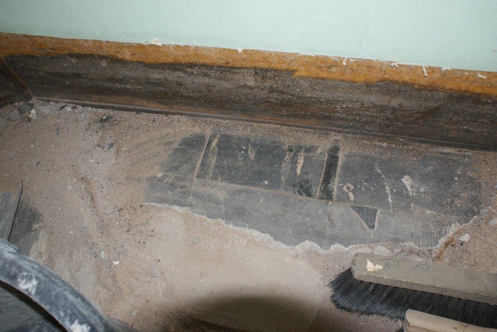

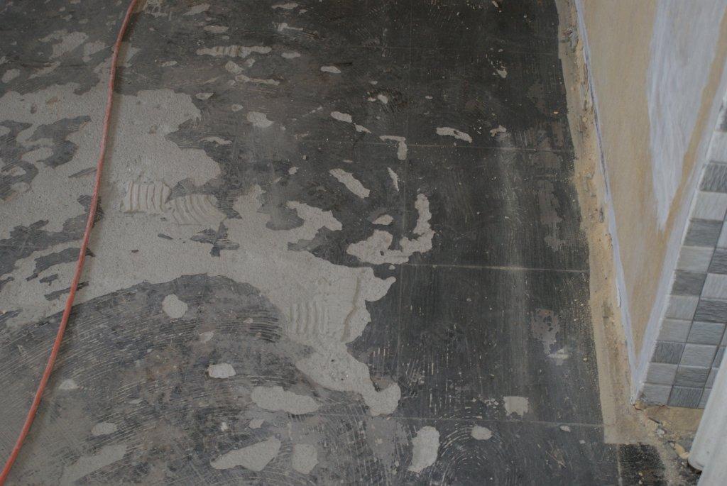

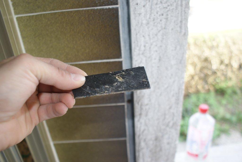

habe eine wichtige Frage an euch . renovieren gerade das Haus der Schwägerin Bj 1960 . Beim Entfernen der Fließen im EG kamen schwarze Platten zum Vorschein. Ihre Eigenschaften :
- brechen beim biegen
- glitzern im querschnitt in der Sonne etwas
- brennen wie Plastik
Kennt jemand diese Beläge und sind diese giftig?? Bitte um Hilfe ...

Ich bin mir nicht sicher,könnte auch Asbest sein eusa_think.gif .Asbest ist giftig und muss enfernt werden bearbeitet von adk 6,3 fan
Sagen wir mal es ist krebserregend aber eine herausragende Eigenschaft von Asbest ist das es nicht brennt.
Ich würde das Zeug rausreißen. Gesund waren Kunststoffe in den 60er Jahren sicher nicht.

Hallo miteinander,
Asbestfasern kann man mit dem "bloßen" Auge nicht erkennen, dennoch kann nicht ausgeschlossen werden, dass in den Platten kein Asbest enthalten ist kreisch.gif
Ich vermute eher, dass der Kleber schädliche Bestandteile enthalten könnte, wie z.B. geringe Mengen Teer oder PCB, die ebenfalls toxisch (giftig) sind! Das PCB diente als Weichmacher.
Ich würde in jedem Fall eine Probe analysieren lassen, z.B. in einem Umweltlabor. Kostet ca. 150-200 €.
Auf jeden Fall beim entfernen/ausbauen möglichst staubarm arbeiten und unbedingt eine gute Maske und Handschuhe tragen!

Schwarzes Linoleum? Oder eine Asphaltplattenbahn zur Abdichtung?
