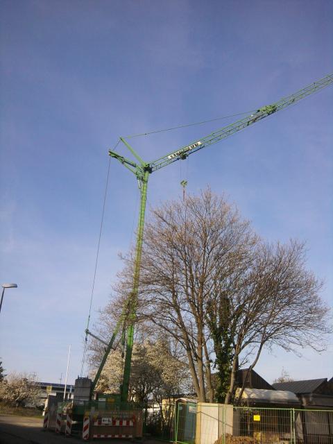

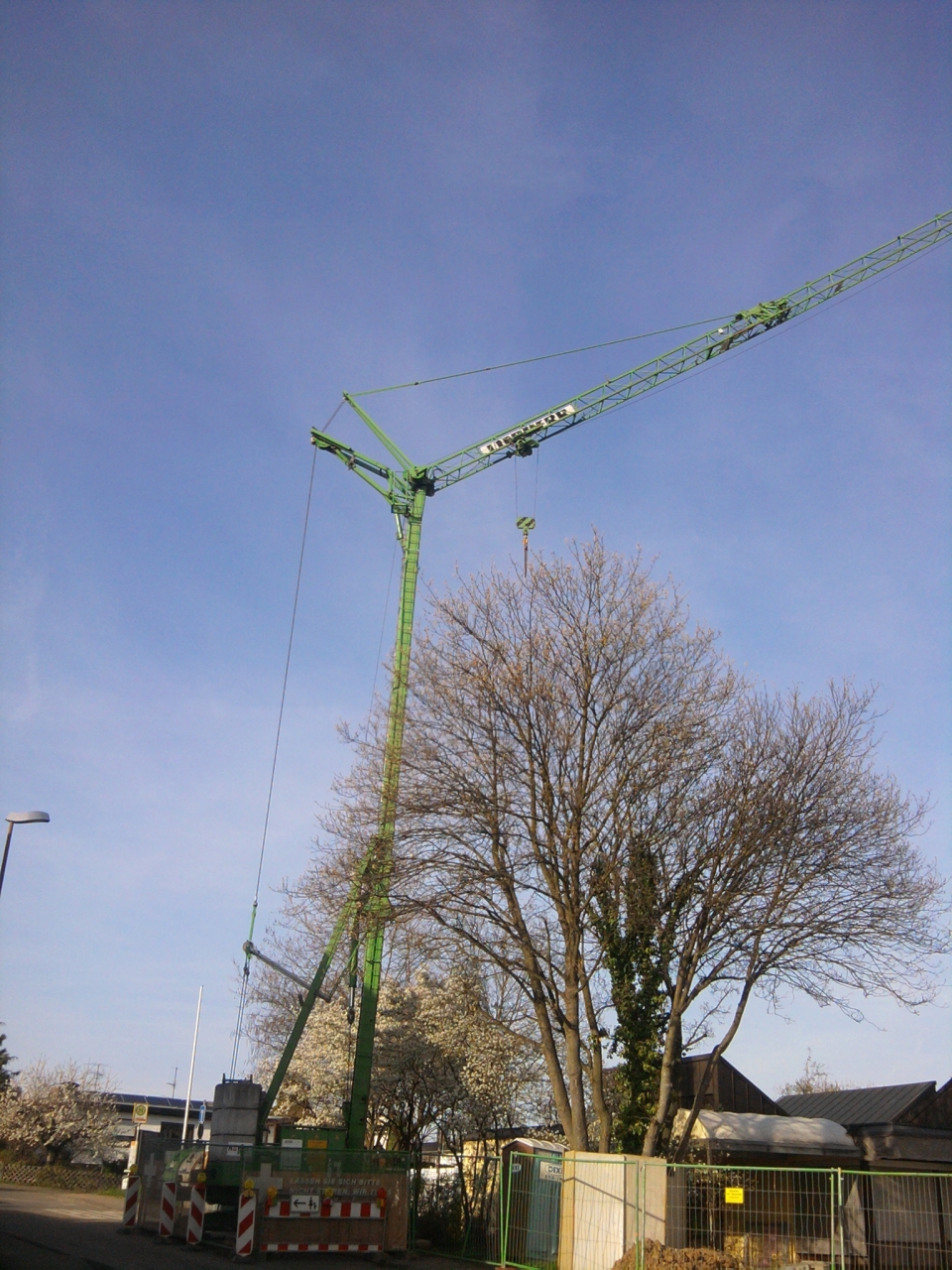

Dieser Kran ist mir heute vor die Linse gekommen.

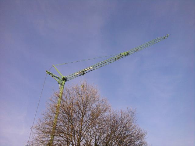

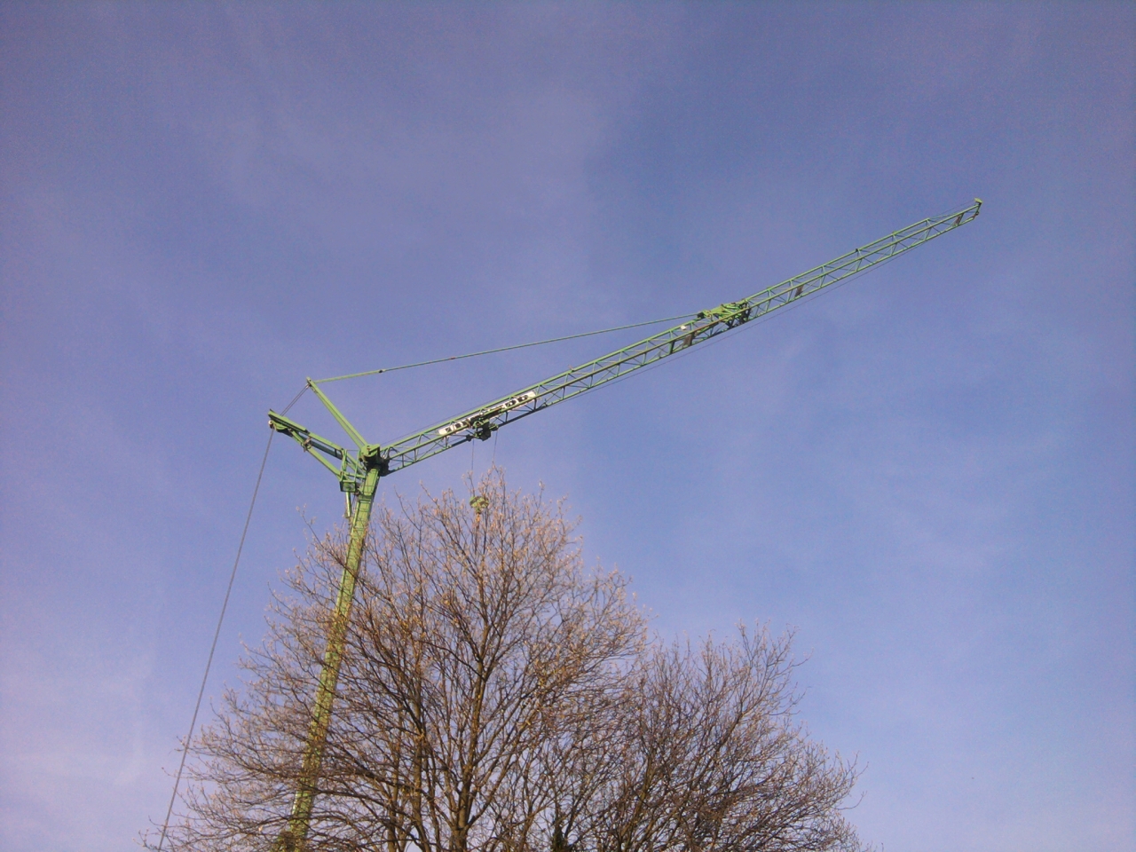

In grün sieht man den Kran auch nicht alle Tage.

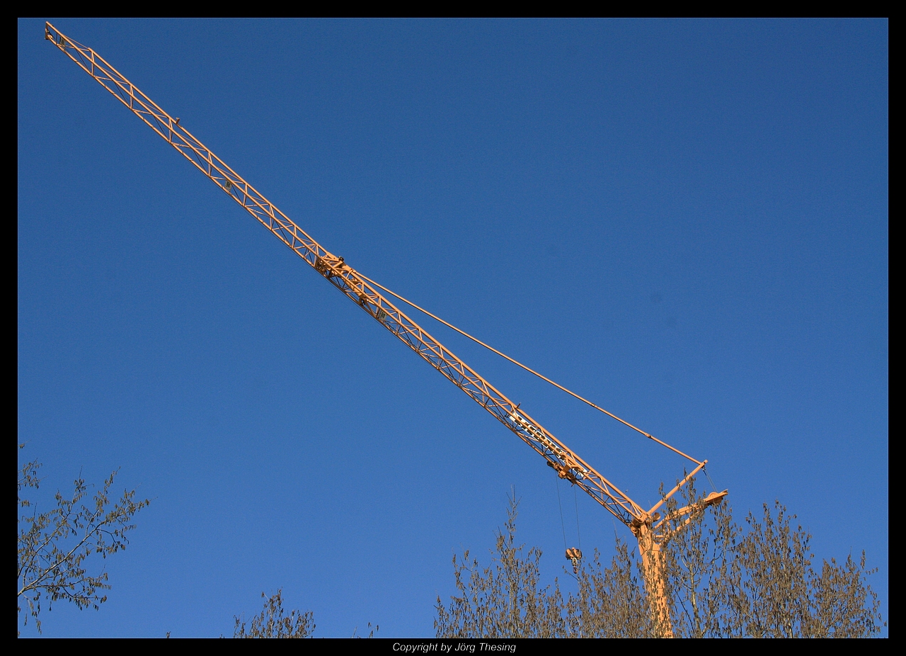

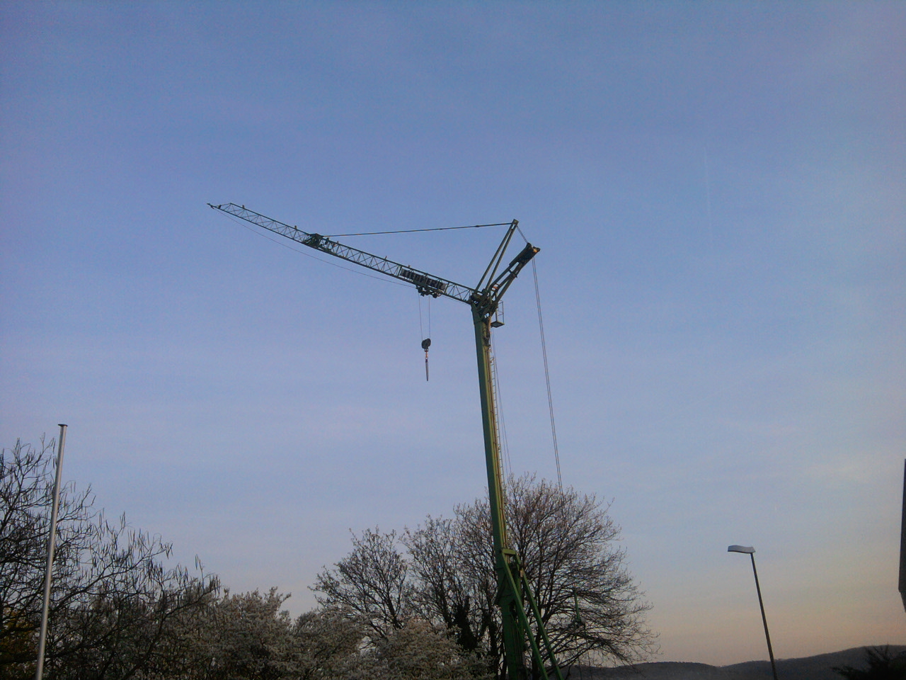

Im Abendlicht.
Wie funktioniert bei diesem Kran die Ausleger-Steilstellung?? Über Seilrollen oder hydraulisch?
@Holger2005
-siehe Bilder Beitragslink *46 und *47
Der Ausleger wird hydraulisch in Steilstellung gebracht, dazu wird der rückseitige Hydraulikzylinder verwendet, der auch für die Kranmontage benutzt wird.
Nach entfernen des Bolzens unterhalb der Haltetraverse für die Nackenseile zieht der Hydraulikzylinder die Nackenseile nach oben, somit fährt der Ausleger in die Steilstellung zwischen 15 -und 45 Grad. top.gif
