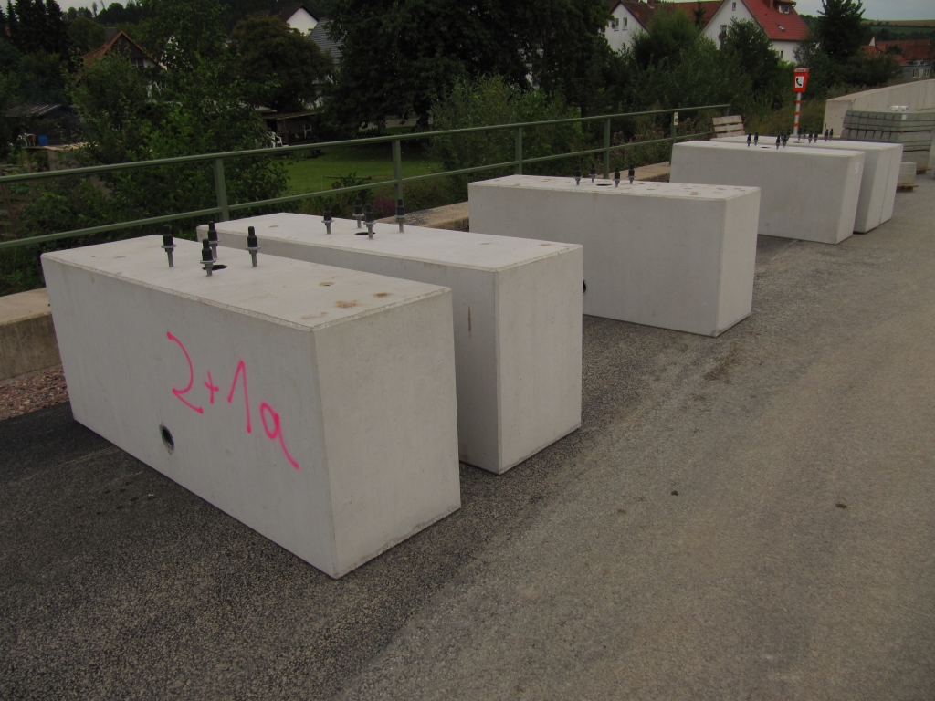

Und es wurden noch 6 dieser Fundamente angeliefert, mal sehen wofür die sind.

Könnten Fundamente für die großen Wegweiser sein. Also bei solchen Fundamenten find ich das eigentlich recht doof, dass die schon fertig sind, da geht das Theater mit der ganzen Ausrichterei los....

Hallo Carsten,
aber bei vor Ort Betonierten Fundamenten musst Du doch auch die Schalung Ausrichten blink.gif
Bei den fertigen muss man doch nur ein Erdfeuchtes Betonbett oder Splittbett abziehen ( wie beim Pflastern den Splitt ) und das fertige Betonfundament daraufstellen. Ich find solche Fertigteile recht gut wenn die Qualität stimmt shades.gif

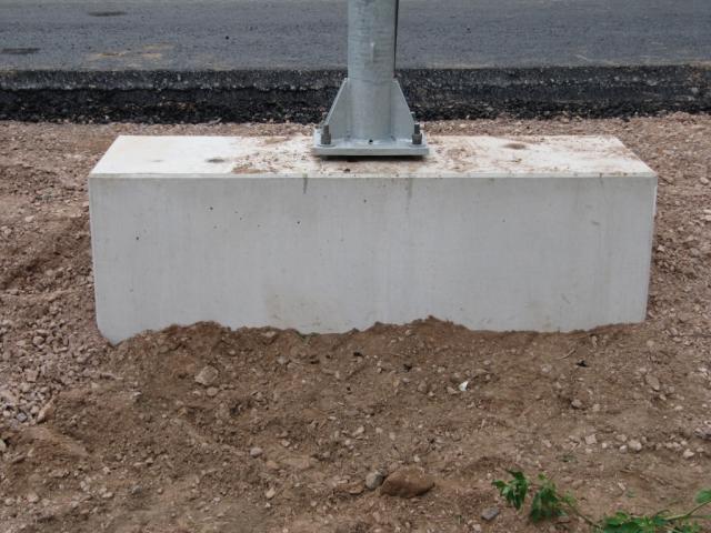

Die Vermutung war richtig Carsten, die Fundamente werden für Verkehrsschilder benutzt. Die Blöcke wurden heute eingebaut.
