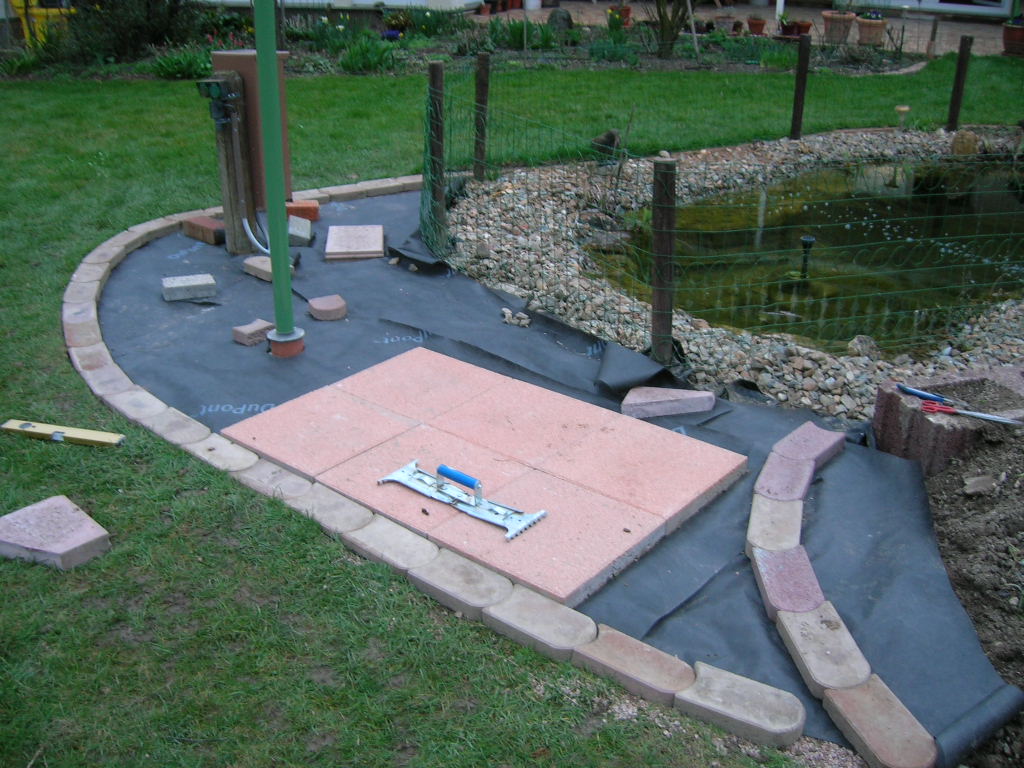

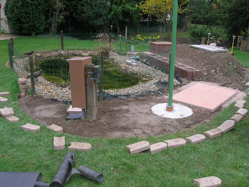

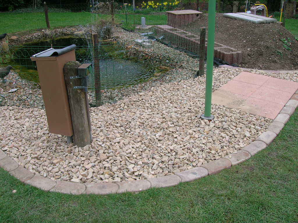

Im GALA-Bau gibt es oft Flächen, die weder Beete sind noch befahren werden, auch hier ist das Plantex, mit Körnung bedeckt, eine gute Lösung, eine perfekte Lösung für alle Zeiten gibt es nicht.
2010/04/post-2032-1270990038_thumb.jpg
2010/04/post-2032-1270990151_thumb.jpg
2010/04/post-2032-1270990181_thumb.jpg
