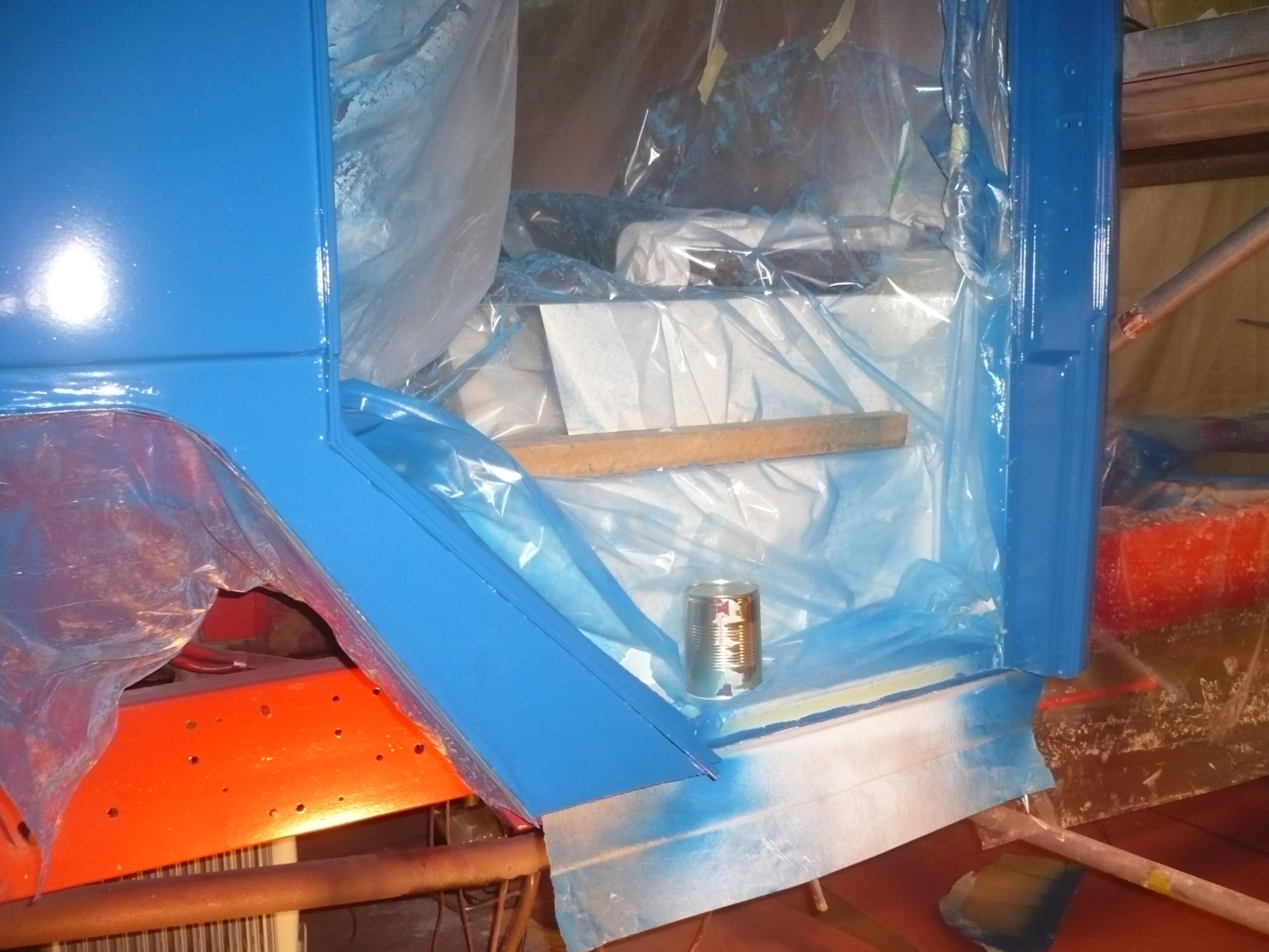

so, heute hab ich "blau gemacht". Im großen und ganzen bin ich zufrieden. Zwei kleine Läufer hat's gegeben, die lassen sich aber gut ausbessern. Hier ein paar Bilder vom frisch lackierten und abgeklebten Zustand.

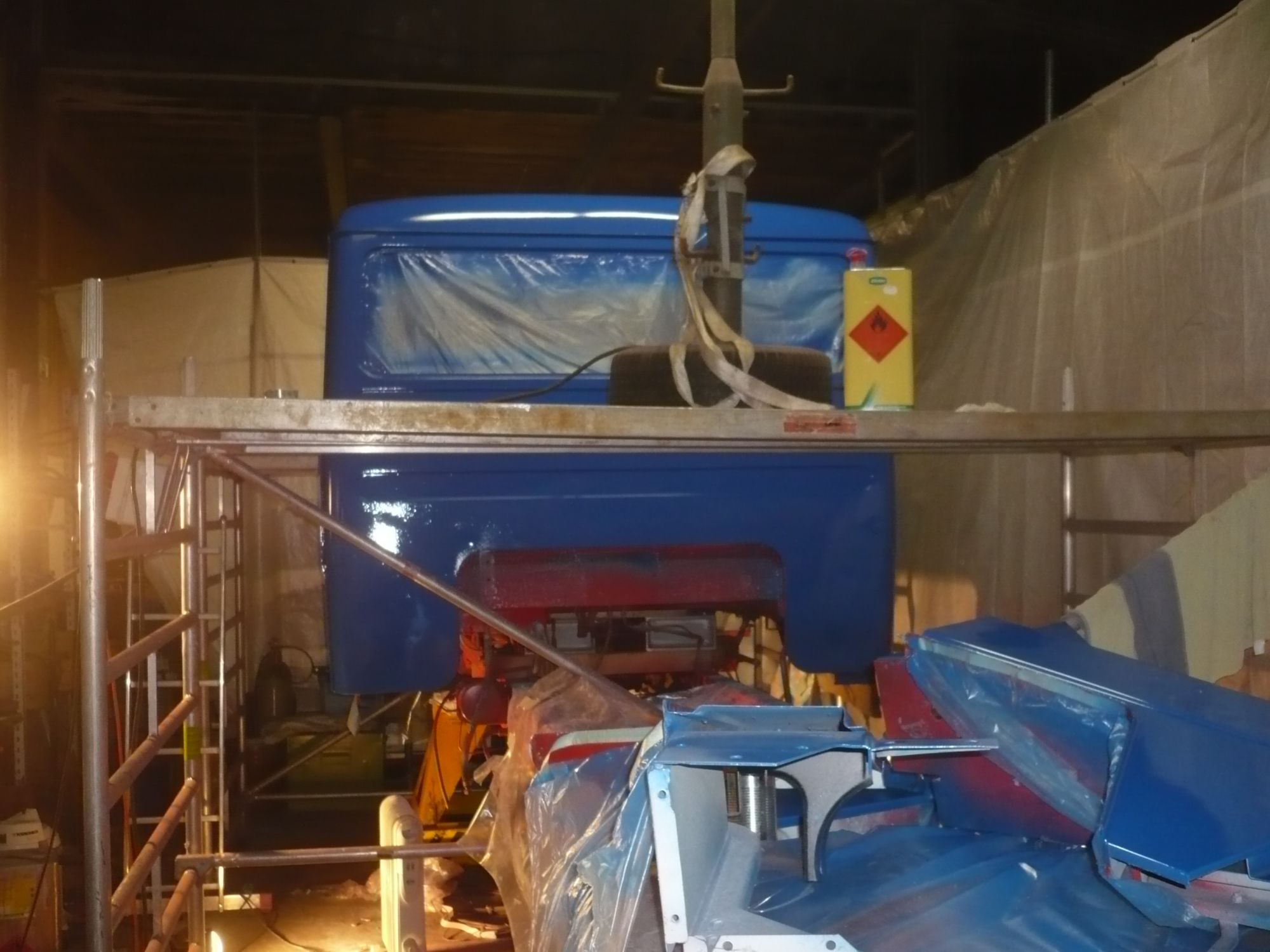

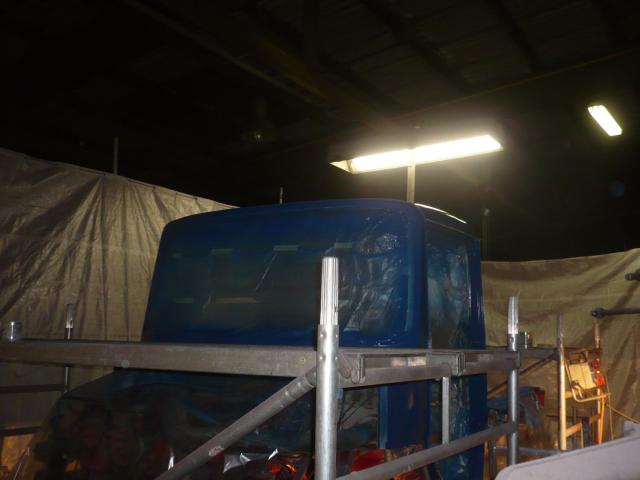

So, nachdem ich nun am nächsten Tag mit der Lackierung doch nicht so recht zufrieden war gings in die zweite Runde. Nochmals alles anschleifen und dann die Lackierarbeiten in "professionelle" Hand gegeben. Zu viele Spritzschatten, Läufer und sonstige Ungänzen. An die Königsklasse im Lackieren reich ich halt doch nicht ran - oder kann ich einfach nicht blauchmachen? whistling.gif

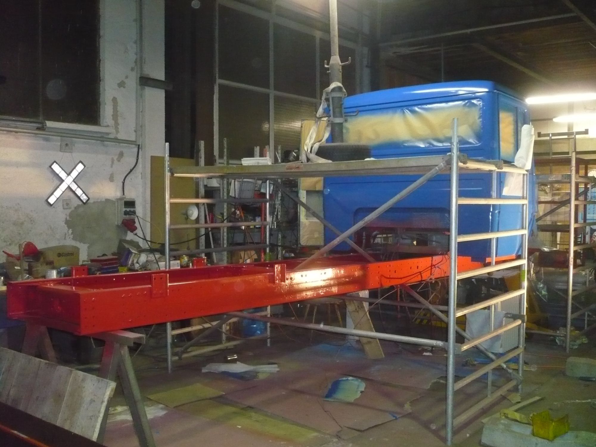

28.10.2009 Rahmen angeschliffen und rot lackiert

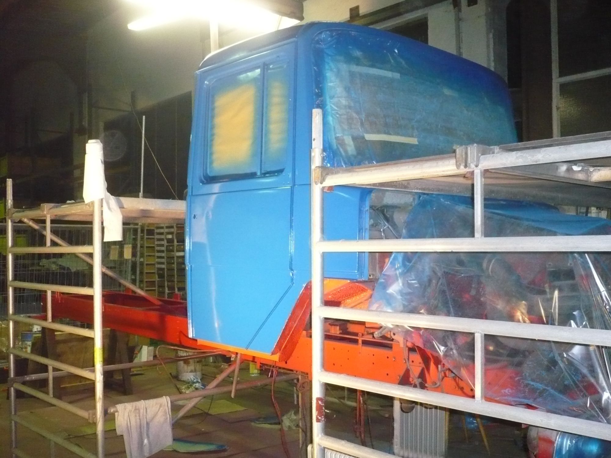

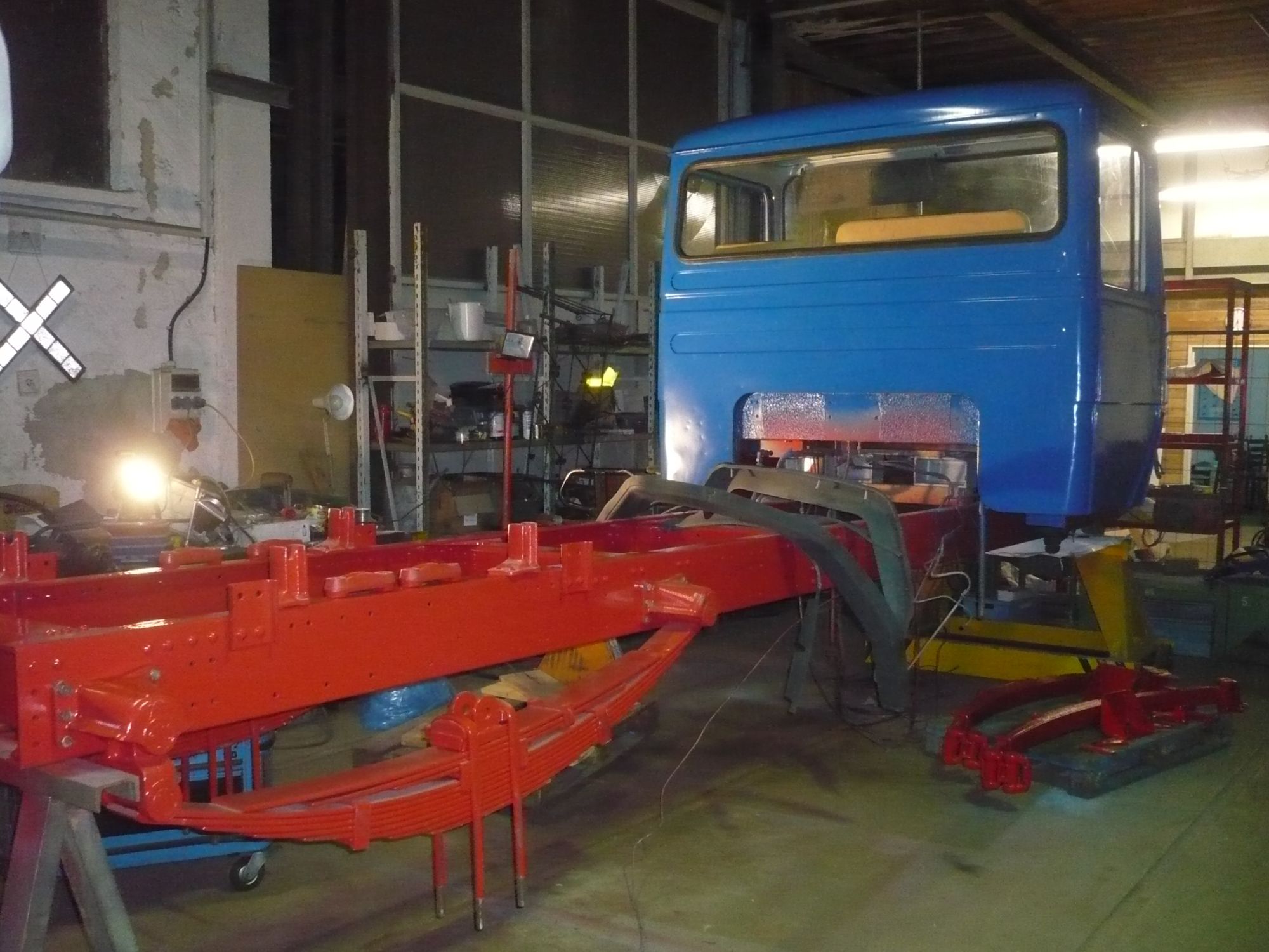

Heute nun präsentiert sich der Lkw so:

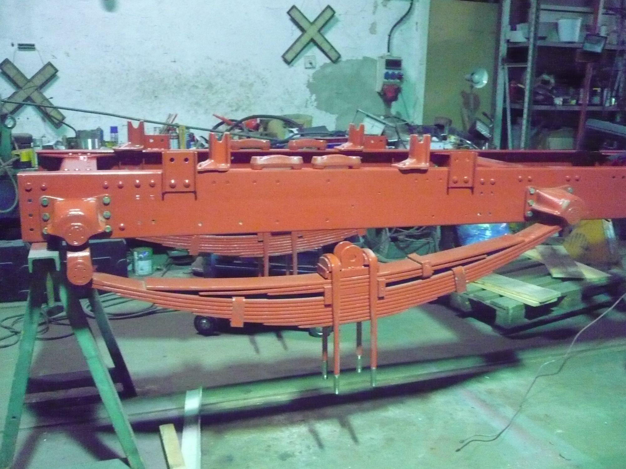

28.11.2009 Platzreinigung, Federnpakete hinten montiert
Auch so Kleinigkeiten wie Platzreinigung usw. sind ab und zu mal nötig und kosten mal eben einen halben Nachmittag. Umso mehr kommt dann das Fahrzeug zur Geltung:
Nun zeigt sich, daß mal wieder zu wenig Bilder da sind mad_red.gif - das macht das Puzzle aber interessanter.
Die Gummiteile auf dem Rahmen wurden übrigens sandgestrahlt. Wenn das richtig gemacht ist sehen die aus wie neu! bearbeitet von Stefan
