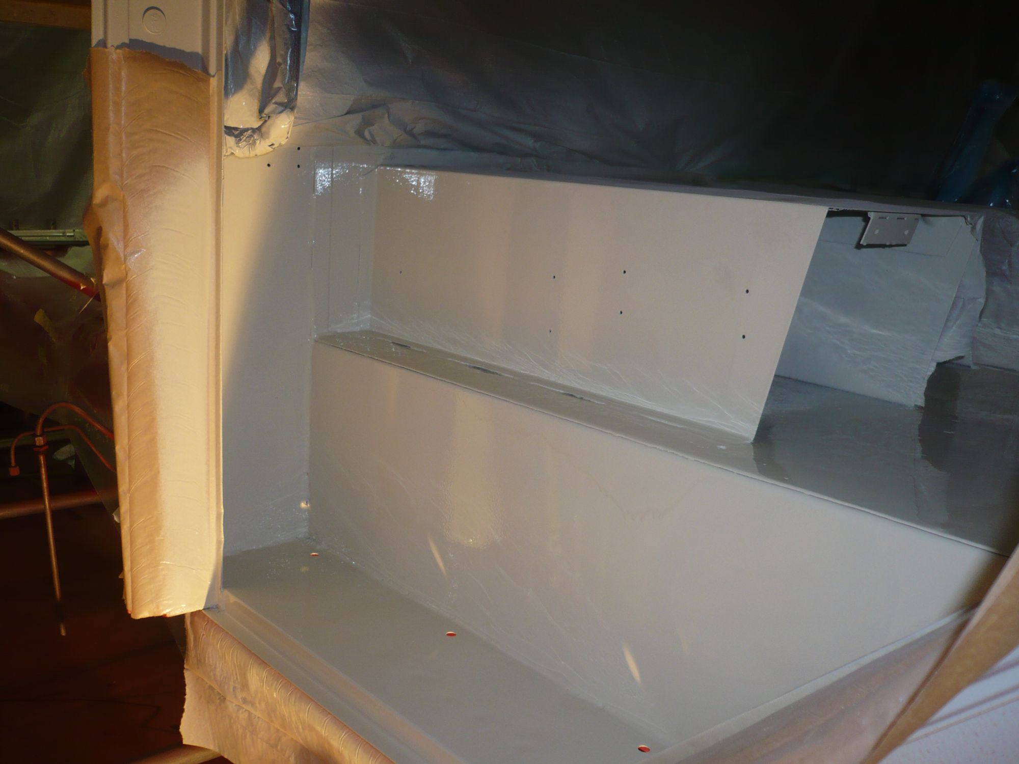

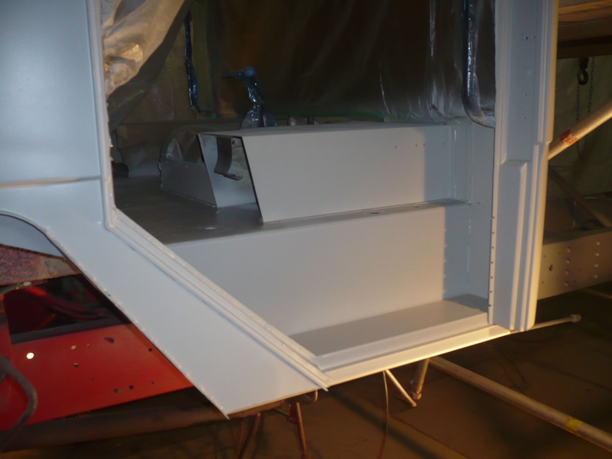

Nächster Tag im Zeitplan. Kabine innen und außen mit Füllerlack lackiert. Der etwas hellere Lack bringt gnadenlos alle unschönen Stellen zum Vorschein. Muß also die eine oder andere Fuge noch nachspachteln.
Wieder die Standarteinstellung. Obwohl der Füllerlack hellgrau ist, sieht man an den Bildern keine wesentlichen Veränderungen. bearbeitet von Stefan

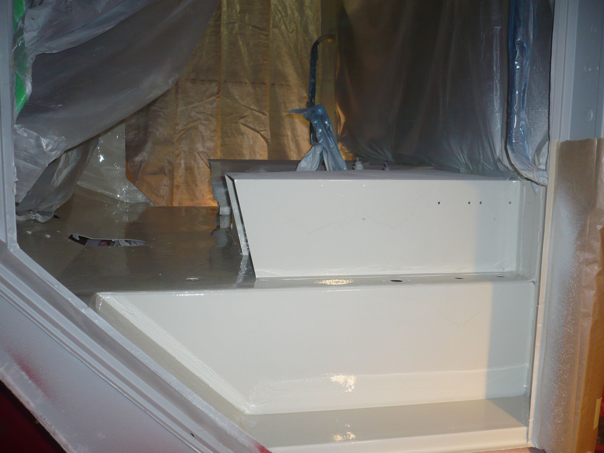

So, heute war die Kabine von innen dran. Dabei habe ich gleich eine wichtige Erfahrung gemacht: Sämtliche Folien zum Abkleben nach dem Grundieren austauschen. Beim Lackieren ist mir die Grundierung, welche auf den Folien war, in Schuppen auf die frisch lackierte Flächen geflogen. Da kommt Freude auf mad_red.gif!

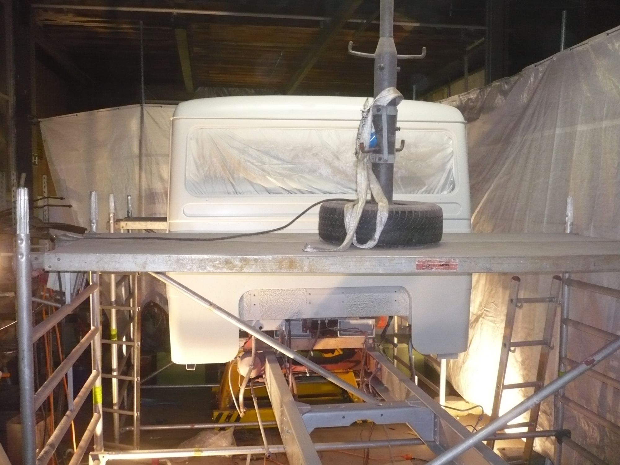

Ab morgen beginnen wir dann mit der "Königsdisziplin". Die Kabine von außen stellt schon höhere Ansprüche. Da wird der Füller feingeschliffen und sämtliches Abklebefolien getauscht. Mal sehen ob das ohne Läufer klappt.
