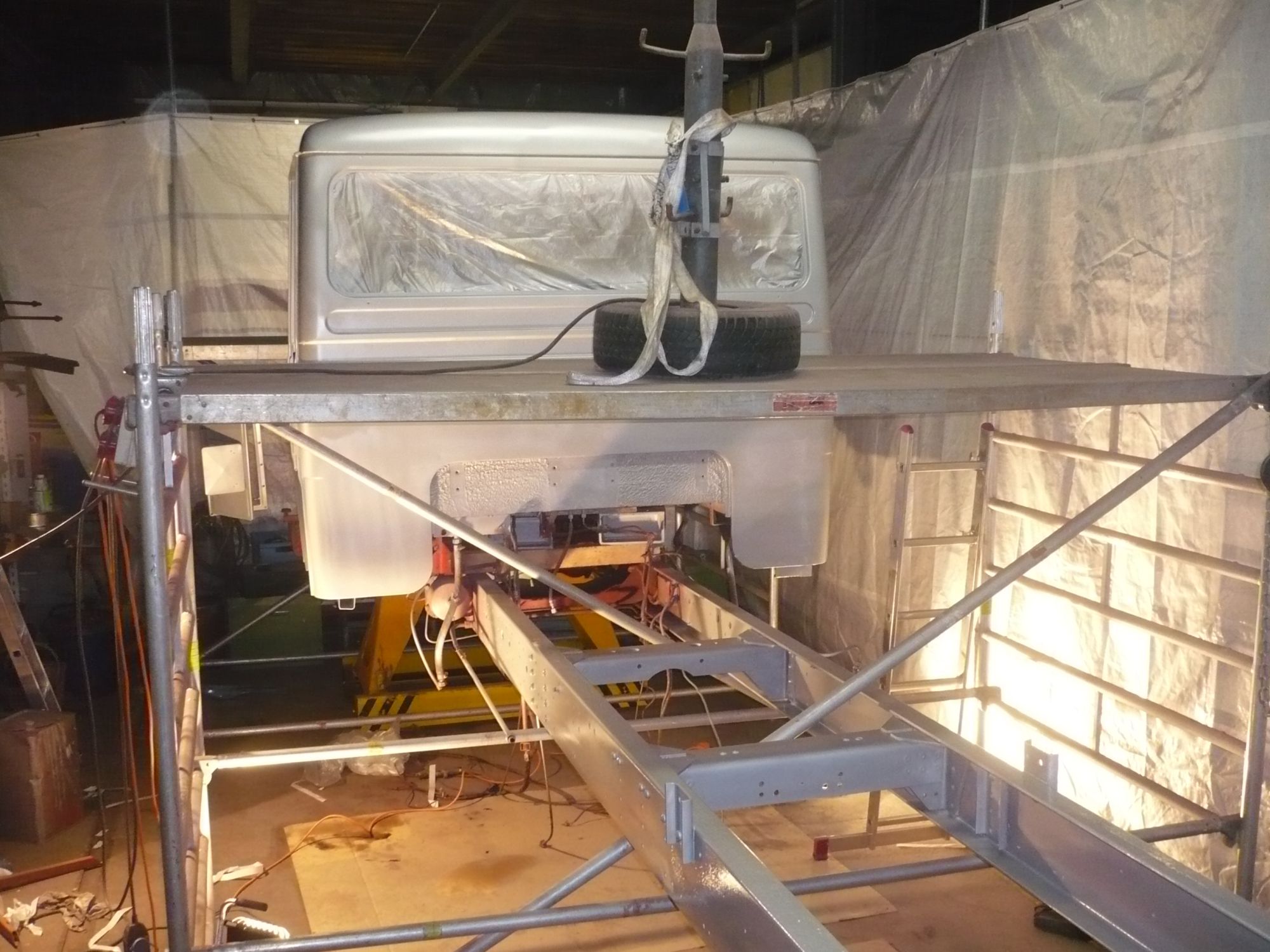

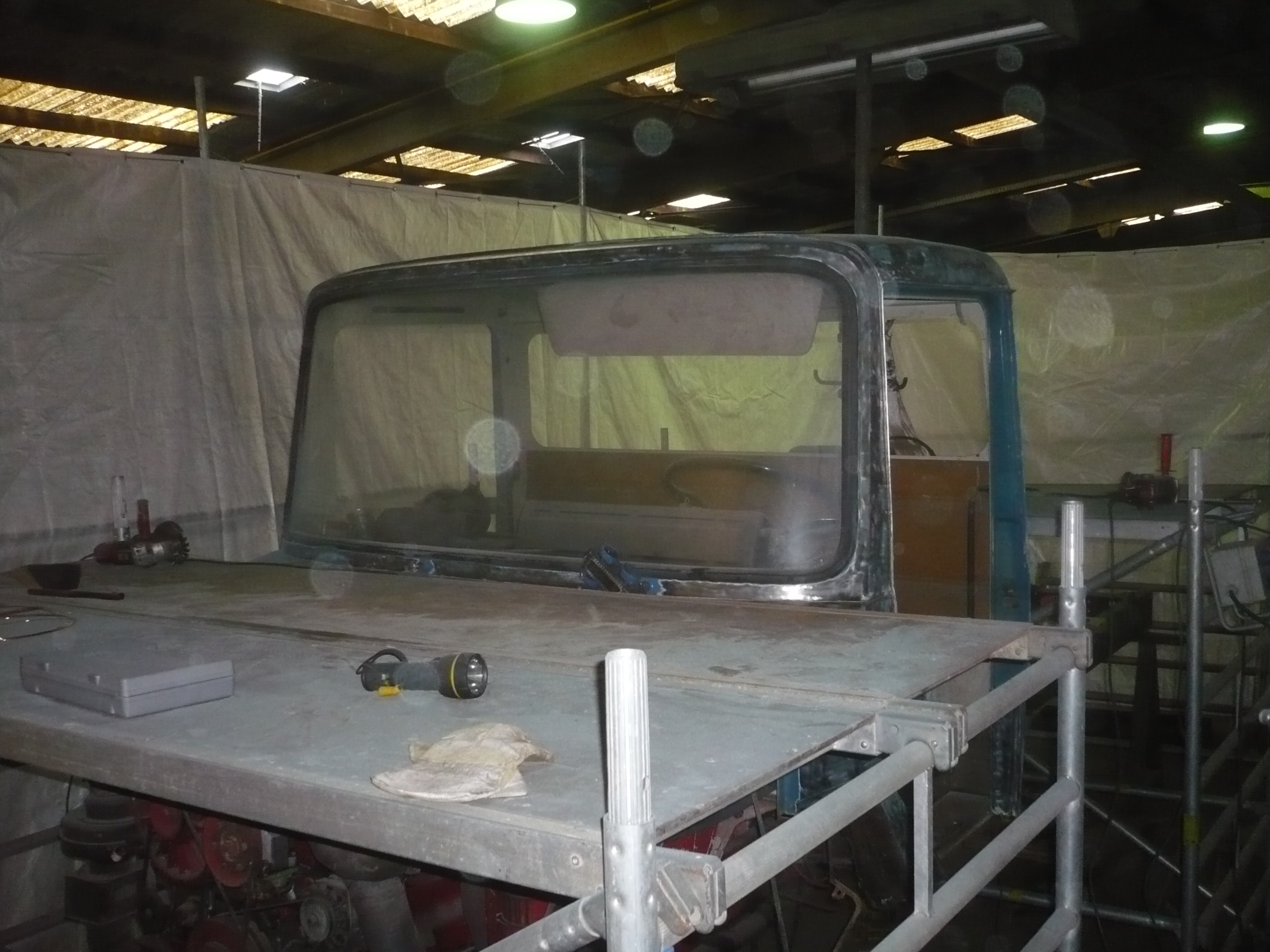

Einrüstung der Kabine vorne

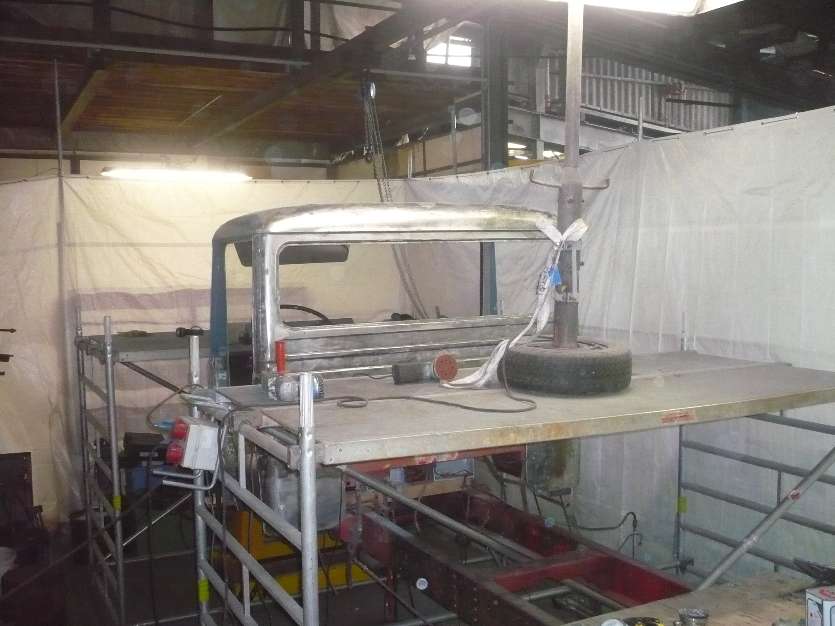

Einrüstung von hinten. Der Lack ist bereits ab

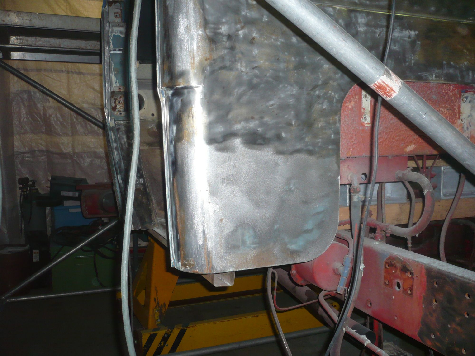

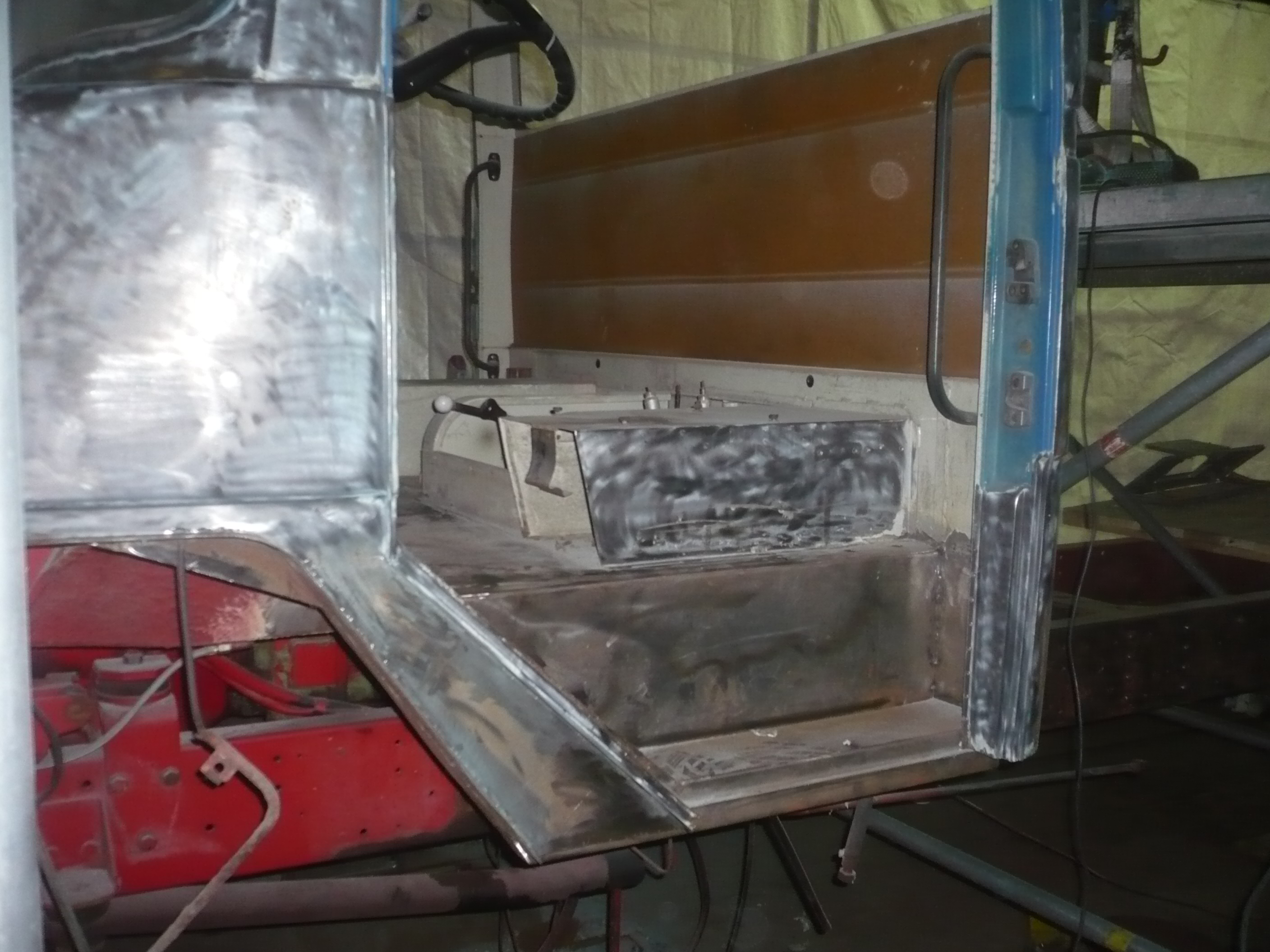

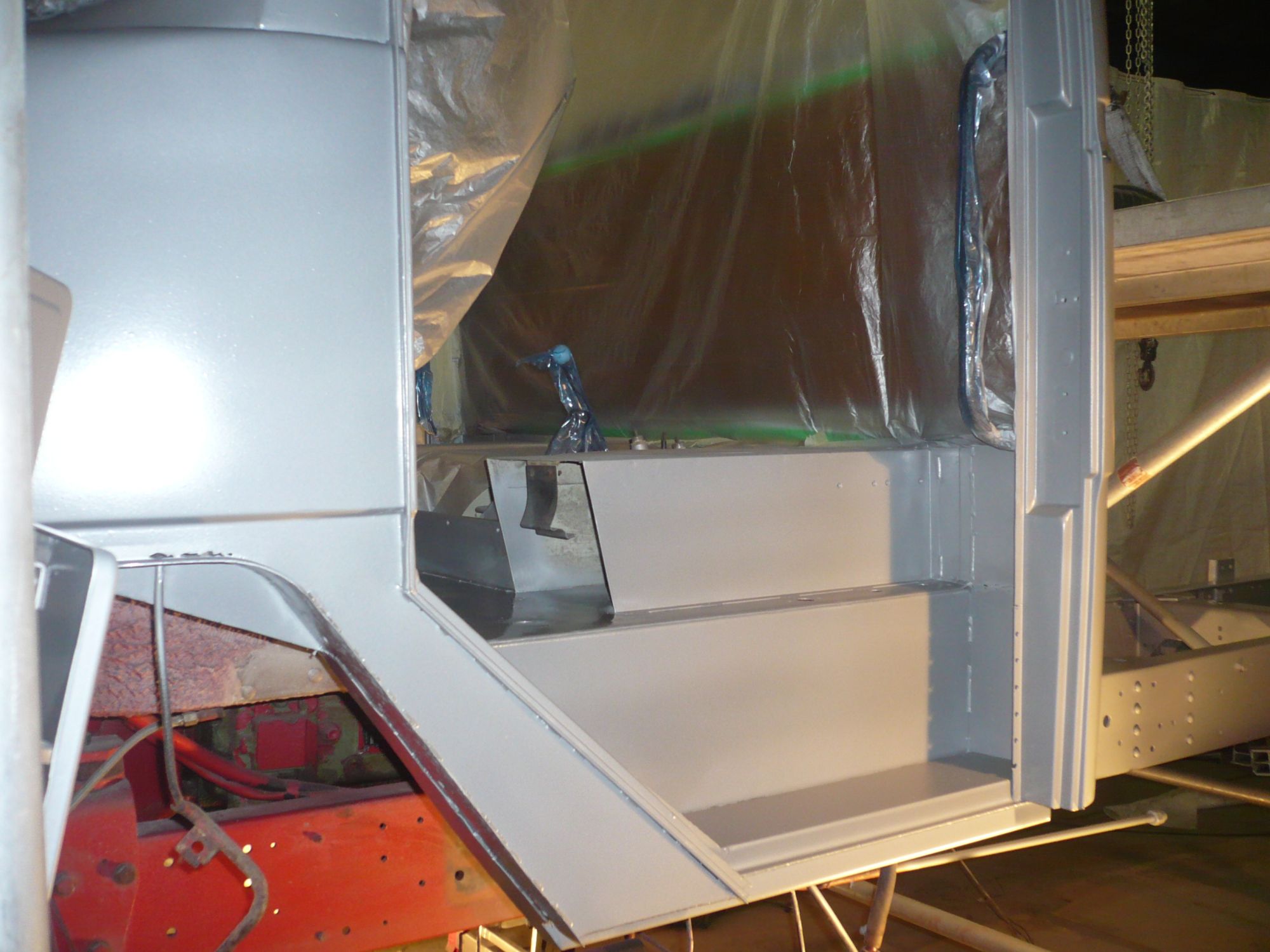

Nochmals der Einstiegsbereich mit den neuen Blechen. Im Innenbereich wird der Kabinenboden neu beschichtet. An den senkrechten Wänden sowie im Türrahmenbereich will ich die Original-Beschichtung erhalten.

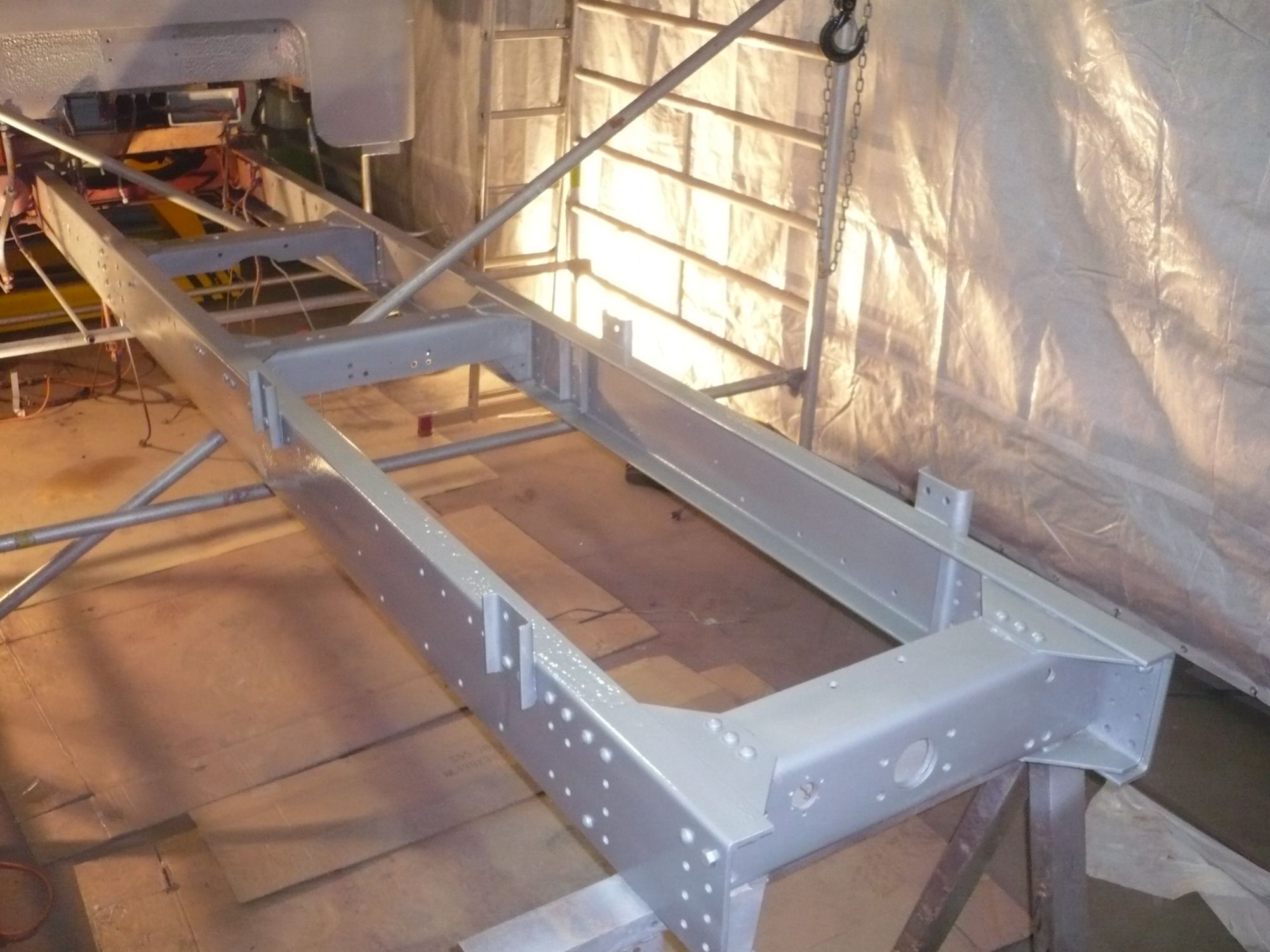

Danke, heute hab ich weitergemacht. Die letzten Teile vom Rahmen verschliffen und dann war erst mal groß Reinemachen angesagt. Den ganzen Lackabfall und Staub zusammengefegt.
Für nächsten Montag hab ich Urlaub und einen ganzen Tag eingeplant - Abkleben, Anschleifen mit Schleifpapier, Abwaschen mit Waschverdünnung und dann - hoffentlich - grundieren. Hier aber noch ein paar ältere Fotos:

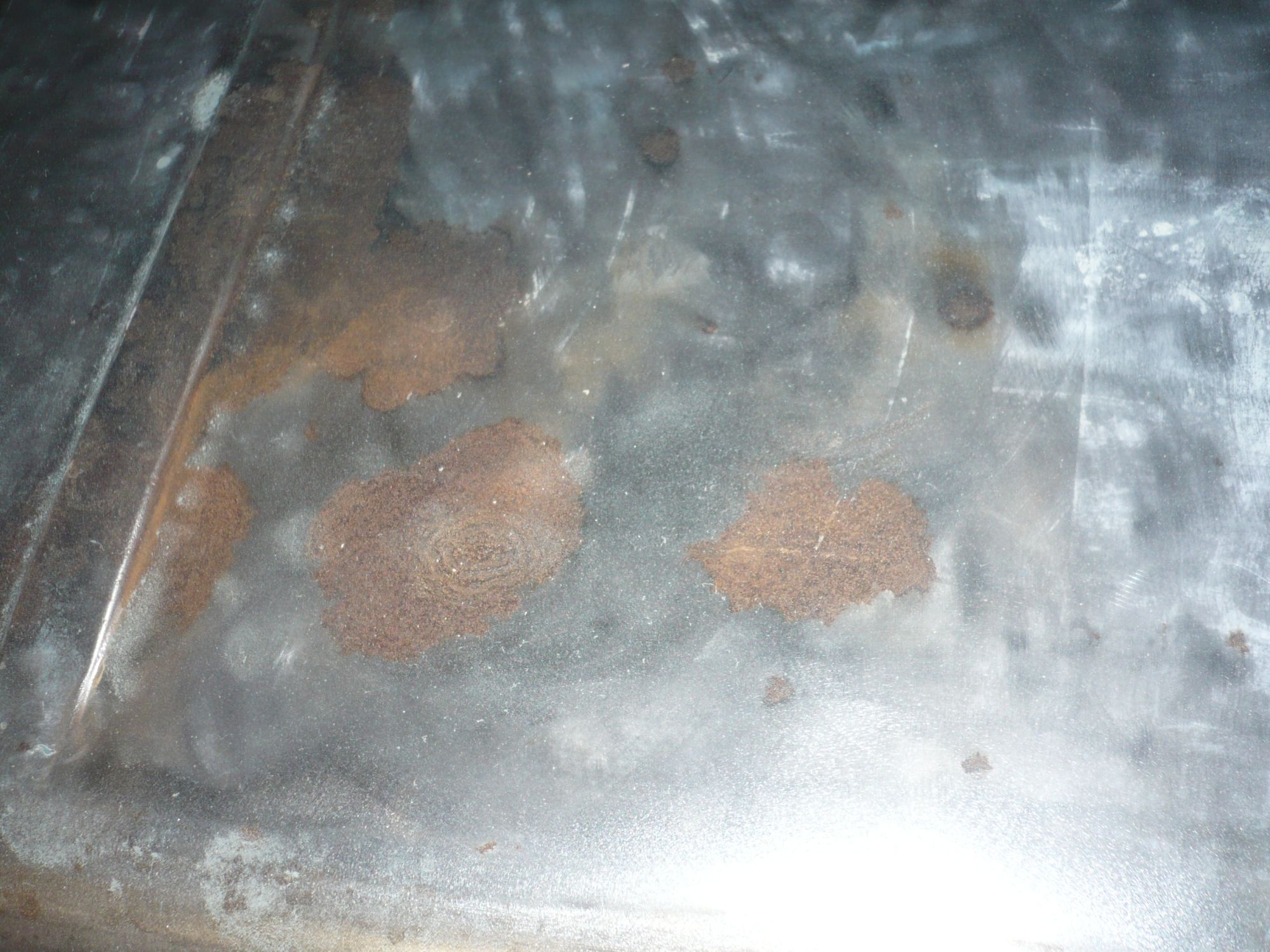

Hier habe ich einen Versuch mit dem Anschleifen unternommen. Das Abschleifen mit der Zopfbürste nimmt zwar schnell viel Farbe weg, allerdings ist die Oberfläche sehr glatt und mit Farbe verschmiert. Anschließend will ich alles nochmal mit Schleifpapier und dem Schwingschleifer behandeln um eine griffige Oberfläche zu erzielen.

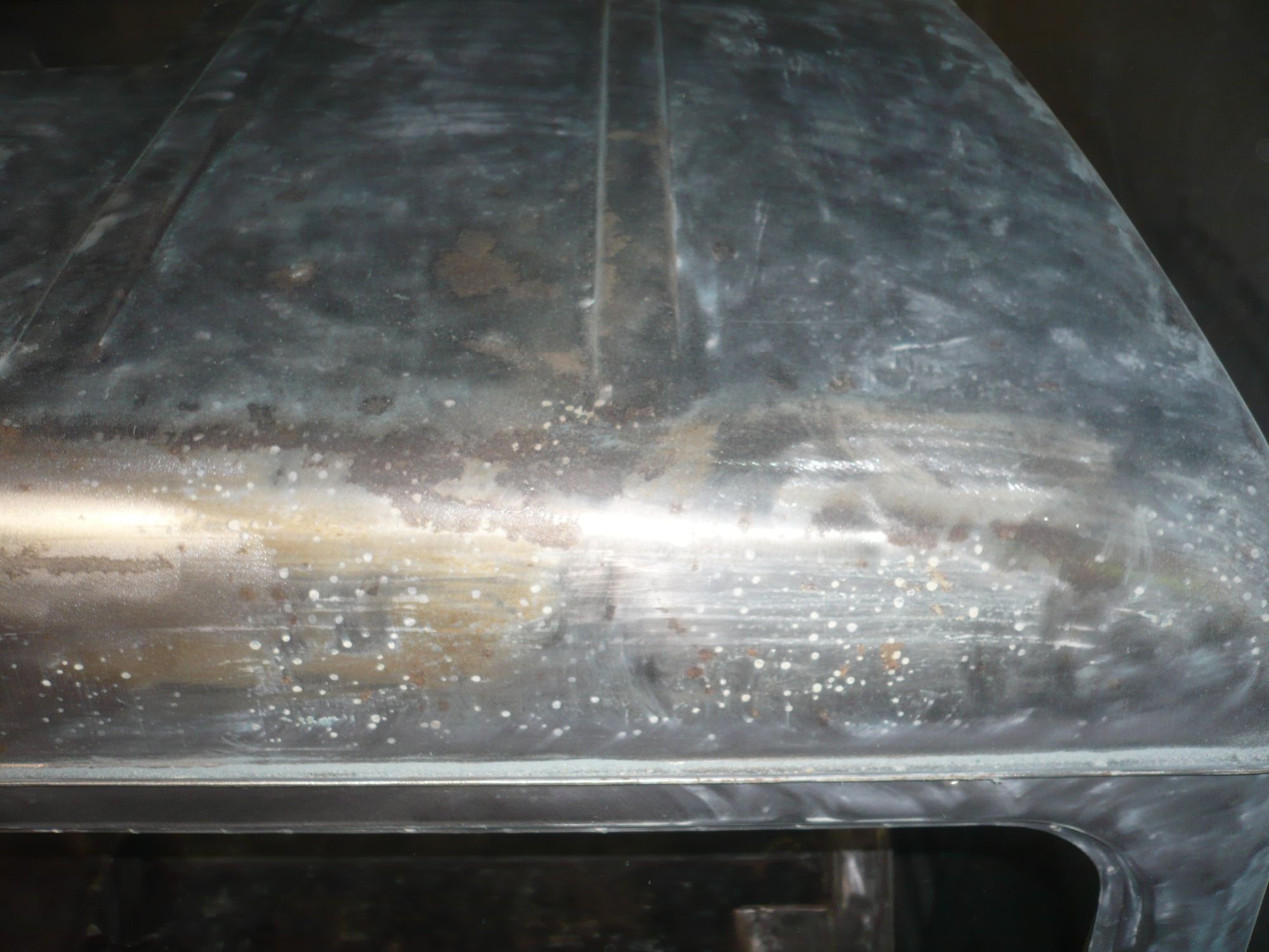

Hier erkennt man den Grund, warum man auch vermeintlich gute Farbe runterholen sollte. Gerade auf dem Dach sah das zunächst ganz gut aus. Insgesamt waren da vier Farbschichten drauf. Eine helle Grundierung, das Original Magirus-Blau, dann eine gelbliche Schicht, wohl ein Füller-Lack und dann das Enzian-Blau der Vorbesitzers. Da wurden wohl Rost-Löcher mit dem Füller zulackiert und sind munter weitergerostet.

Das Ergebnis eines langen Tages. Wie geplant war heute abkleben, anschleifen, abwaschen und dann endlich die Grundierung angesagt. Kabine innen, außen und der hintere Teil des Rahmens. Der vordere Teil soll wie bereits beschrieben original erhalten werden.
