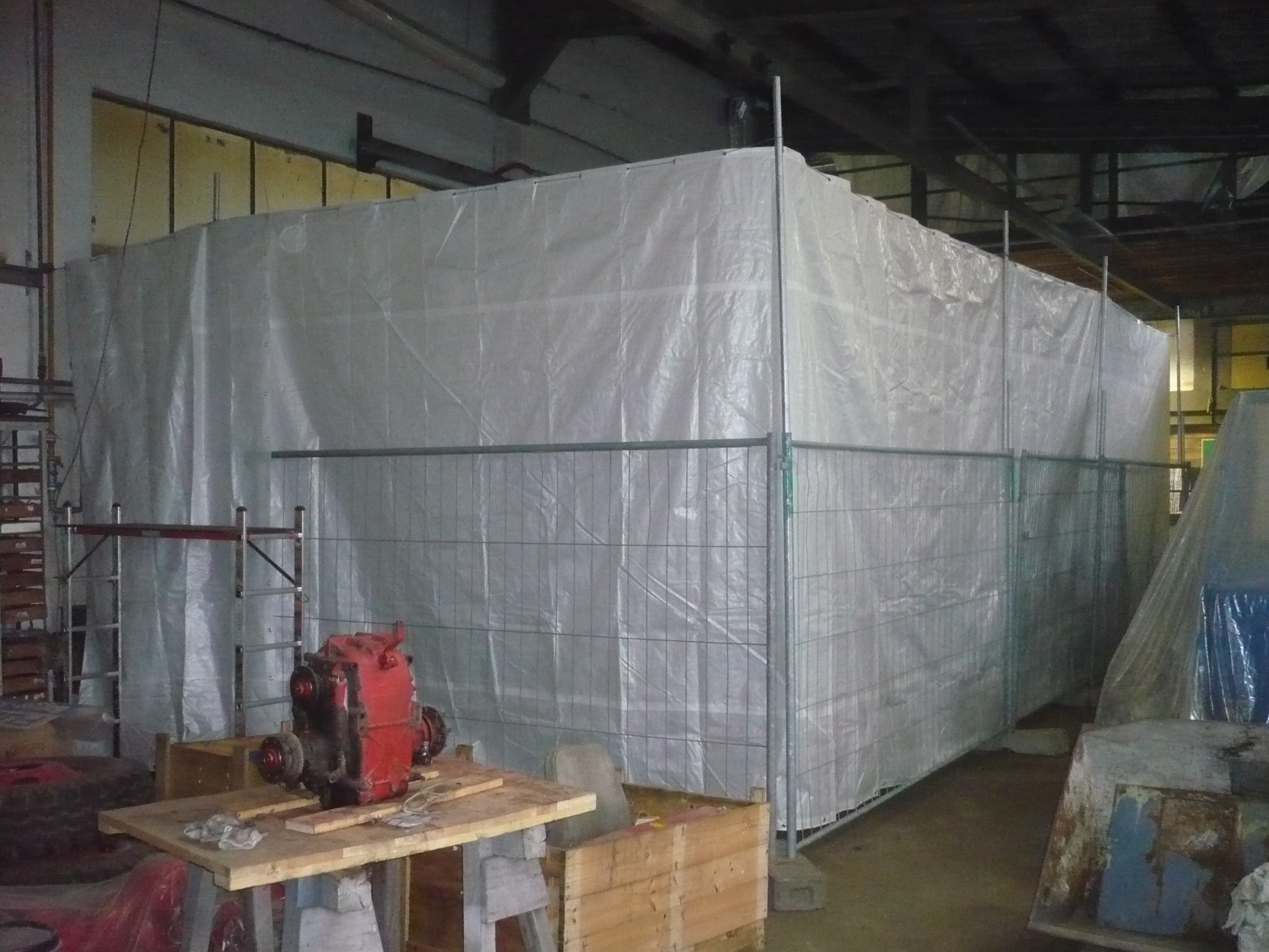

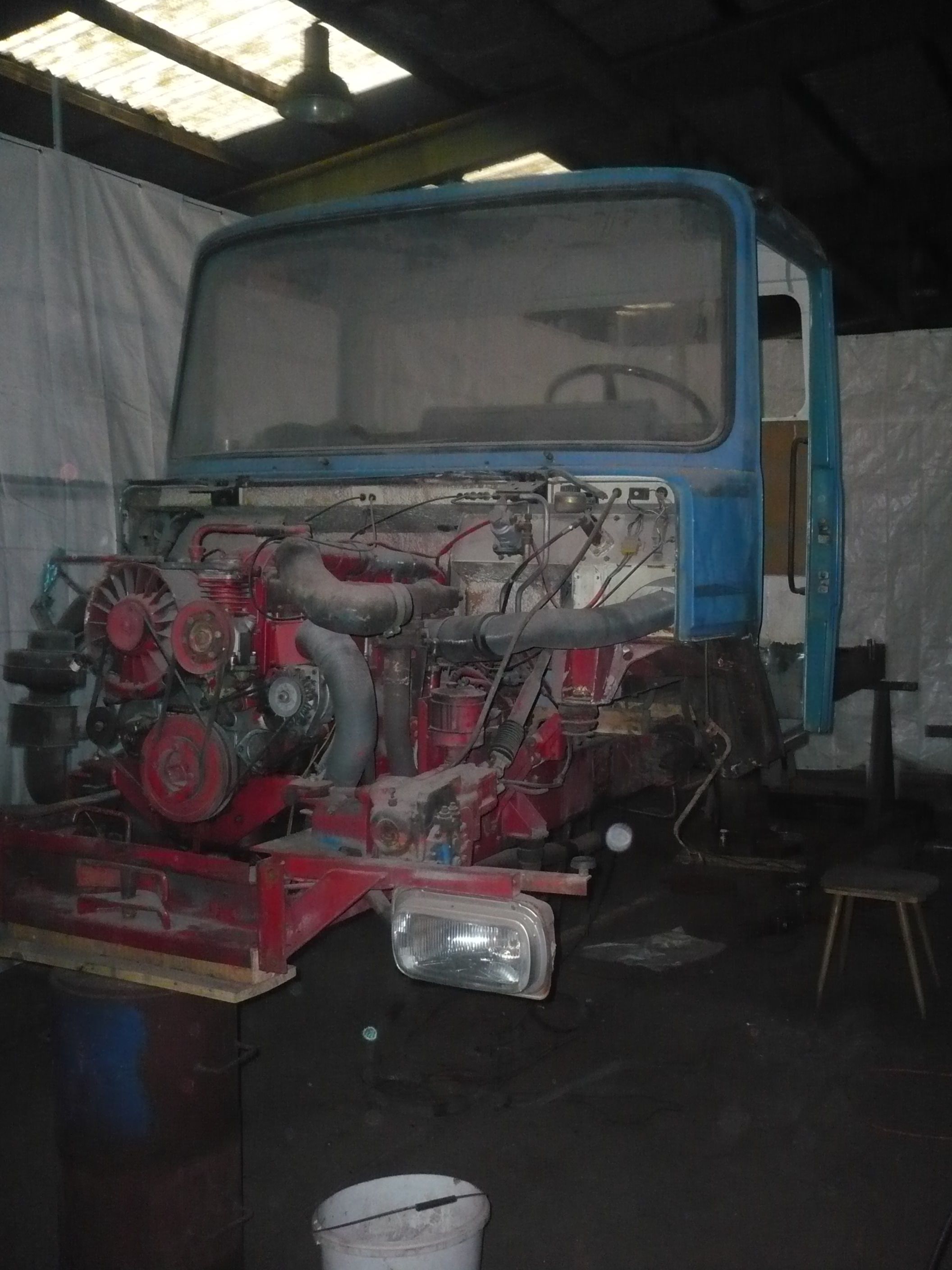

Heute mal wieder was neues. Nachdem nun fast alle demontierten Teile und Farbe sind wurde der Rest des Lkw eingehaust.
10.08.2009 Vorderachse und andere Teile lackiert
11.08.2009 Einhausung um Fahrzeug aufgebaut zum weiteren Beschleifen und lackieren, Rahmen teilweise weiter beschliffen
13.08.2009 Kleinteile grundiert
15.08.2009 Kleinteile lackiert
Hier war kein begnadeter Künstler am Werk, vielmehr wurde der Lkw zum Schutz der anderen Fahrzeuge gegen Schleifstaub und Farbnebel eingehaust.

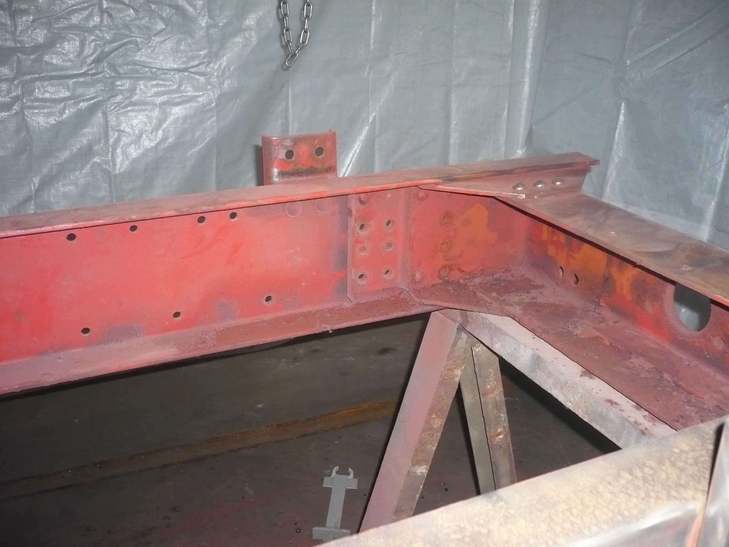

Am Fahrzeug selbst ist nicht mehr viel dran.
Hinter der Kabine am Rahmen befindet sich nichts schraubbares mehr.

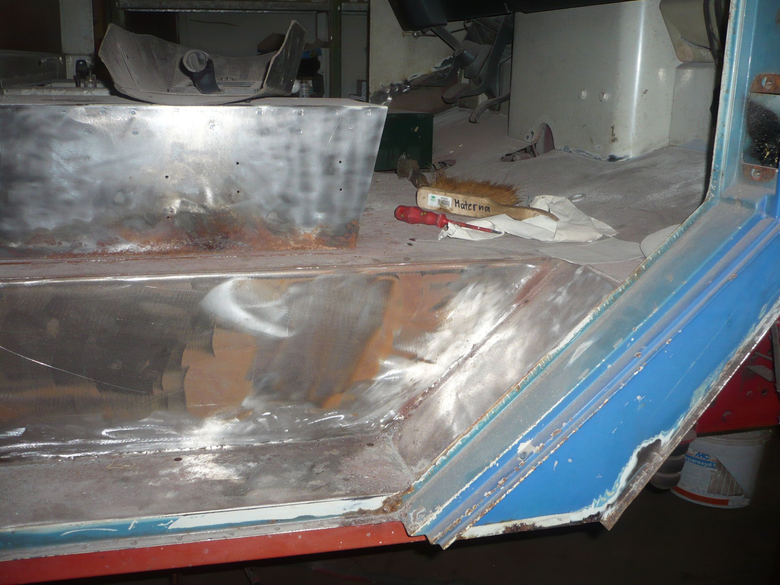

Nun noch mal ein Blick auf die Karosserie-Arbeiten:

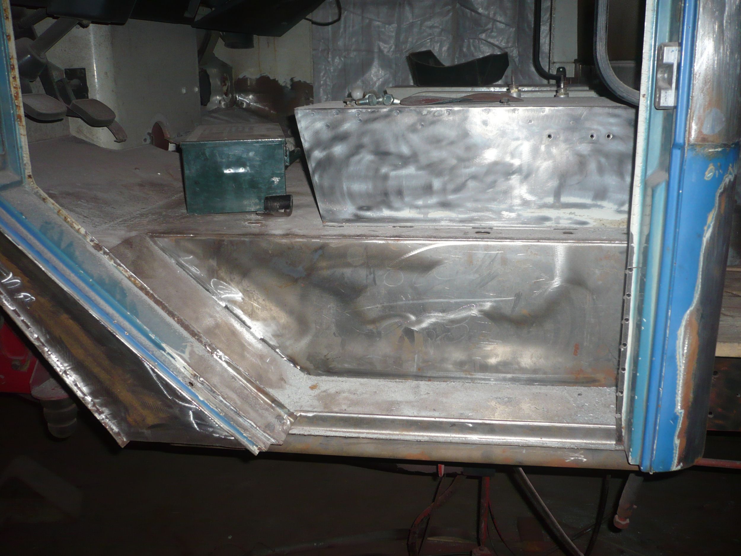

Einstieg Fahrerseite. Hier wurden einige Bleche ausgetauscht.

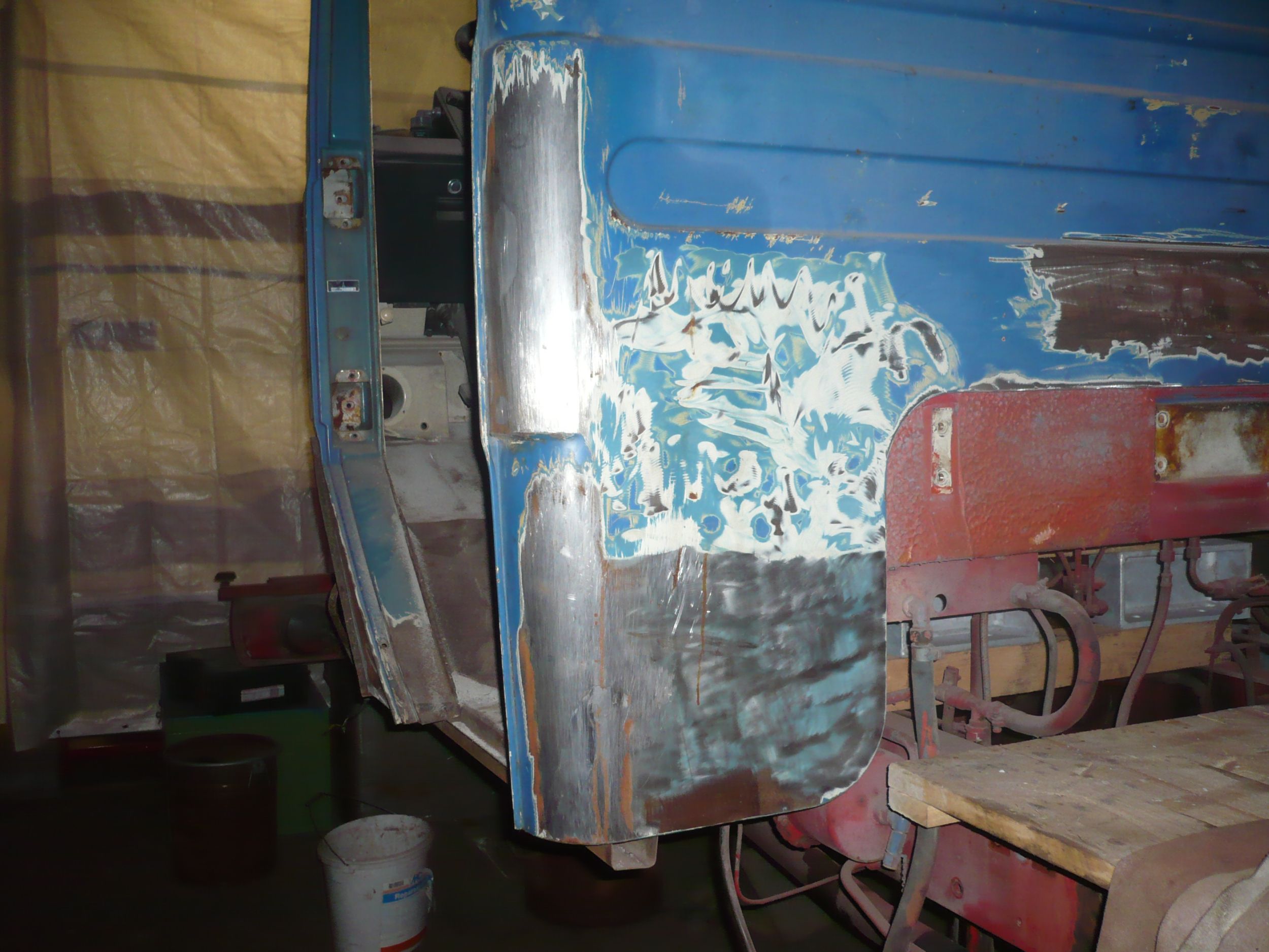

Von hinten wurden einige Beulen beseitigt. Nachdem das Blech herausgezogen wurde, wurden letzte Unebenheiten verzinnt.
Nach dem Abschleifen der Farbe auf der Beifahrerseite wurden auch hier Austauschbleche notwendig.
Hier gab es die gleichen Beulen auf der Rückseite. Spachtelmasse wurde bisher erfolgreich vermieden

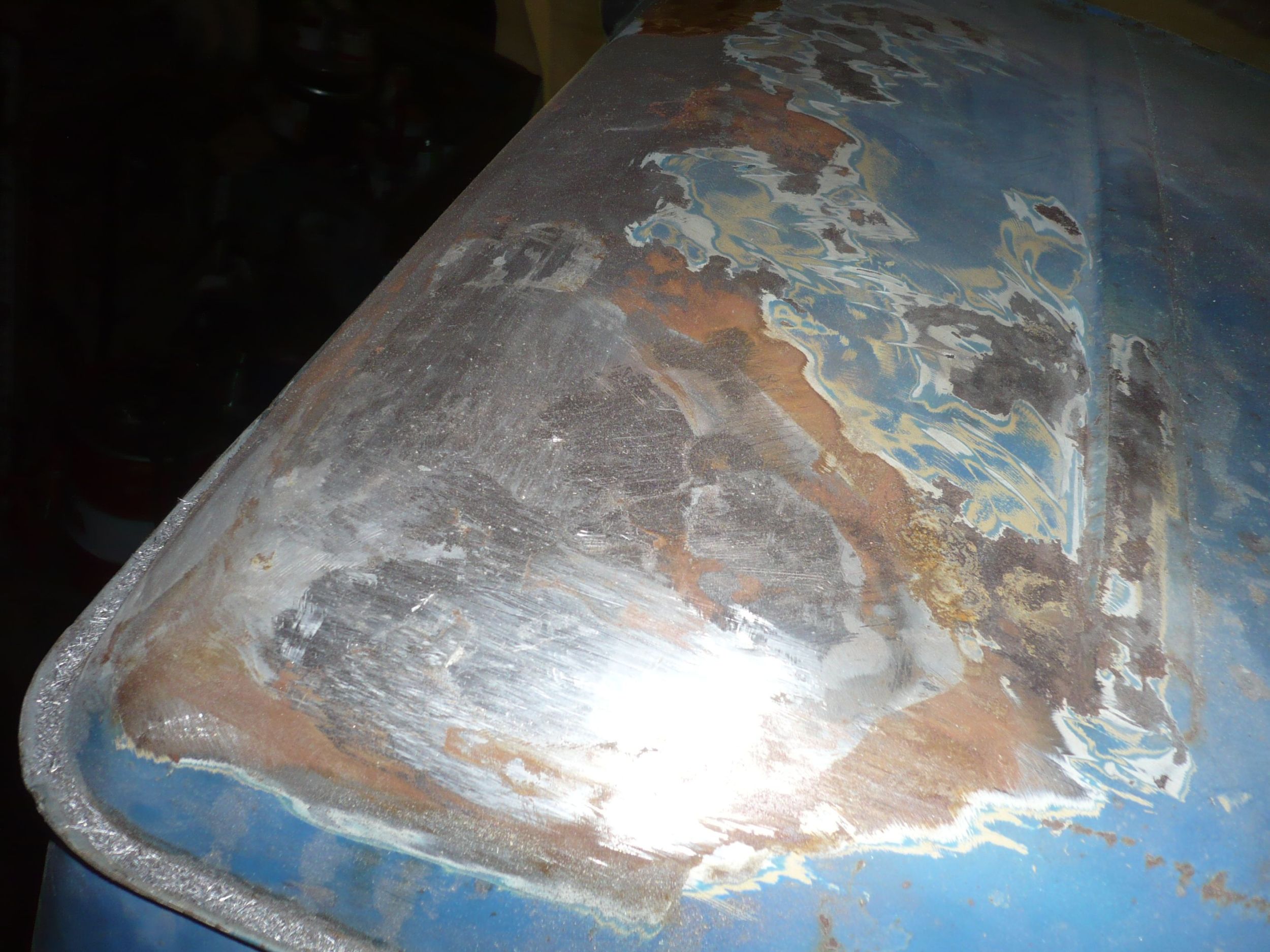

Im Dachbereich gab es viele größere und kleinere Beulen, wohl aus der Kranarbeit heraus.

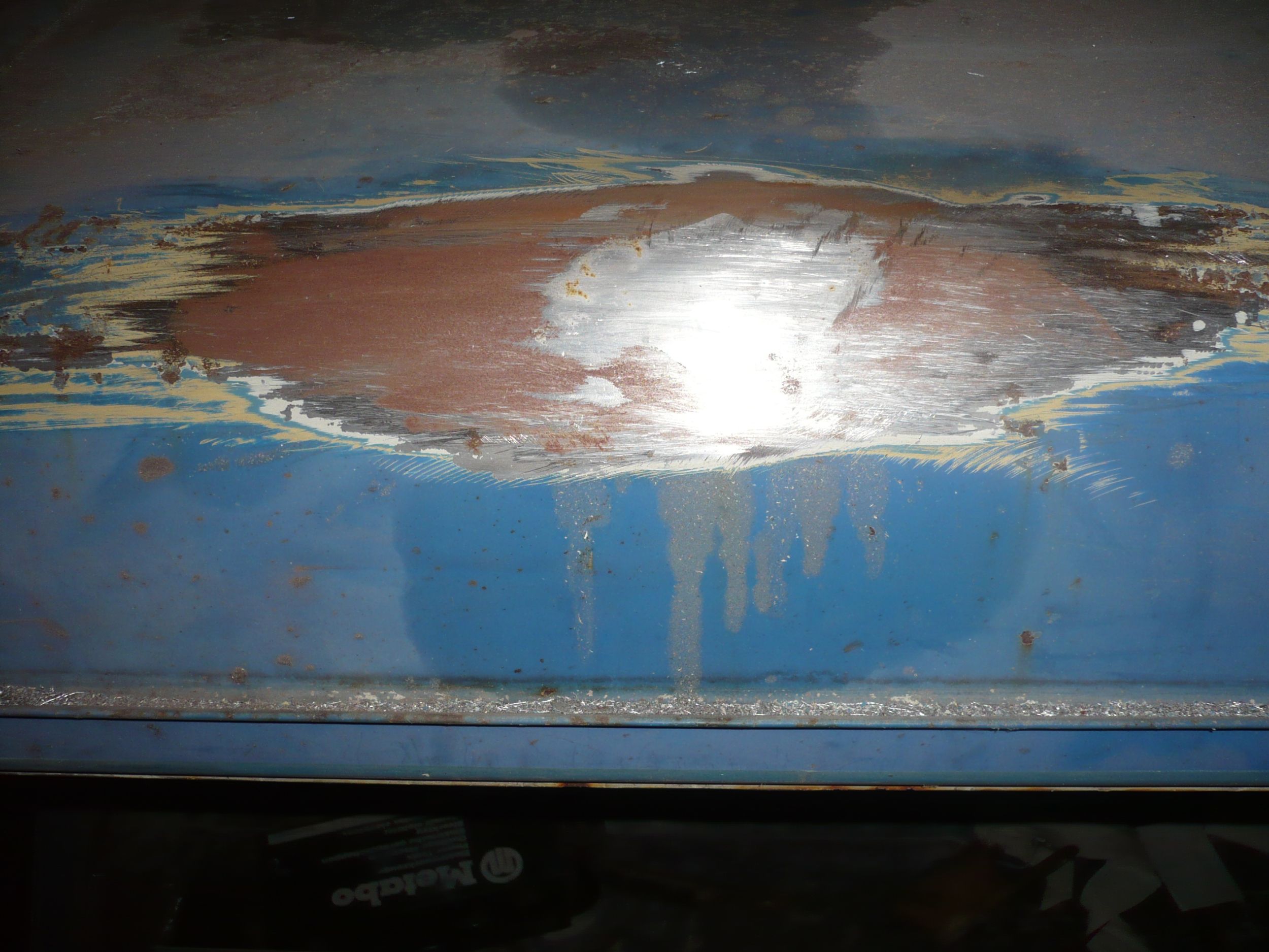

Einen größeren Schaden gab es auf der Fahrerseite. Hier war das Blech nicht nur verbeult sonder auch gerissen. Das Wasser sammelte sich wie in einem Trichter und ist in den Innenraum getropft. Das erklärt vielleicht auch die Rostschäden auf der Fahrerseite.

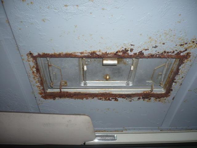

Ein bischen Arbeit gibt es noch an der Dachluke. Das lässt sich aber noch beschleifen. Nun muß ich noch sehen, wie ich wieder einen Himmel da reinbekomme, vor allen Dingen muß ich mal sehen, wie so ein Original-Himmel aussieht. Vielleicht könnt Ihr mir da helfen.
