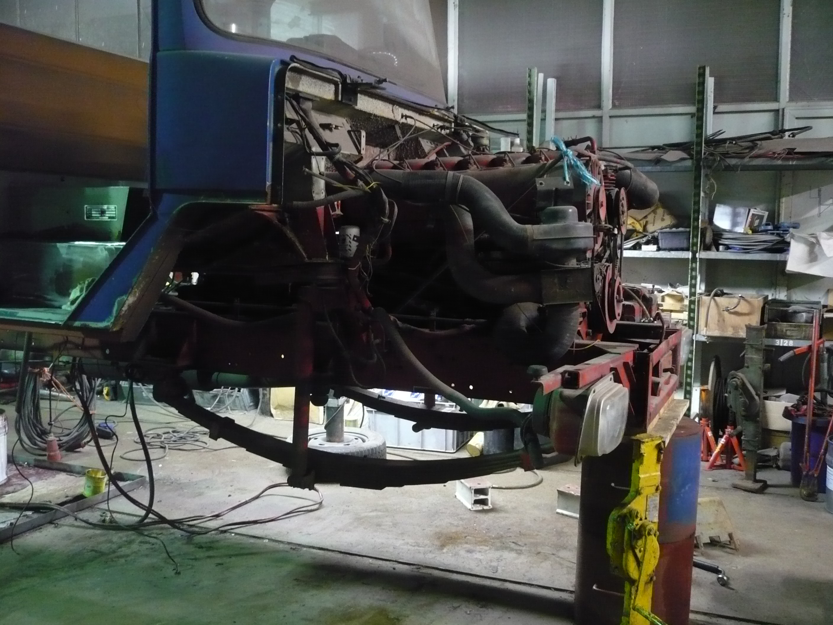

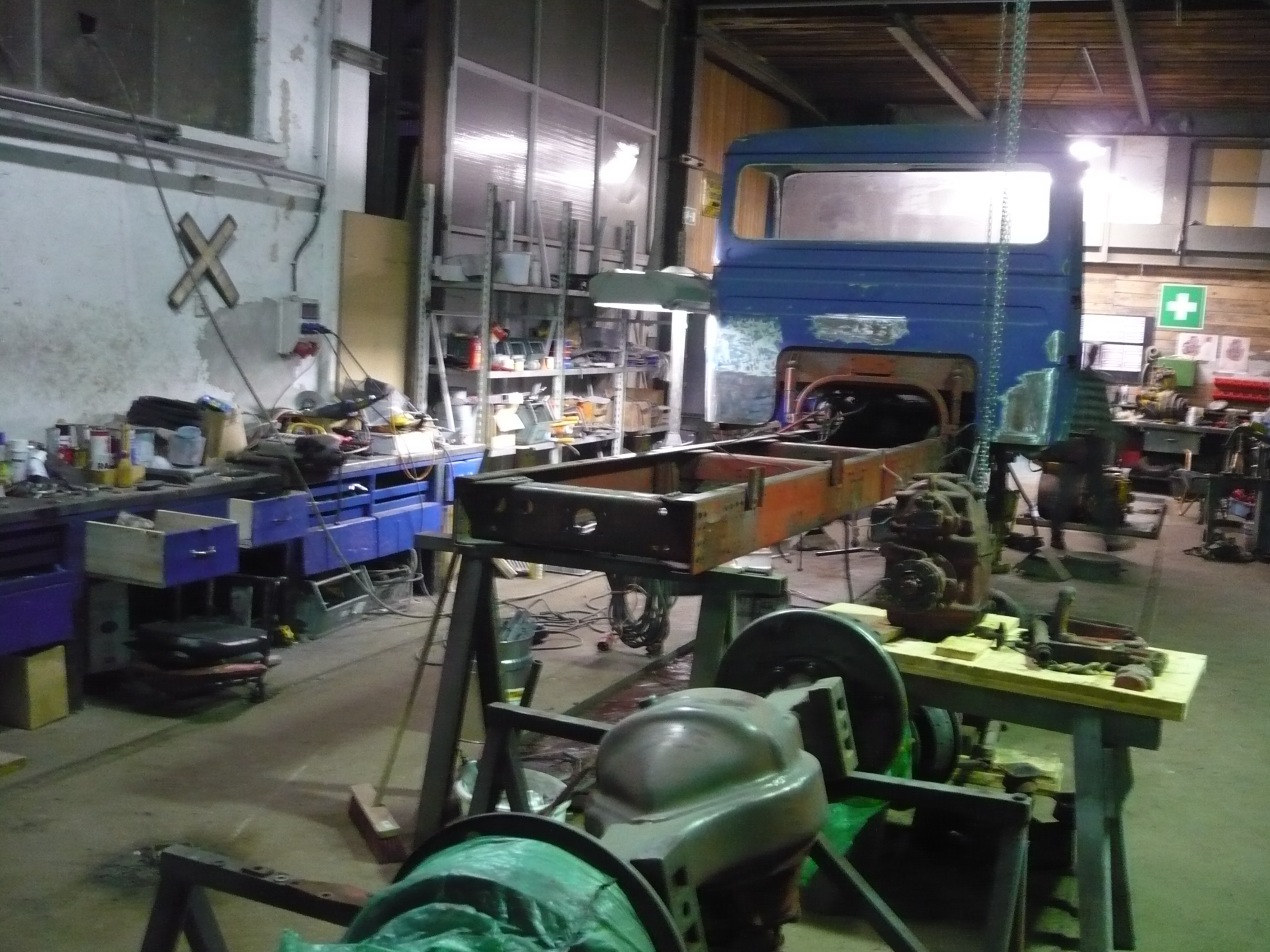

Mittlerweile ist nicht mehr viel dran am Rahmen. Die Kabine wurde fertig geschweißt, zwischenzeitlich ist der Einstieg auf der Beifahrerseite auch fertiggestellt. Die Vorderachse ist ausgebaut. Die Blattfedern sind in guten Zustand und werden daher am Lkw belassen. Mittlerweile hat der Motor und Rahmen viel Staub angesetzt, ansonsten ist viel Orginalsubstanz vorhanden, welche auch erhalten werden soll.
Am Hinterteil ist so gut wie nichts mehr vorhanden. Der Auspuff und noch ein paar Haltewinkel müssen weggeschraubt werden.

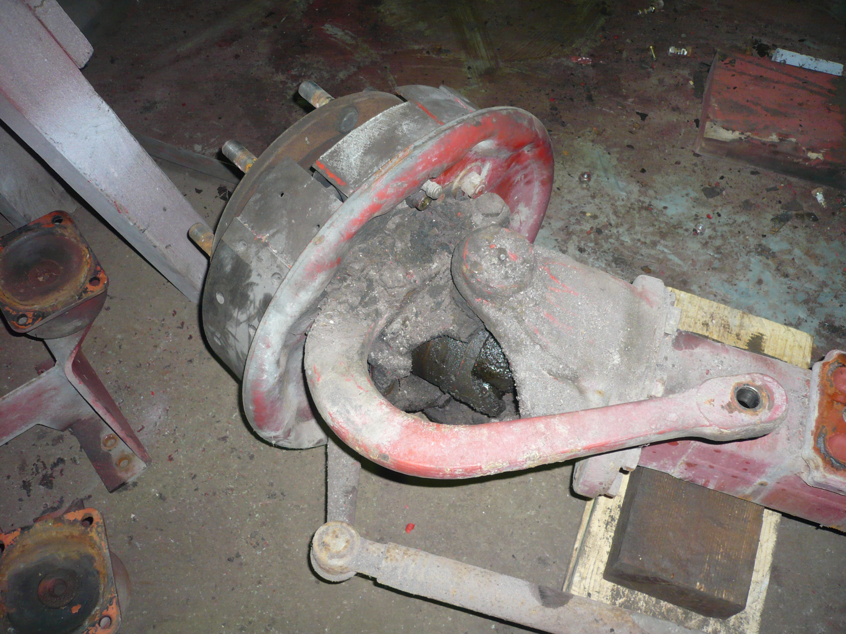

Vorderachse mit Dreck und Speck - Hier hat selbst der Dampfreiniger versagt. Die Ecken bekommt man am schnellsten sauber wenn man die Achse ausbaut.

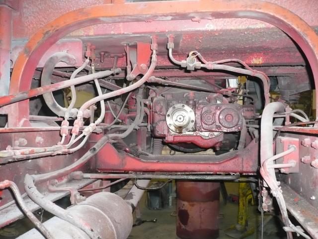

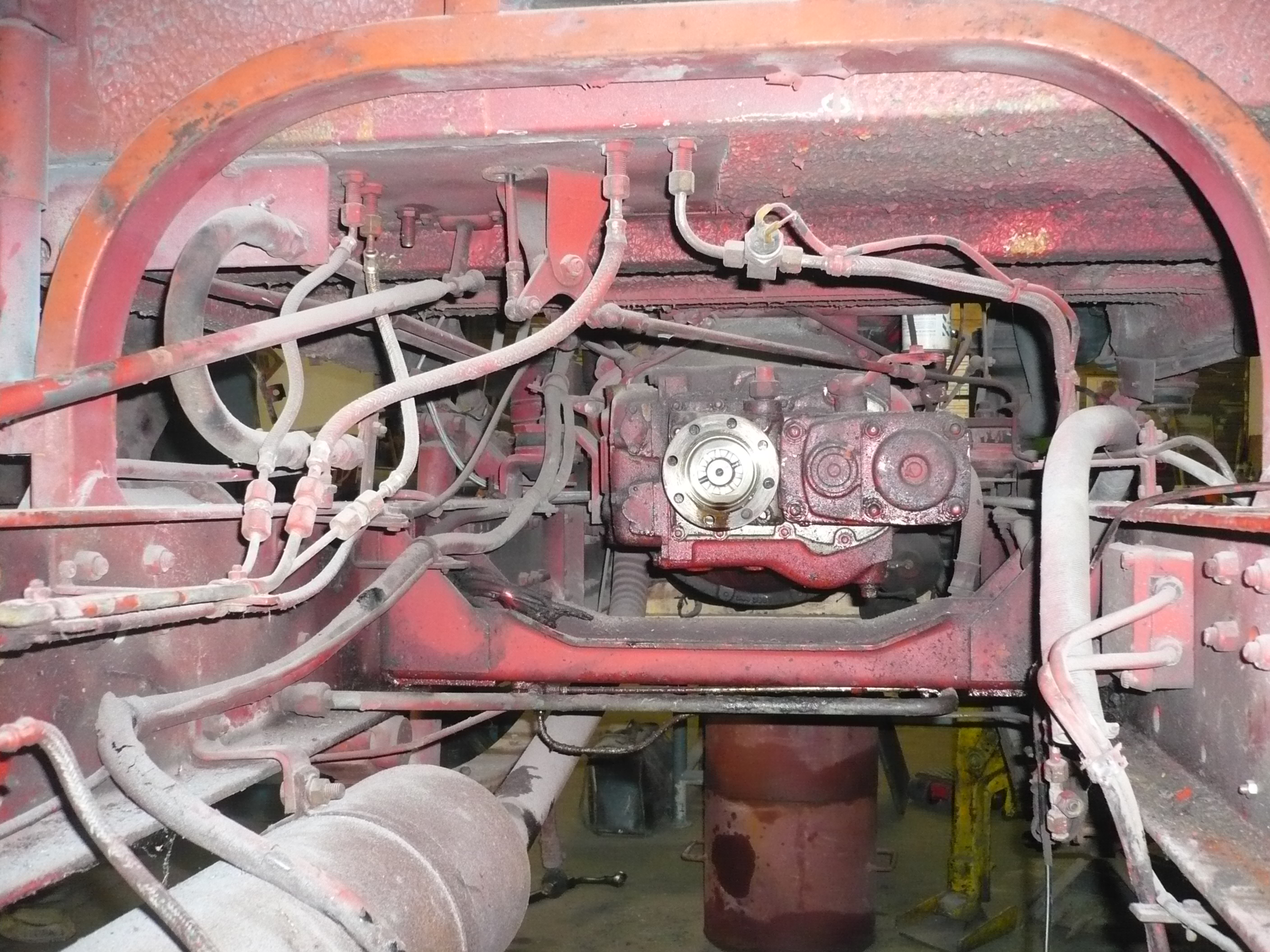

Nach der Demontage der Kardanwellen ist der Blick auf das Schaltgetriebe frei. Hier muß ein Simmering ausgetauscht und ordentlich geputzt werden. Ansonsten auch hier sehr viel gut erhaltene Original-Substanz. bearbeitet von Stefan

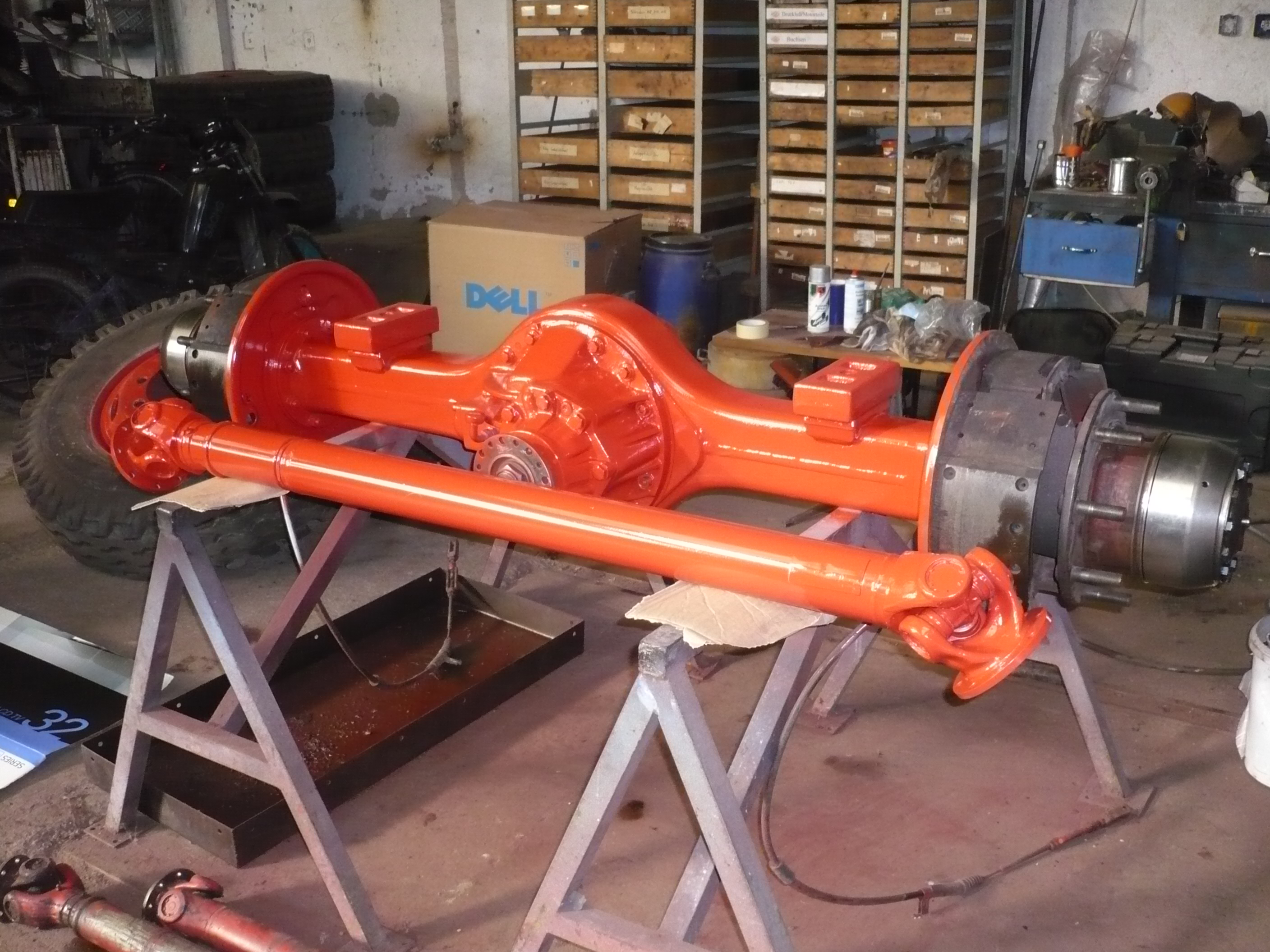

17.10.2008 Hinterachse, Kardanwelle und verschiedene Kleinteile lackiert

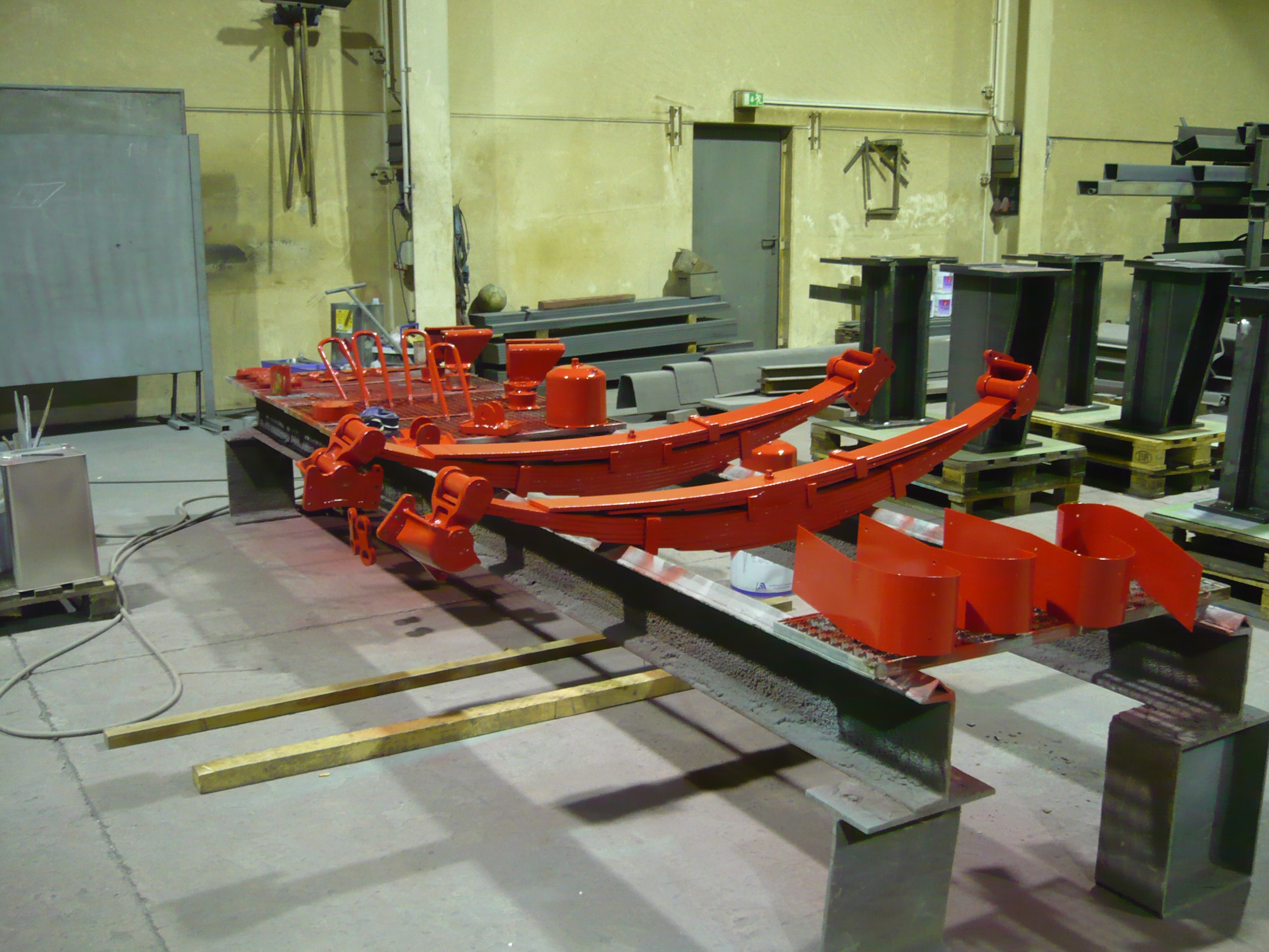

16.12.2008 Blattfedern, Getriebeaufhänung und weitere Bauteile zum Grundieren vorbereitet
17.12.2008 Blattfedern usw. grundiert
18.12.2008 Blattfedern usw. fertiglackiert

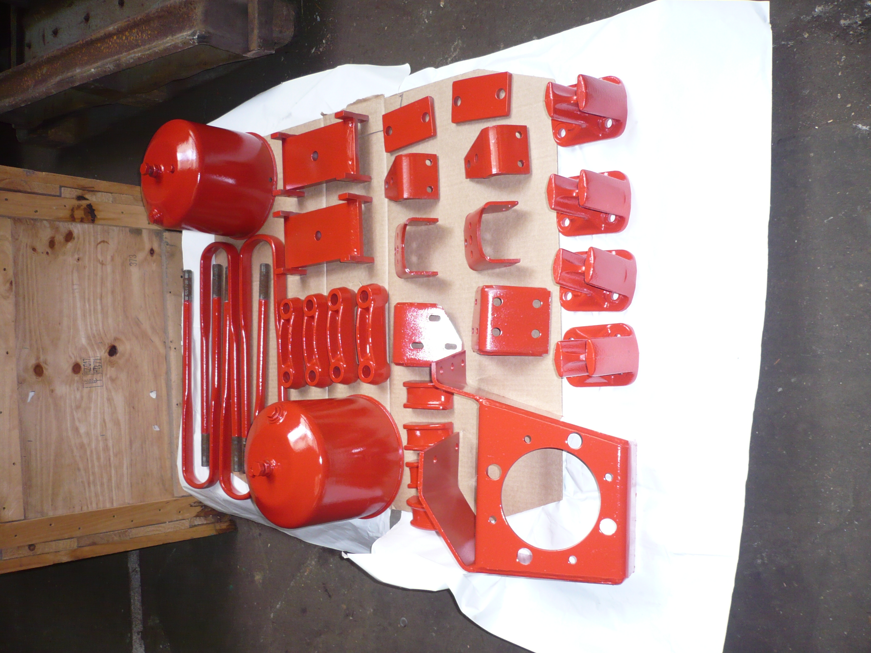

12.06.2009 Vorderachse, Blattfeder, Stoßdämpfer und andere Kleinteile grundiert

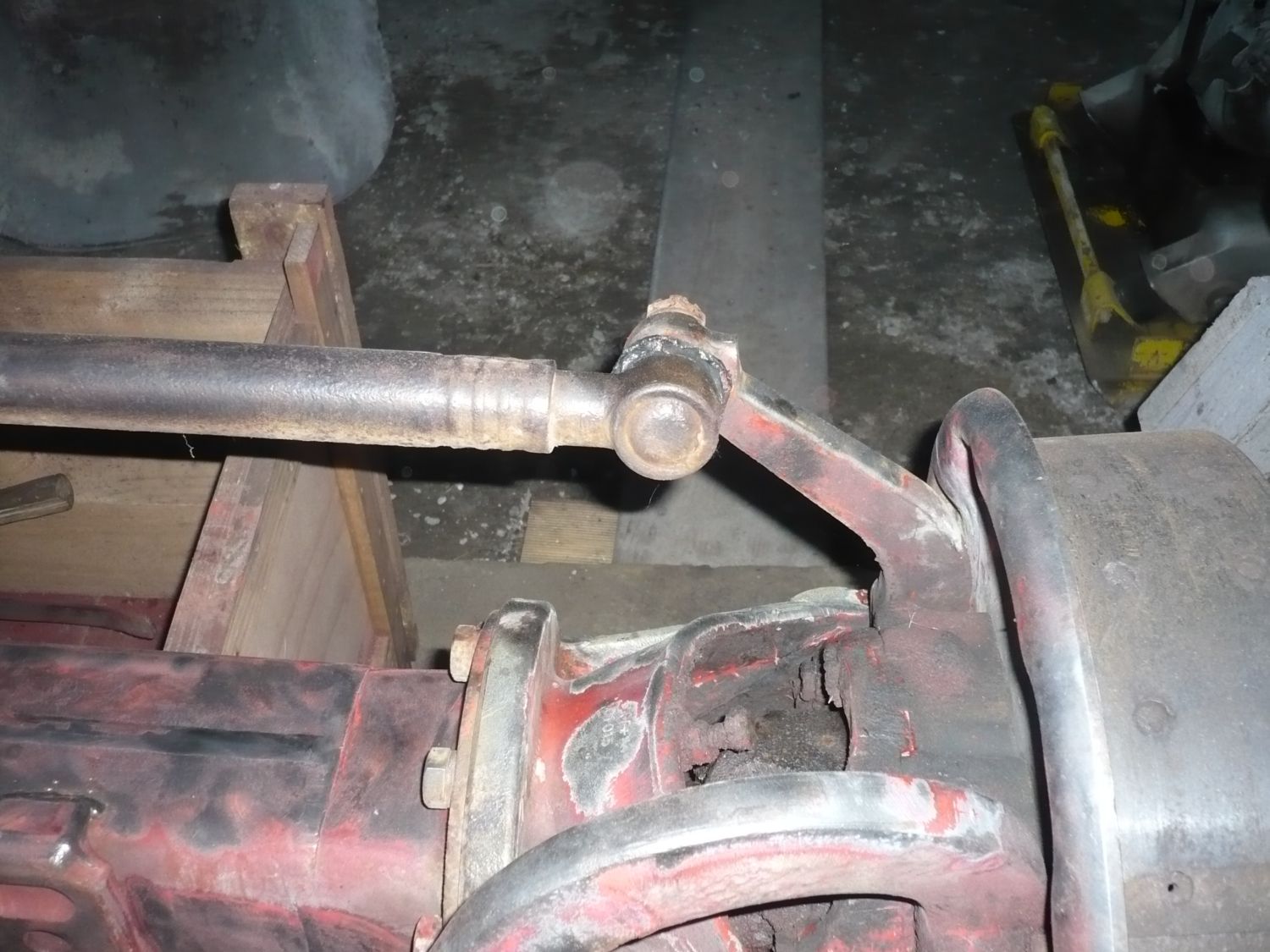

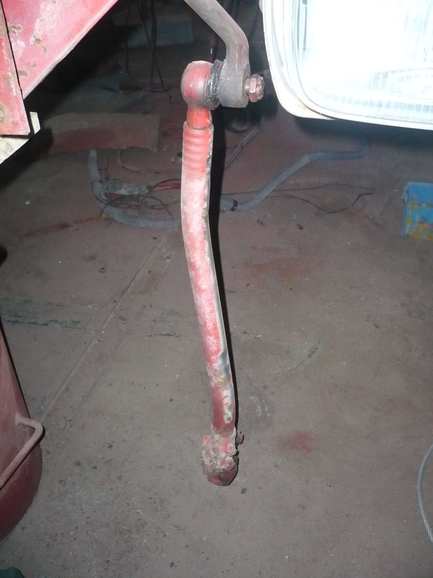

Während die Schubstange noch gut in Ordnung ist sind die Gummidichtungen hinüber. Zum Glück gibt's Ersatz.
Dazu musste die Schubstange (und auch die Spurstange) mit Spezialwerkzeug augebaut werden.

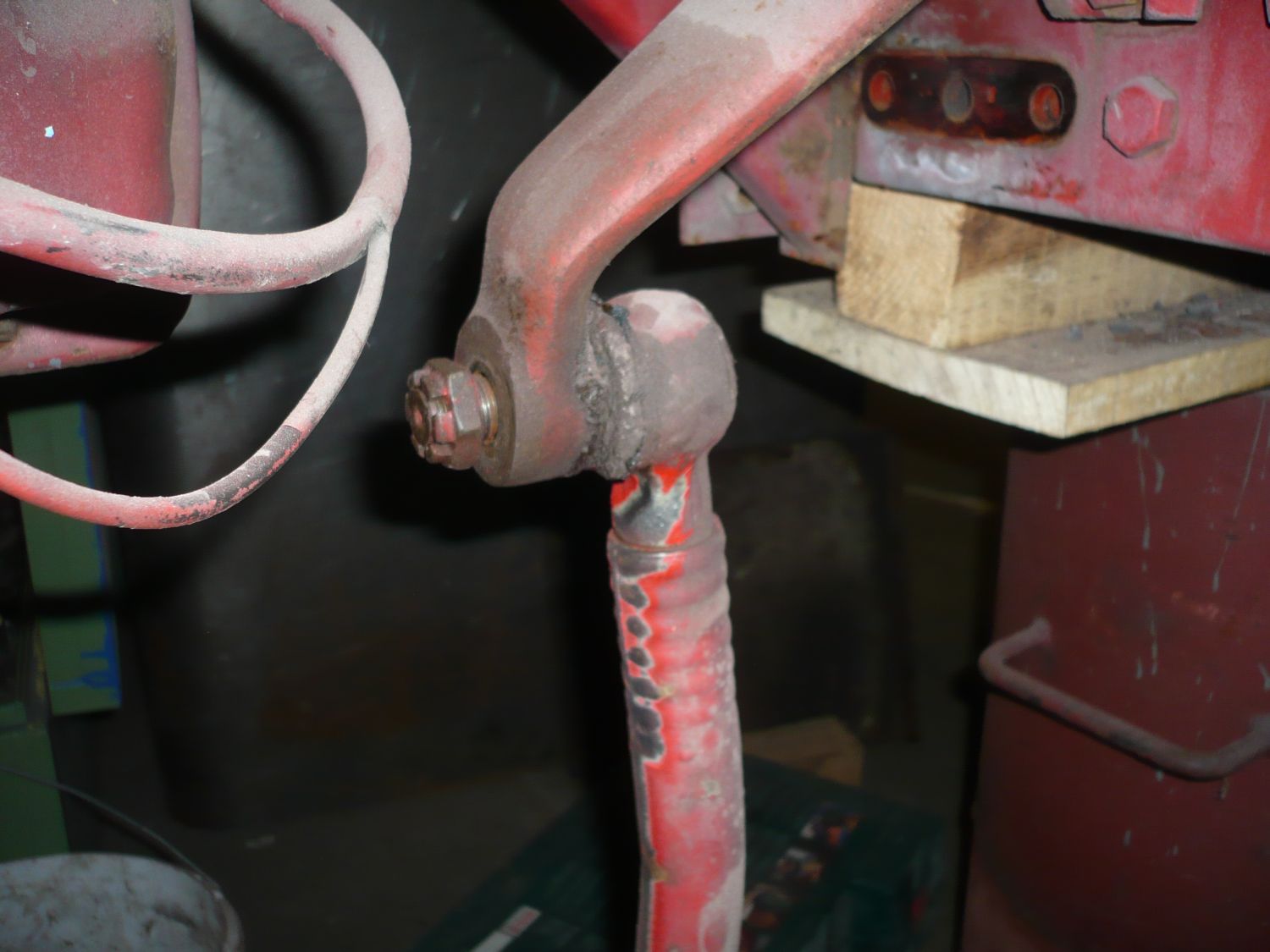

Hier das Detail der Spurstange vor dem Ausbau. Hier ist zu erkennen, warum das Verschleifen der Vorderachse so lange gedauert hat.

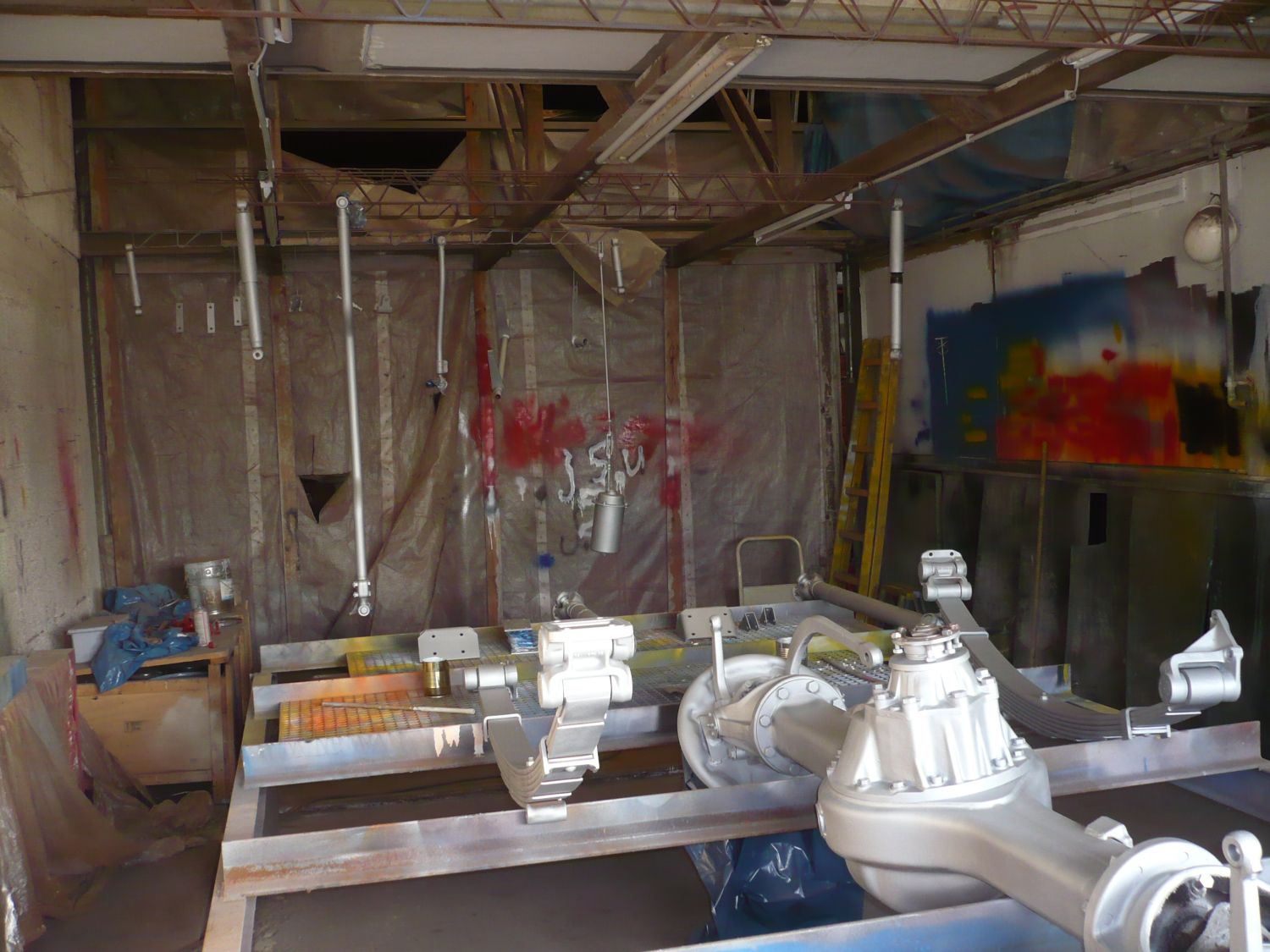

Mal wieder in Blick in die Lackierkabine. Da ist wieder ein kleiner Bausatz zusammengekommen.
