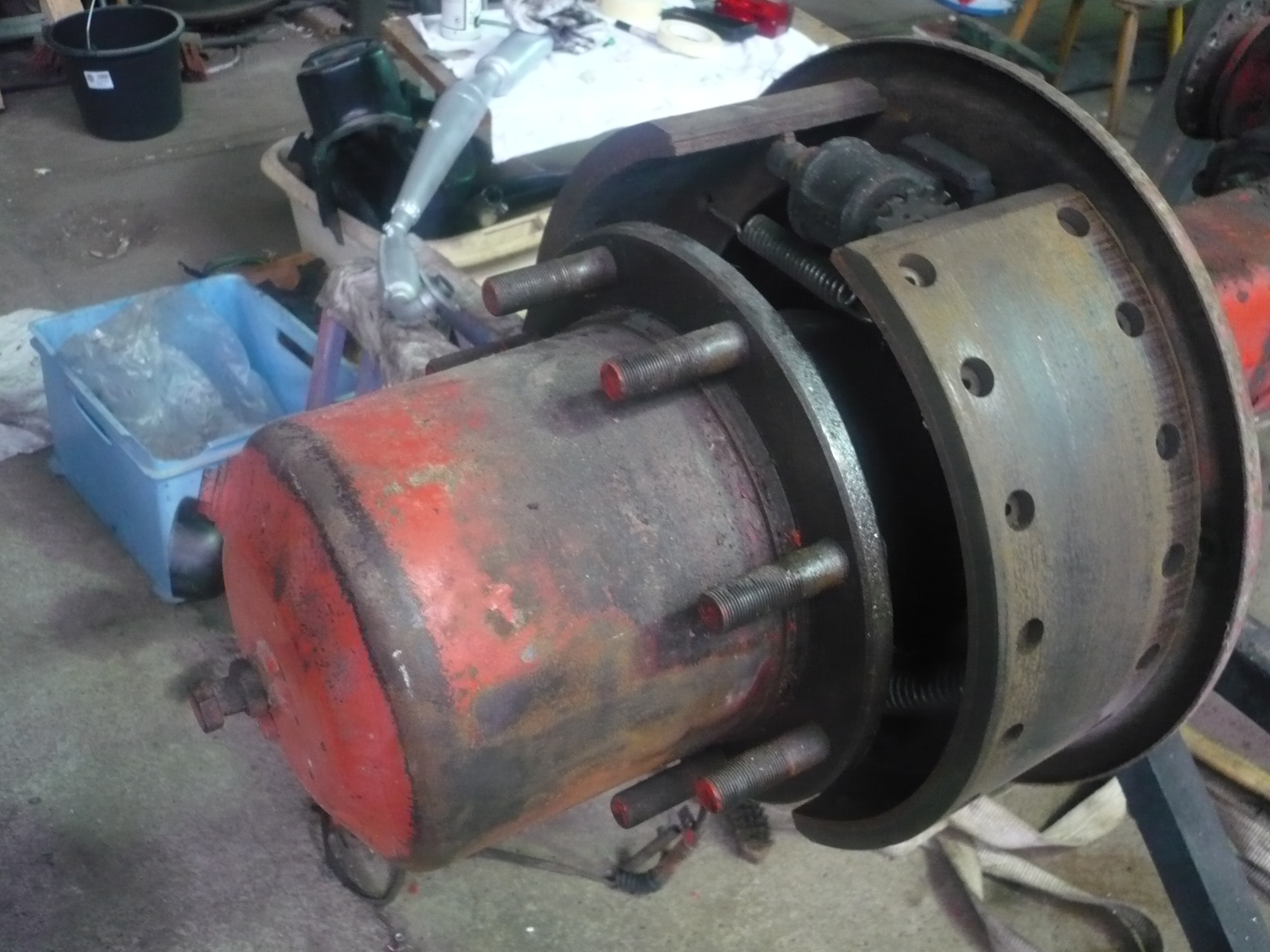

15.02.2008 Hinterachse ausgebaut, aufgebockt, vorgereinigt,

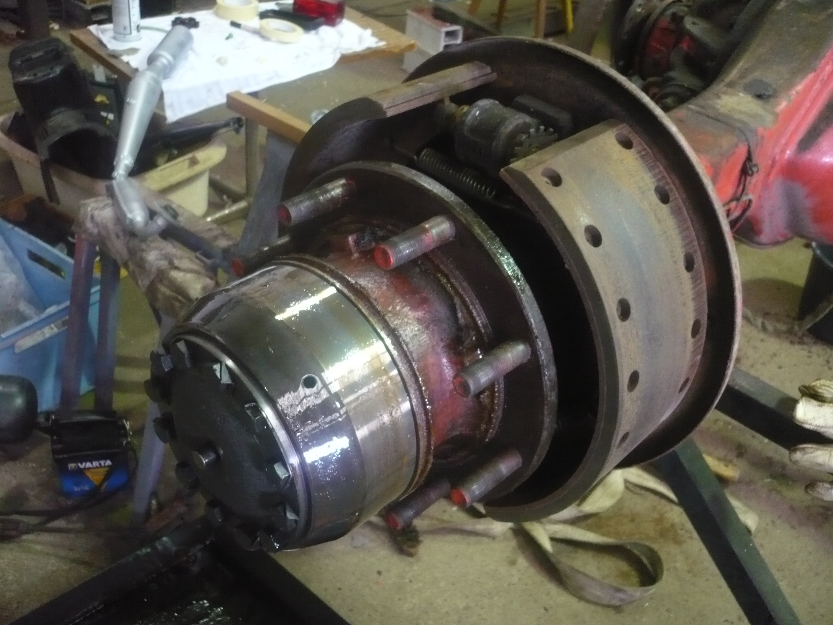

22.02.2008 Hinterachse Bremsen-Nachsteller ausgebaut, gangbar gemacht, gereinigt und wieder eingebaut, Abdeckung der Planetengetriebe ausgebaut, kein Getriebeöl, O-Ringe beide defekt. Bremsleitungen entfernt, enthalten keine Bremsflüssigkeit

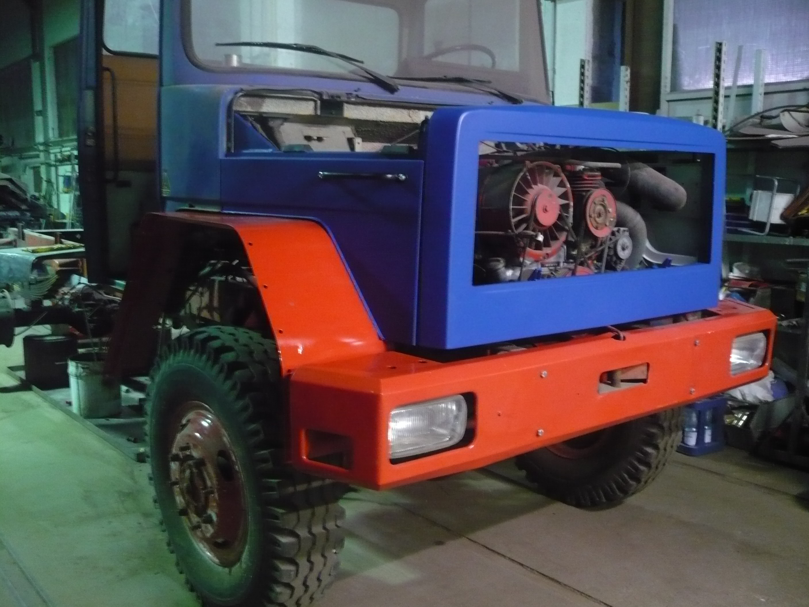

03.05.2008 Türen, Seitenteile, Motorhaube und Maske lackiert.

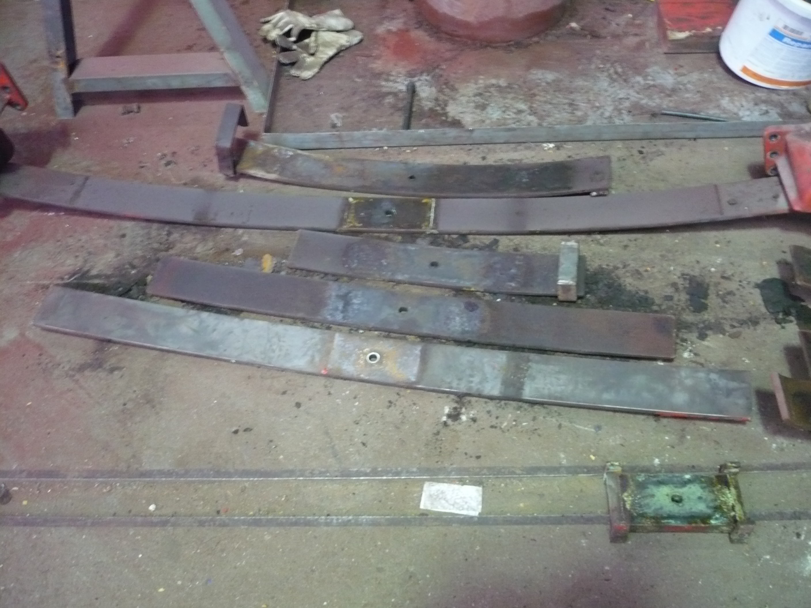

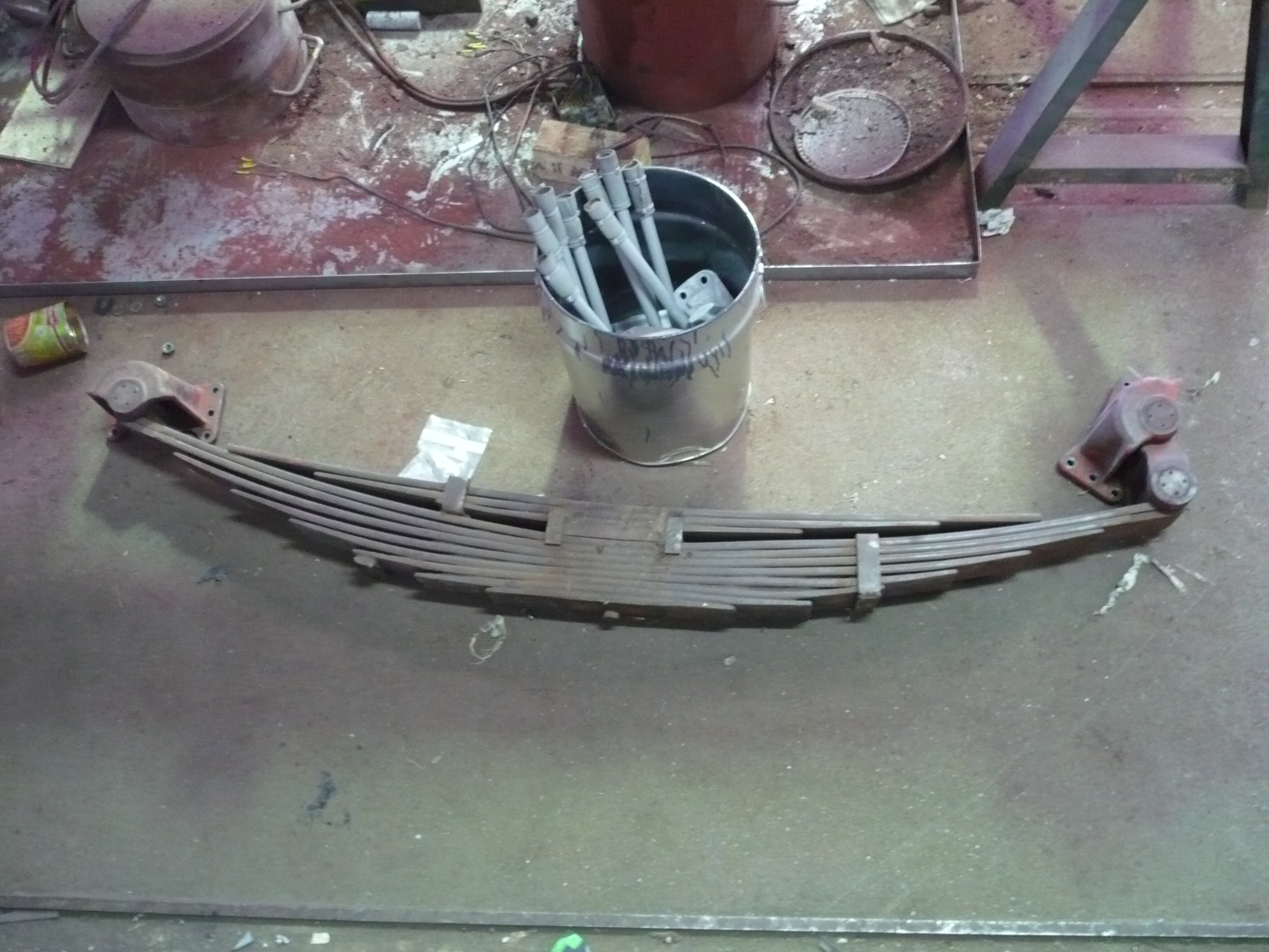

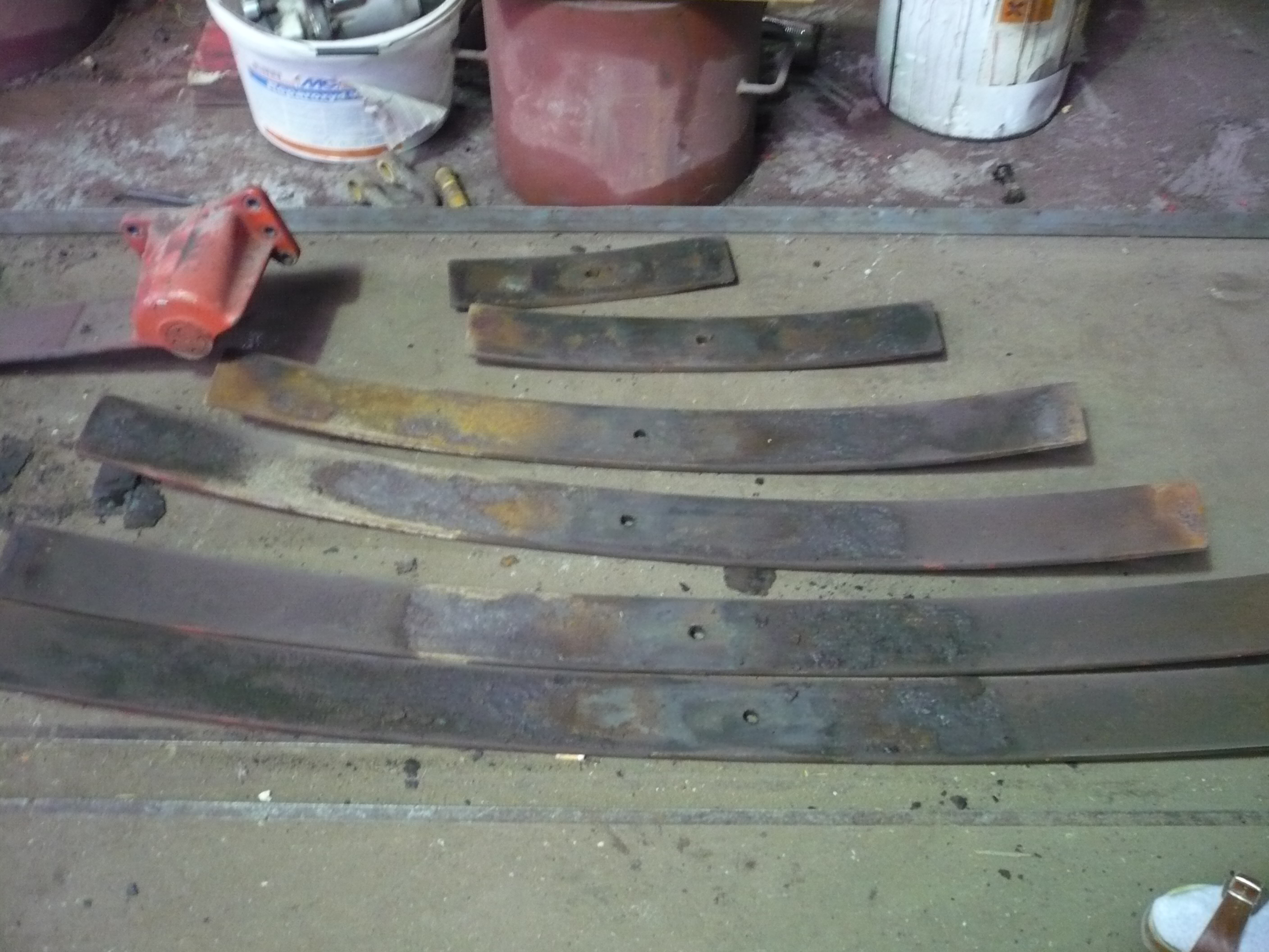

Hinterachse fertig verschliffen, erste Blattfeder Hinterachse zerlegt. Lackierung der Karosserieteile ist jetzt zufriedenstellend.

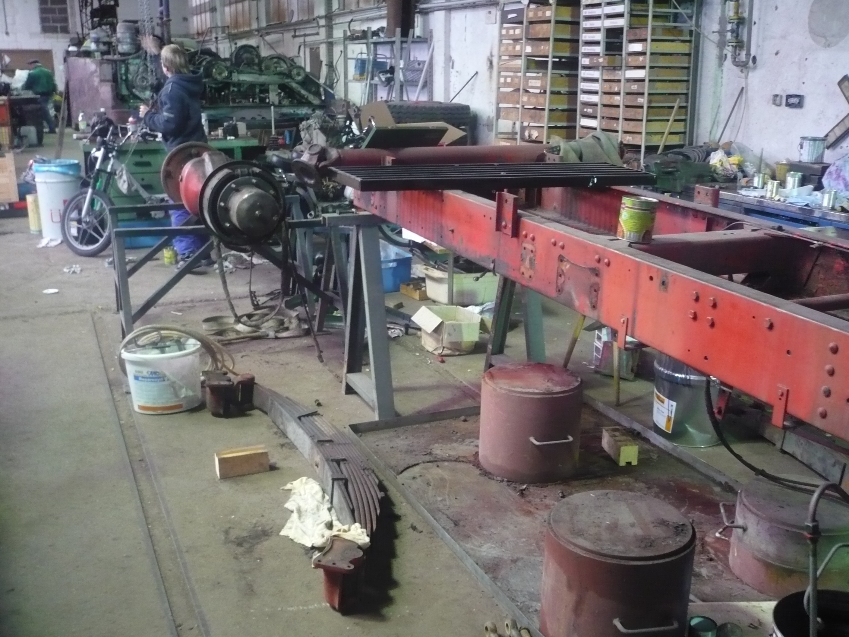

Blatt(federn)salat
Wie heißt der Rost zwischen den Blattfeder - Blattrost natürlich! laugh.gif Davon gibt's hier genug

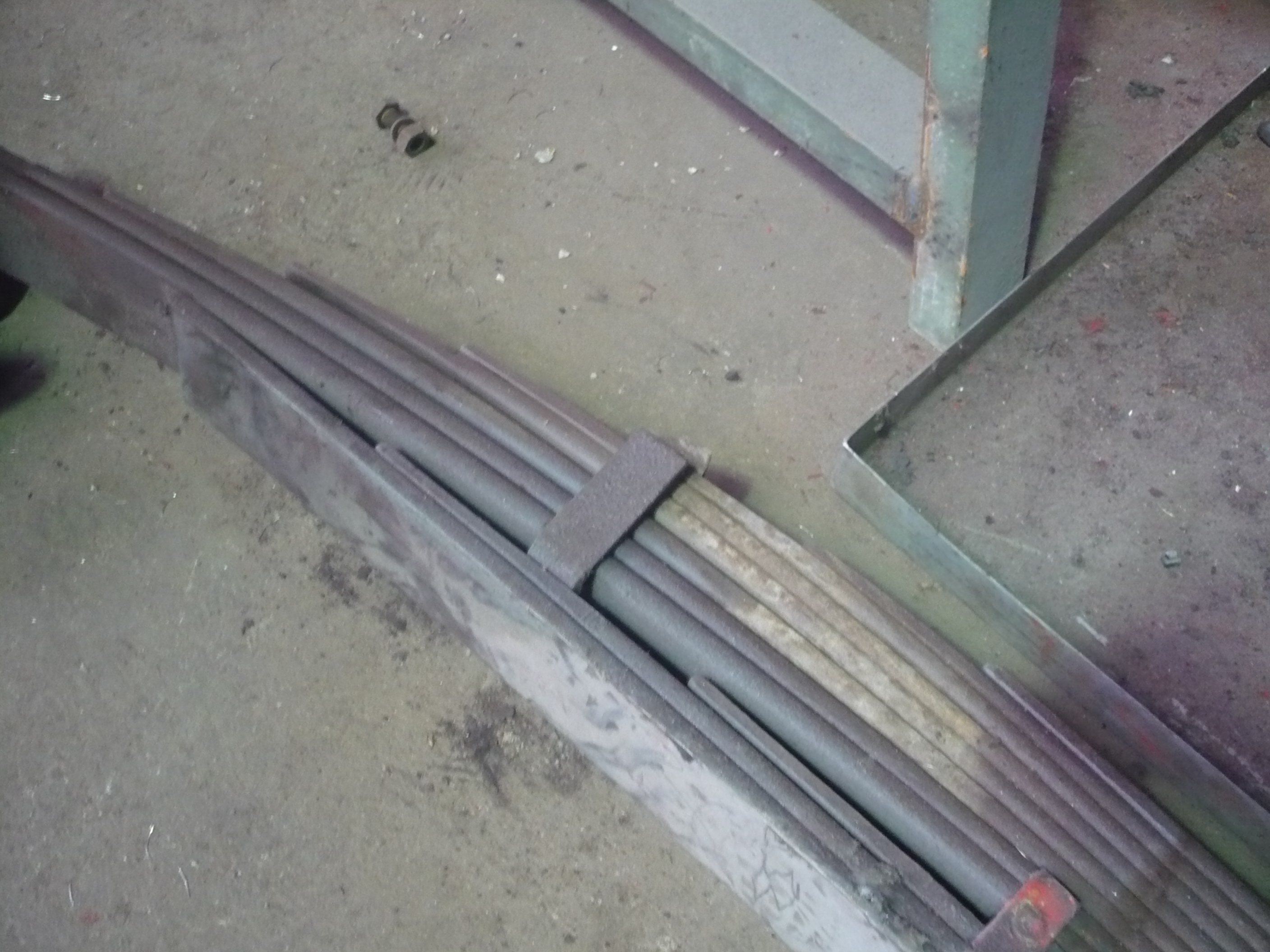

Die zweite Feder zeigt noch den Ursprungszustand. Ich hoffe, daß die Rostauftreibungen keine bleibende Verformung hinterlassen hat.
