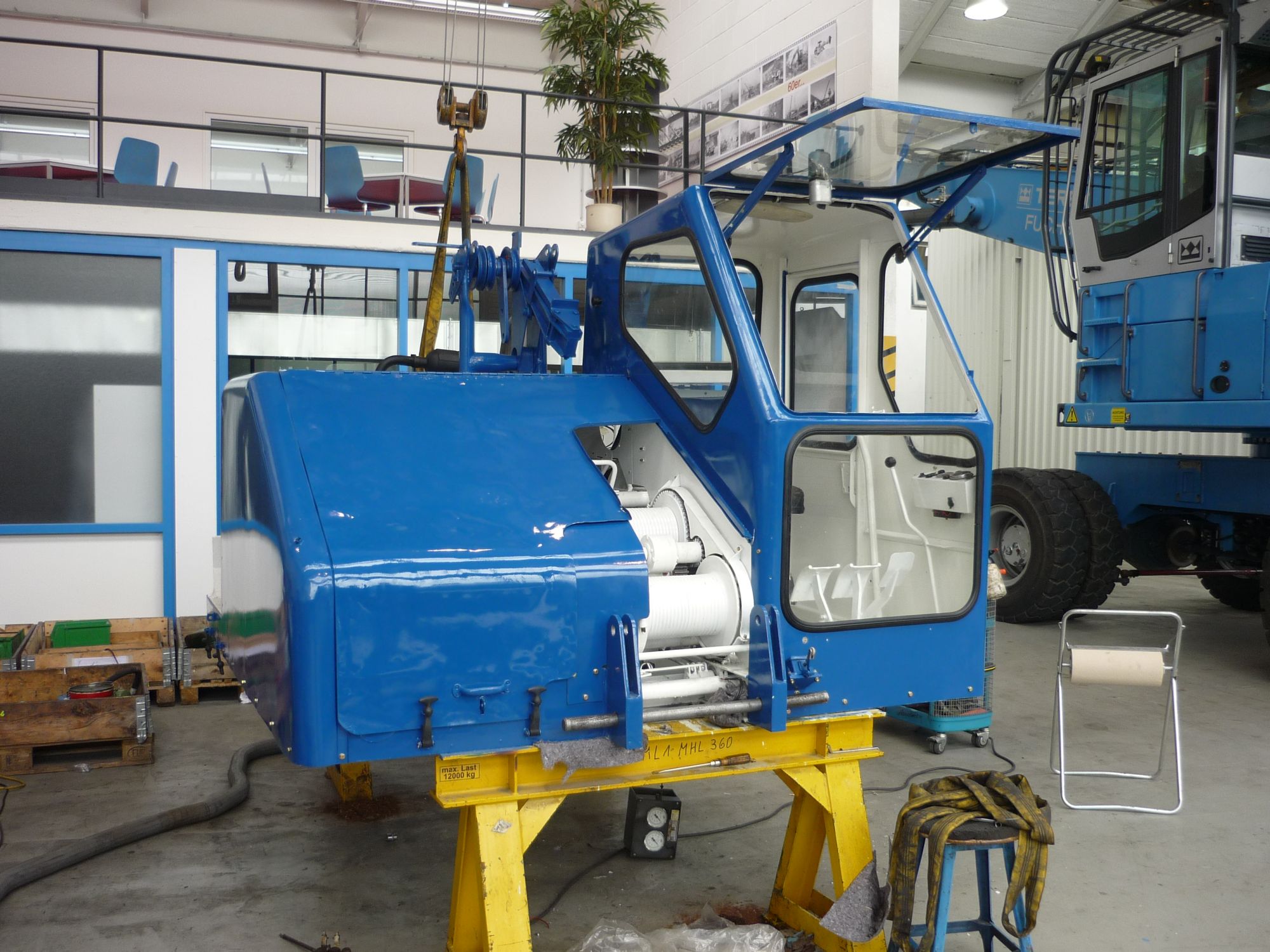

25.05.2010 Oberwagen

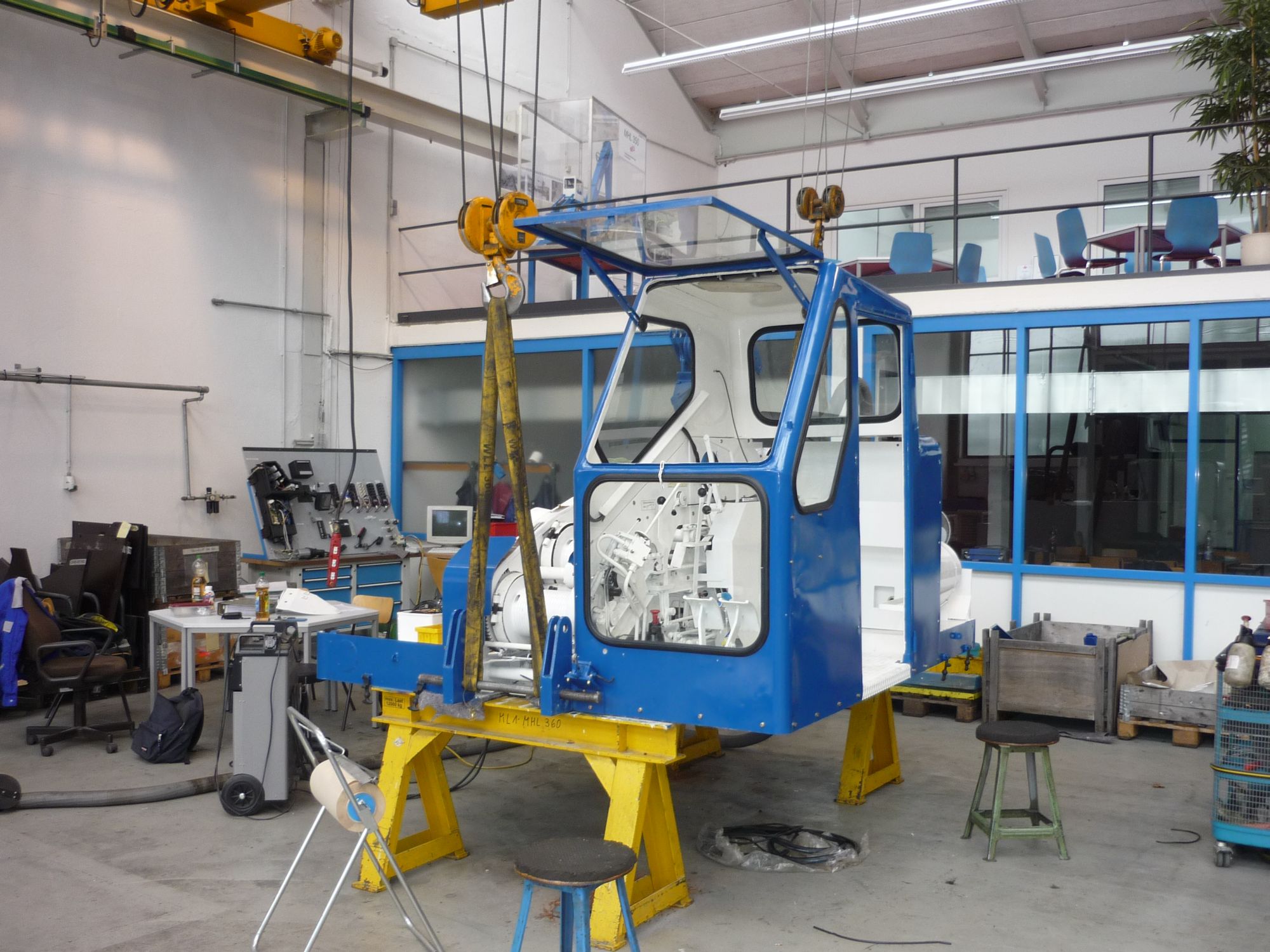

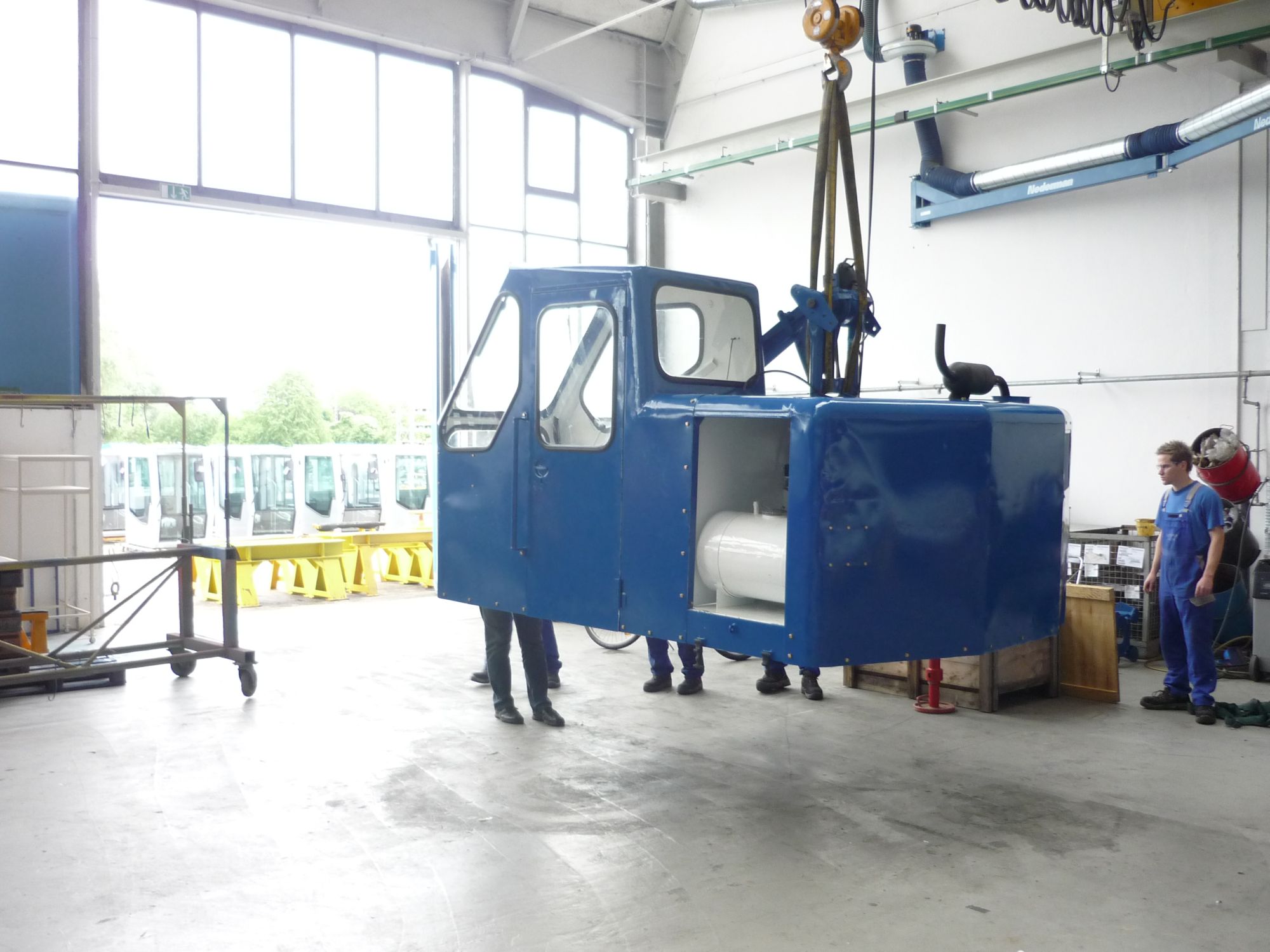

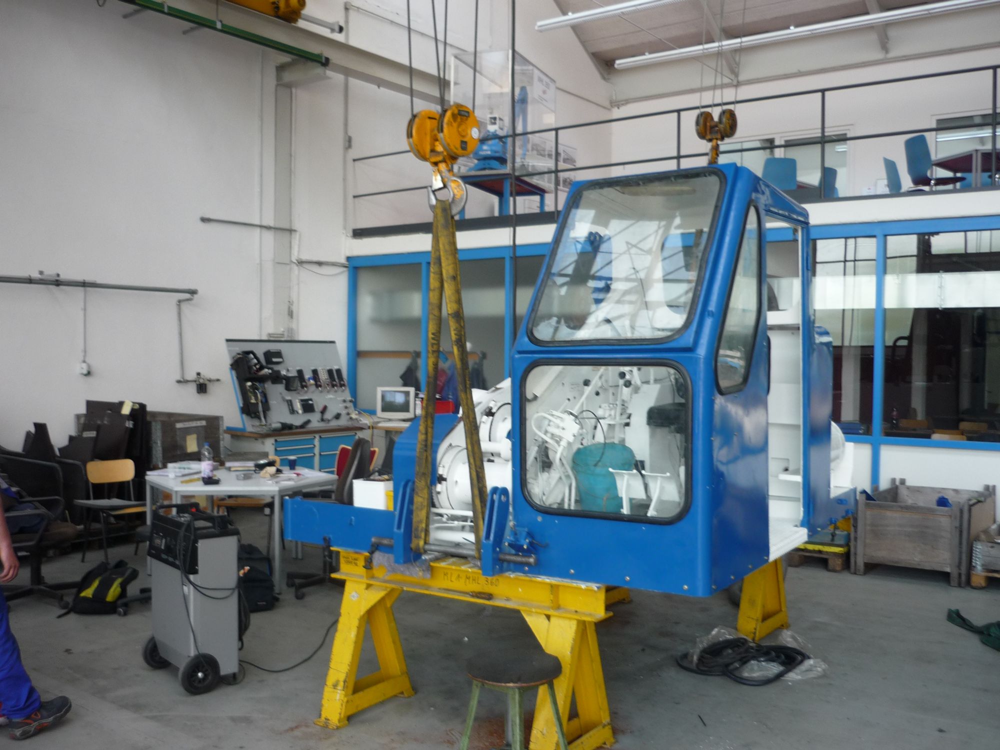

Heute wird der Motor zum ersten mal gestartet. Und die ersten Scheiben komplettieren die Kabine.
bearbeitet von Stefan

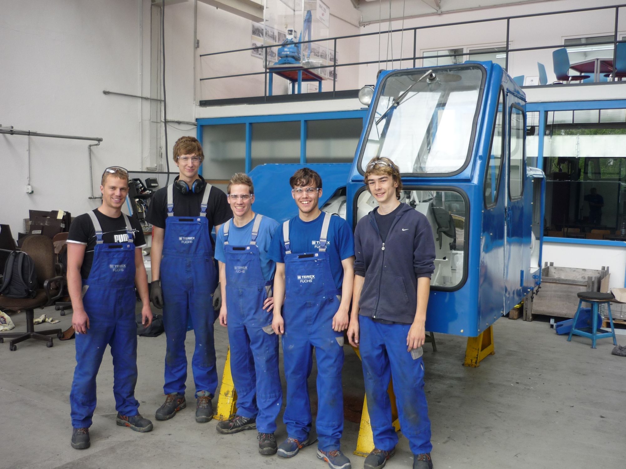

26.05.2010 Oberwagen
Mittlerweile können die Winden eingestellt werden, weitere Scheiben sind nun in der Kabine eingebaut. Allerdings macht die Hydraulik-Steuerung noch Probleme

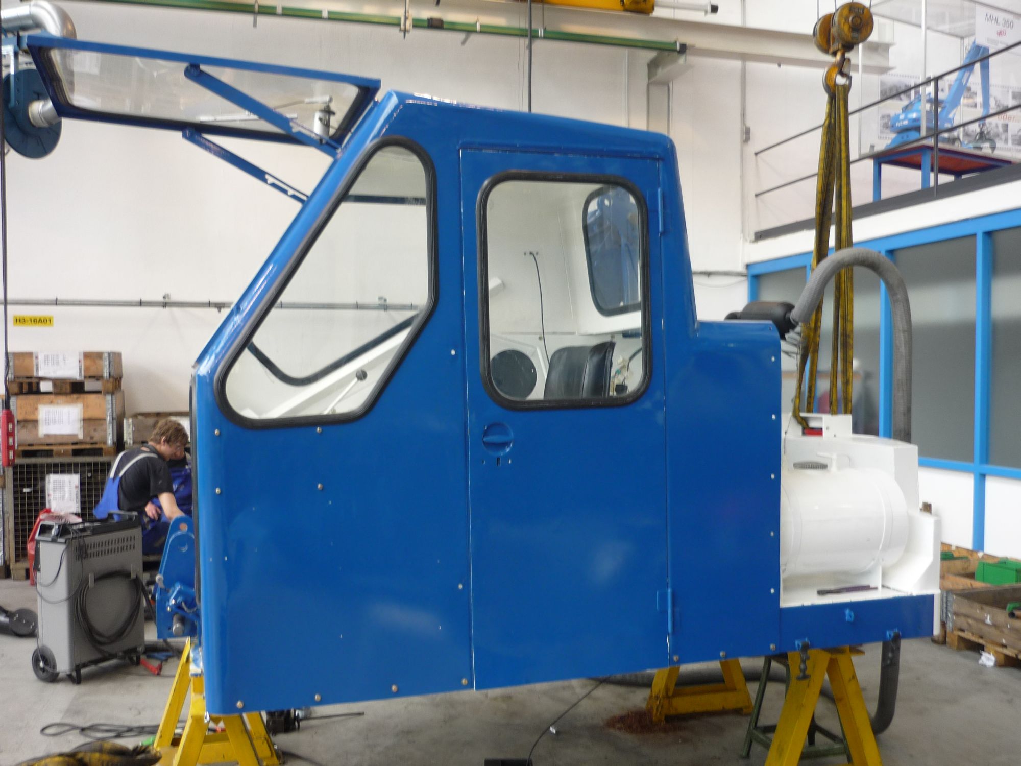

27.05.2010 Oberwagen
Kabine ist komplett verglast, das Seitenteil sowie die Motorklappe wurde auch schon montiert. Die Probleme mit der Hydraulik sind behoben, hier war ein Schlauch verstopft

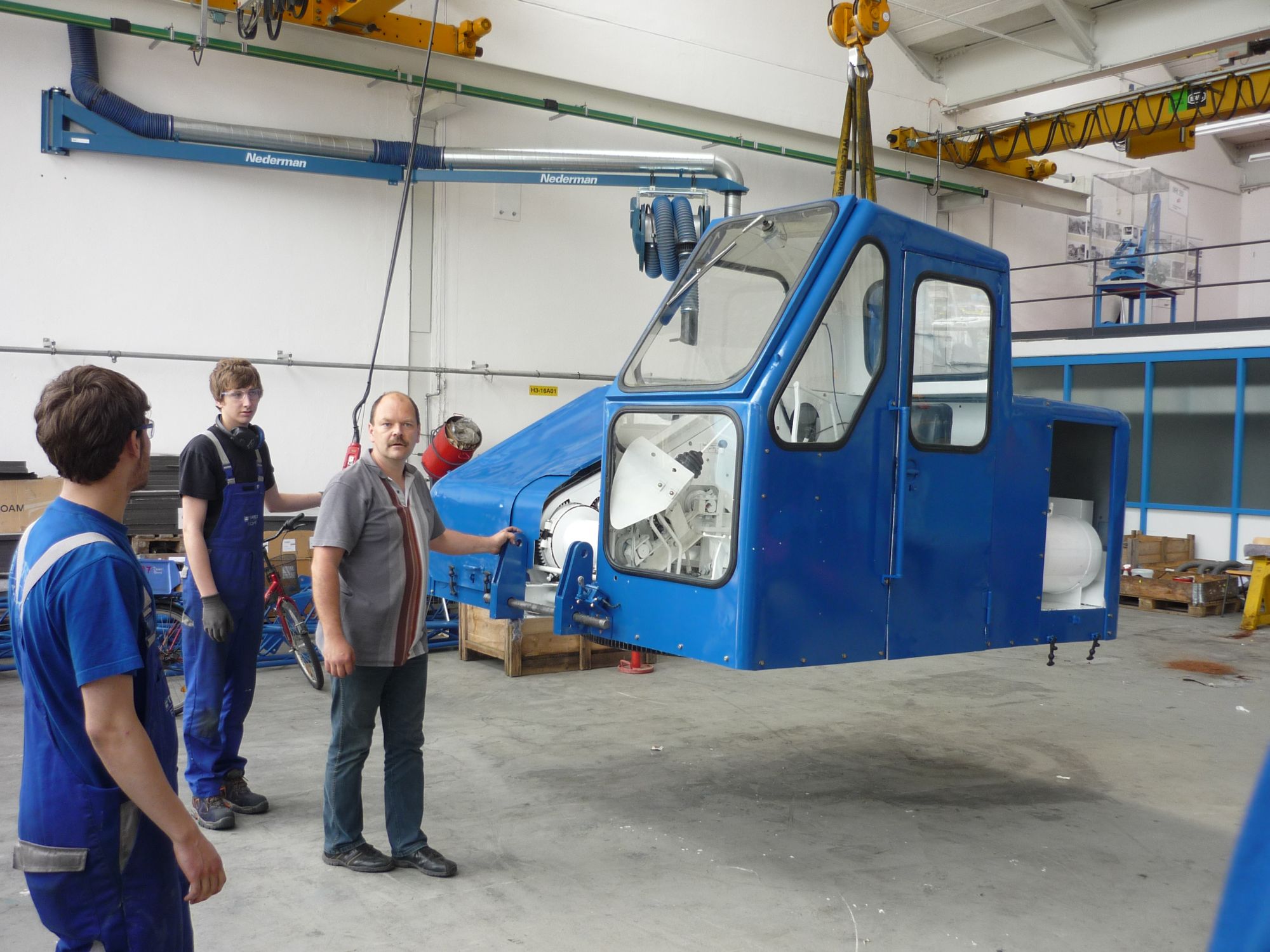

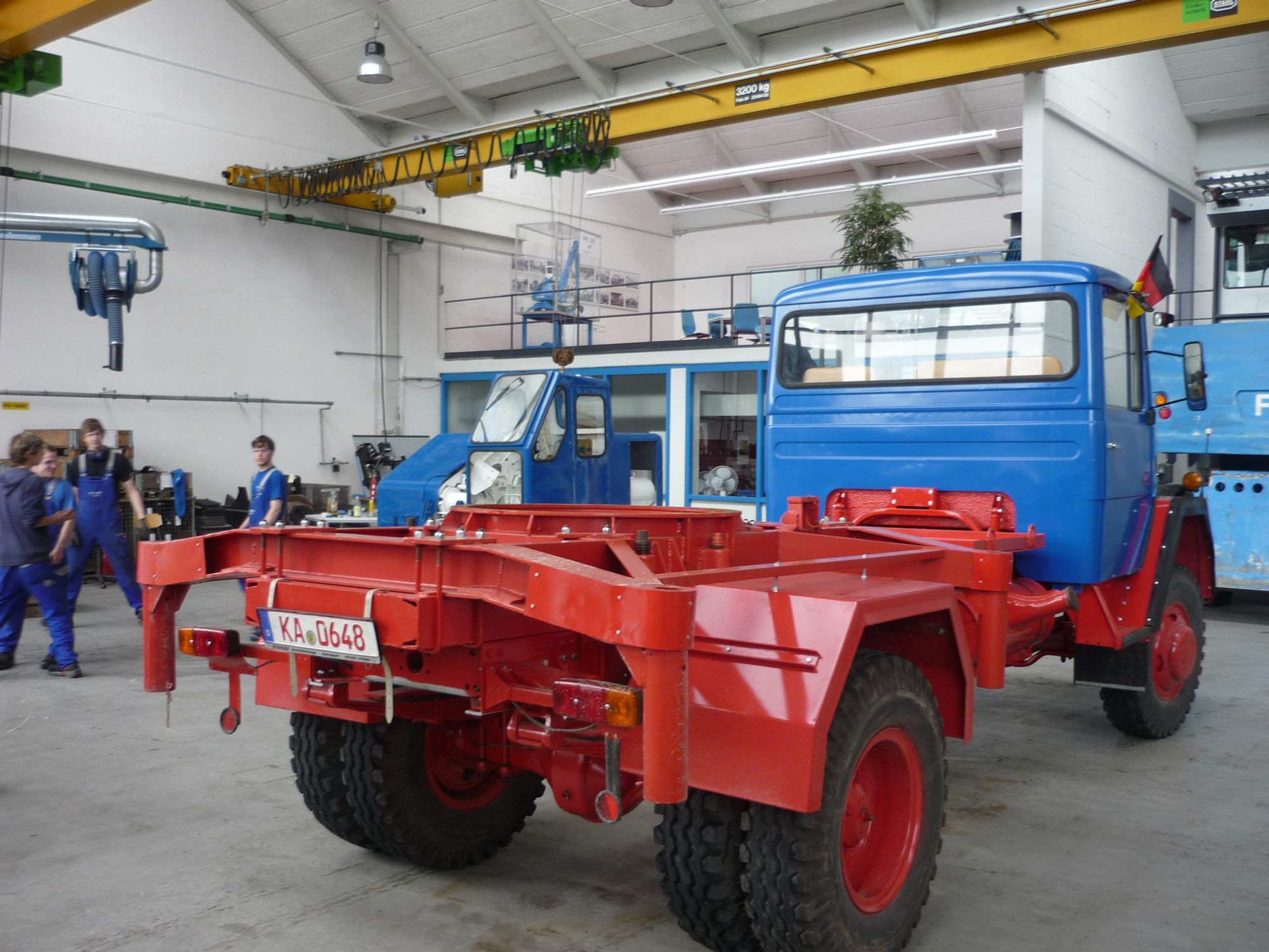

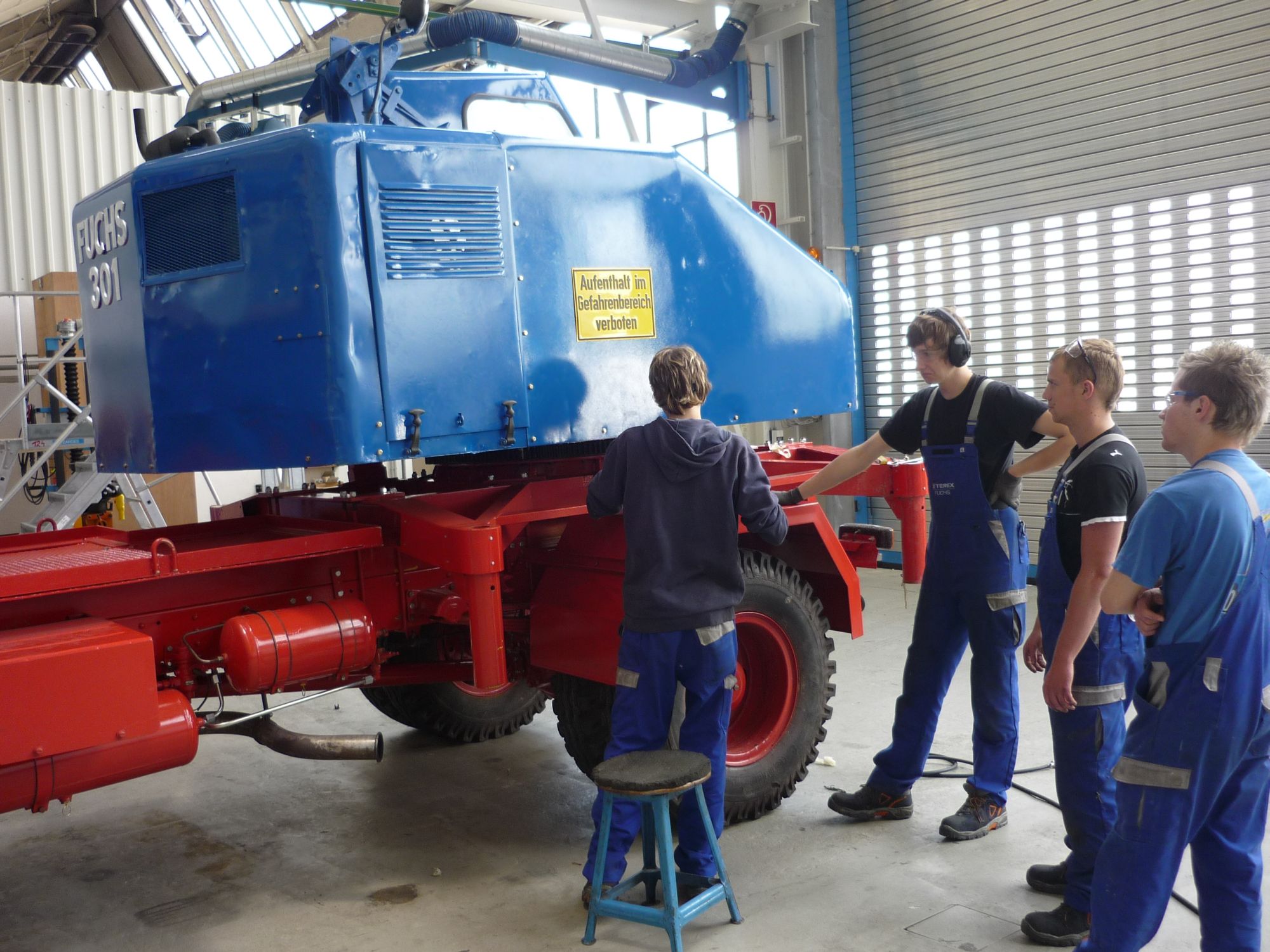

Heute war dann Hochzeit angesagt. Nachdem sich die HU zunächst verzögert hatte wurde der Lkw kurzerhand von der Werkstatt ins Werk überführt. Dort wartete bereits die Hochzeitsgesellschaft laugh.gif
Der Bräutigam in Form des Fahrgestells trifft ein

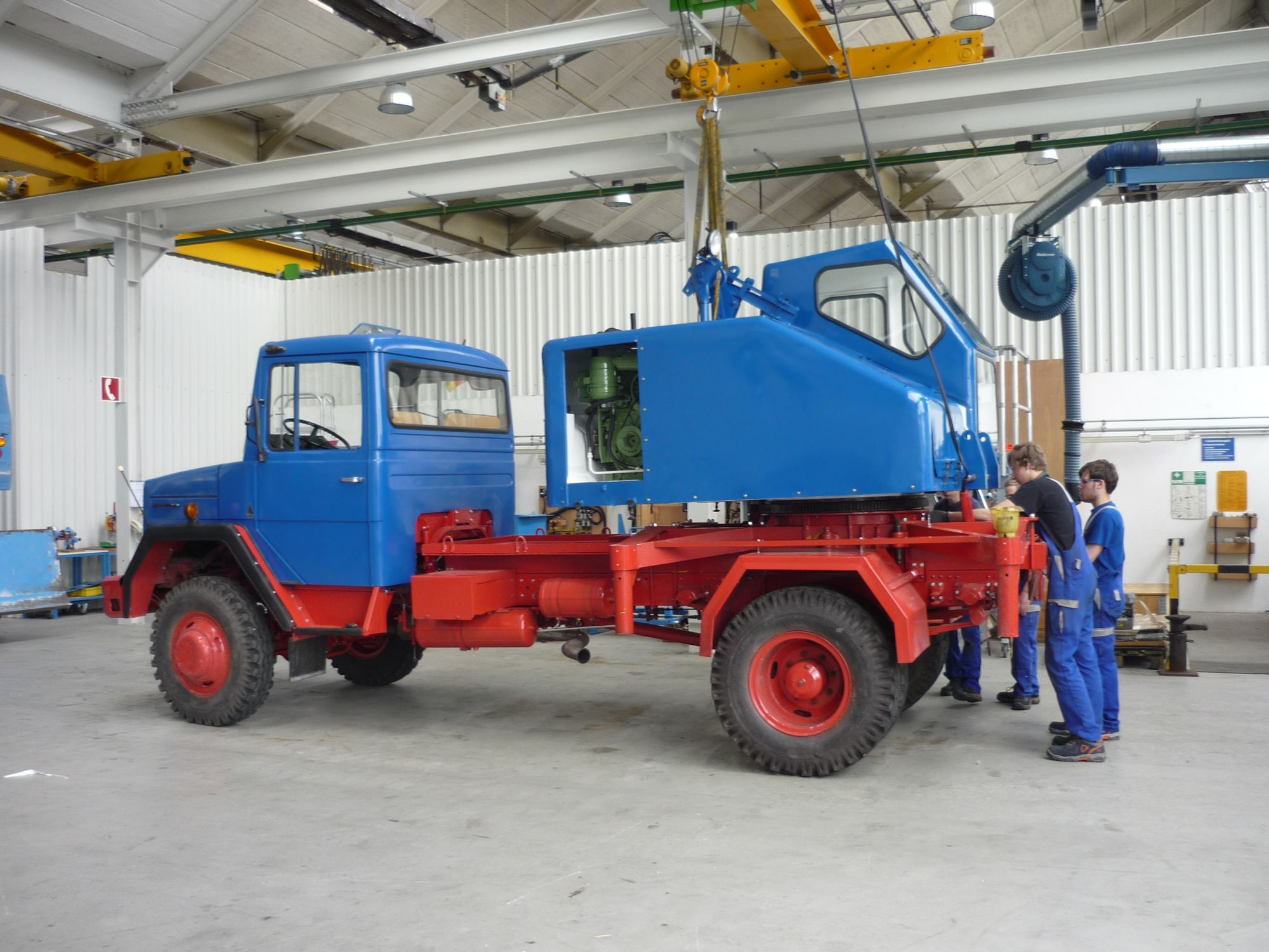

Der Oberwagen schwebt ein. Der Rollenbock liegt ziemlich genau im Schwerpunkt. Das macht das Einheben mit einem Kran leicht

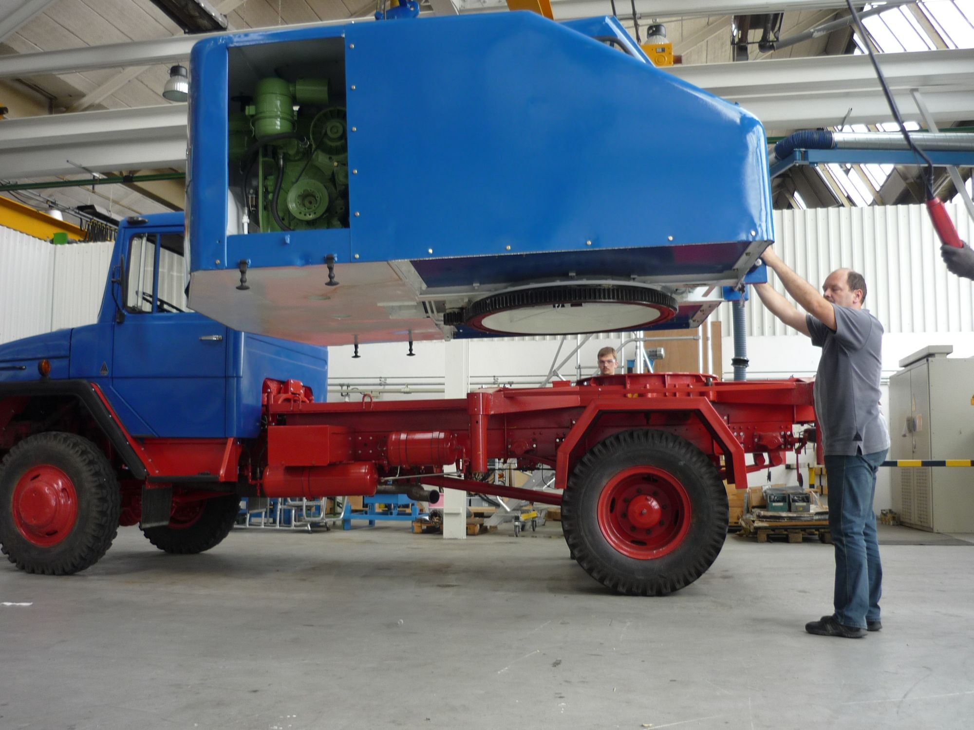

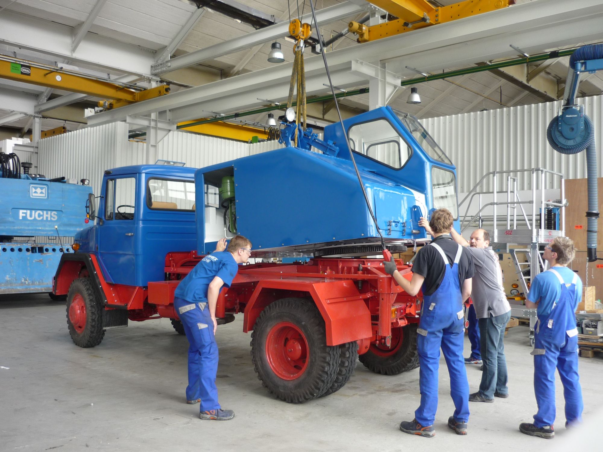

Gemächlich geht's Richtung Fahrgestell
Aufwärts geht's

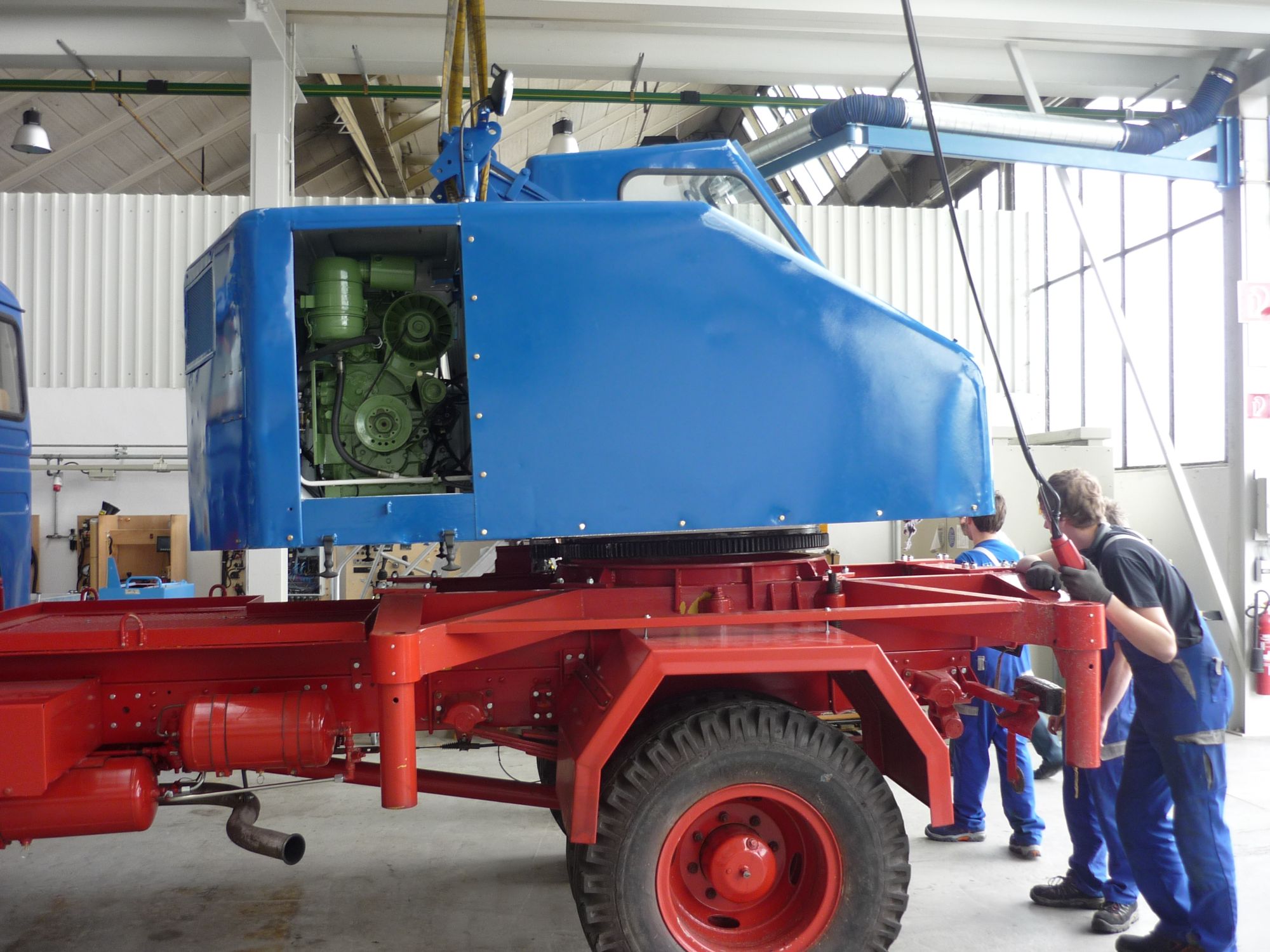

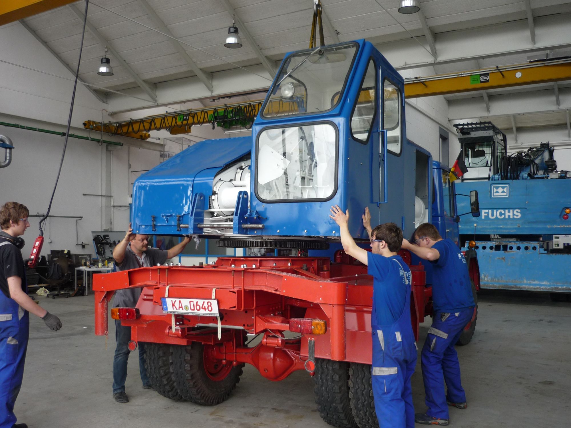

Millimeterarbeit ist angesagt.
Durch den Ballast hängt der Oberwagen leicht nach hinten
Durch das Absetzen auf dem Aufbaurahmen neigt sich dieser noch weiter nach hinten und der Spalt vergrößert sich

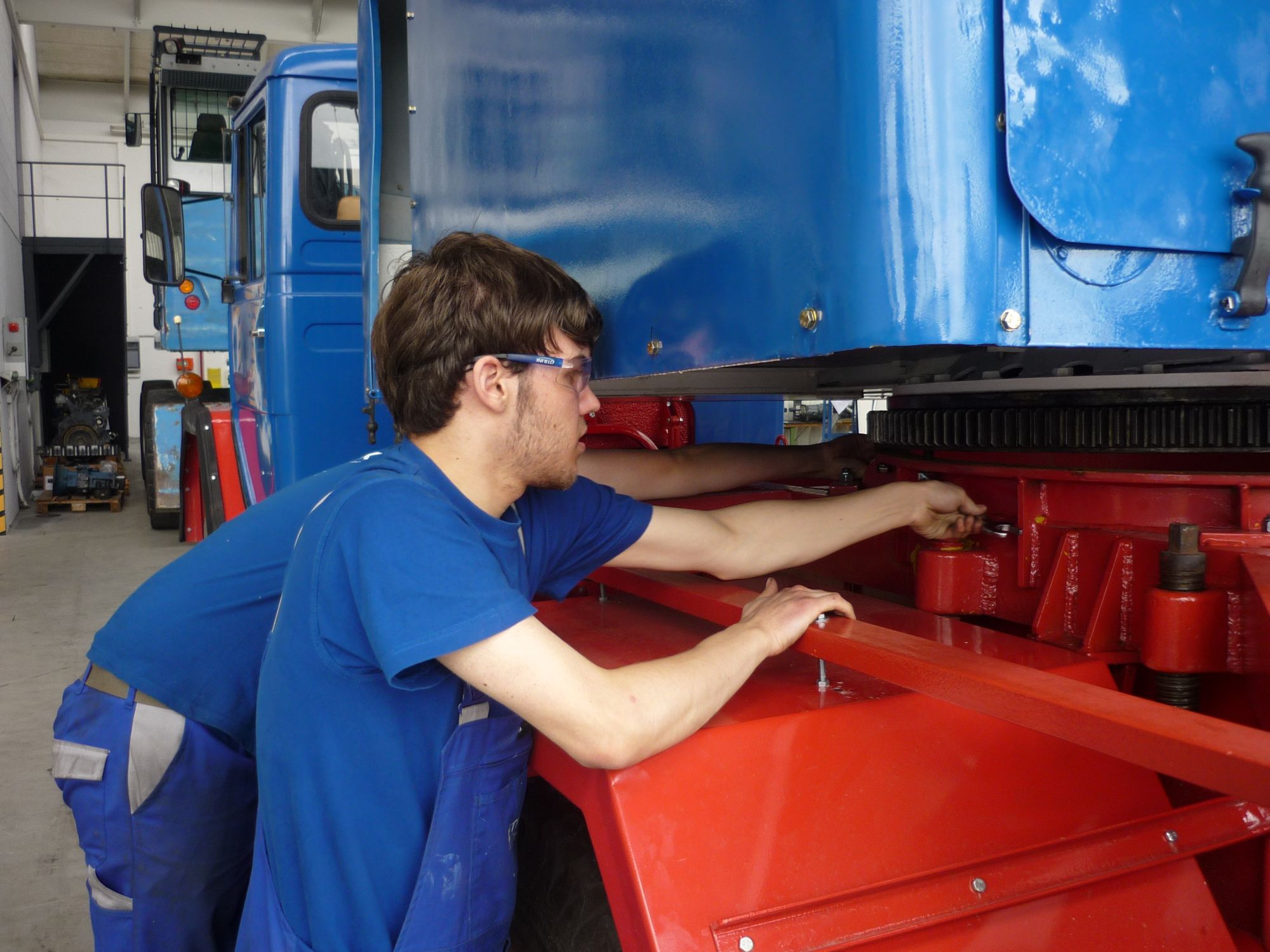

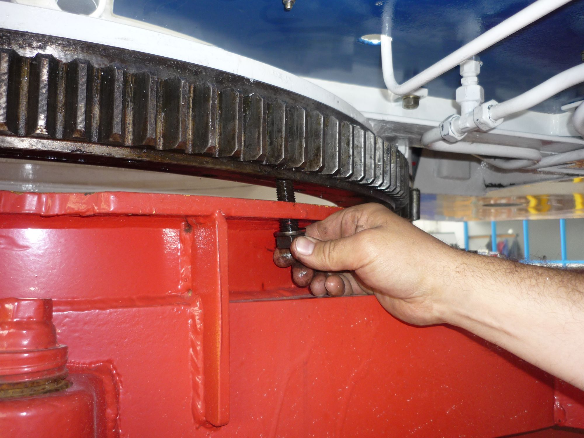

Die erste Schraube fixiert den Oberwagen
Jede weitere gibt die Richtung vor
Nach und nach ziehen die Schrauben den Oberwagen in Position

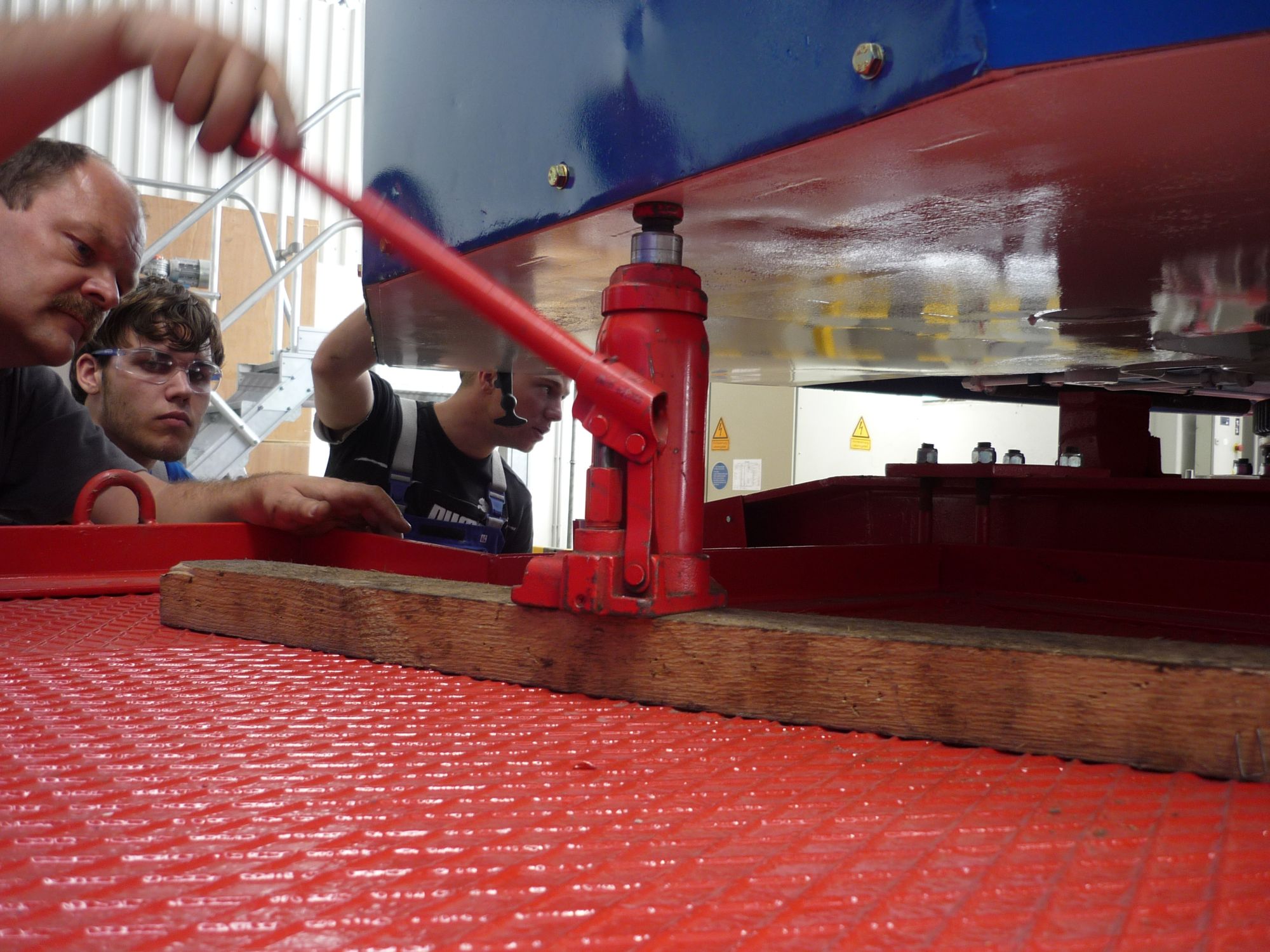

Zum Anziehen der Schrauben wird der Ballast mit dem Wagenheber angehoben, bis der Drehkranz komplett aufliegt

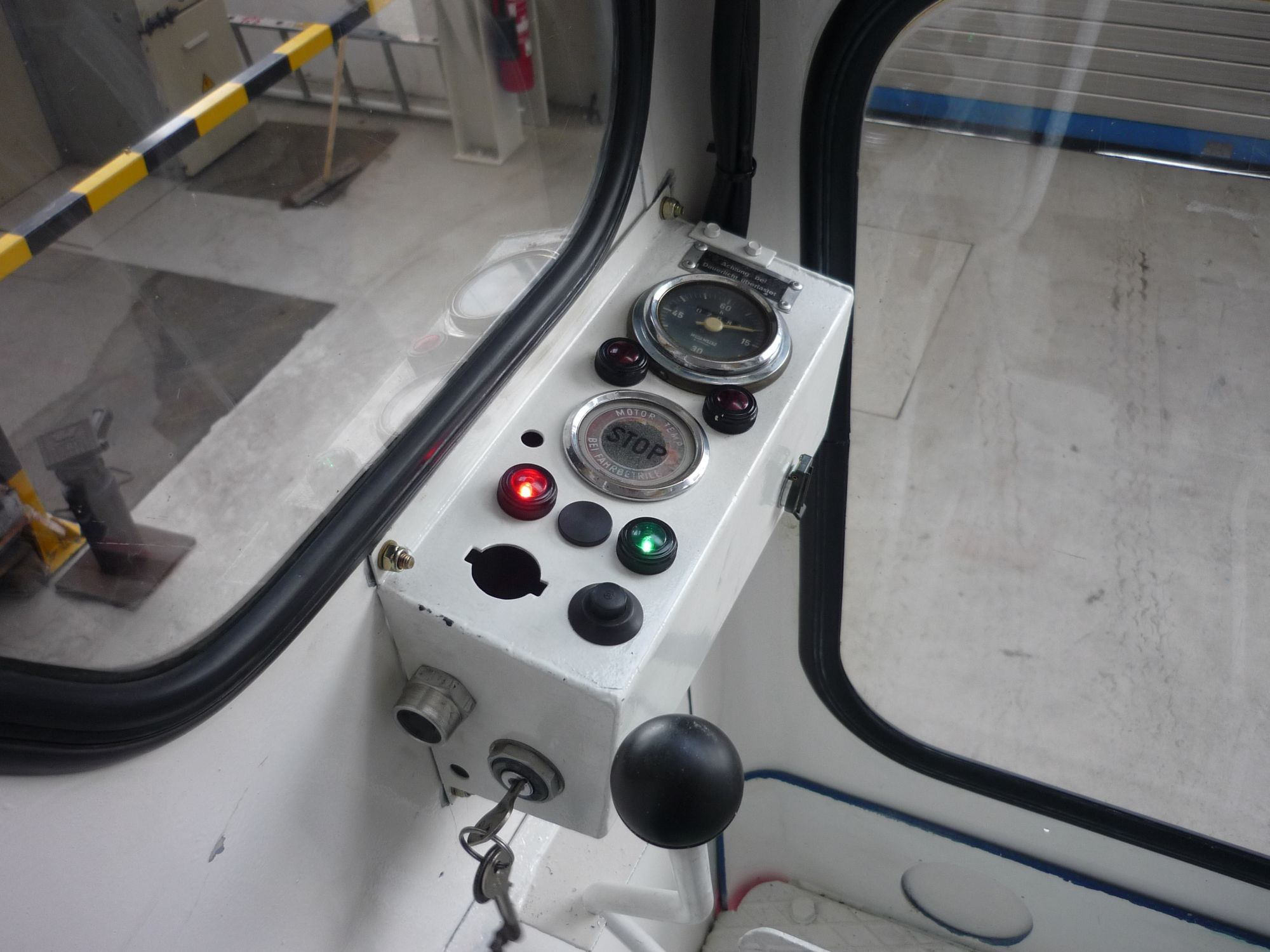

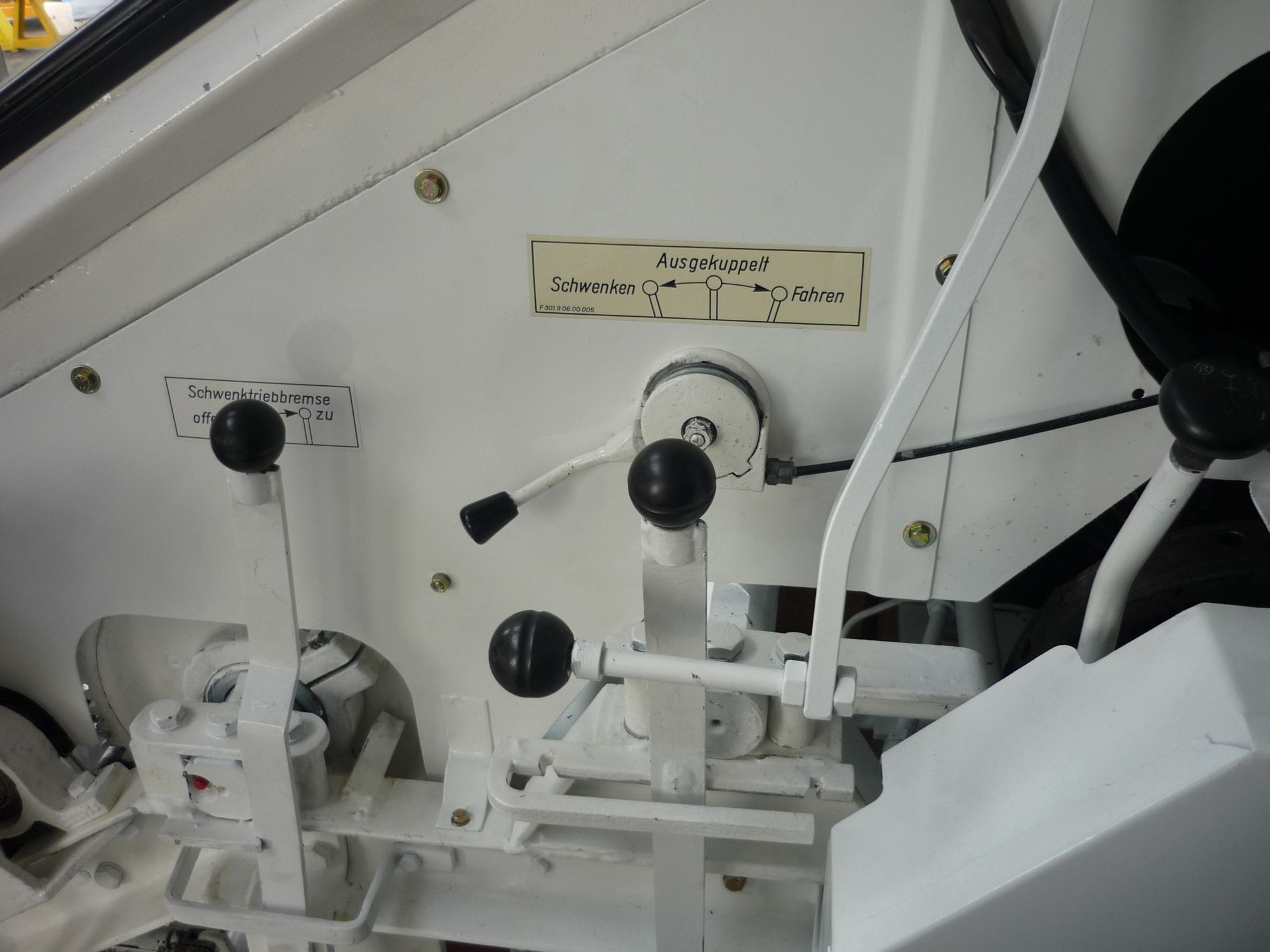

Zwischendurch ein Blick in die Kabine - Irgendwo hatte ich zu Hause noch Original-Aufkleber für die Bedienung der Hebel
Auch die Lämpchen habe ihre Funktion

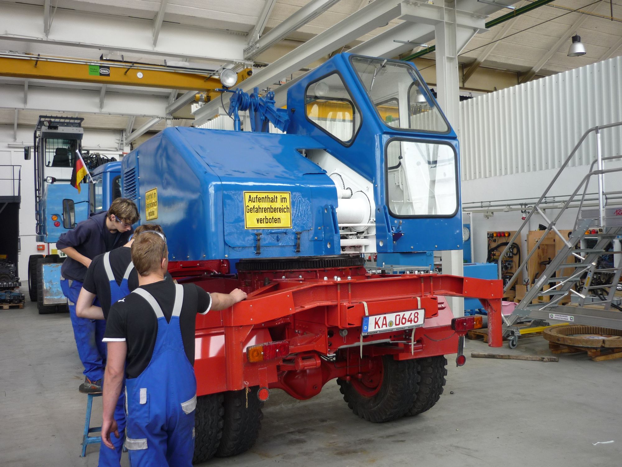

Nachdem die Drehkranzschrauben auf Drehmoment angezogen wurden, wurde noch die Beschilderung ergänzt
Nun ist der Gefahrenbereich für jeden gekennzeichnet

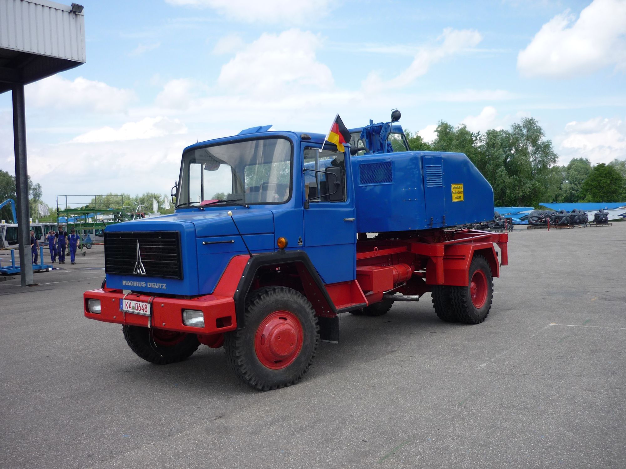

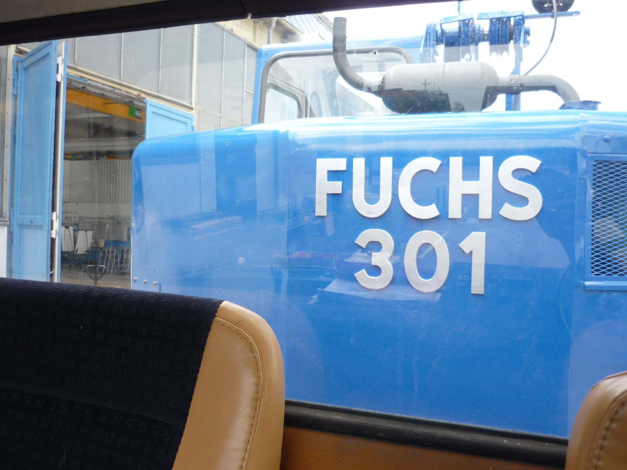

Rückblick aus der Fahrerkabine
So oder so ähnlich war der Lkw vor 37 Jahren schon einmal im Werk unterwegs
