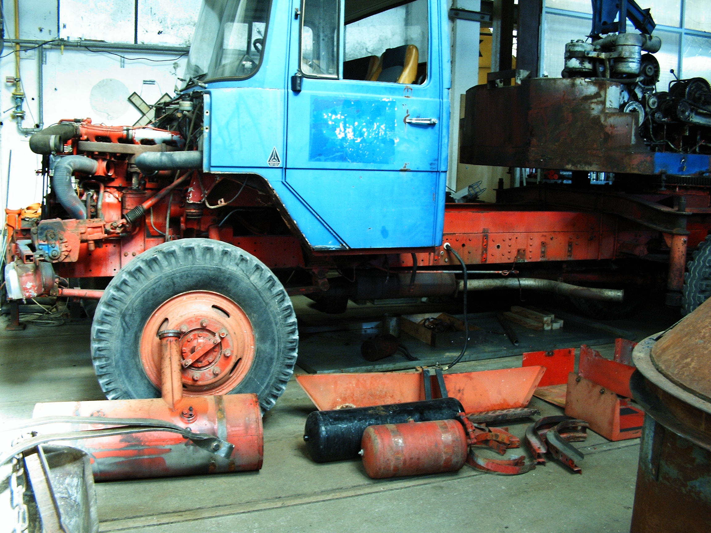

28.05.2005 Lkw in der Halle umgestellt auf den Arbeitsplatz. Vorerst letzte Fahrt. Diesel aus dem Tank abgelassen und mit der Demontage der Druckluftbehälter begonnen.
31.05.2005
Druckluftbehälter und zugehörige Halterungen, Steuerventile und Leitungen demontiert, Batteriekasten demontiert.

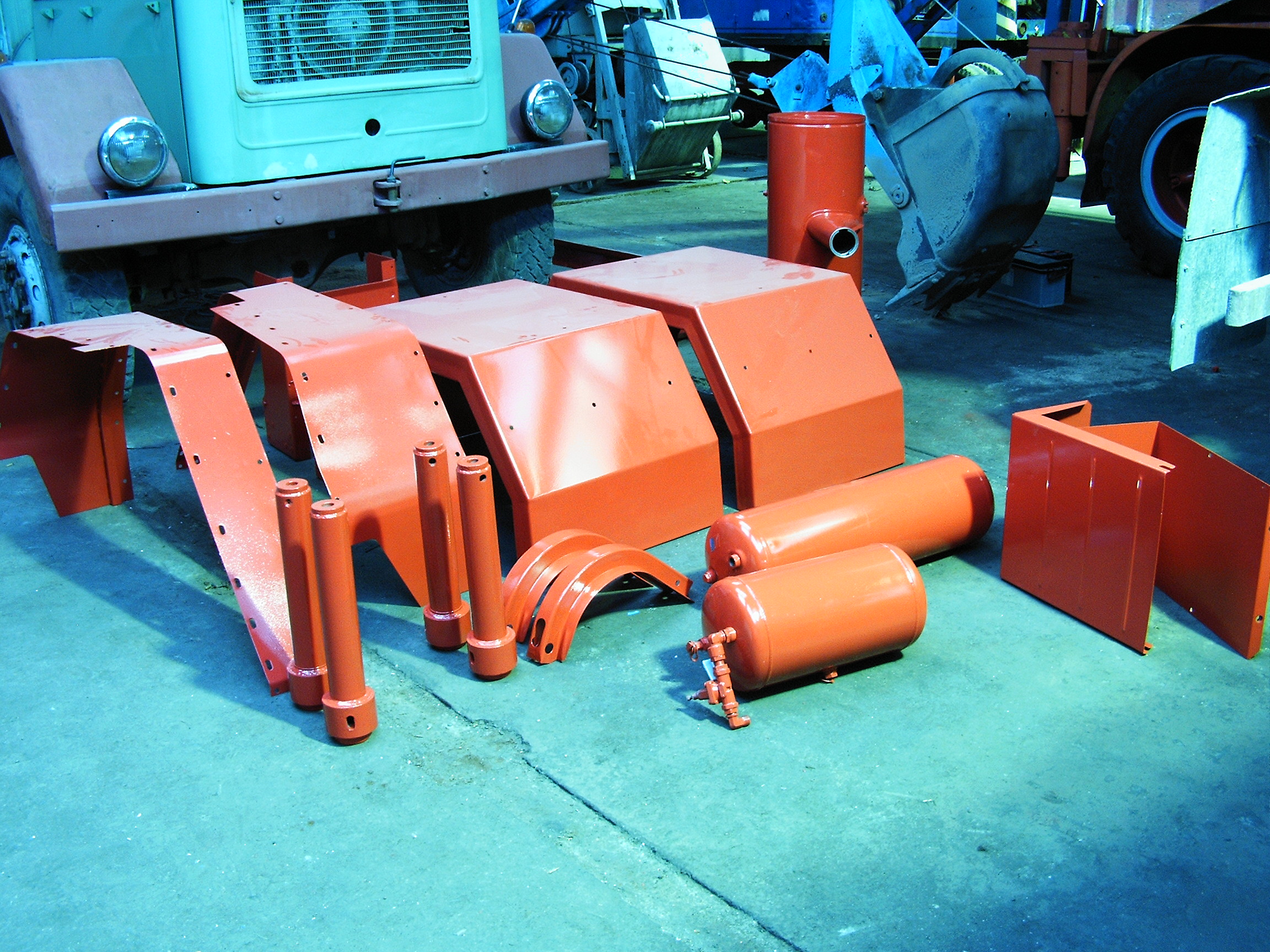

Lackierung Kotflügel, Bodenbleche, Druckluftbehälter, Tank, verschiedene Kleinteile
Fertig lackierte Teile heben die Motivation

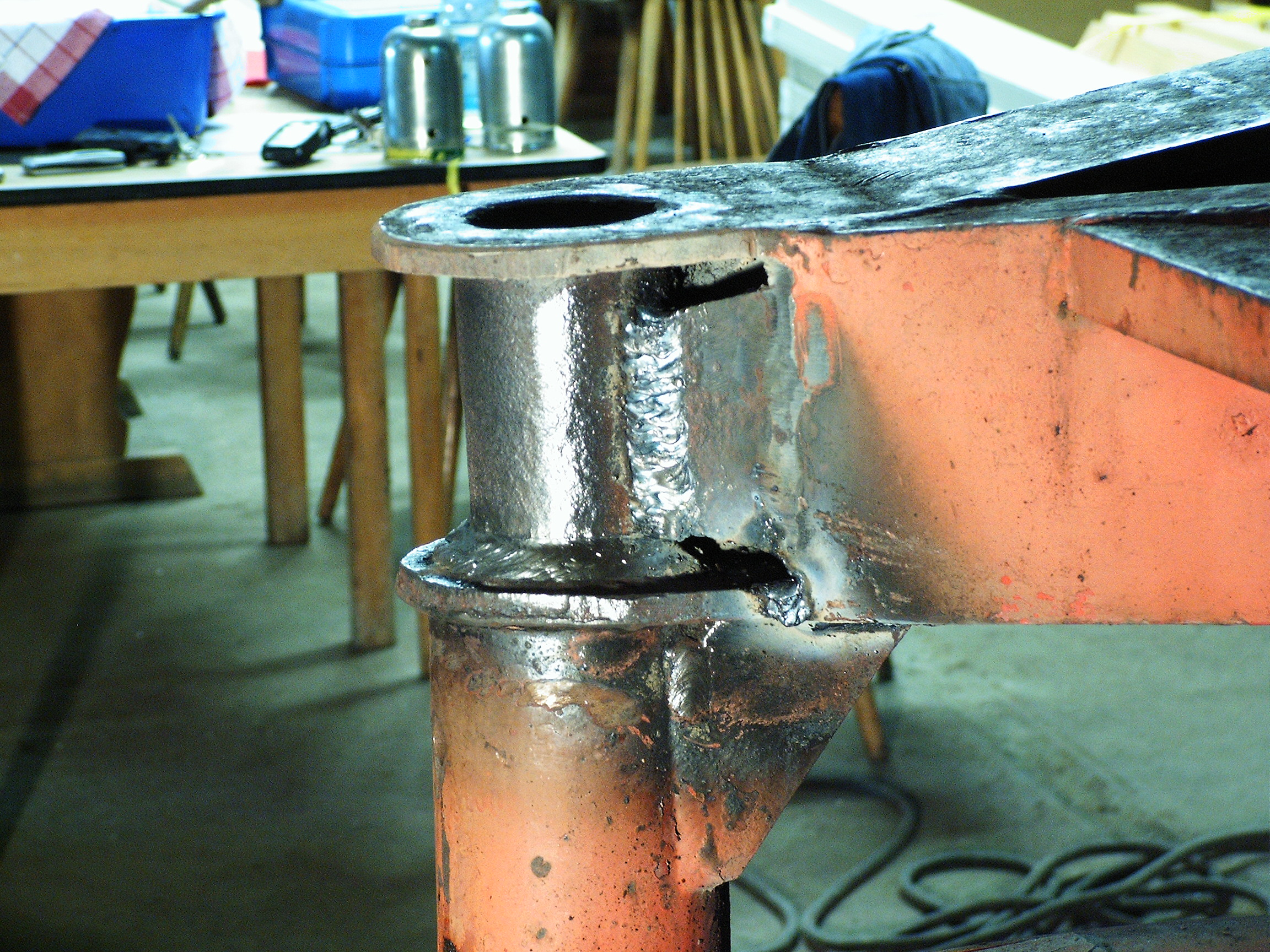

Geschweißte Abstützung. Genau hier war die einzigste noch gangbare Spindel. Das hat dazu verleitet genau über diese Abstützung zu arbeiten ... eusa_think.gif bearbeitet von Stefan

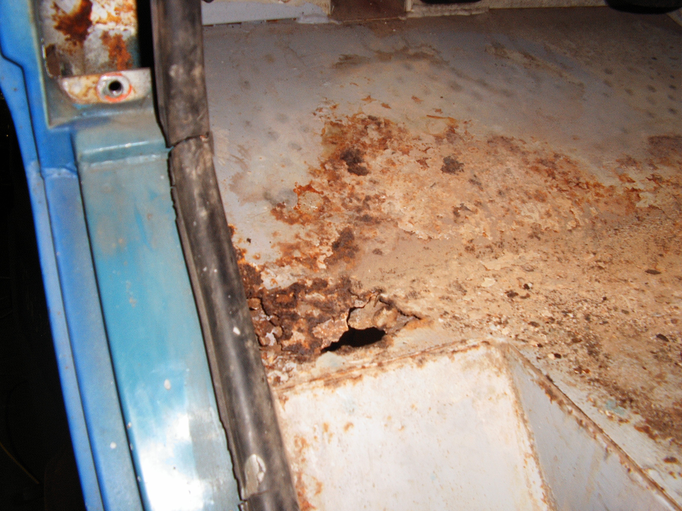

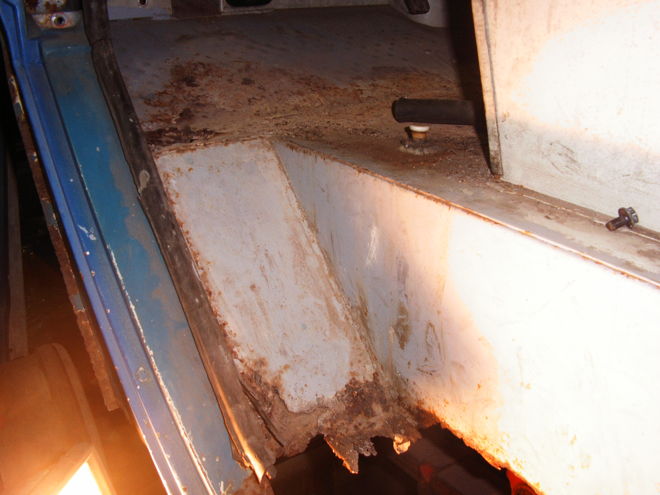

Je mehr Teile entfernt wurden umso mehr Rostlöcher wurden gefunden
Da ist nicht mehr viel tragfähiges Material dabei
Selbst im Fußraum gibt es Rostlöcher - mittlerweile mache ich mir Gedanken, wie man das wohl ausgetrennt und wieder geschweißt bekommt.

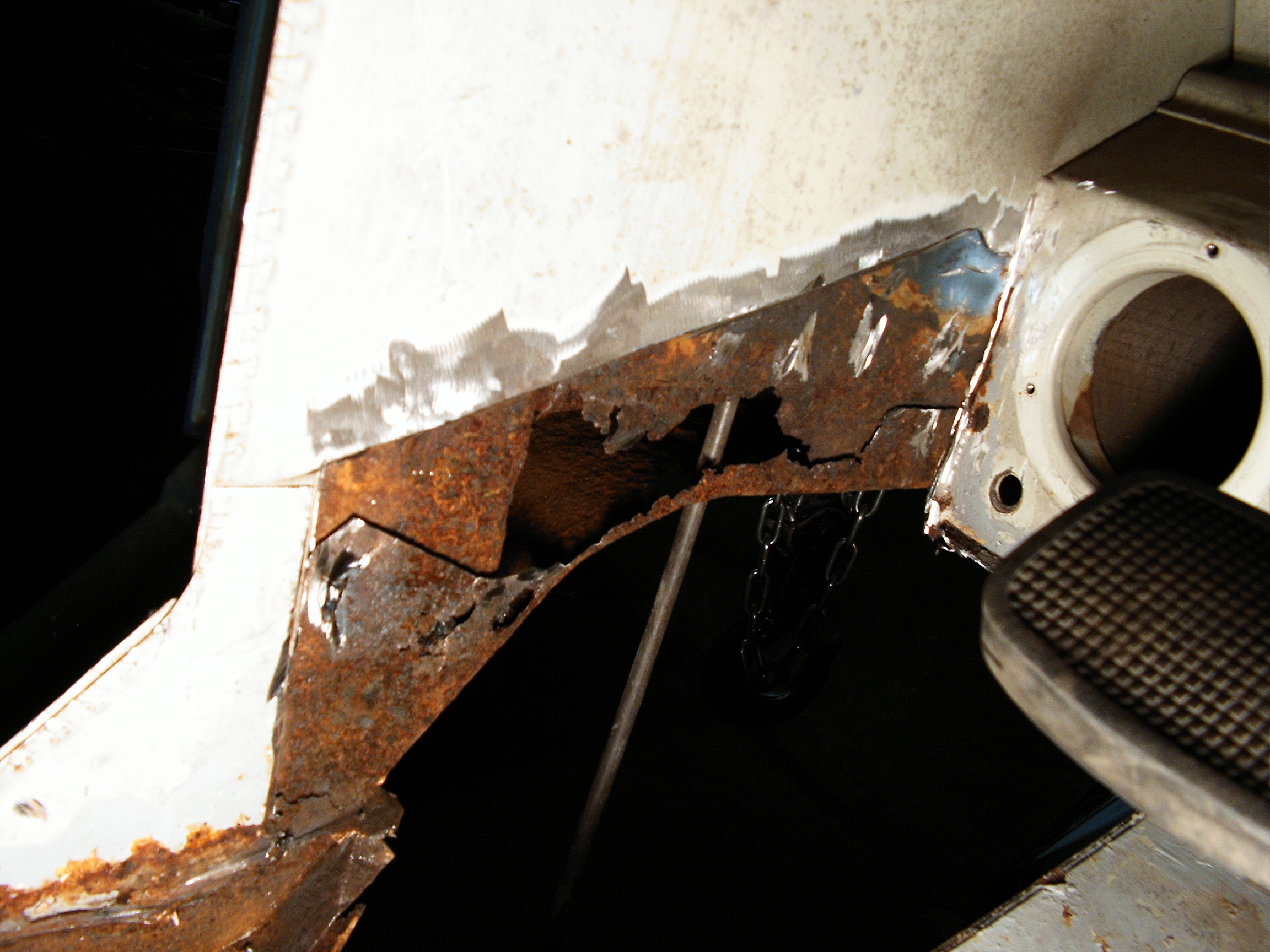

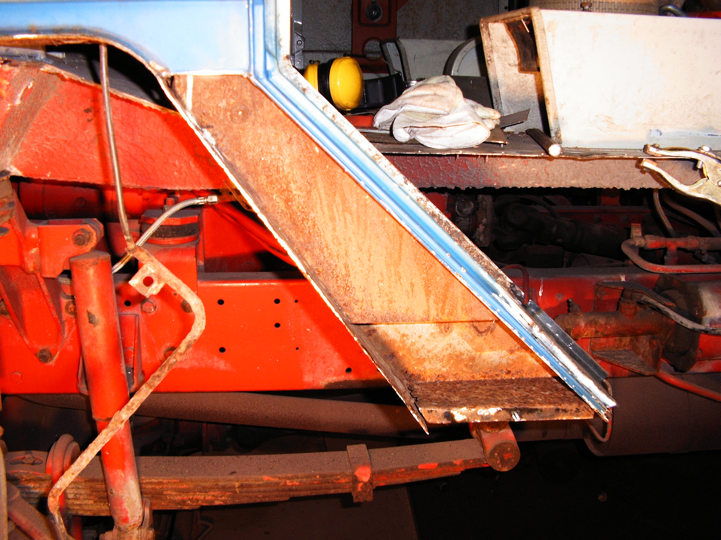

Direkt neben den Pedalen haben sich noch einmal Durchrostungen gezeigt. Auch hier wurde das Blech schon sorgfältig ausgeschnitten. Der Ausschnitt im Fußraum ist bereits erfolgt.

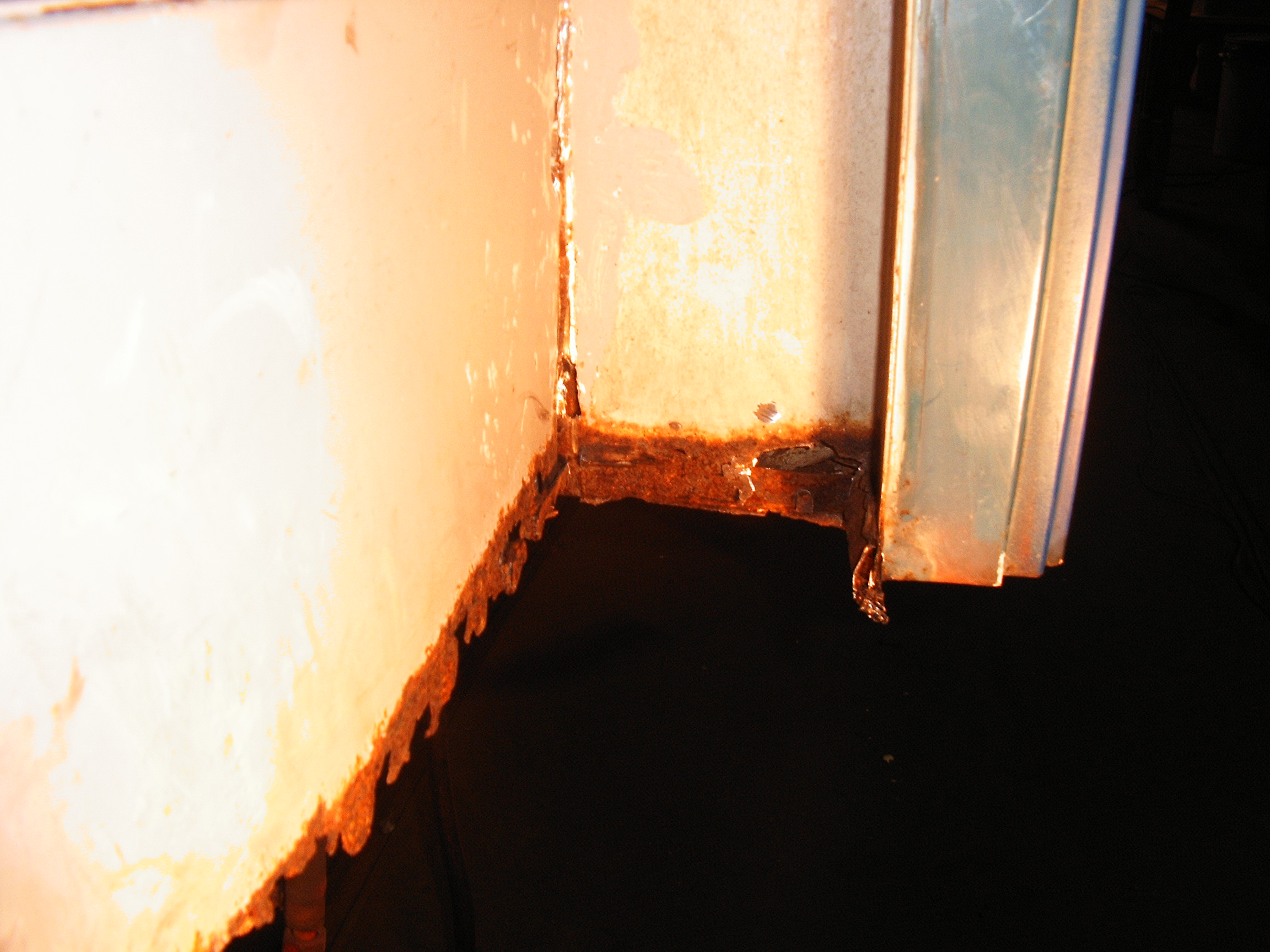

Außenseite auf der Fahrerseite. Auch hier wurde das durchrostete Blech bereits ausgetrennt. Darunter sieht man, daß die Hohlräume keineswegs gegen eindringendes Wasser geschützt sind.
