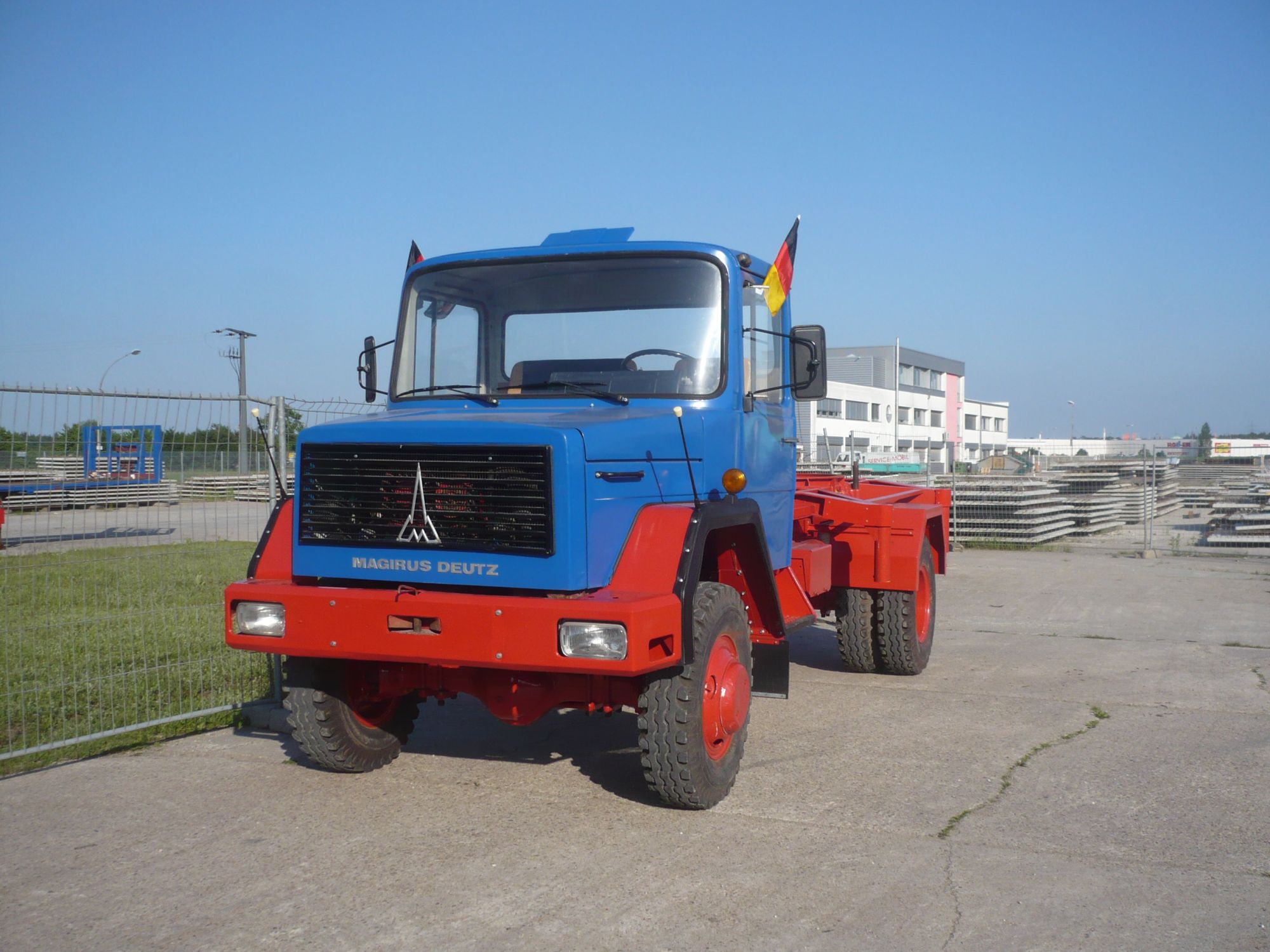

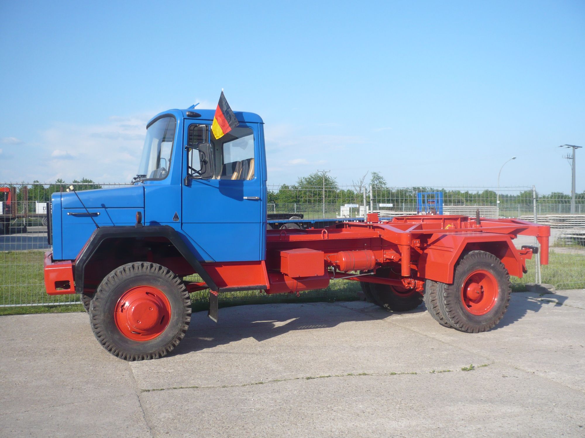

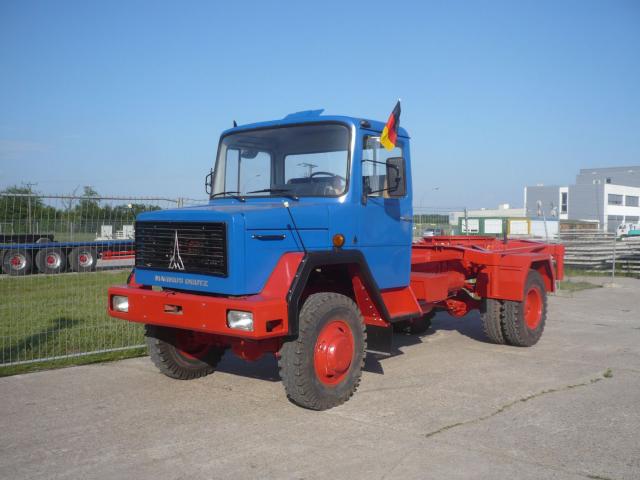

Einspritzpumpe gangbar gemacht
verschiedene Nebenarbeiten, Faltenbalg am Federspeicher montiert.
22.05.2010 [b]Bremsleitungen vorne angeschlossen, Federspeicher eingestellt, Motorprobelauf, Druckluftleitungen abgedichtet, erste Probefahrt
Nach fast 5 Jahren Abstellzeit (28.05.2005 außer Betrieb gesetzt) präsentiert sich der Lkw jetzt so:
bearbeitet von Stefan
