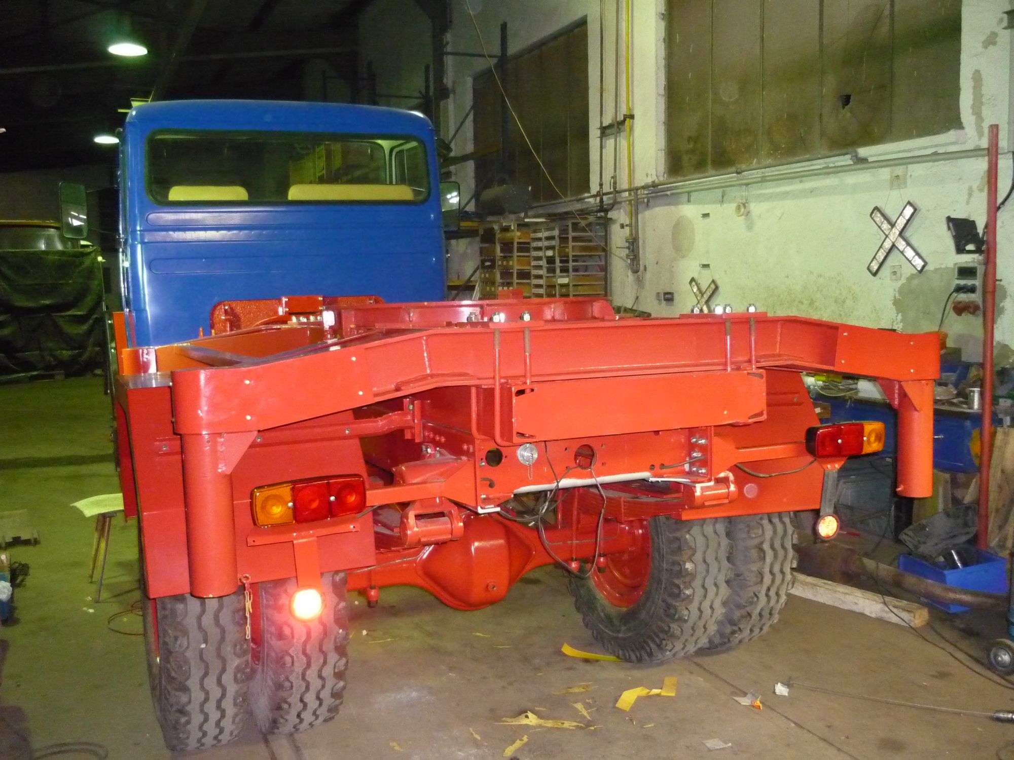

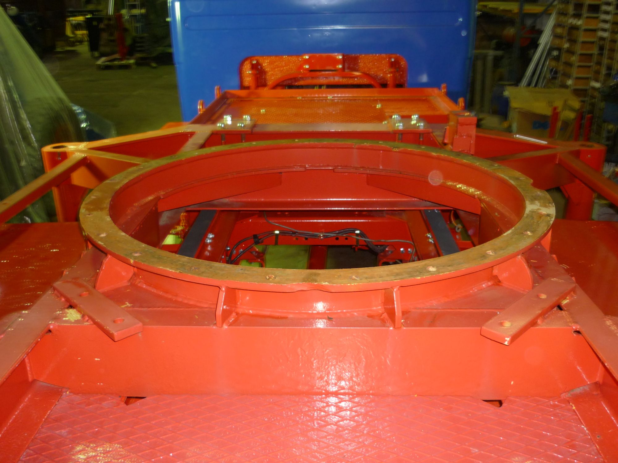

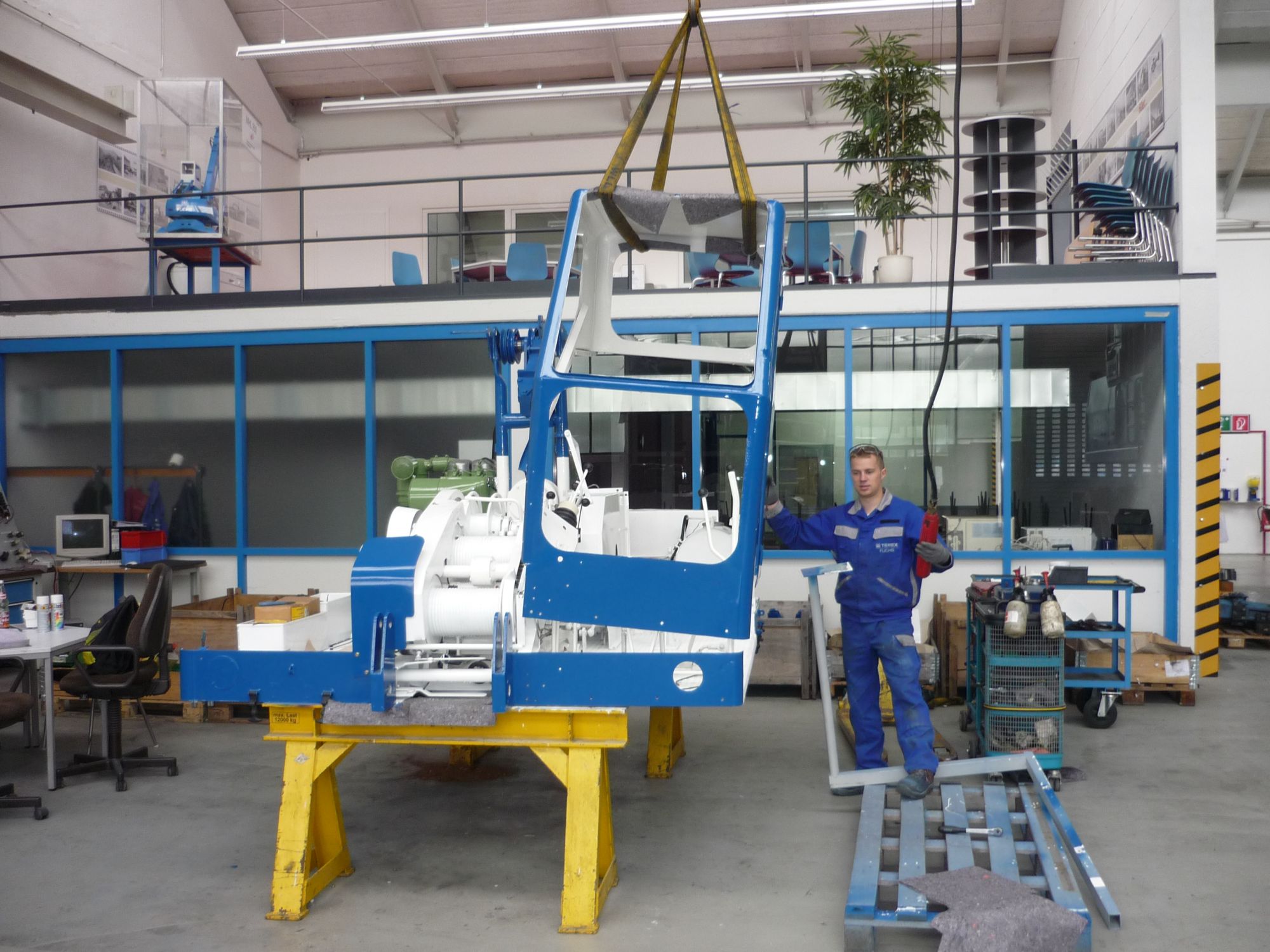

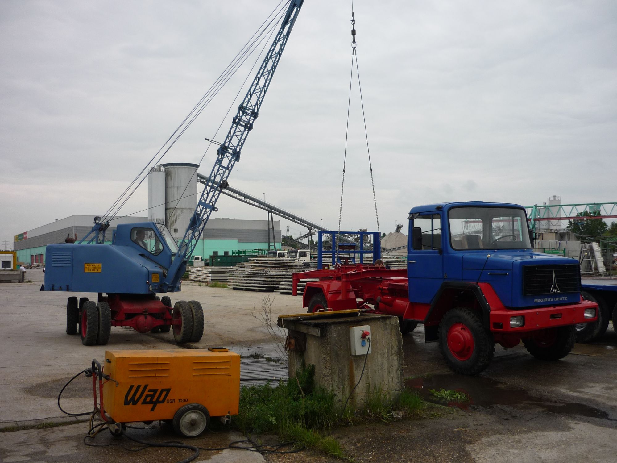

Heute haben wir Hochzeitsvorbereitungen getroffen. Neben dem Nachziehen der Kardanwellenschrauben auf Drehmoment wurde die Hilfspritsche und der Aufbaurahmen montiert.
Vor dem Aufbau wurde der Rahmen noch einmal gründlich gereinigt. Die lange Liegezeit hatte ihre Spuren hinterlassen.

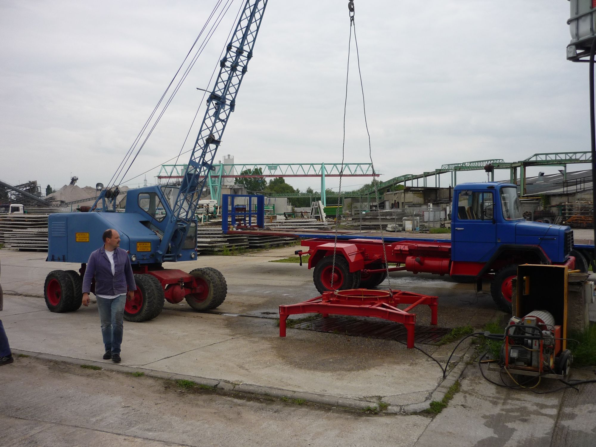

Der Fuchs 301 leistet Geburtshilfe
Blick von hinten Richtung Kabine. Der Aufbaurahmen ist montiert, zwischen Kabine und Aufbaurahmen erkennt man die Hilfspritsche zum Transport von Auslegerteilen usw.
Die Verkleidungsbleche am Rahmen sind mittlerweile auch montiert bearbeitet von Stefan

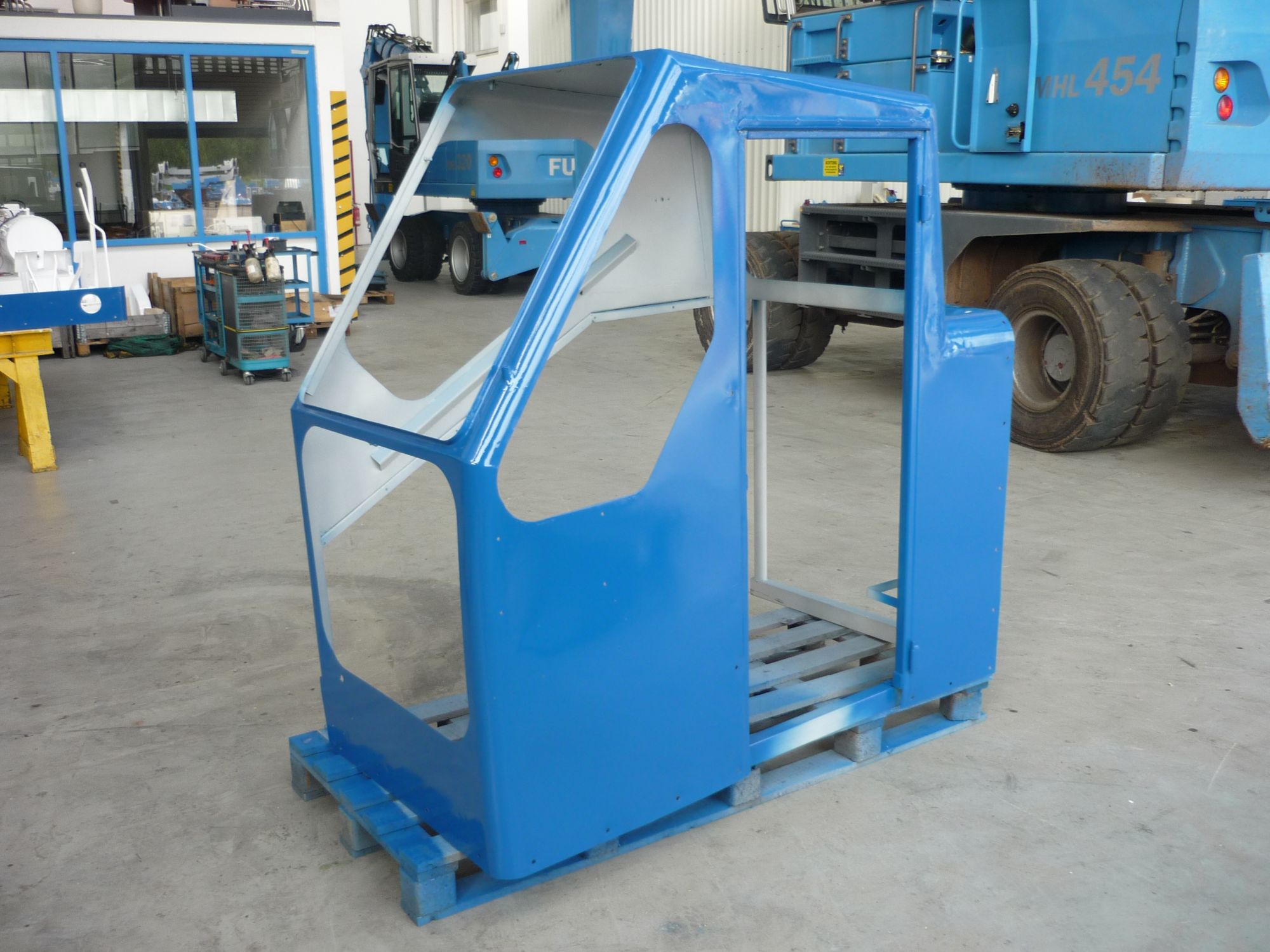

17.05.2010 Oberwagen

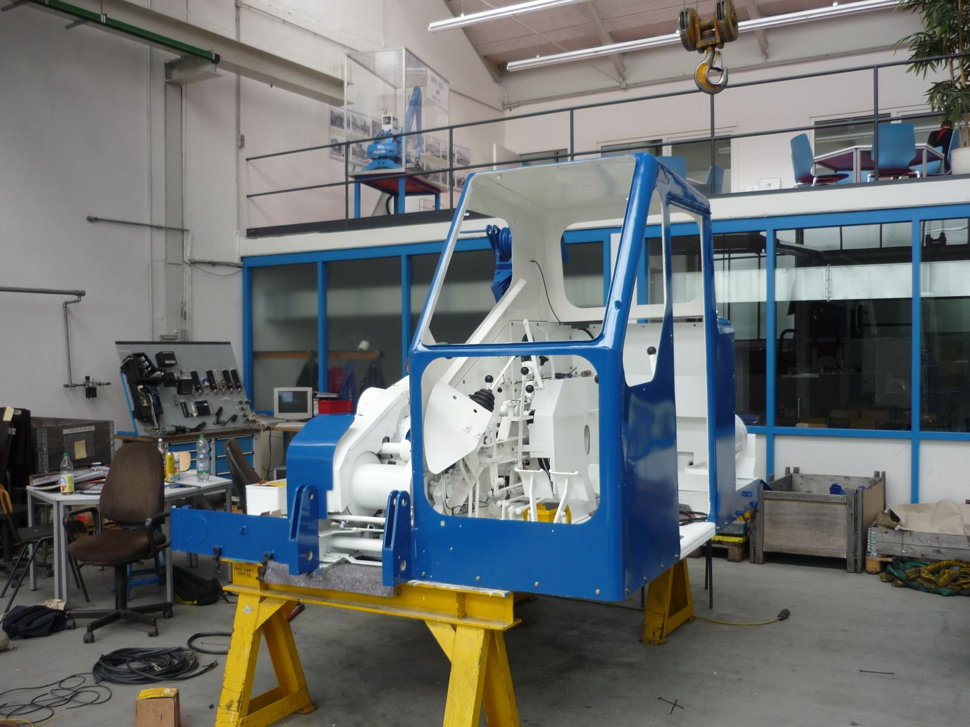

hier wird auch fleißig auf die Hochzeit hingearbeitet. Mittlerweile wurde die Kabine nachlackiert:

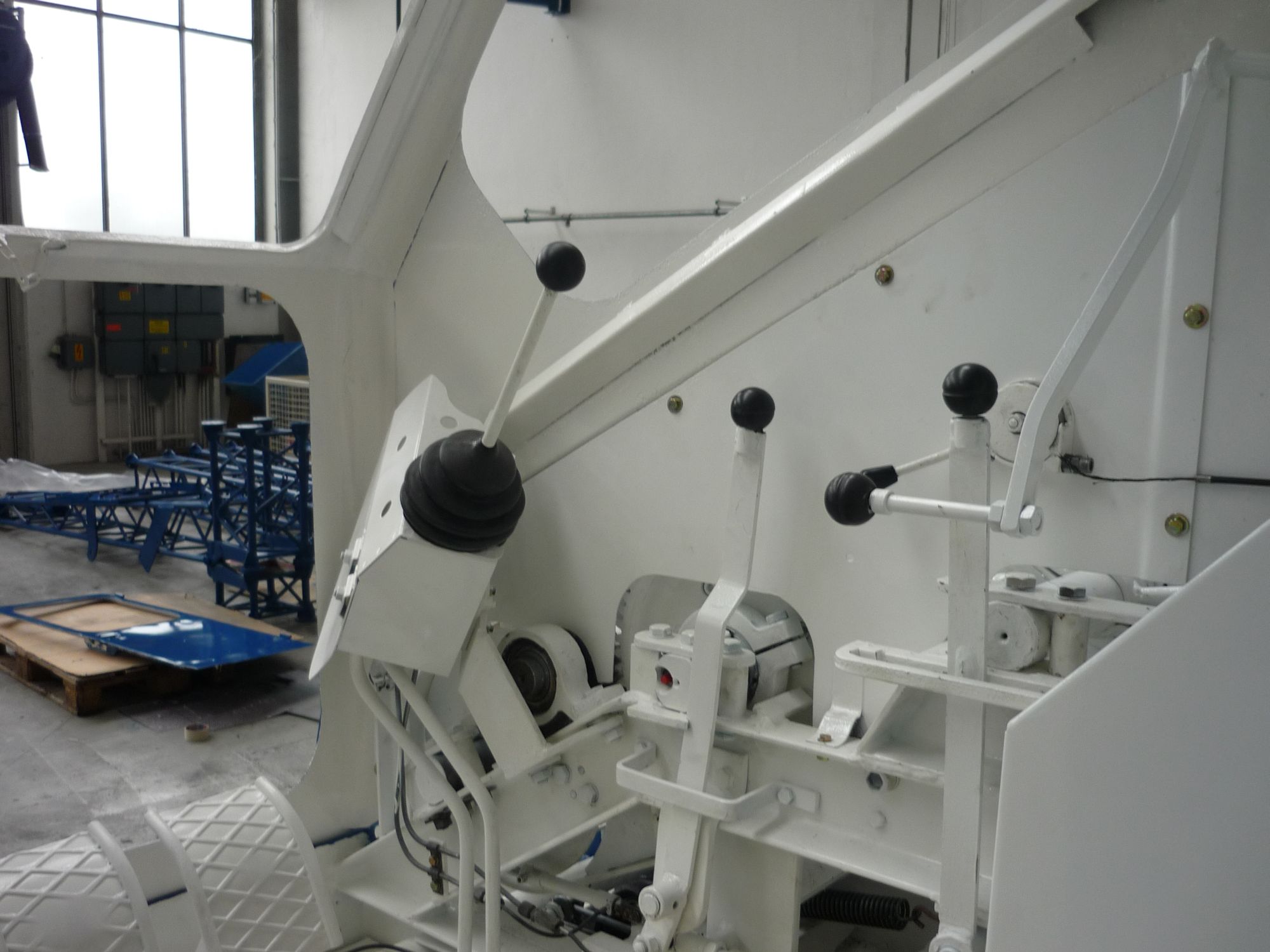

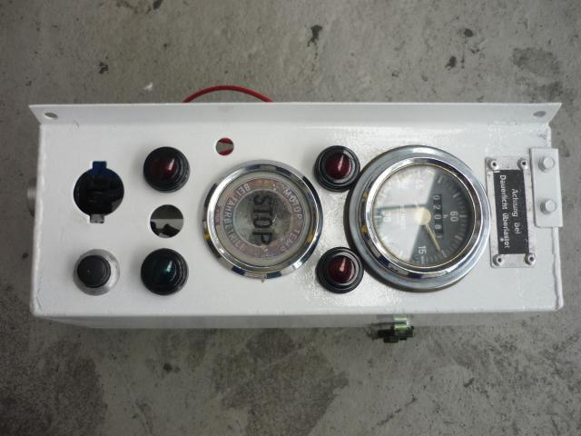

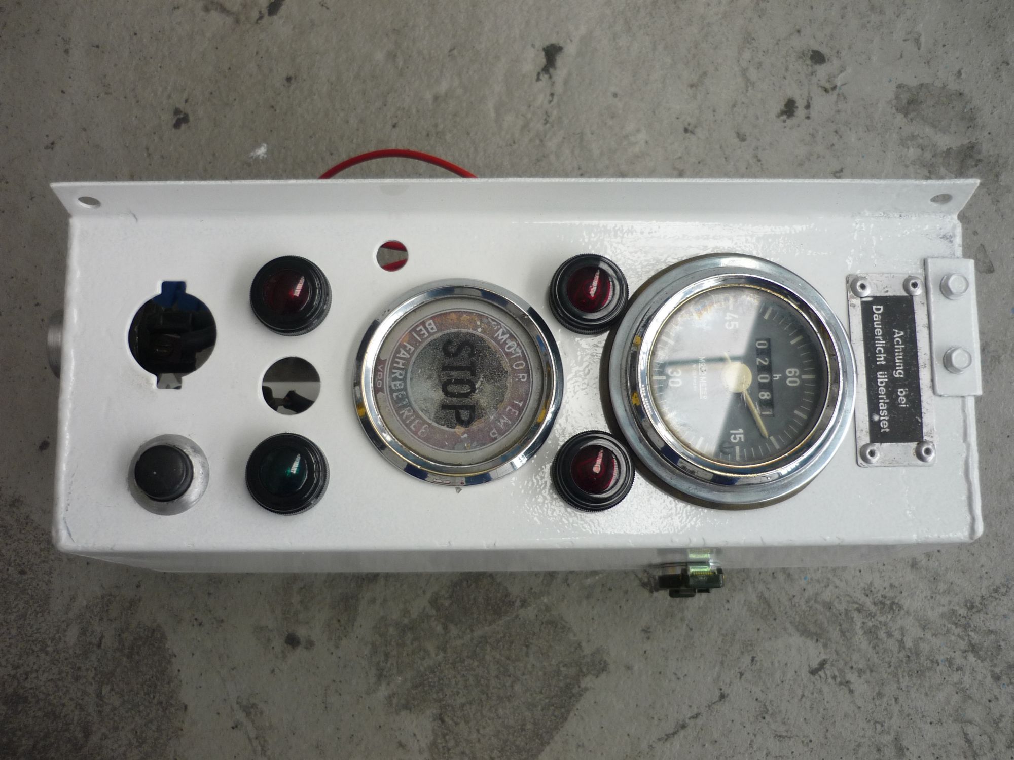

Der Schaltpult wurde neu bestückt - mit wie wenig Anzeigen und Schaltern so eine Maschine damals auskam...
Reudziert auf das Notwendigste

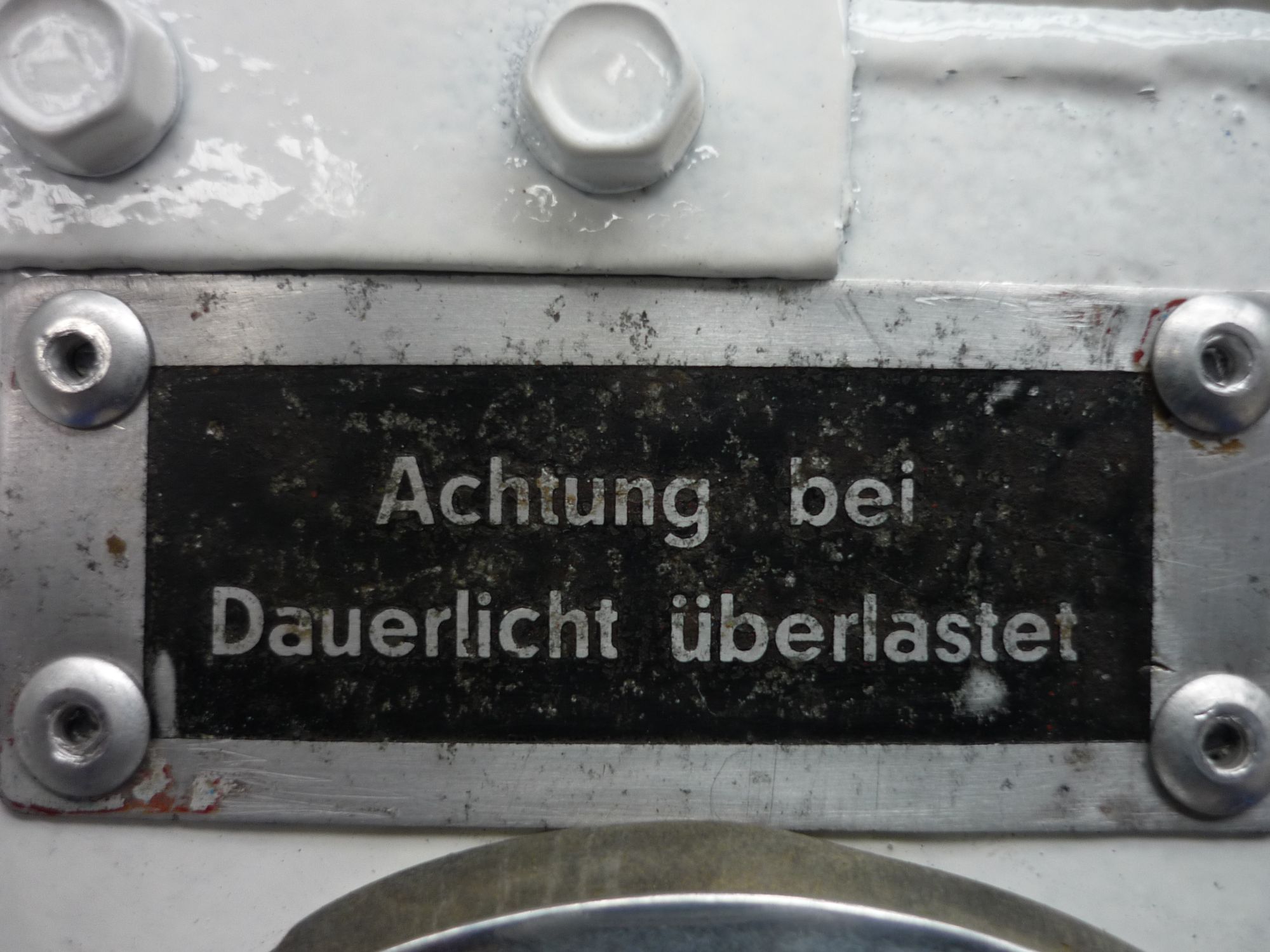

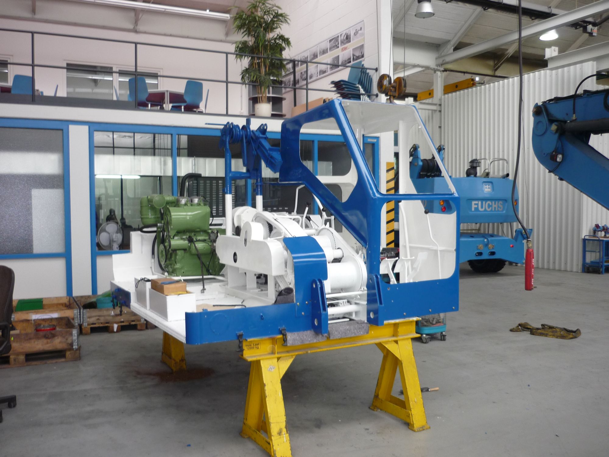

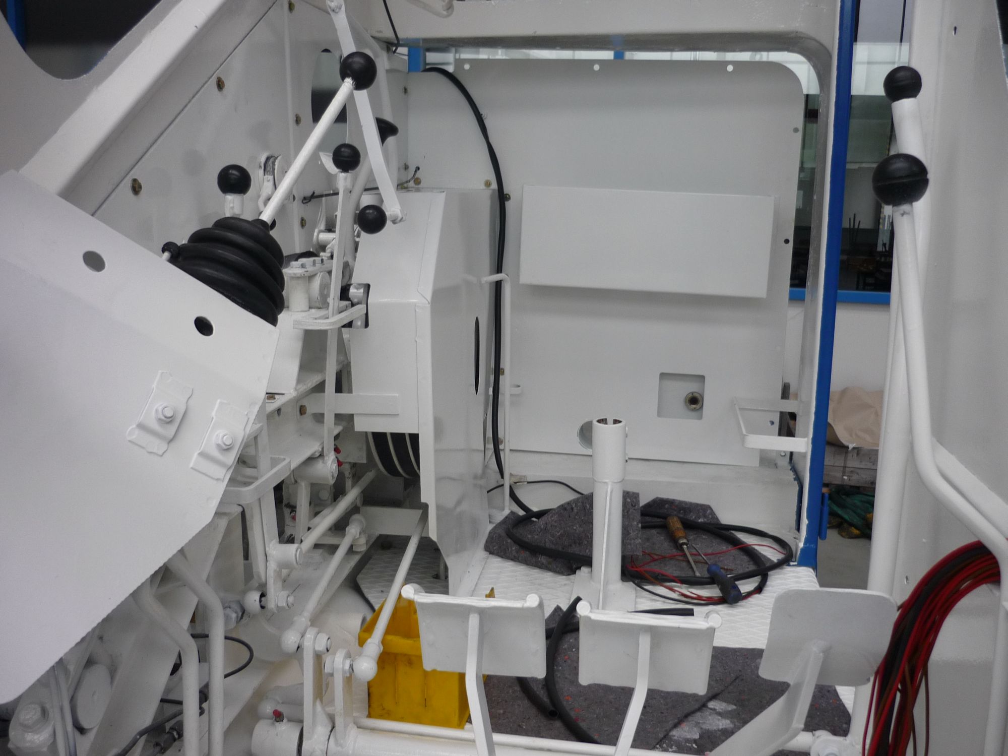

Nun bekommt der Aufbau auch wieder sein Gesicht. Die Kabine wurde schon auf dem Oberwagen montiert um die elektrischen Leitungen zu verlegen.
