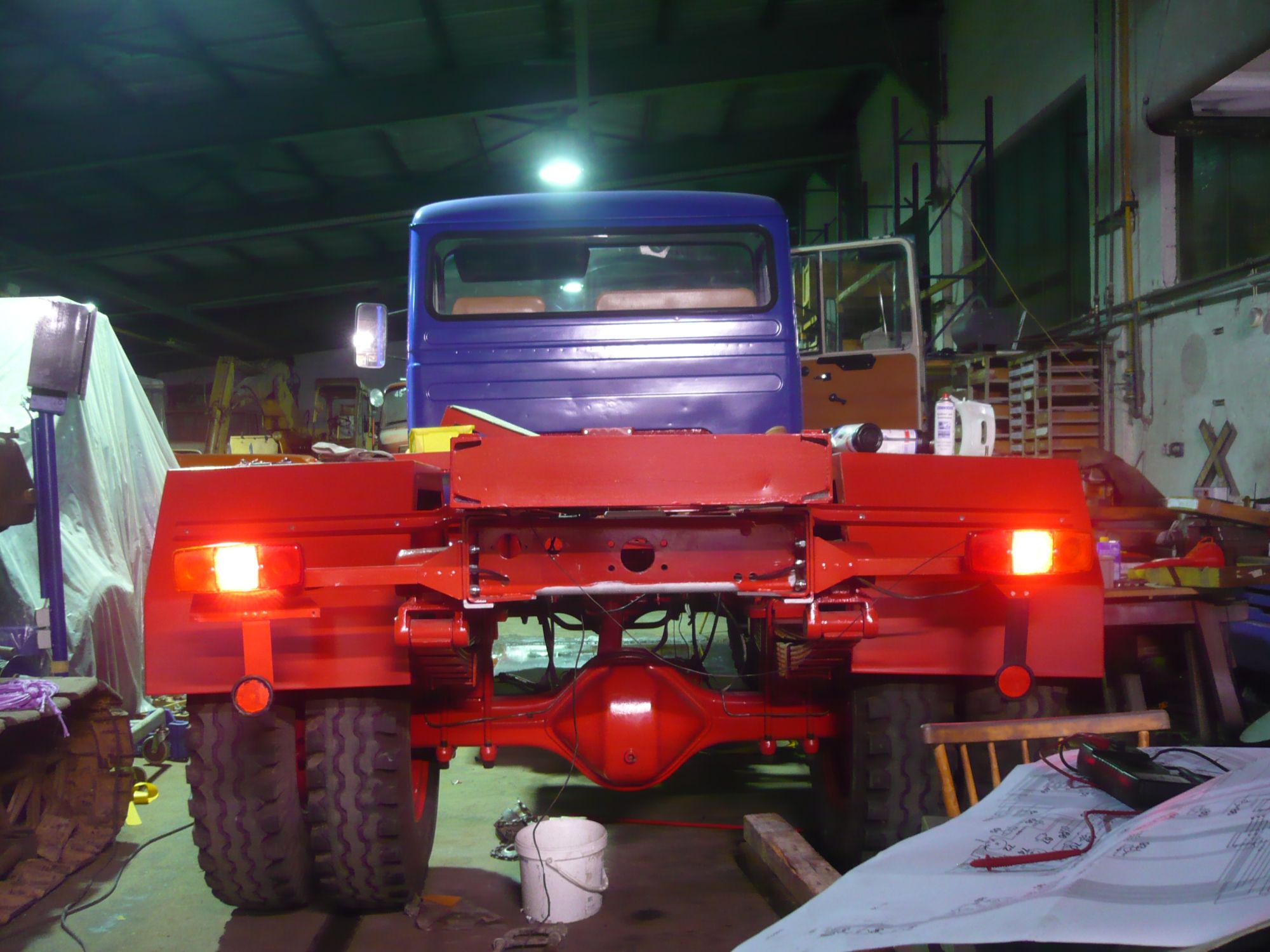

06.05.2010 Hintere Brems- und Blinkerleuchten montiert, neuer Verteilerkasten hinten gesetzt, Hinterachse mit Getriebeöl gefüllt.
Positionsleuchten montiert, Sitzverstellung montiert, Hilfspritsche probemontiert.

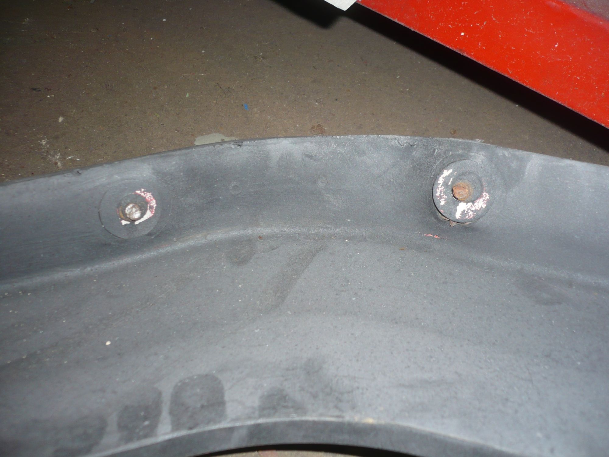

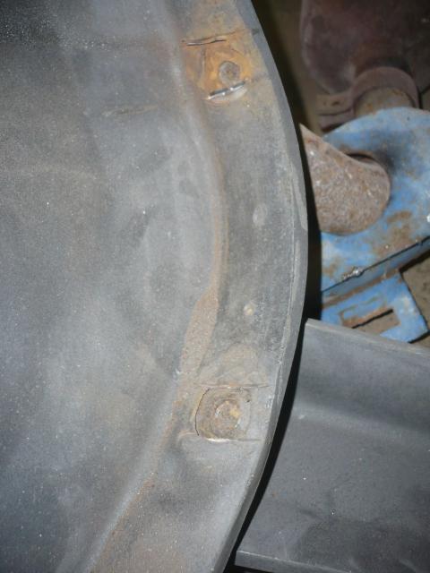

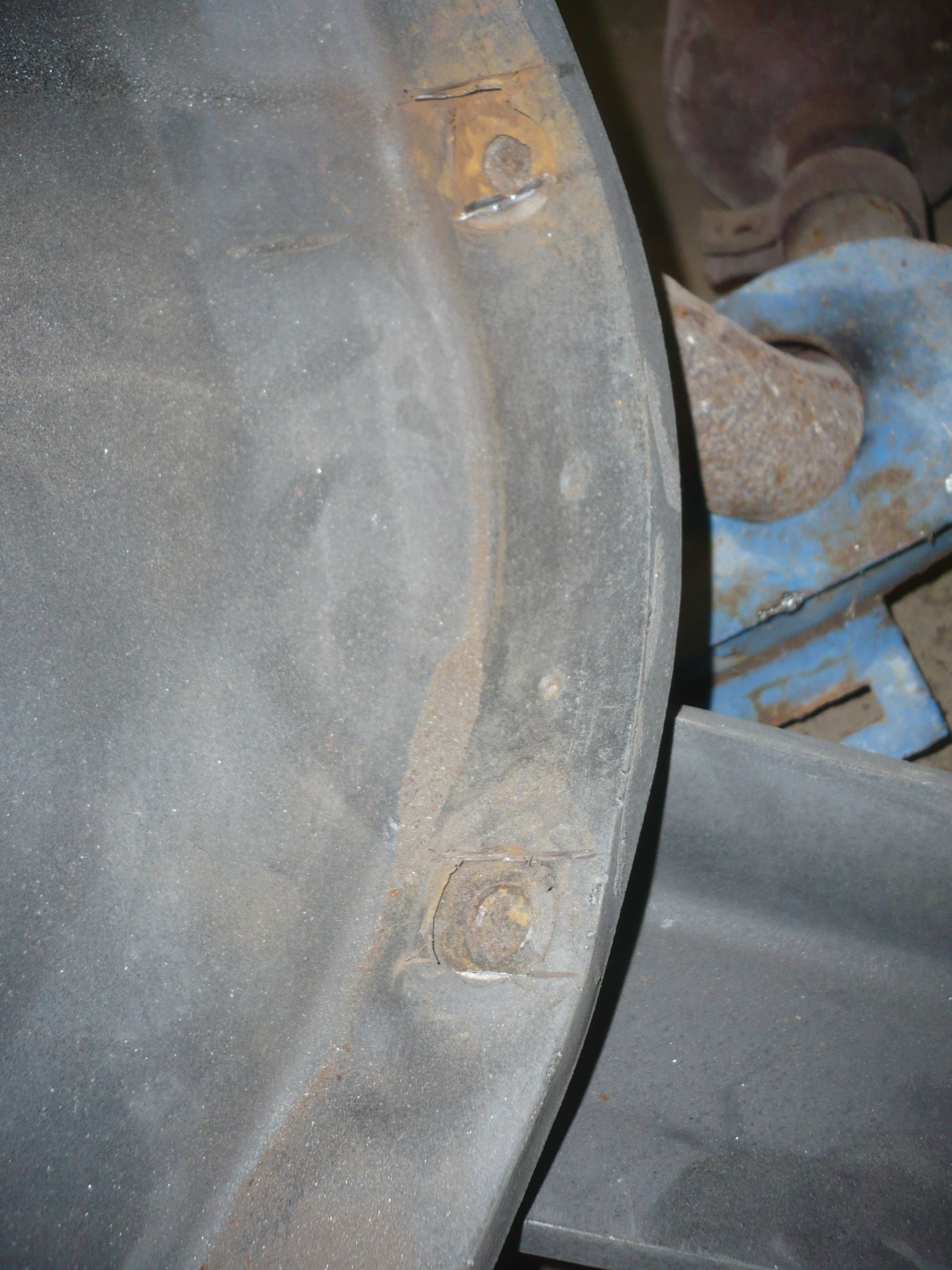

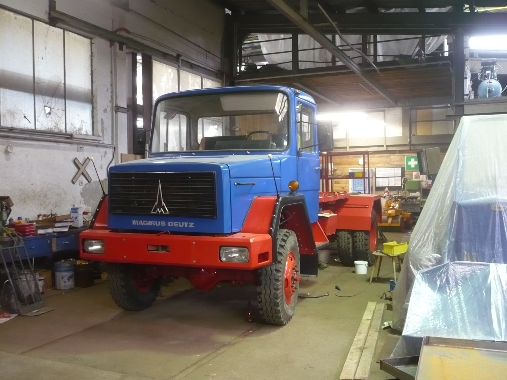

Die Kotflügelgummis werden normalerweise mit Schrauben gehalten, welche im Gummi eingelassen sind und mit einem Stahlband fixiert sind. Das Problem ist, das die Schrauben alle abgerostet sind und das Stahlband aber im Gummi eingelassen ist. Mit der Flex kommt man nicht bei und mit der Blechschere hat man sich nach der zweiten Schraube schon einen Krampf geholt.
Mit einem Miniatur-Schleifer aus dem Modellbaubereich wurde dann ein "Chriurgischer" Schnitt durch das Gummi und das Stahlband angelegt. Je Schnitt wurde eine Trennscheibe benötigt. Mehr Zeit zum Scheibenwechseln als zum Trennen.
Nachdem die Gummis noch mit Pflegemittel behandelt wurden, konnte ich sie wieder montieren. Anstelle der ausgebauten Schrauben wurden Schloßschrauben eingebaut. Das Ganze präsentiert sich dann wie auf dem Bild. Nun hat der Lkw wieder sein Gesicht.

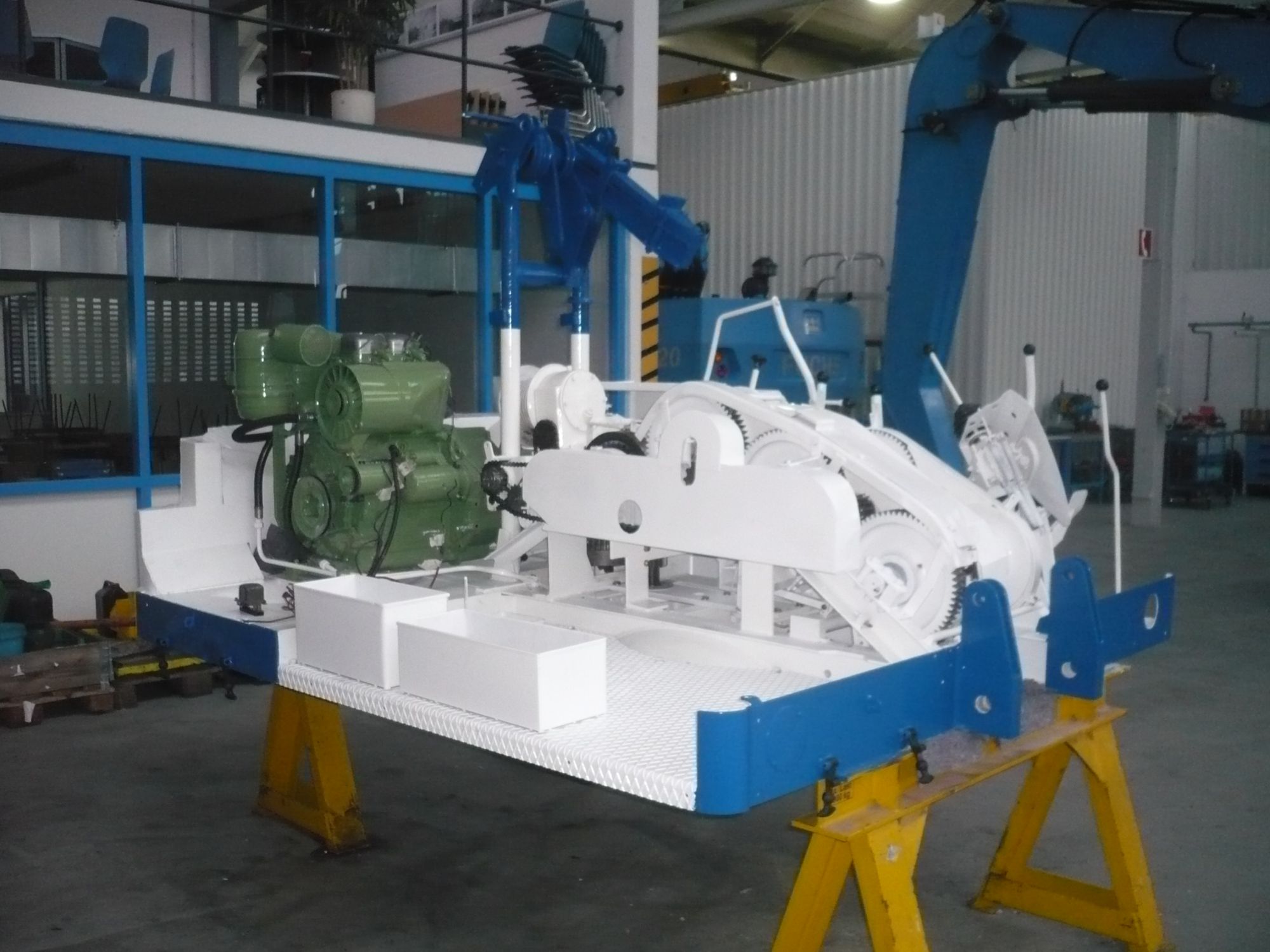

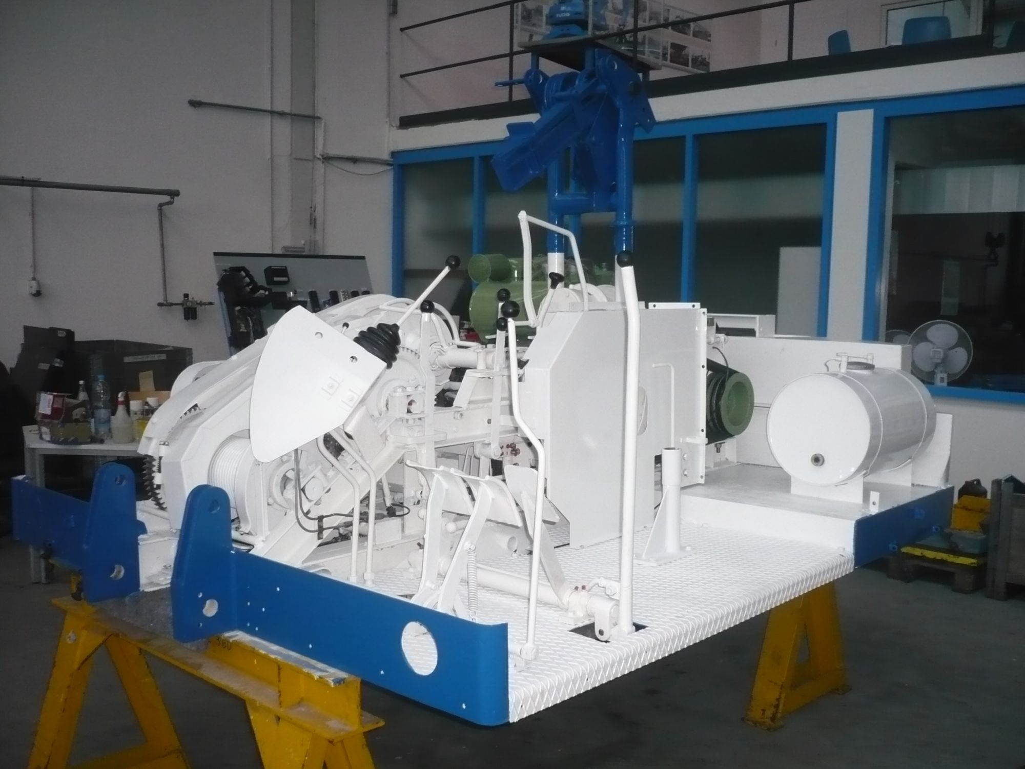

10.05.2010 Oberwagen
Der Oberwagen präsentiert sich heute so:
Die Verkleidungsbleche der Winden und Getriebeteile sind mittlerweile montiert. Nun fehlt noch die elektrische Verkabelung und der Probelauf bearbeitet von Stefan
11.05.2010 Lkw-Fahrgestell

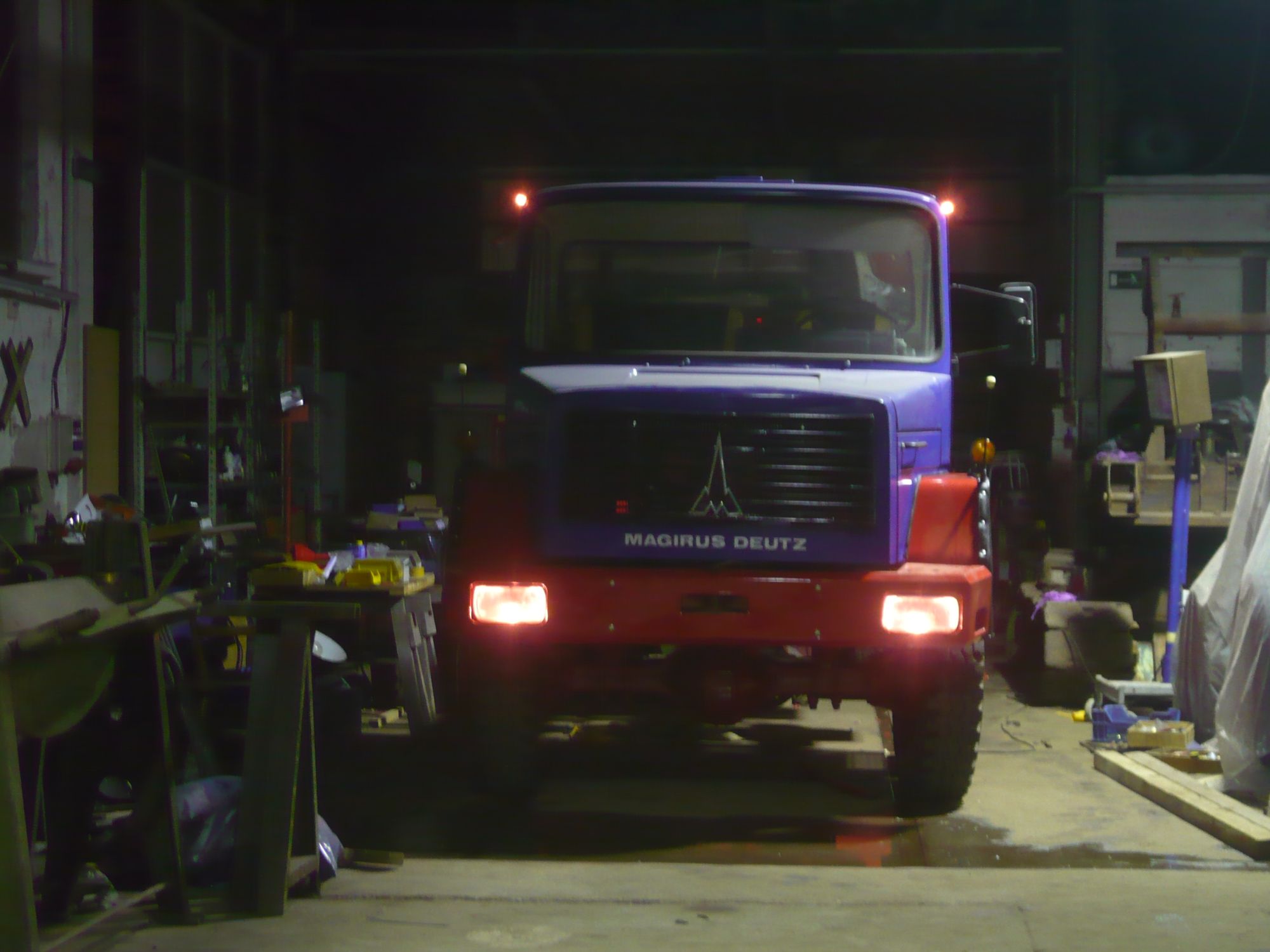

Heute gab's die ersten Lebenszeichen. Die elektrische Anlage wurde in Betrieb genommen. Die folgenden Funktionen wurden geprüft:
- Licht vorne und hinten
- Anlasser
- Vorglühanlage
- Scheibenwischer
- Spritzanlage
- Armaturenbeleuchtung
Beleuchtung hinten
Beleuchtung vorne - weil das Ganze noch über Batterien läuft wirken die Lampen ein bißchen Altersschwach
