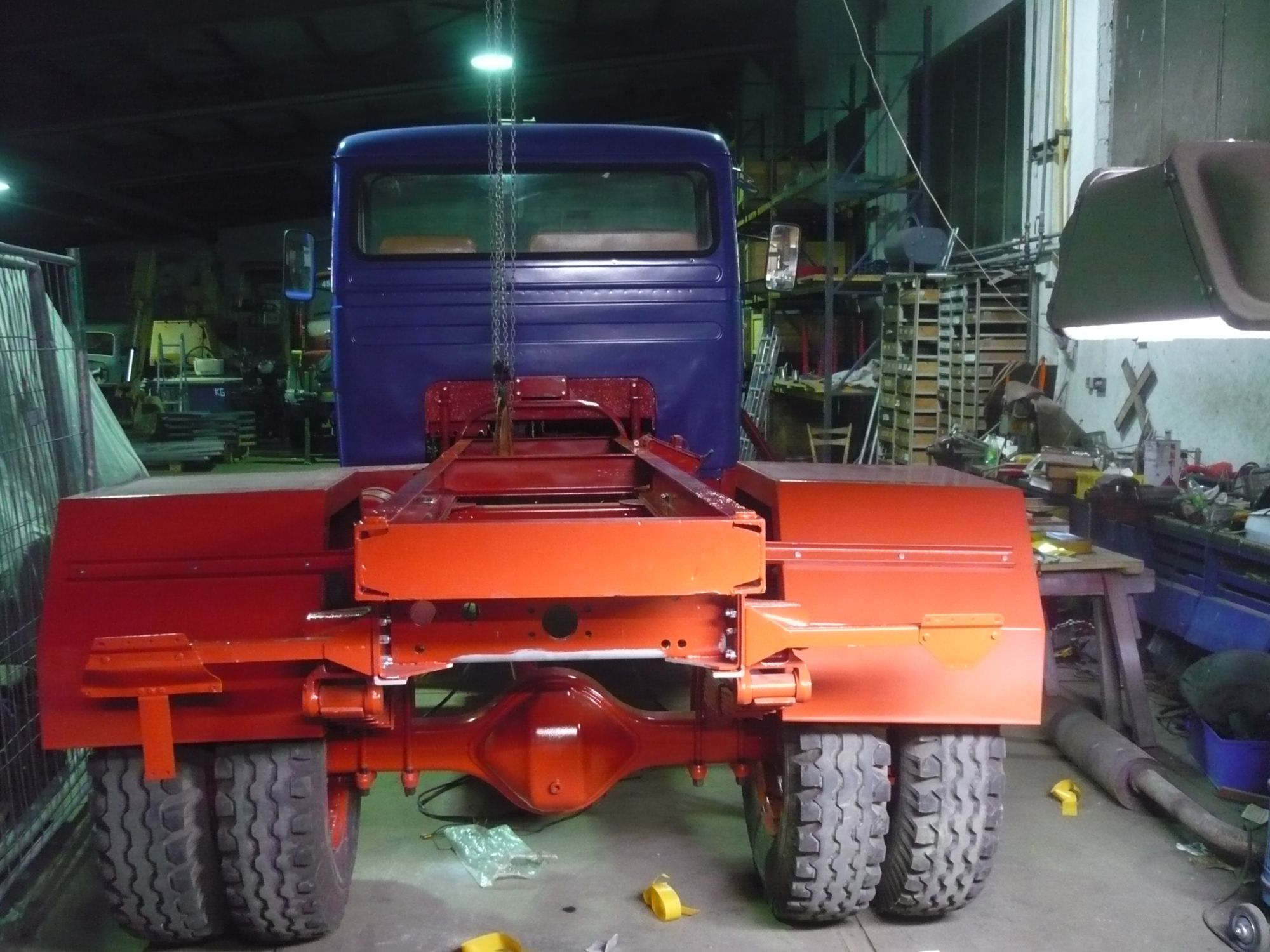

14.04.2010 Lkw-Fahrgestell
Kotflügel hinten montiert, Kardanwellen vormontiert
Im Moment hängen die Kotflügel noch ein bißchen die Flügel. Wenn der Aufbaurahmen dran ist werden die Kotflügel mit diesem Über Gummipuffer verbunden

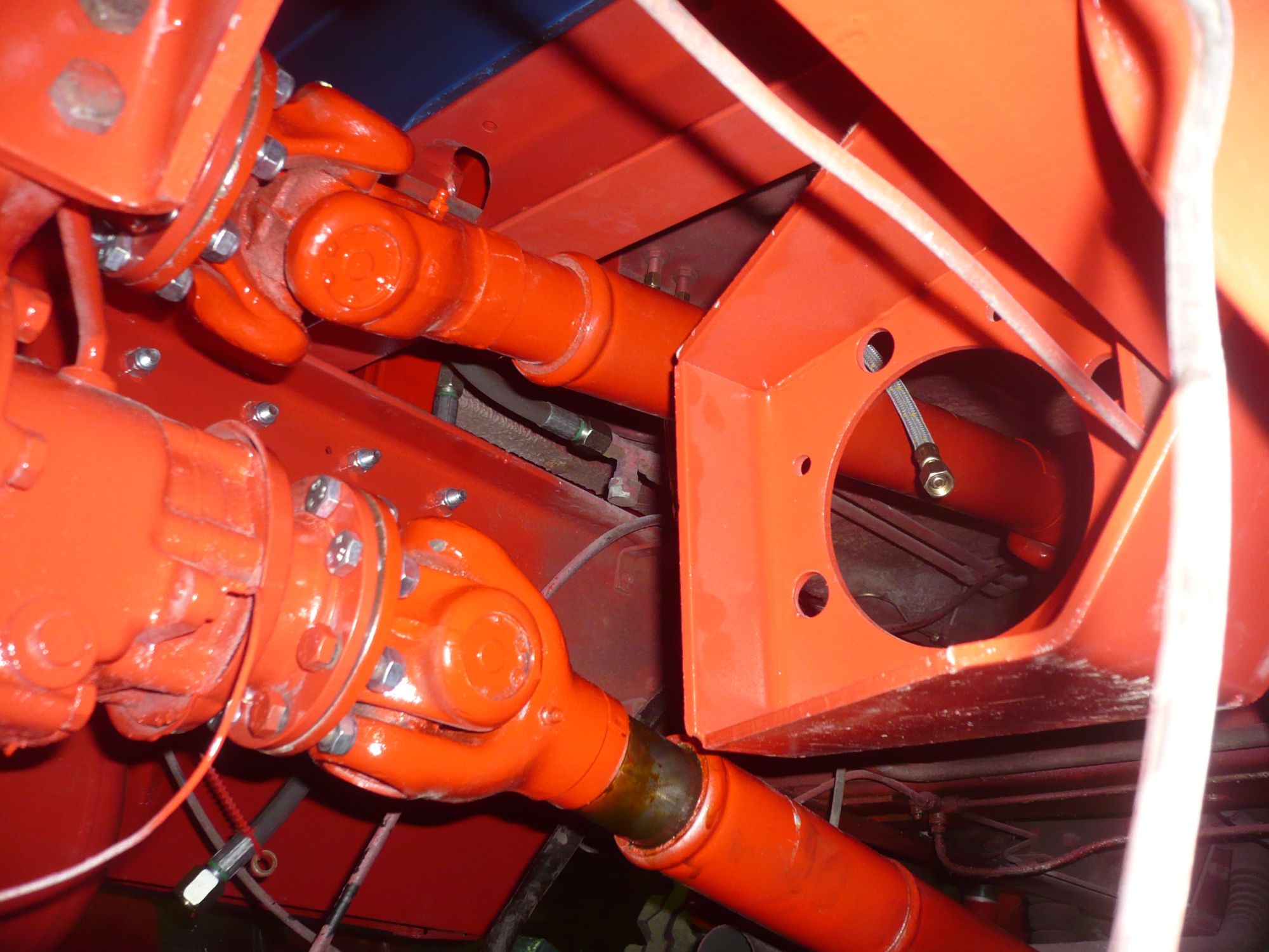

Die beiden vorderen Kardanwellen sind am Getriebe angeschlossen. Die Muttern sind nur angelegt

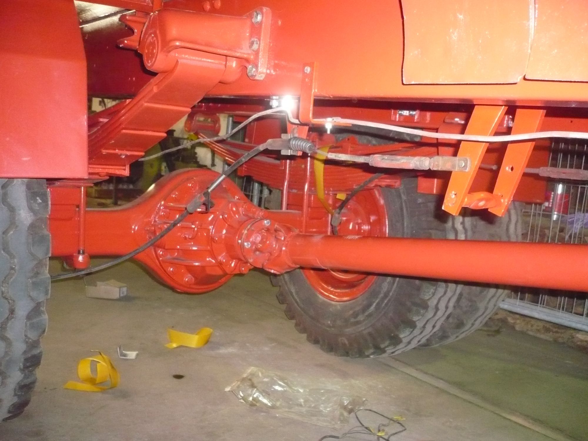

Um die hintere Kardanwelle endgültig einzubauen muß die Hinterachse angehoben werden. Durch die Restaurierung ist die Stellung der Flansche gegeneinander verschoben und das kann man nur durch das Drehen eines Rades an der Hinterachse ausgleichen. bearbeitet von Stefan

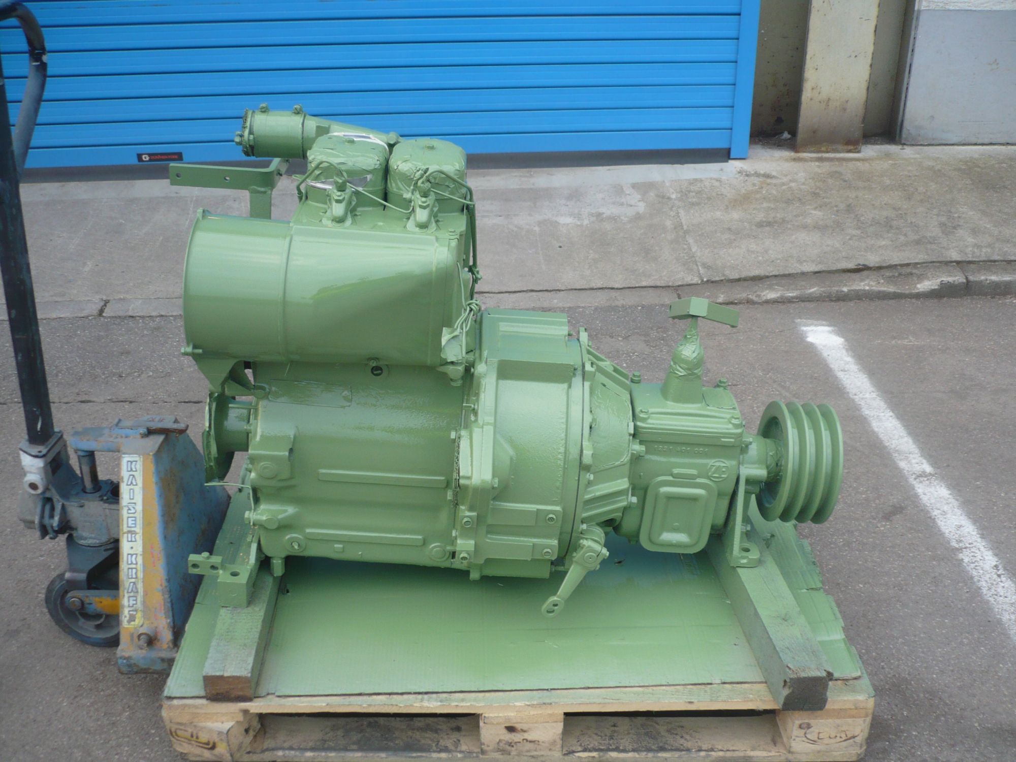

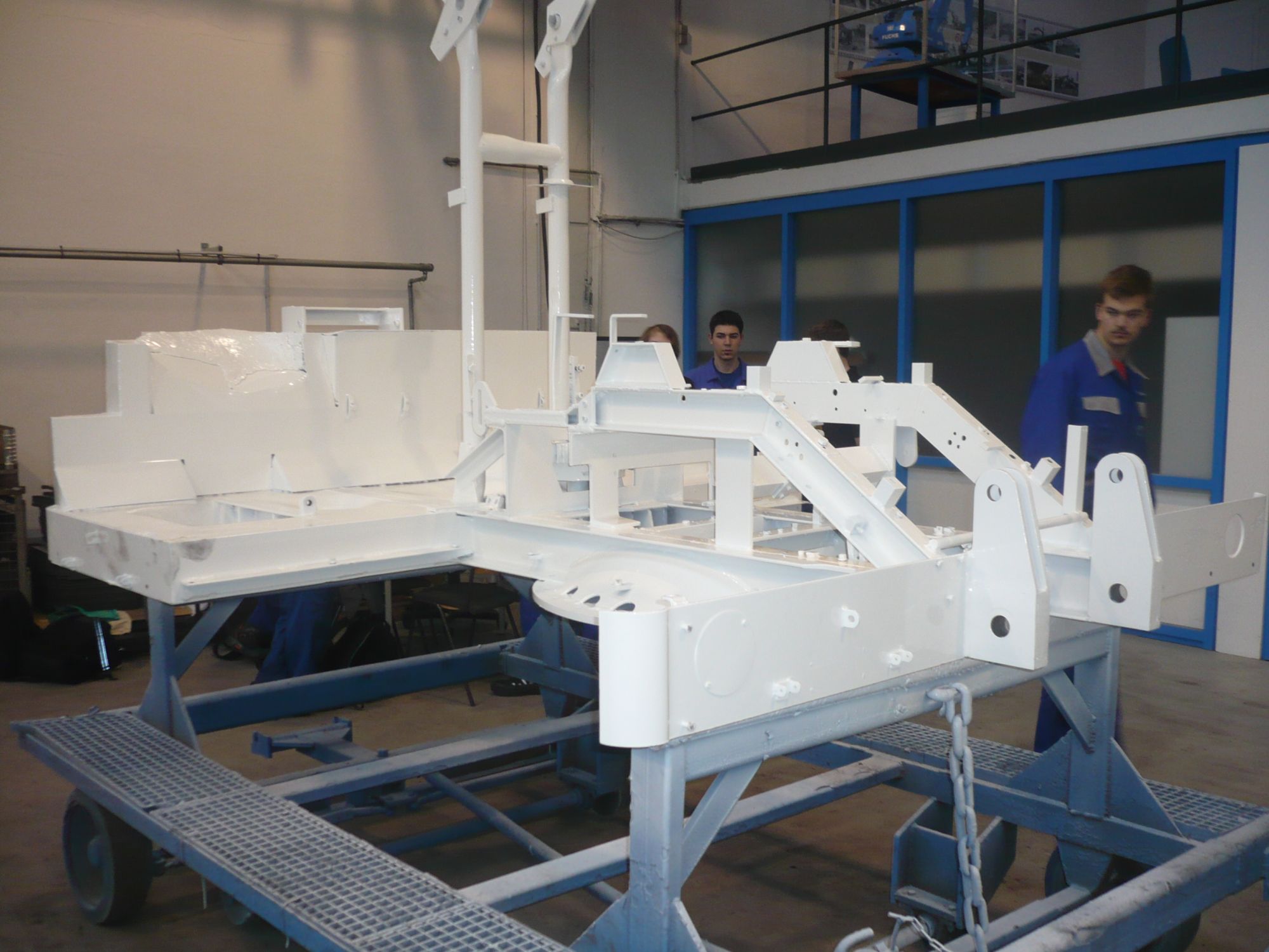

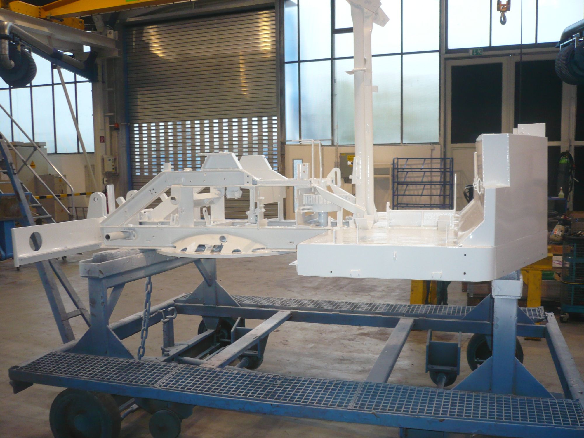

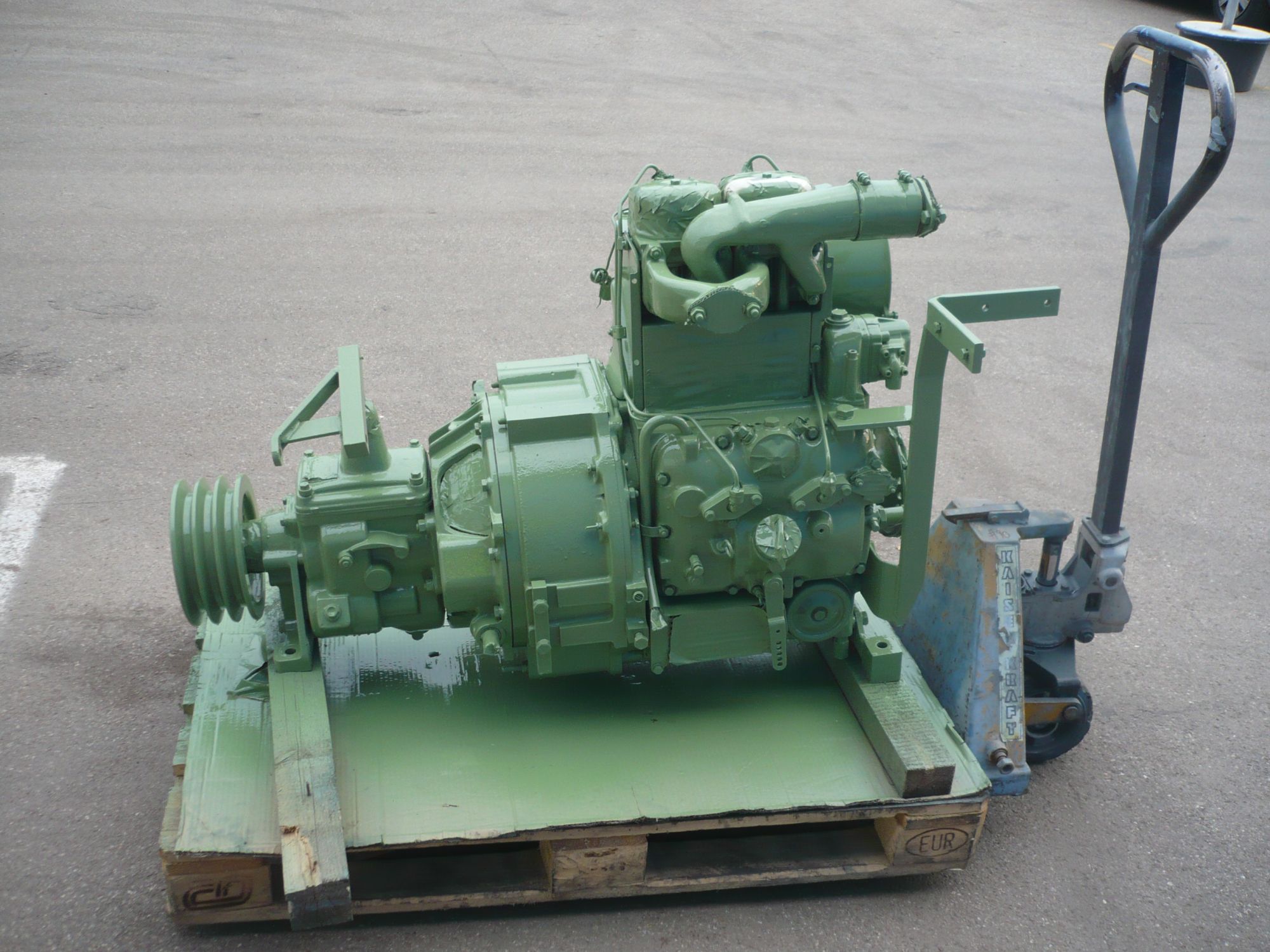

14.04.2010 Oberwagen
Mittlerweile ist der Oberwagen komplett gestrahlt und lackiert, der Motor wurde von Hand gereinigt, geschliffen und lackiert.
in strahlendem Weiß präsentiert sich der Oberwagen
Der Motor - noch abgeklebt, unmittelbar nach dem Lackieren
15.04.2010 Lkw-Fahrgestell
Zwischengetriebe-Halterungen komplett verschraubt, Kardanwellen vorne komplett verschraubt, Kardanwelle hinten lässt sich nicht einbauen, zu lang. Dadurch das die hinteren Blattfedern komplett entlastet sind hat sich der Radstand verkürzt und die Welle ist bis zum Anschlag eingeschoben. In diesem Zustand lässt sie sich nicht an den Flansch montieren
