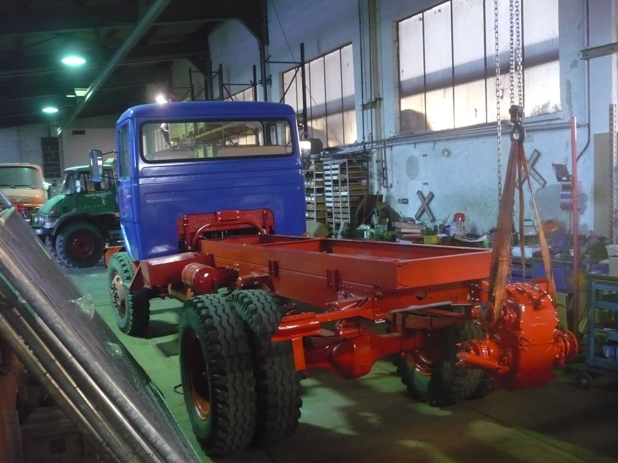

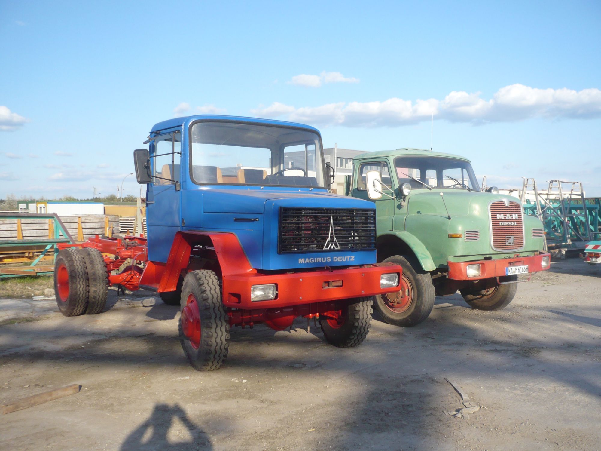

Heute war ein erfolgreicher Tag. Vorderachse, Lenk- und Spurstangen, Bremstrommeln und Räder vorne und Kotflügel vorne rechts wurden montiert. Danach durfte der Lkw das erste mal seit einigen Jahren wieder ans Tageslicht.

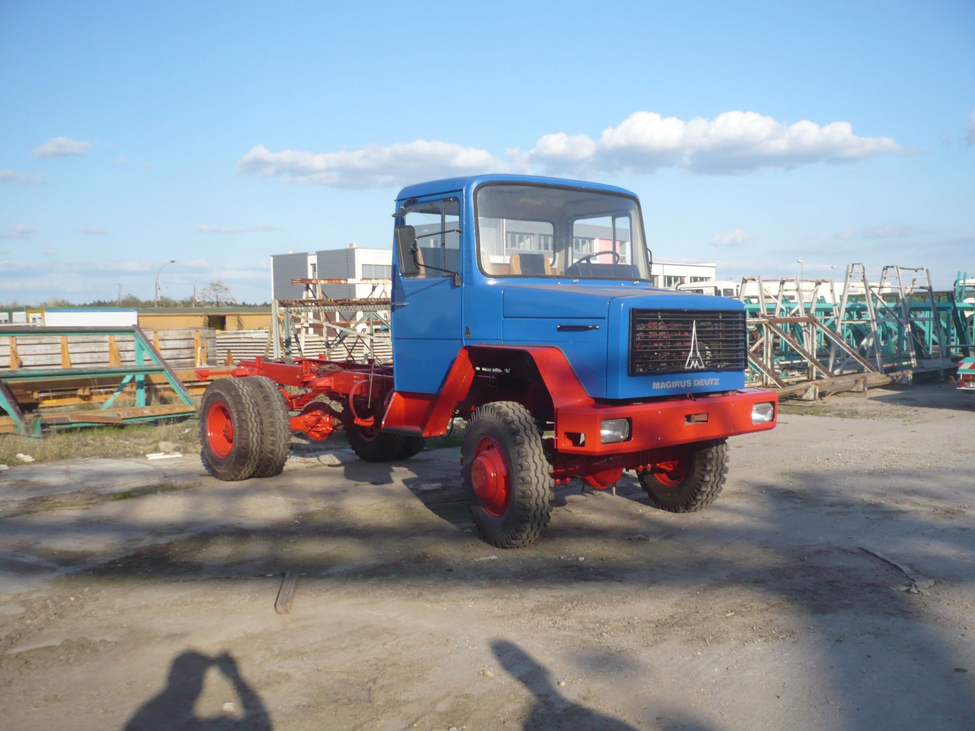

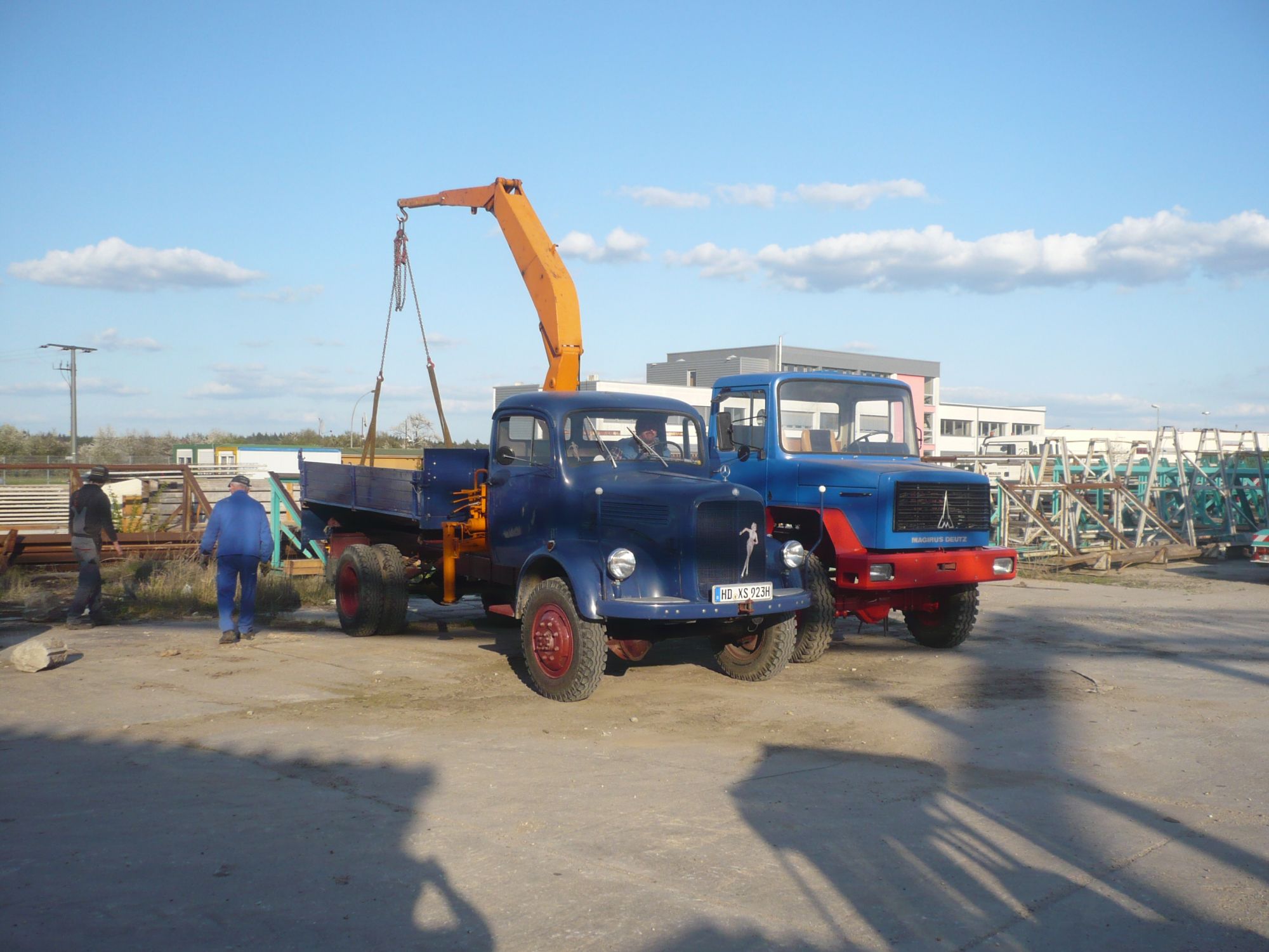

Jahrgangstreffen, beide Lkw sind Baujahr 1973

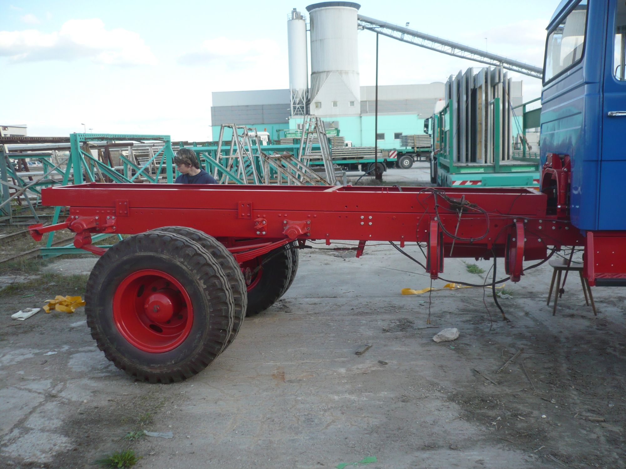

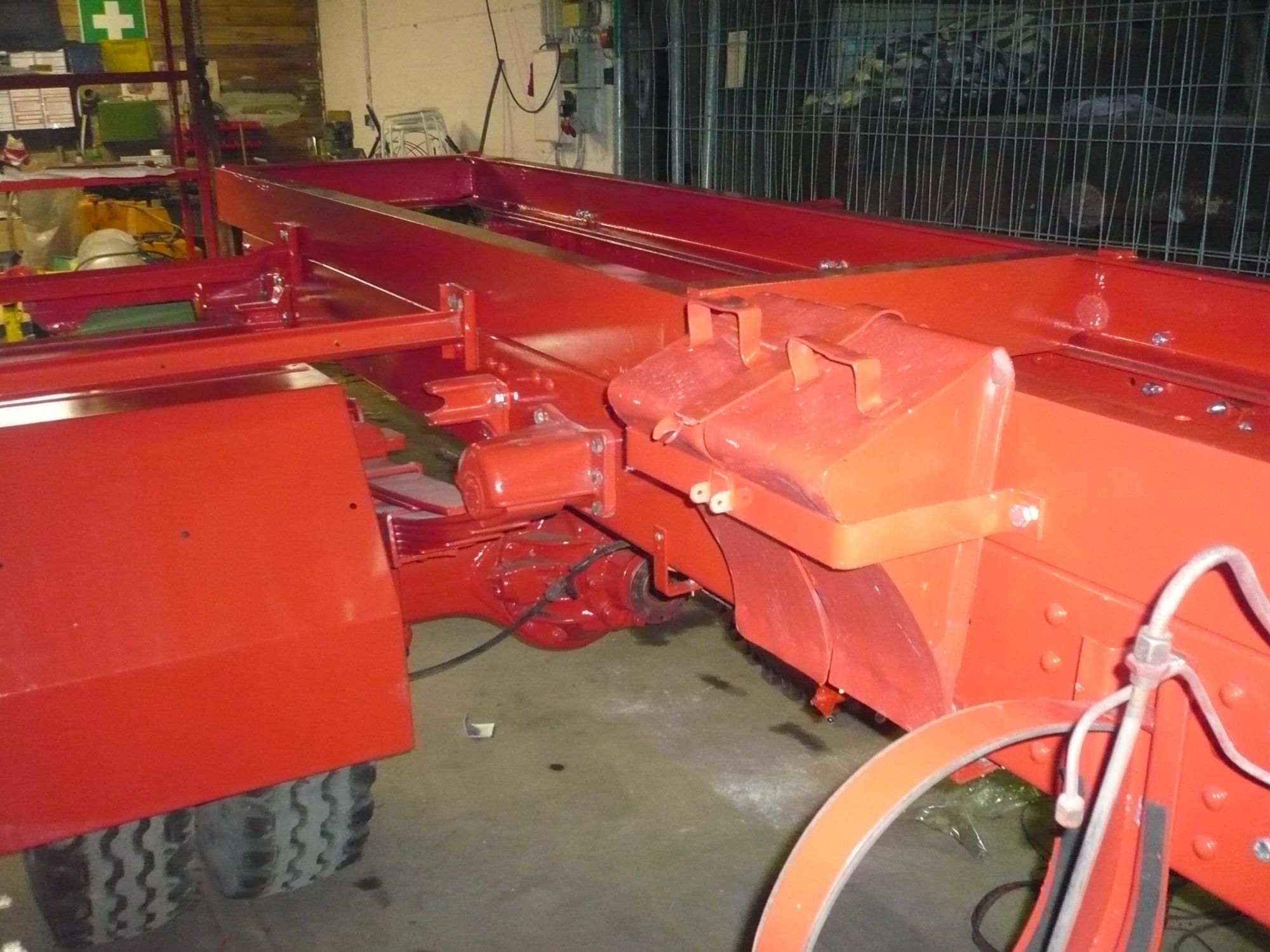

draussen wurde dann auch noch der Zwischenrahmen montiert
Der Zwischenrahmen ist fertig montiert
Der Lkw ist wieder auf dem Montageplatz, diesmal wieder in umgekehrter Richtung, das Zwischengetriebe ist zur Montage bereit. Das Ende eines erfolgreichen und motivierenden Tages wave.gif bearbeitet von Stefan

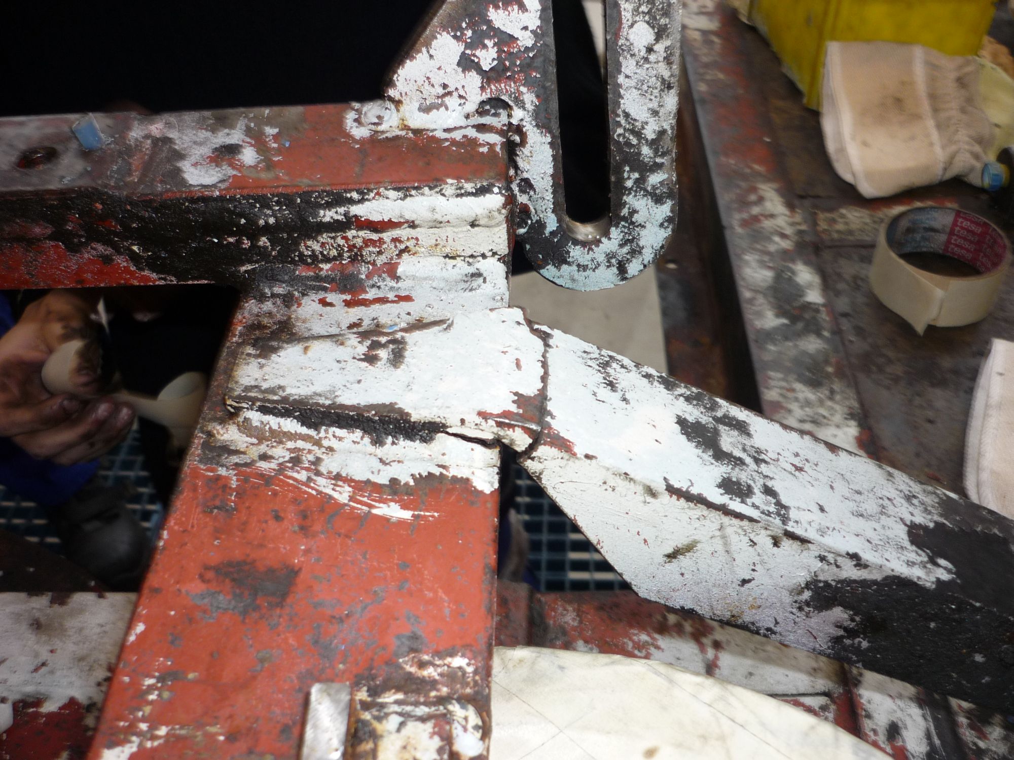

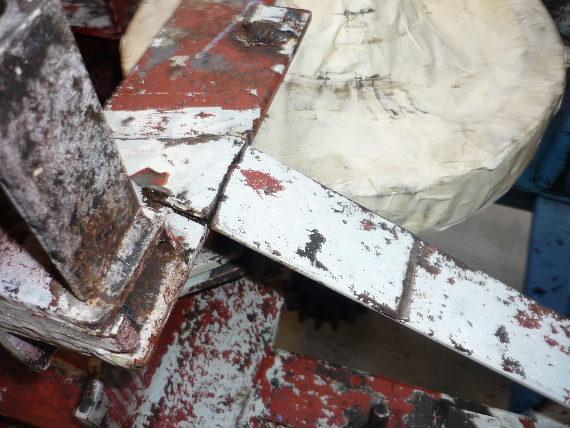

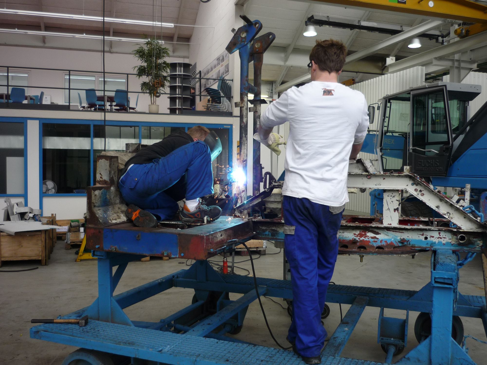

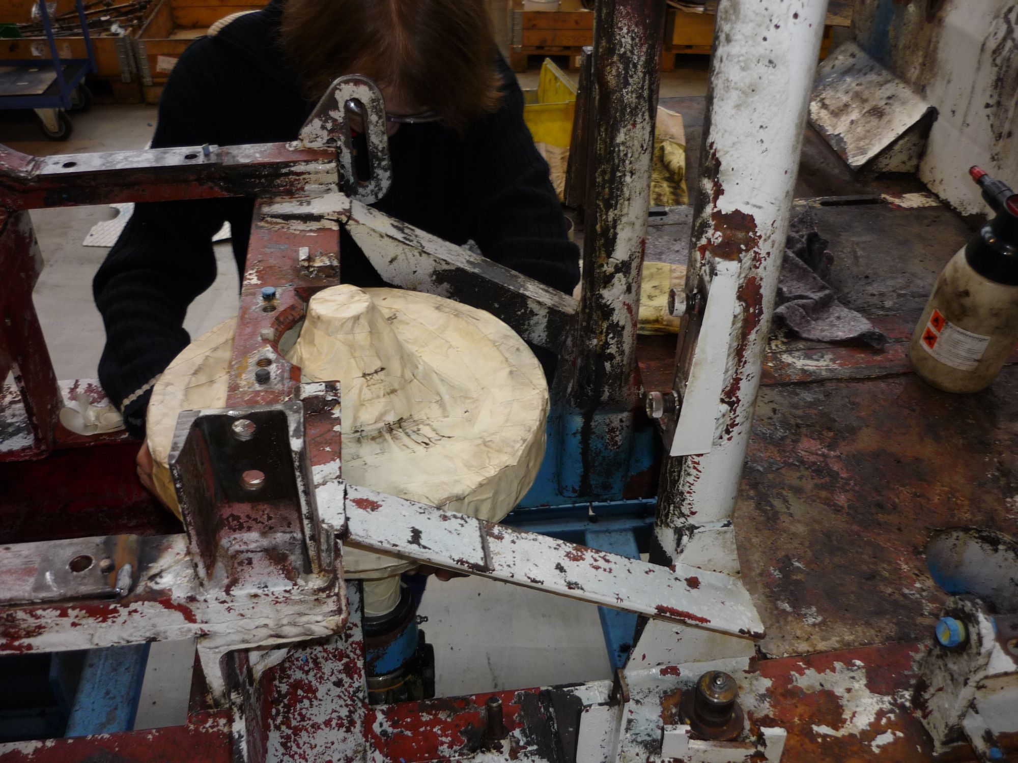

Beim Reinigen des Oberwagens wurden böse Risse festgestellt. Diese wären ohne das Zerlegen des Oberwagens niemandem aufgefallen. Letztendlich hängt an den beiden Teilen das komplette Gegengewicht.
Die Risse wurden dann auch fachgerecht instand gesetzt
eine schlagkräftige Truppe wink.giftop.gif bearbeitet von Stefan

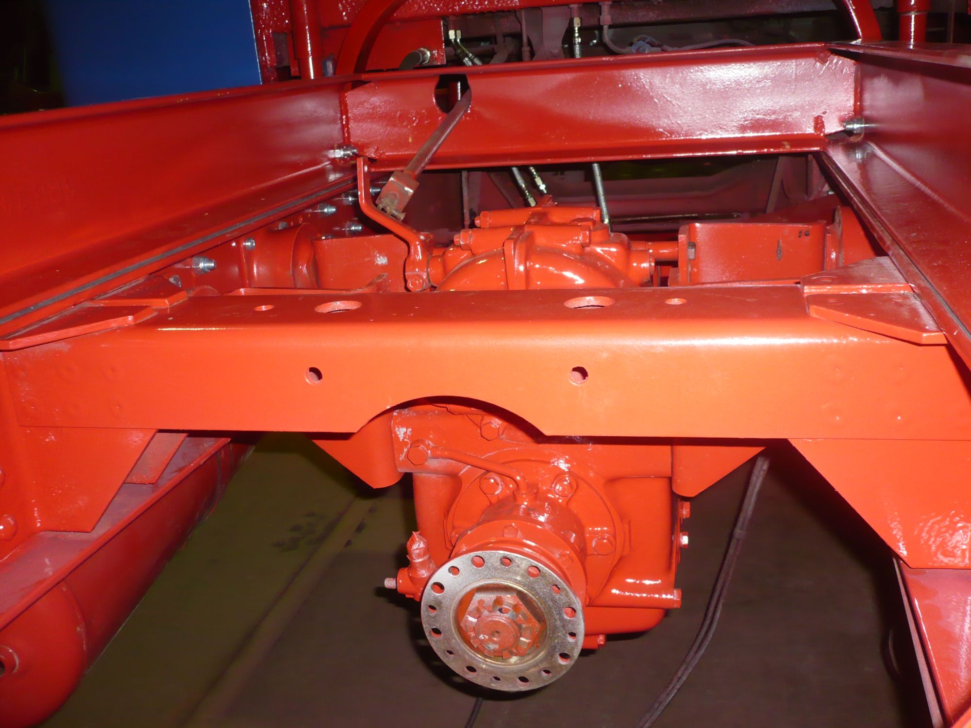

13.04.2010 Lkw-Fahrgestell

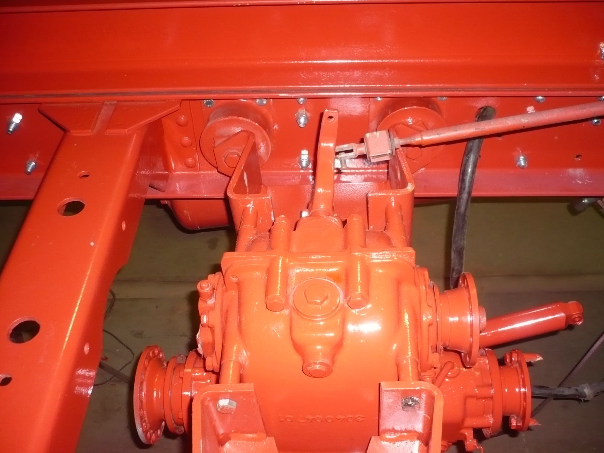

Zwischenrahmen mit Lkw-Rahmen verschraubt, dabei gleichzeitig die Kotflügelhalter hinten angebaut. Halter für Unterlegkeile und Zwischengetriebe eingebaut. Das war die wohl schwierigste Arbeit. Das Getriebe an den Haltern zu trennen funktioniert nicht, da die durchgesteckten Haltestangen zu lang sind. Die Gummilager auszubauen funktionierte ebenfalls nicht, die Schrauben waren zu fest und die einvulkanisierte Mutter hätte sich vom Gummi gelöst. So blieb nur das ganze irgendwie zusammen zufummeln.
Zwischengetriebe
Das Zwischengetriebe sitzt - ohne irgendwelche Anschlüsse
Halter für Unterlegkeile und Kotflügelhalter. Diese müssen mit dem Unterwagen gemeinsam montiert werden bearbeitet von Stefan
