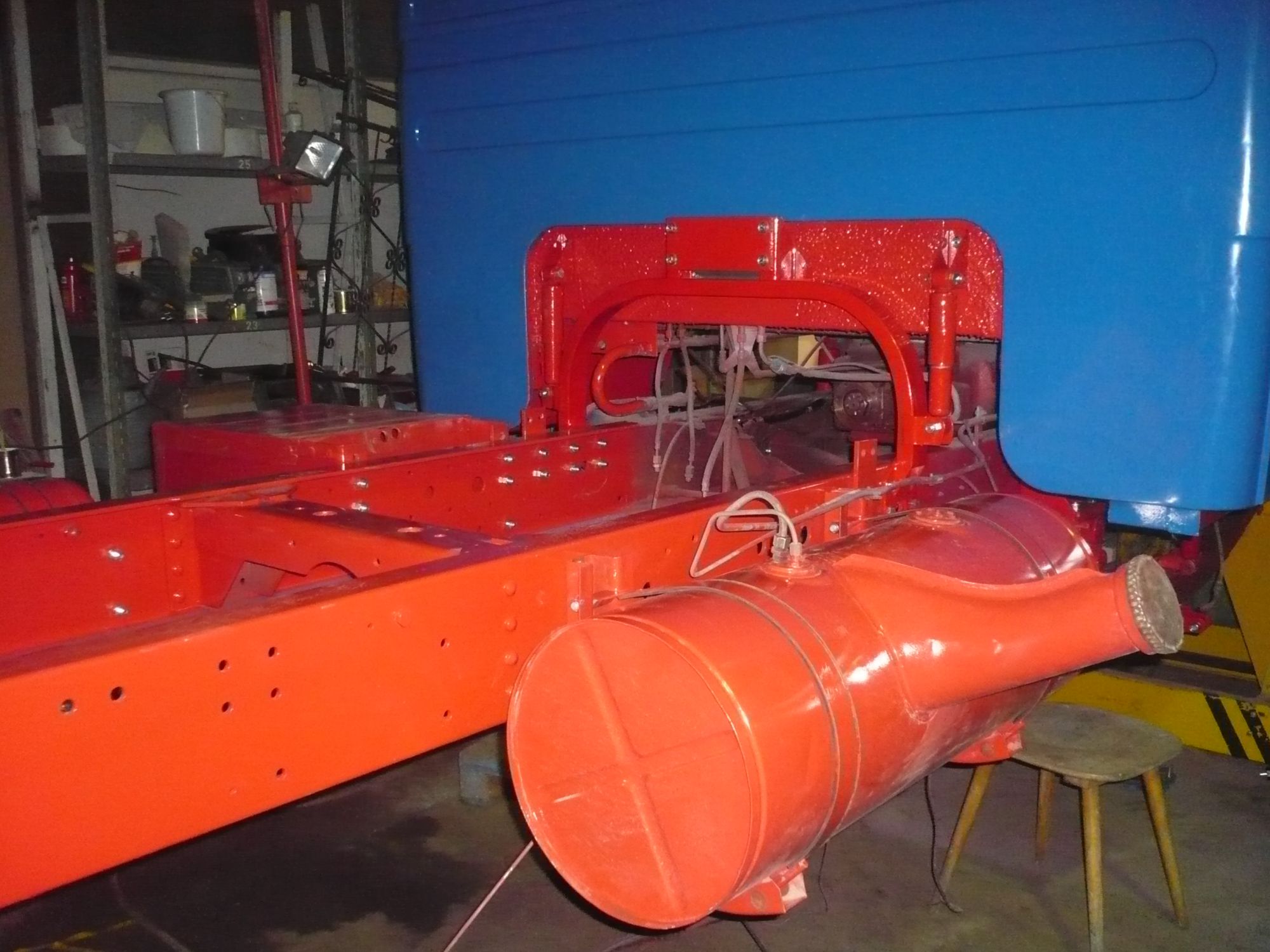

Fahrerseite mit Batteriekasten und Druckluftbehältern.

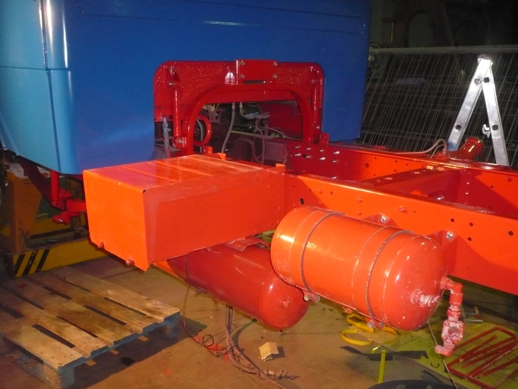

Beifahrerseite mit dem Tank

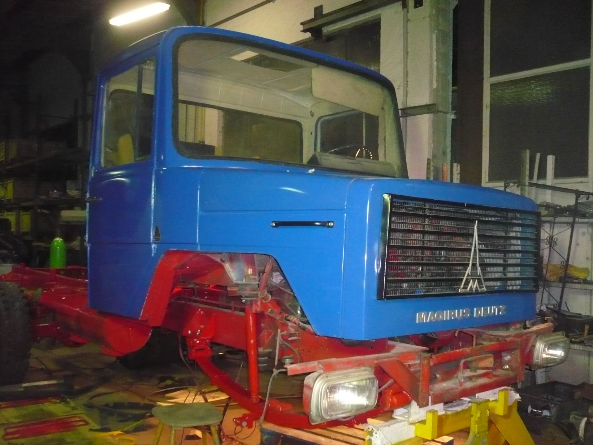

Beifahrerseite von vorne. Leider war das Scheibenputzen bei den heutigen Temperaturen nicht möglich

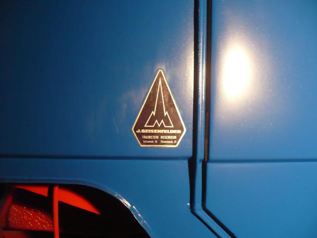

Ein weiteres kleines Detail bearbeitet von Stefan

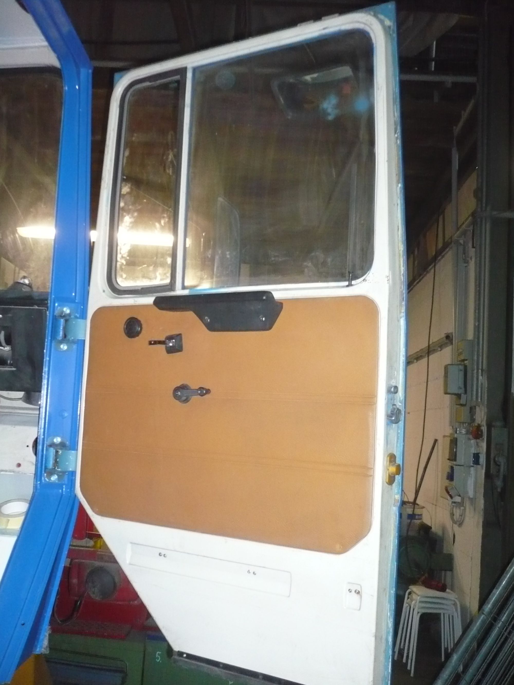

Beifahrertür. Nach einer eingehenden Reinigung mit Terpentin ist die Verkleidung wieder sauber. Gegenüber Verdünnung enthält Terpentin Fett, welches dafür sorgt, daß das Kunstleder nicht brüchig wird. Die Innenseite der Tür ist noch Original-lackiert

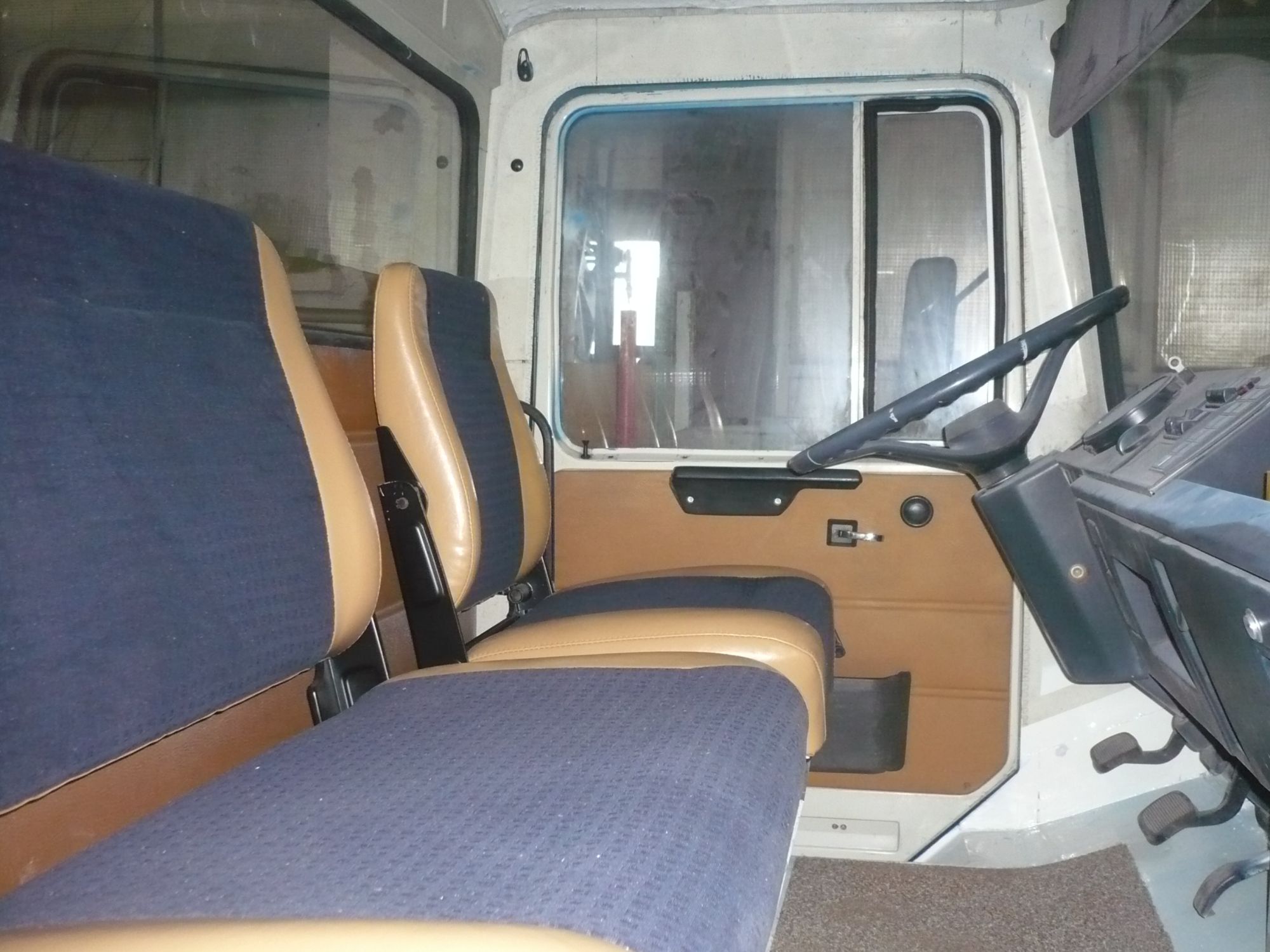

Innenraum mit den neu bezogenen Sitzen. Bei der Stoffauswahl wurde auf Originalität Wert gelegt. Die typischen "Halbledersitze" bearbeitet von Stefan
