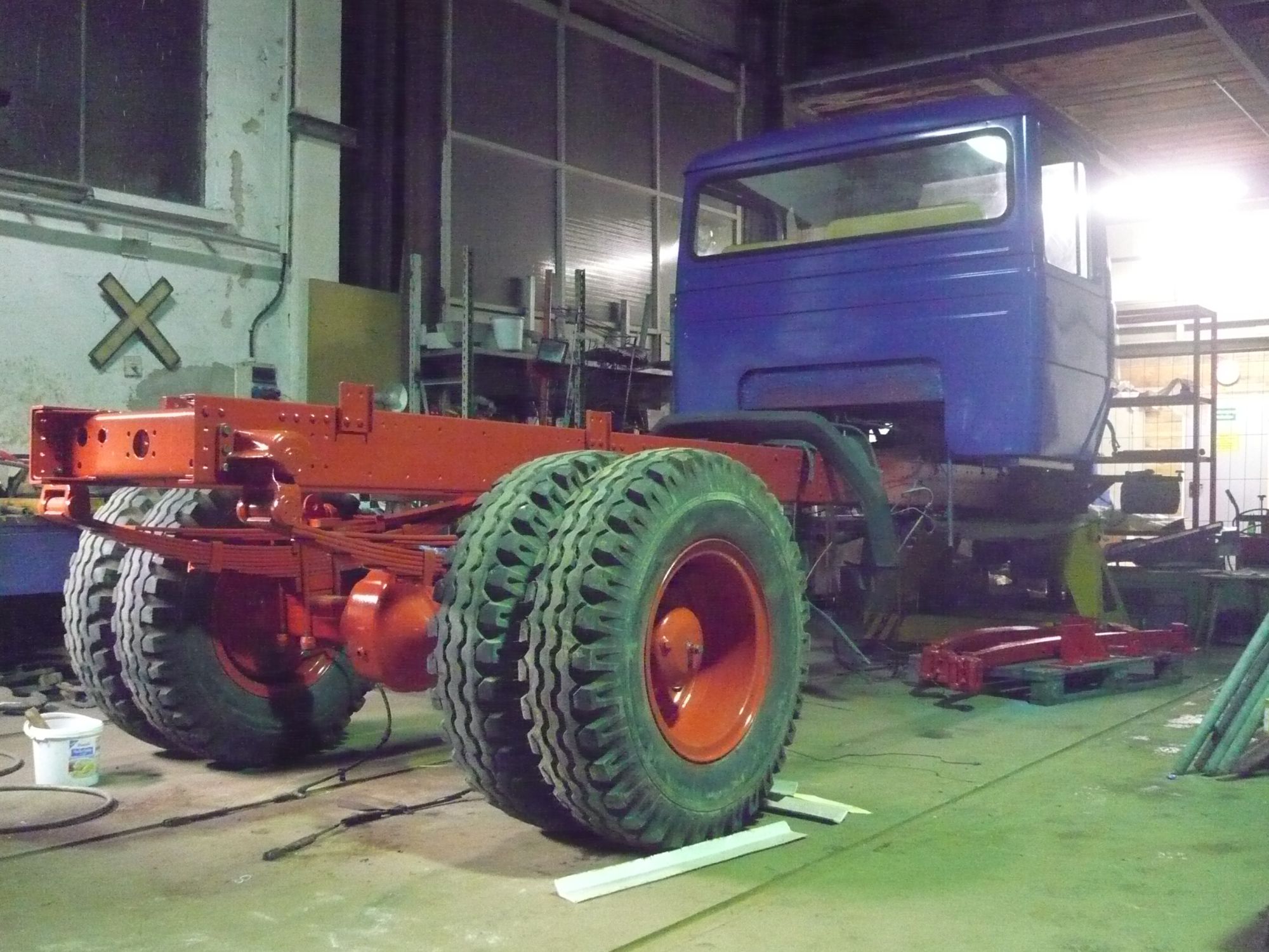

Hinterachse eingebaut! Jetzt erkennt man langsam wieder den Lkw! kreisch.gif
bearbeitet von Stefan

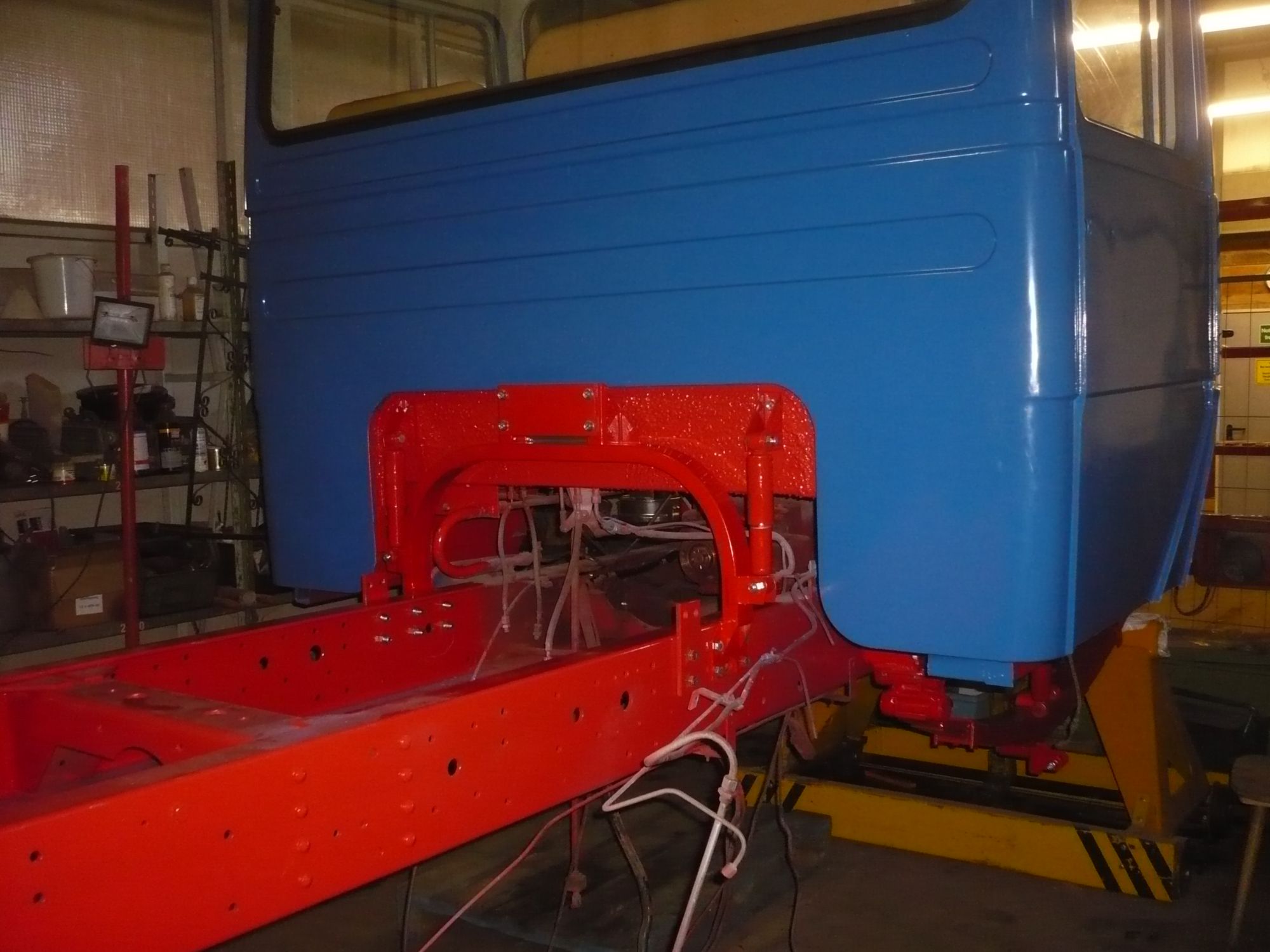

Den Bagger hab ich mal auf die Seite gestellt. Da sind alle demontierten Bleche schon fertig lackiert, der Aufbaurahmen ist fertig. Nur der Grundrahmen mit der Technik braucht noch ein bißchen. Da muß ich eine Winde ausbauen um die Bremskrafteinstellung zu überarbeiten. Das Gehäuse ist fertig, allerdings bin ich jetzt nicht mit der Lackierung zufrieden. Die Ansprüche steigen eben. Gittermast mit allen Anbauteilen ist auch schon lange fertig, allerdings muß ich mir das mit der Lackierung auch nochmal durch den Kopf gehen lassen. Das ganze lag jetzt doch zu lange rum. Nun will ich das Fahrgestell mit Aufbaurahmen fertigmachen und dann zur HU vorfahren.

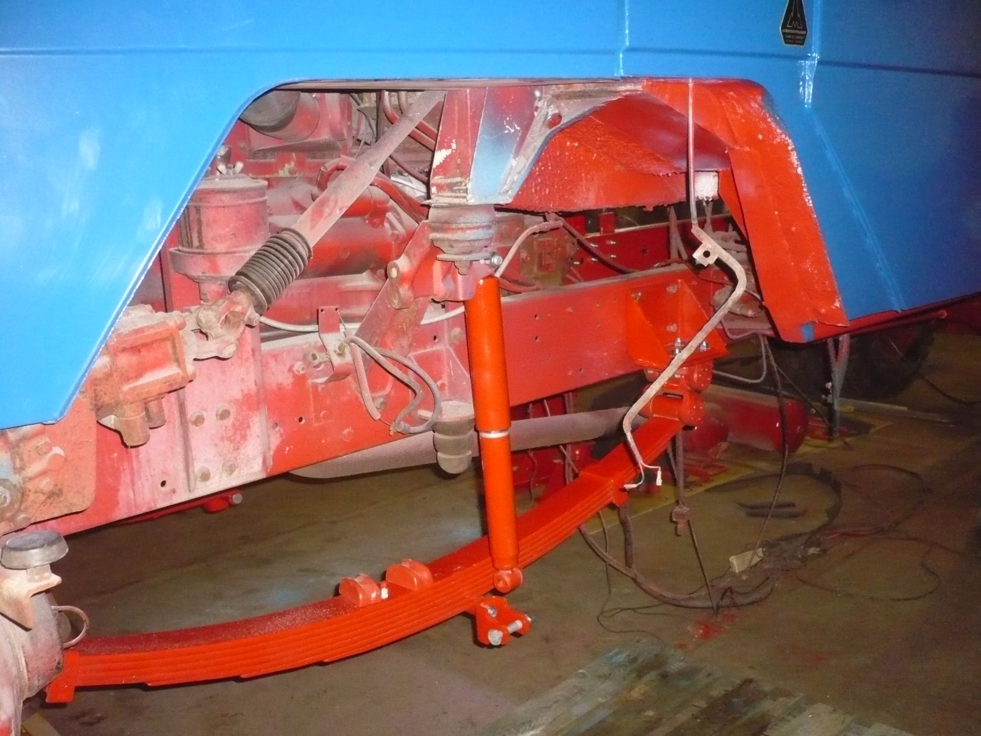

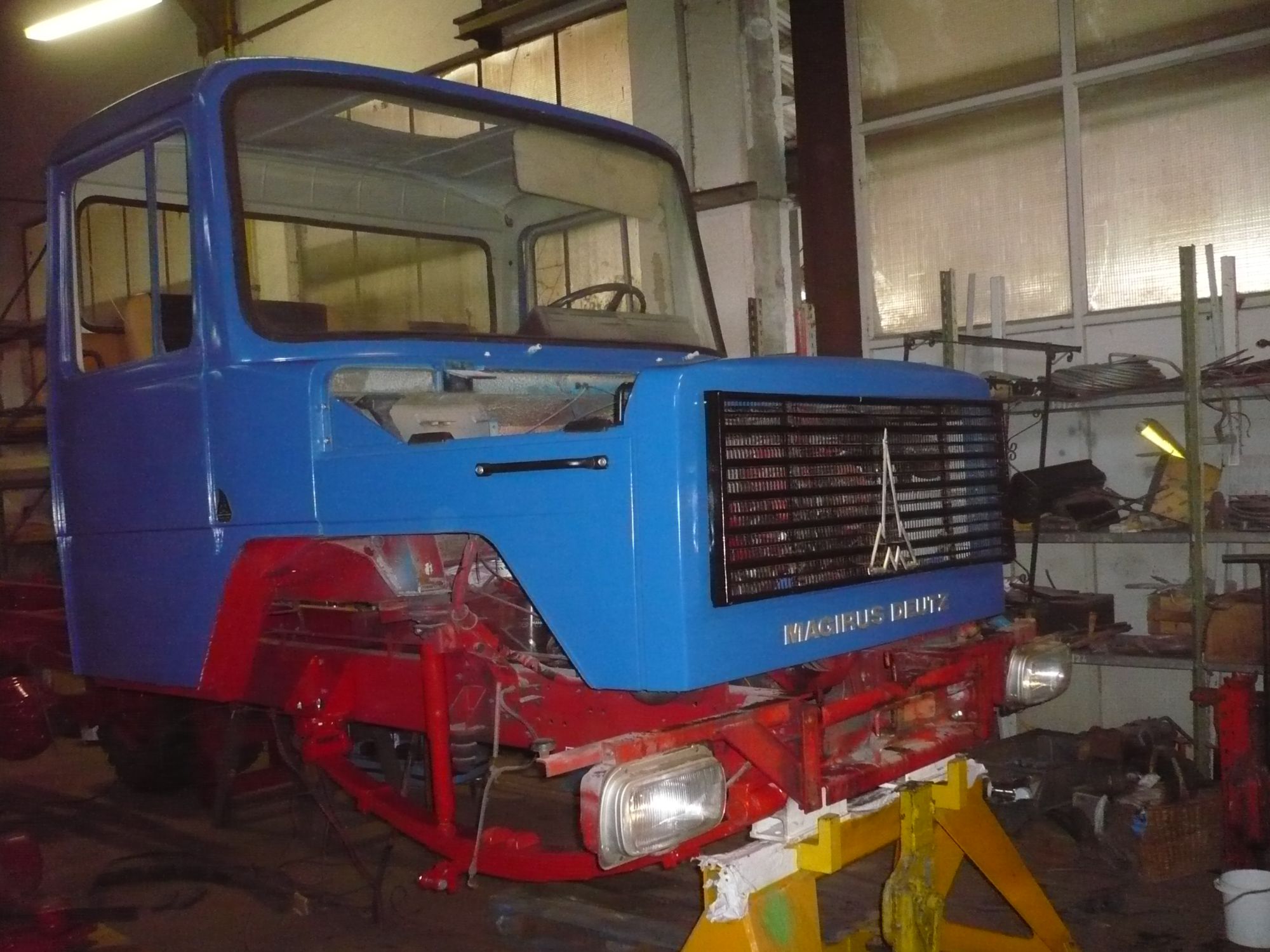

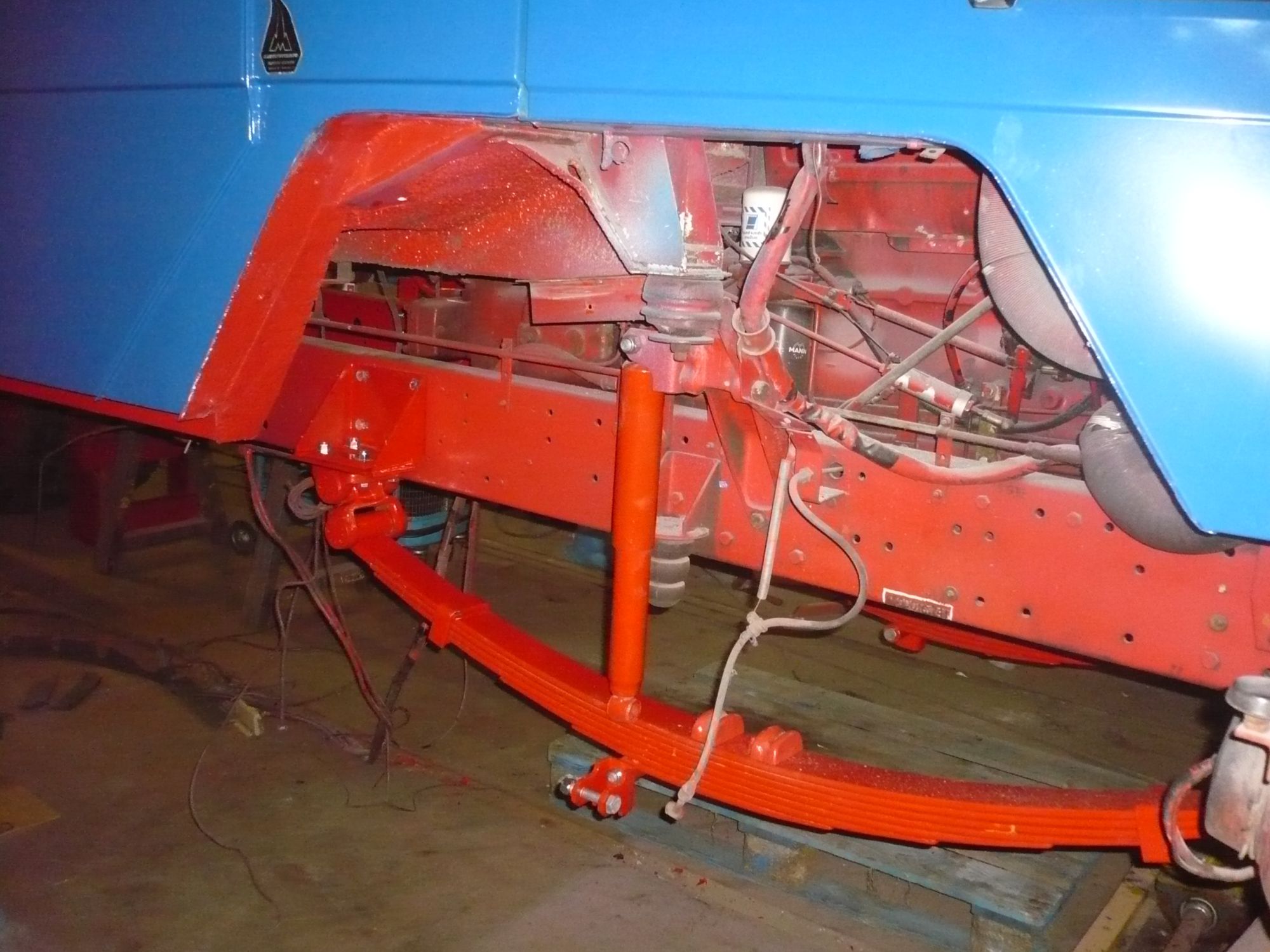

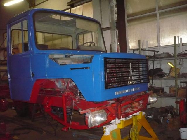

02.01.2010 Blattfedern Fahrerseite, Kabinenlagerung und Motorhaubenseitenteile und Front montiert
die neue Frontpartie
Kabinenlagerung
Federpaket Beifahrerseite
Federpaket Fahrerseite
Allerdings muß ich mit der Montage der Vorderachse auf besseres Wetter warten. Beim Lackieren der Deckbeschichtung muß wohl der Taupunkt unterschritten worden sein. Die Deckbeschichtung lässt sich wie eine Folie abziehen. Also nochmals Farbe runter und neu beschichten. bearbeitet von Form 8A
