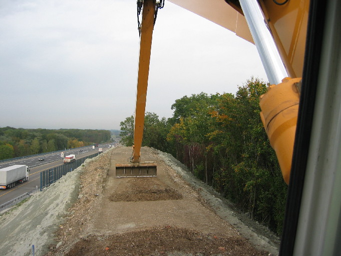

Hallo, muss FloSweden da völlig Recht geben, ist natürlich riesige Umstellung bis man an so ein Gerät gewöhnt ist. Habe einige Erfahrungen mit verschiedenen Long-Reach und Long-Front Geräten gemacht, kommt natürlich immer auf den Einsatz an! Habe letztes Jahr längere Zeit mit einem LH R934B Böschungen profiliert, die eine Reichweite von über 20 Metern erforderten! Dieses Gerät wurde natürlich werksseitig schon mit einem schwererem Kontergewicht, niedrigerem Schwerpunkt sowie einer Spurbreite von 3.20 Meter ausgeliefert und hat sich prima bewährt. MfG Peter
