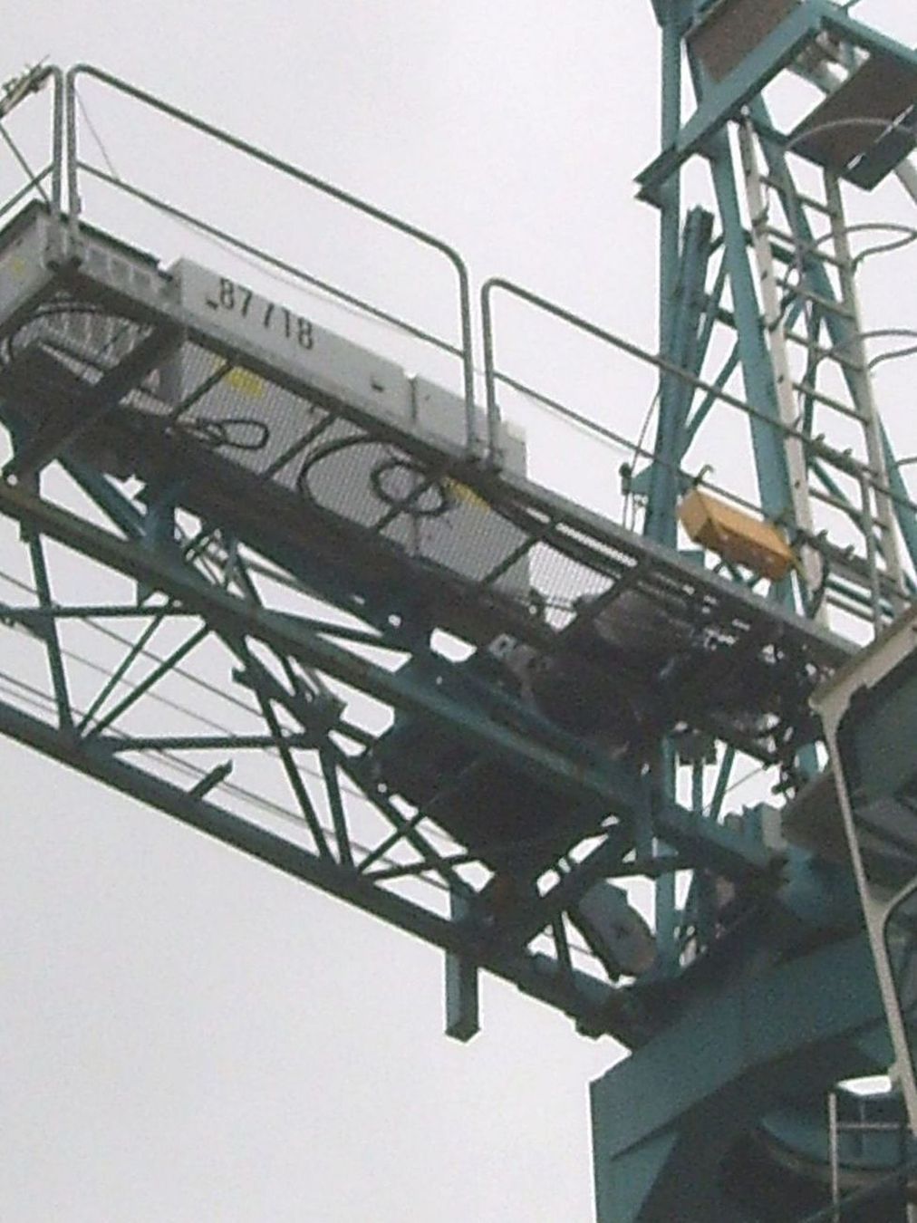

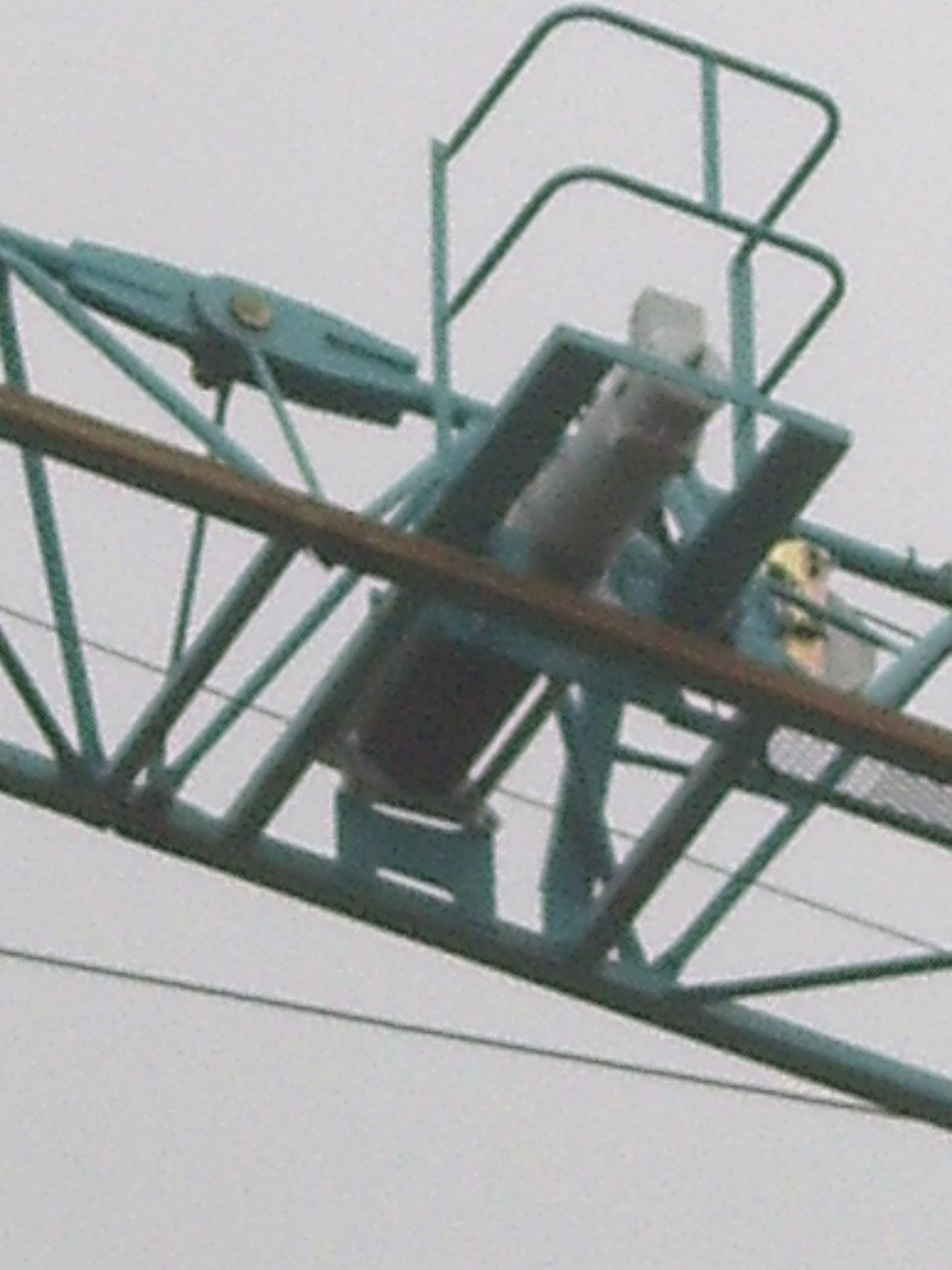

Die Doppelkatze hat den Sinn, das man im 2 Strangbetrieb auf der Auslegerspitze mehr tragen kann gegenüber einer herkömmlichen Katze mit 4 Strangbetrieb. Bei der herkömmlichen Katze "schleppt" man die Oberflasche immer mit, wähend man bei der doppelkatze die Ausrüstung für den 4 Strangbetrieb am Auslegerkopf "parkt"...
Hat alles seinen vor- und nachteil. Dafür ist das umscheren etwas umständlicher. Da könnte uns User Geby näher aufklären.
@Alwin da haste natürlich recht du hast mir ja mal hier im Forum erklärt wie das mit dem Umscherren geht, hier wird ja die Flasche aus zwei Komponenten zusammengebaut.
