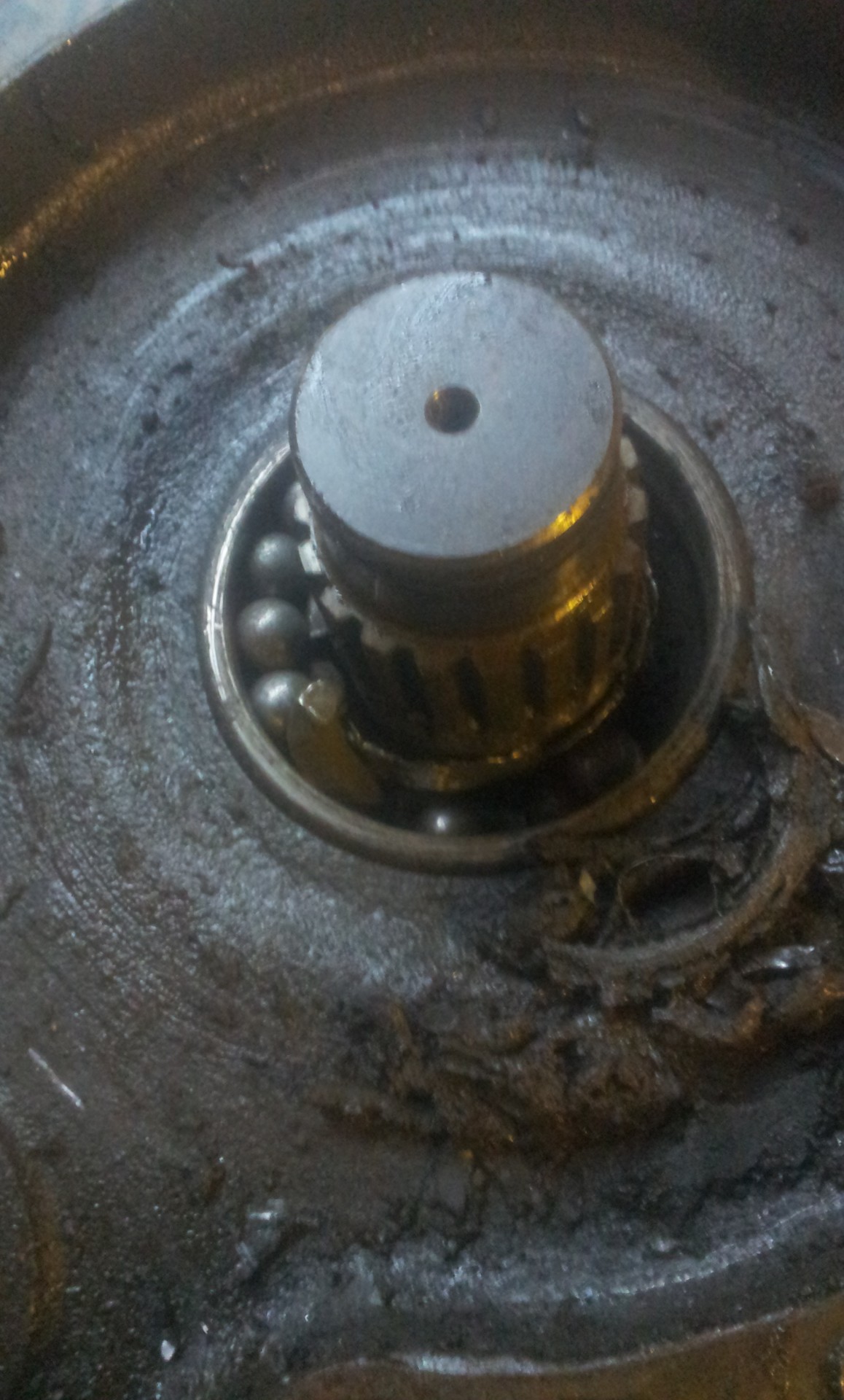

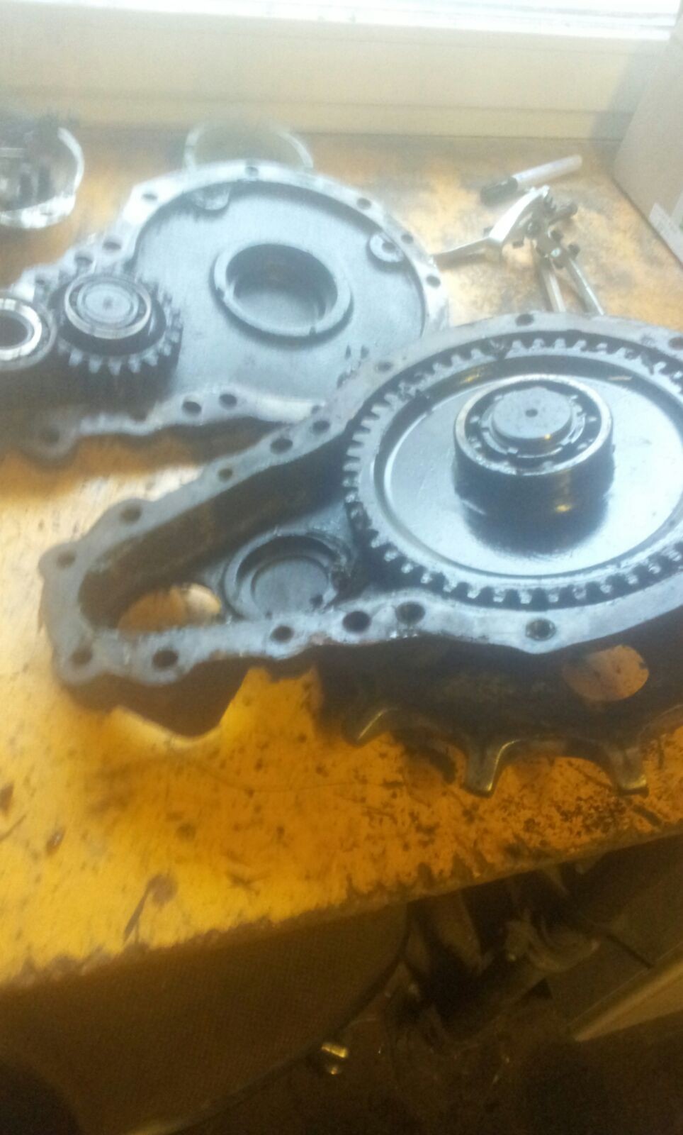

Der YB 10 hat ja noch kein Planetengetriebe-Antreib. Sofern du, wie du schreibst, ausreichenden Druck anliegt, wäre es möglich, dass sich eins oder mehrere der Lager zerlegt haben. Das passiert bei dem Alter schonmal und bei zu hoher Kettenspannung gern auch mal in Serie. Das wäre in jedem Fall die kostengünstigere Variante. Bei der Demontage nicht verzweifeln. Motor ausbauen und dann das gesteckte und mit Sicherheit festgegammelte Getriebe mittels Elektrostemmhammer vom Unterwagen trennen!
