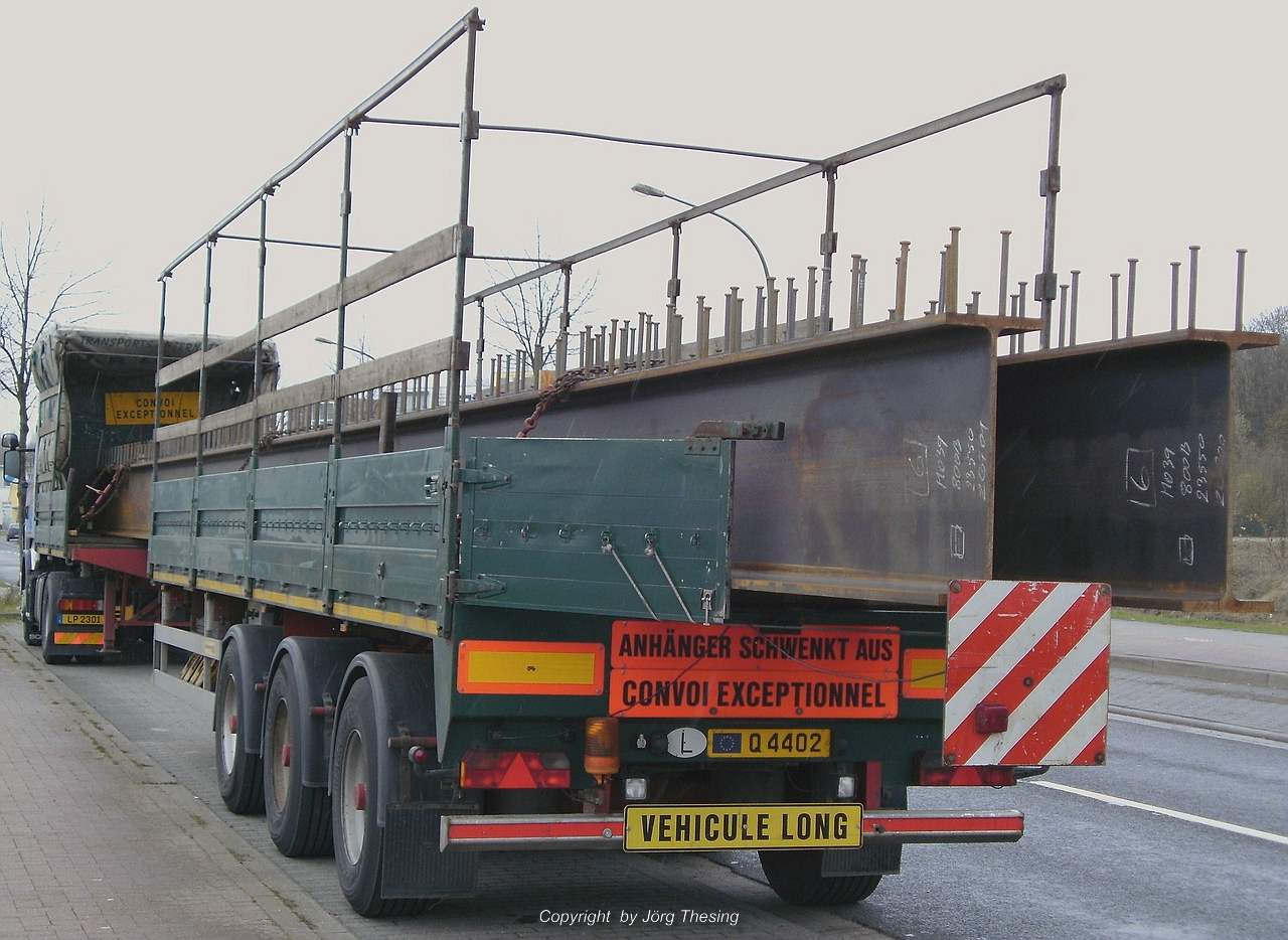

und die Nr.4 von hinten gesehen. Auf jedem Trailer liegen drei Doppel T-Träger.
Die Träger werden mit einem 120 Tonnen Teleskopkran von Spallek aus Ibbenbüren eingehoben. kreisch.gif

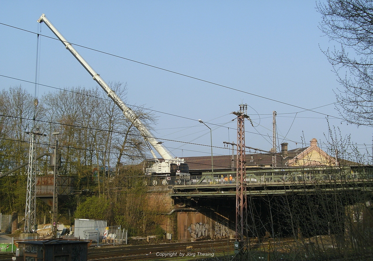

Nachdem sich nun schon seit Tagen die Bilder auf der Festplatte ausruhen, schicke ich sie nun mal los.

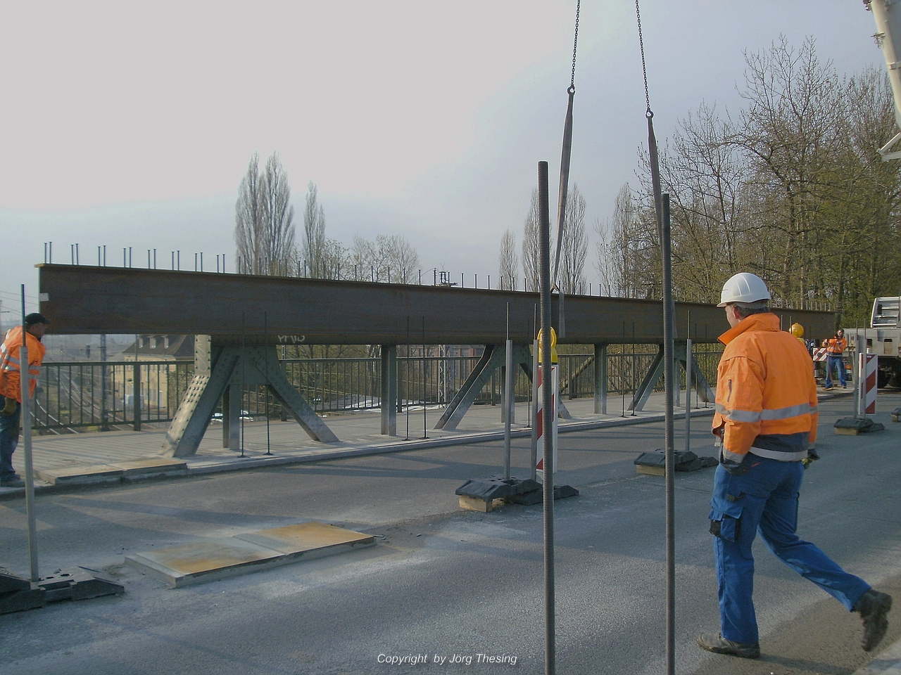

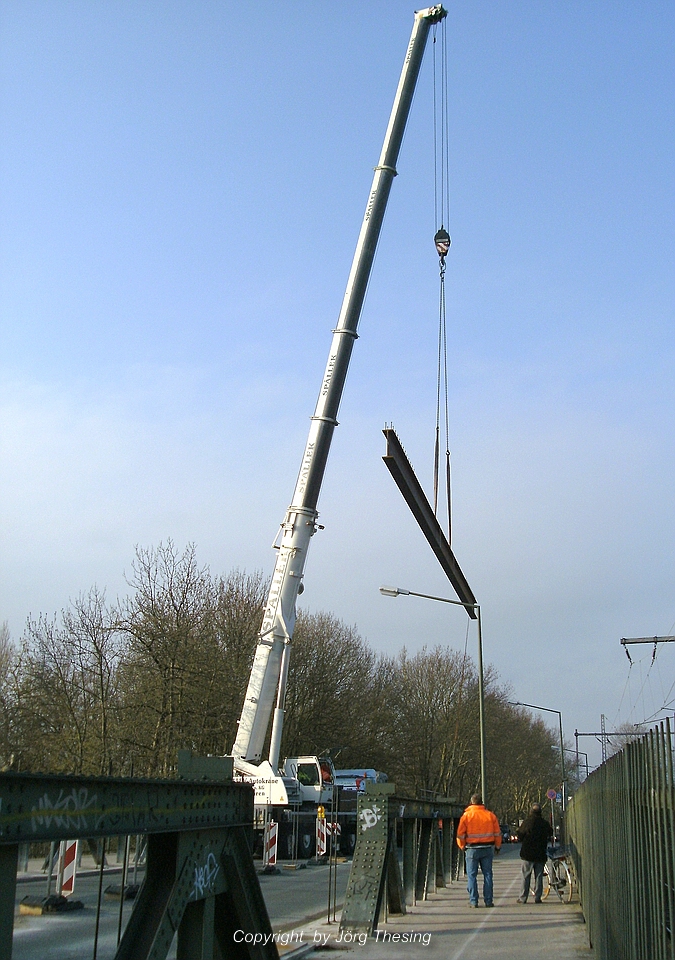

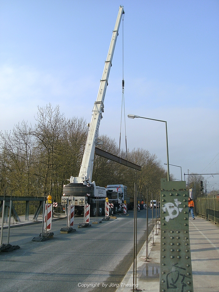

Am letzten Montag wurden mit Hilfe des Liebherr LTM 1120 die Stahlträger auf der Brücke verteilt.
Insgesamt werden 12 Träger an die seitlichen bestehenden Fachwerkträger und in die Mitte der Fahrbahn gelegt.
Die Träger werden mit innenliegenden U-Profilen verschweißt und erhalten noch einen Überbau aus Beton.
Die Arbeiten wurden bei halbseitiger Verkehrsführung ausgeführt, beim einheben der Träger wurde der Verkehr jeweils kurzzeitig komplett angehalten.
