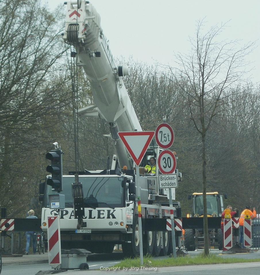

Die Stahlträger haben ein Gewicht zwischen 6,8 -und 7,3 tonnen und somit war der Kran bei der geforderten Ausladung gut ausgelastet yes.gif

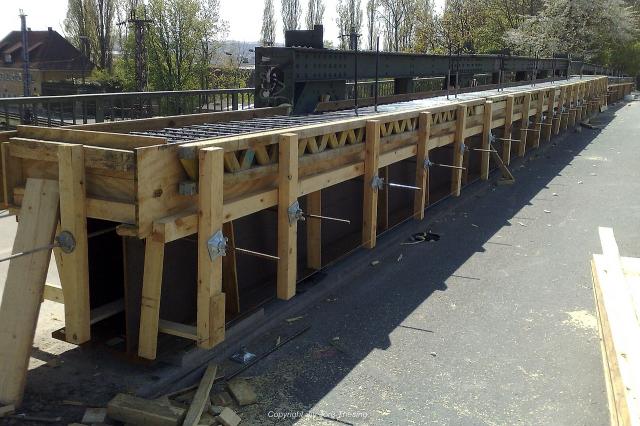

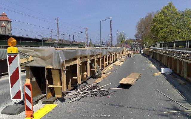

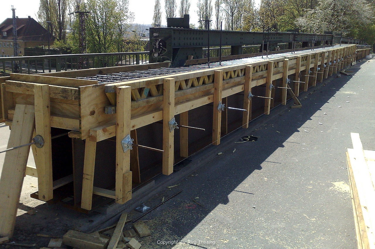

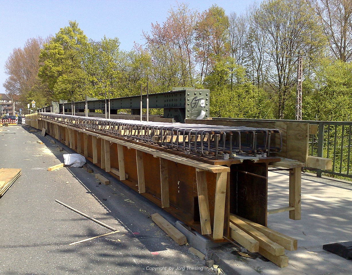

Die Arbeiten zur Sicherung der Brücke sind inzwischen wieder ein ganzes Stück voran gekommen.
An den Stahlträgern wurde Schalung angebaut, um diese oberhalb mit einem Betonsockel zu versehen.
Nach Fertigstellung der Betonsockel wird das Ganze dann mit den Gewindestangen verspannt.
Links und in der Fahrbahnmitte sind die Stahlträger bereits oberhalb betoniert smile.gif bearbeitet von Kränchen
