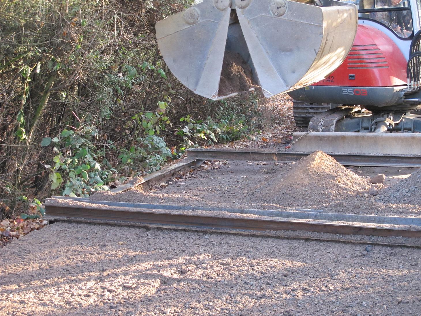

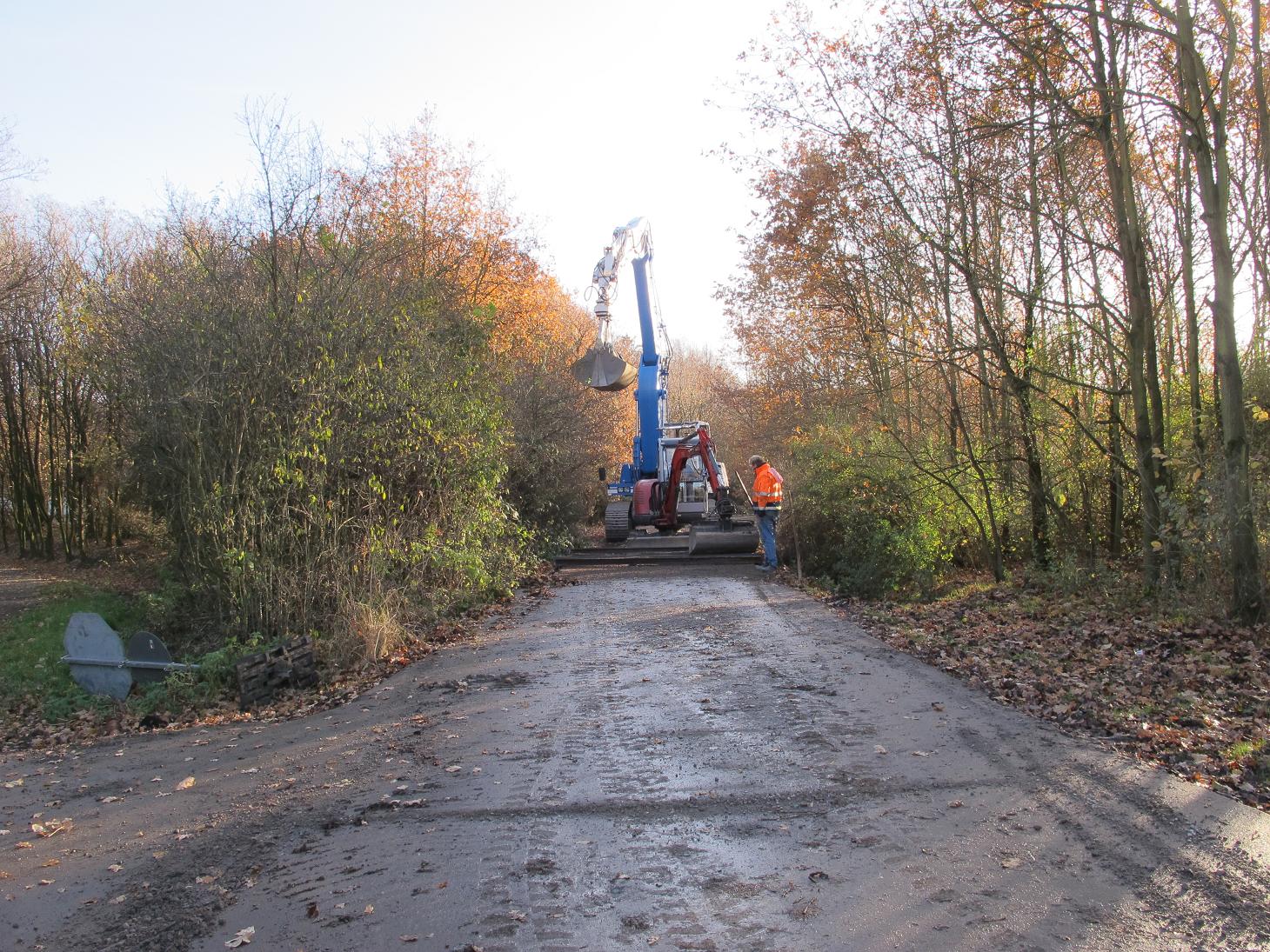

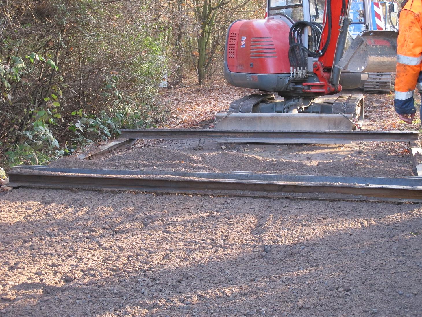

Der große befördert das Material zum einbauen in einen Rahmen...

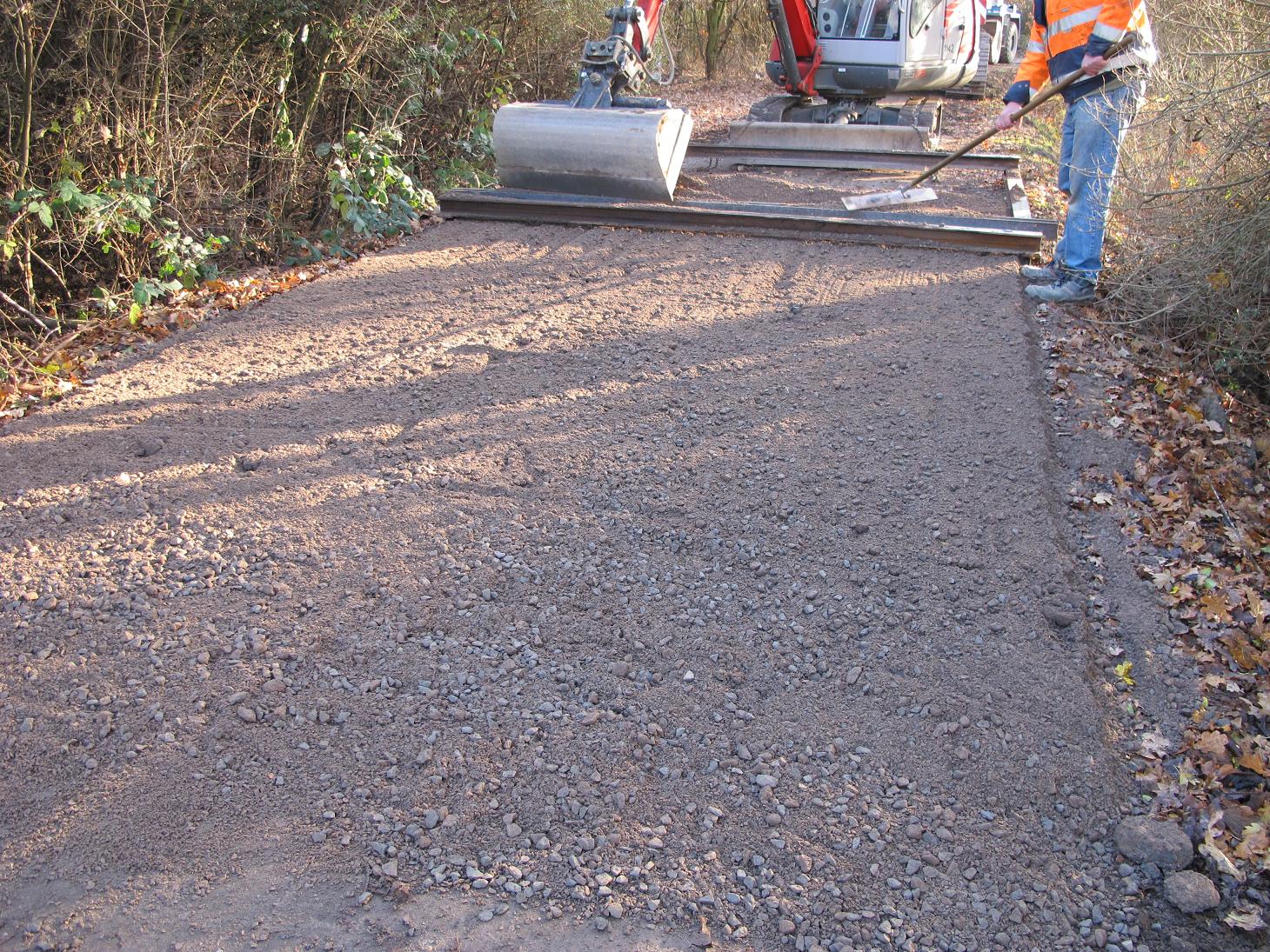

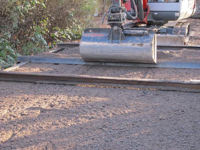

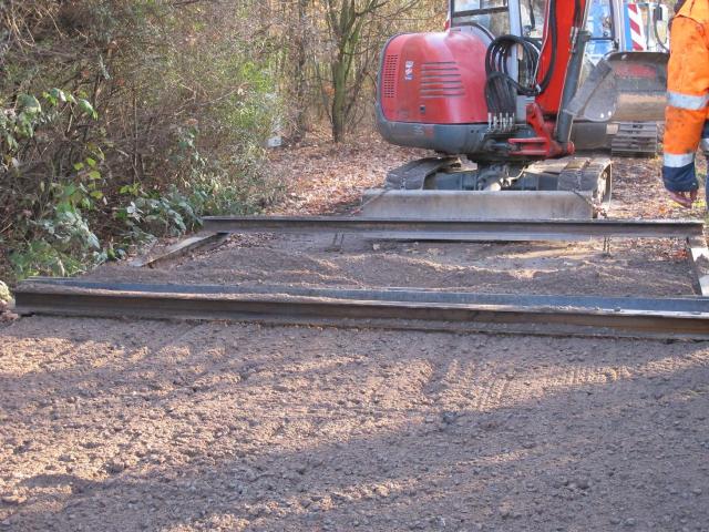

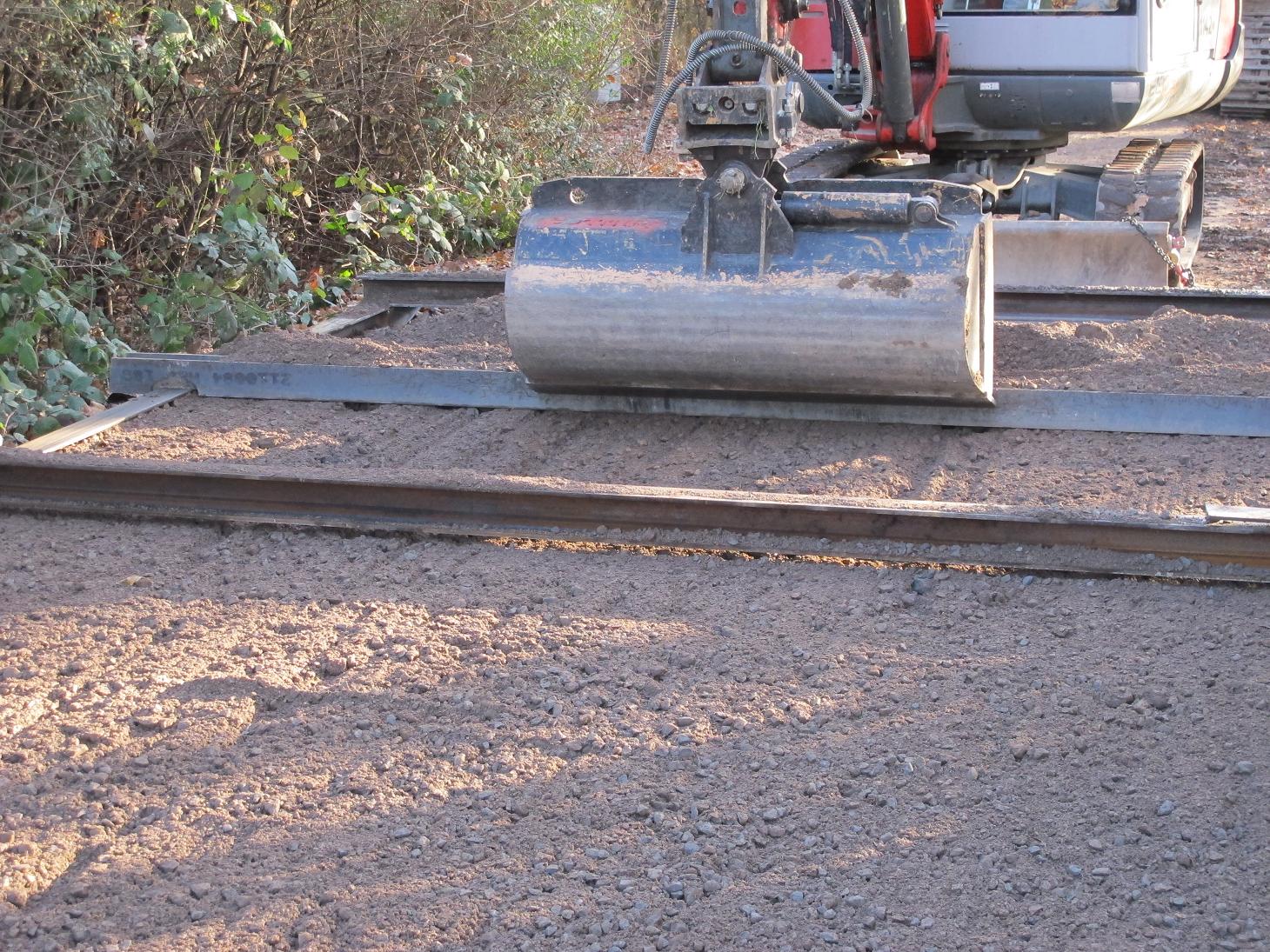

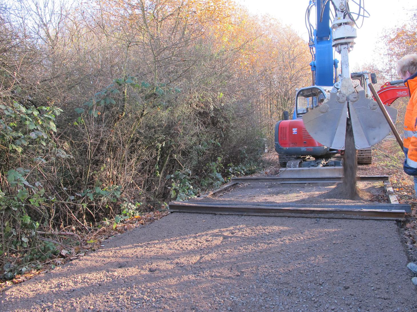

....der Minibagger verteilt das Material und zieht den Träger über diesen Schlitten.

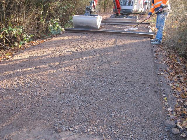

Nach dem der Träger gezogen wurde wird der ganze Schlitten der per Kette mit´m Minibagger verbunden ist komplett zurück gezogen und somit hat man auf dem ganzen Weg die gleiche Einbaustärke und Breite top.gif

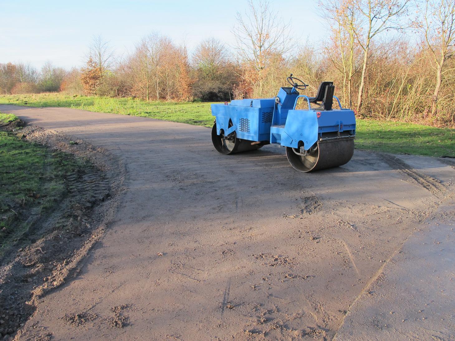

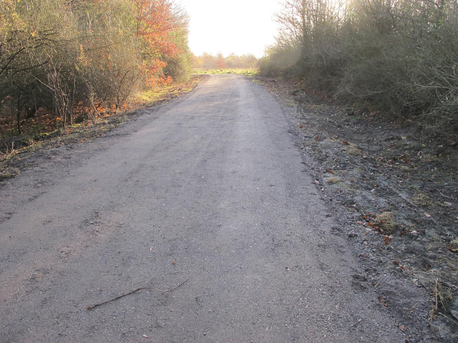

Zurück bleibt ein 1 A Planum welches noch mit der Walze verdichtet wird.
