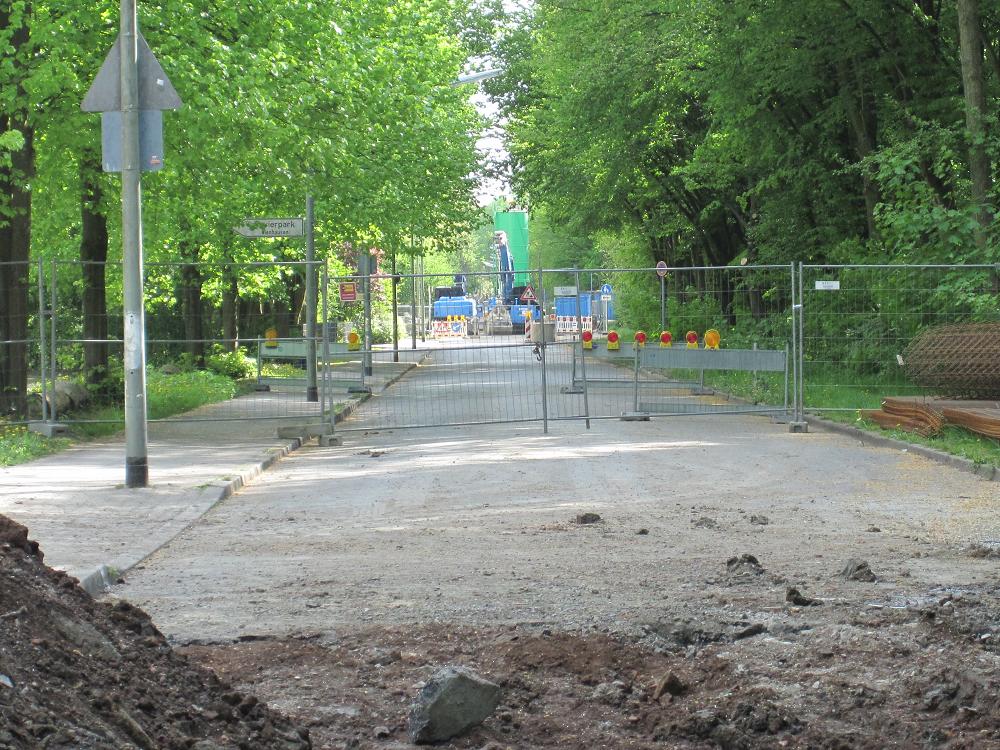

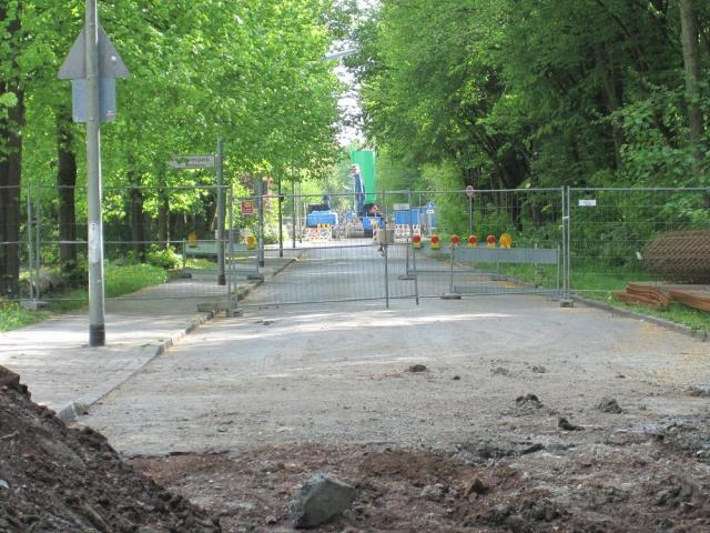

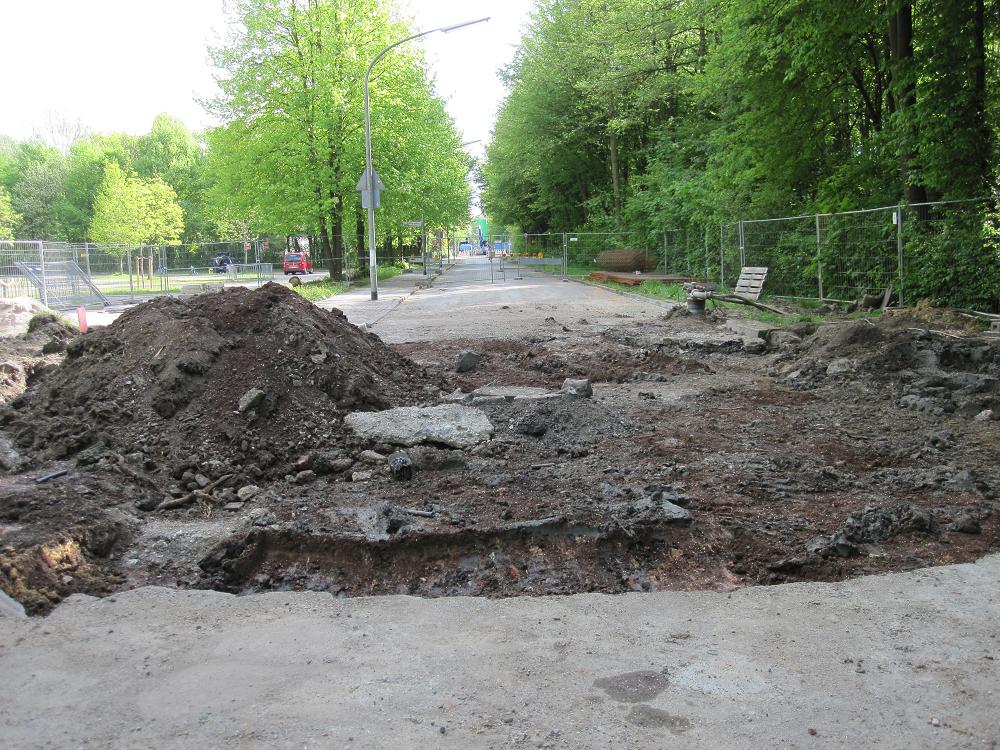

Jo mach ich wenn ich es mal wieder hin schaffe.
Kann nur sagen das die Grube bis jetzt ca. 5-6m tief war.
Dieses Stahlrohr auf der BE-Fläche wird in der Zielgrube eingebaut, als Abwasserüberleitung. In der Grube wird zuvor ein vorhandenes Schachtbauwerk abgerissen. Nach dem Vortrieb wird hier ein neuer Ortbetonschacht entstehen.
