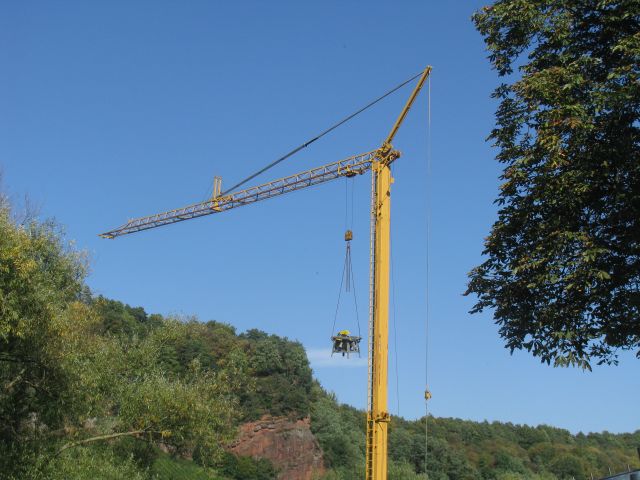

Hi!
DAS kann nur passieren, wenn der Transportbolzen zwischen Ober- und Unterflasche nicht entfernt wurde, die Oberflasche in den Trichter gehängt wurde zum Umscheren und dann abgefahren wurde....... whistling.gif
Eindeutig ein Kranführerfehler...
Hi!
Nö, die Kranflasche ist am boden auf aufgestanden und das Hubseil hing durch, durch das weitere ablassen des Hubseil´s ist es übergesprungen. Kranfahrer hat´s nicht bemerkt und fuhr einfach weiter bis einer schrie,hab das Hubseil von Hand abgerollt bzw ausgedrillt yes.gif aber zu spät sad.gif neues Hubseil mußte her yes.gif
