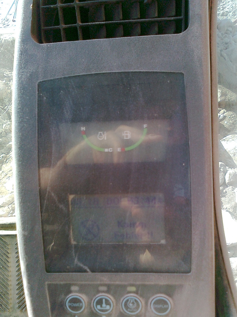

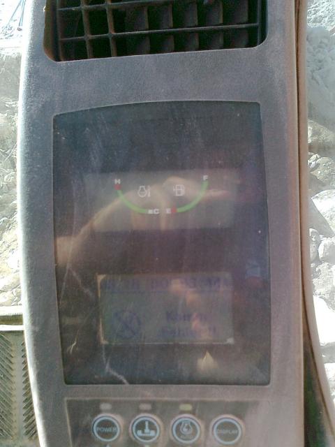

Hallo,
also im Wasserabscheideren ist nur Diesel. Das Sieb überprüfi ich normal jeden Tag , ist also Sauber.
Heute Vormittag lief er komischerweiße ganz normal.
Seid heute Mittag hat er Komischerweiße auch nen Totalausfall vom Display und der Drehknopf zum Gas geben funktioniert auch nicht mehr blink.gif
Zeigt keine Touren , keine Temperatur und keuinen Dieselstand mehr an .
Nur noch KOMM FEHLER
Morgen früh werde ich mal den Service holen ...
2010/03/post-5900-1268847763_thumb.jpg
bearbeitet von Liebherr123
Gast StreetHeizer4fun
Hallo,
Der angezeigte Fehler deutet auf einen Kommunikationsfehler zwischen dem Display und einem Steuergerät hin.
Wenn du Glück hast, sind “nur” lose Steckverbindungen die Ursache. Poste mal bitte, was der Service raus bekomm hat.
MfG
