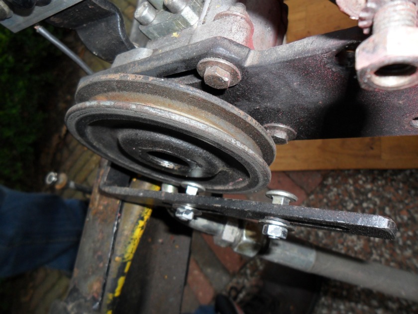

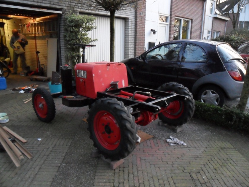

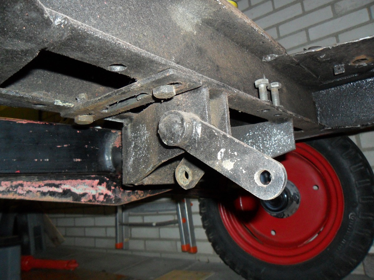

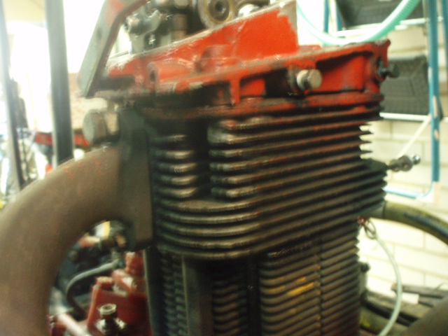

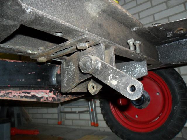

Auf ein Bild war die S8 noch in einen sehr guter Zustand, aber dar warden vier verschiedene Farben Rot auf den Motrak. Auch waren dar noch eine Menge von Rostflecken auf. (Sorry, schlechtes Deutsch whistling.gif )
Hier etwas orginal Zustand Bildern, Details der Lackqualität

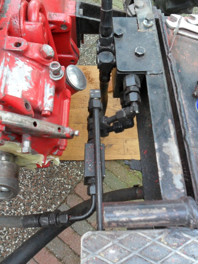

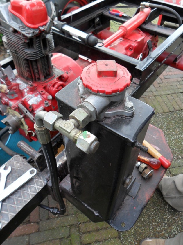

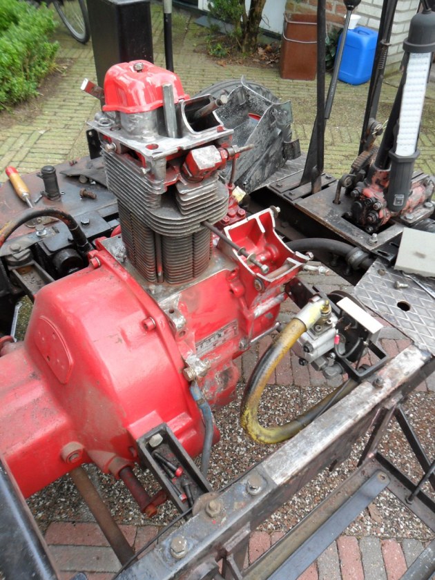

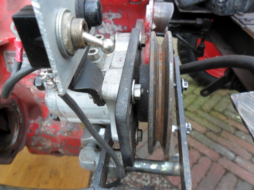

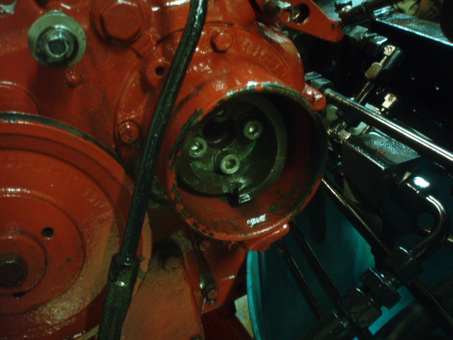

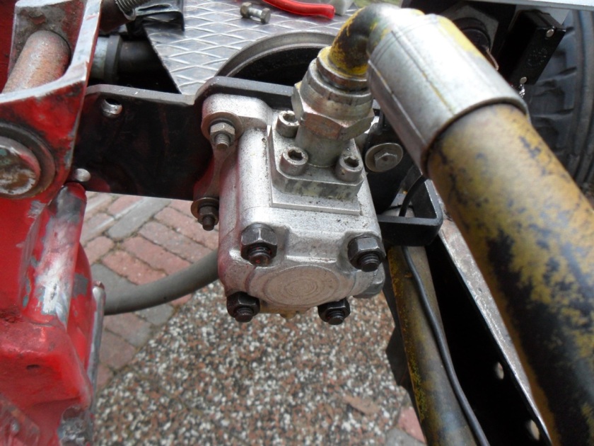

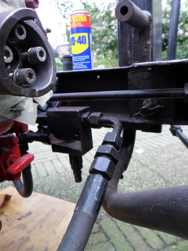

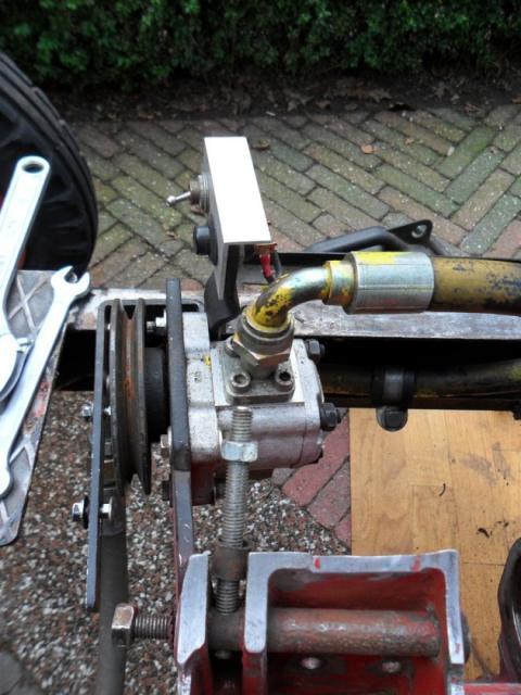

Ich finde Deine Hydraulikanlage sehr interessant. Könntest Du mir bitte zu diesem Eigenbau näheres berichten? Wen möglich mit ein paar Details zur Leistung.
Ich konnte bei Dir auch keine LIMA entdecken!? Hast Du den Anlasser eventuell als Standallone - Betrieb ohne Glühkerze, Vorglüheinrichtung und LIMA nachgerüstet?
Es währe nett wenn Du mir ein paar Infos und Tips geben könntest.
  • 2 months later...
Hallo Hans,
Hier Sind einige Bilder von den Hydrolik Anlage.
Nein, ich habe kein Vorglüheinrichtung in mein S8, dass ist auch nich nötig, wann ich starte, springt es direct an. top.gif
Was ist ein LIMA?
