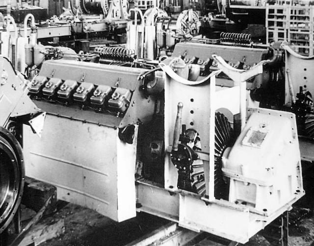

Aber es ist solch ein Motor, wenn auch nicht aus nem Bagger. bearbeitet von Max01
Stimmt genau,
ich vermute, er hat einen anderen Regler.
Für Zemag war der Motor auf 204 PS bei 1500 U/min gedrosselt.
Hatte mich erst von den Daten des Videos foppen lassen.
Antriebsmotore der Universalbagger- und Kran-Typen
des VEB Zemag Zeitz
1.Luftgekühlter 12 Zylinder 4 Takt Dieselmotor Typ 12 KVD 14,5/12 SVL
Leistung Baggerbetrieb/Kranbetrieb: 150/118 KW (204 /160 PS)
Drehzahl Baggerbetrieb/Kranbetrieb:1500 / 1100 U/min
Hersteller: VEB Elbewerk Roslau
Bestückte Geräte:
Alle UB 162 und UB 162-1
UB 1411 Mustergerät
UB 1412 Fabr. Nr.0001 bis ca. 0300
2.Wassergekühlter 8 Zylinder Dieselmotor Typ 8 VD 14,5/12,5 -1SVW
mit jeweils der Maximaldrehzahl und Leistung entsprechendem Regler an der Einspritzpumpe
Für UB 1412-1:
Leistung Baggerbetrieb/Kranbetrieb: 158 /132 KW
Drehzahl Baggerbetrieb/Kranbetrieb:1800 / 1500 U/min
Hersteller: VEB Dieselmotorenwerk Schönebeck
Bestückte Geräte:
ADK 200T Mustergerät
UB 1412 Fabr. Nr. 0145 und 0146 zur Erprobung (Erprobungen in den Hartsteinwerken Oelsnitz/ Vogtland, Tagebau Limbach )
Alle UB 1412-1 ( ab ca. 1980, Fabr. Nr. ca. 300? ?nicht mehr exakt bekannt )
Alle RDK 500, 630, Regler für gedrosselte Drehzahl 1500 u/min und Leistung 118 KW
