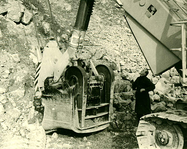

Leider habe ich von der Zeit der Gutachtenerstellung bei Rothholz nur 1 Foto-Messung der Löffelstielkräfte und Meßstrippenführung durch unseren Kollegen.
