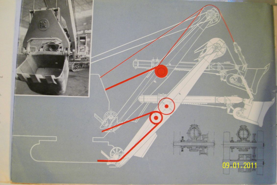

Der Löffelvorschub beim Demag war kraftschlüssig, eben dadurch, daß keine Winde im Spiel war, sondern die beschriebene Antriebswelle am Vorgelege. Eine Windenkonstruktion, wie sie auch bei Menck und Weserhütte im Einsatz war, konnte den Löffel nicht aktiv nach vorne schieben, sondern mußte mit dem Gewicht des Löffels und den Haltebremsen "spielen", um den Löffel in die gewünschte Position zu bringen. Weder konnte man damit aktiv in den Fels gehen, noch den Löffel soweit heranziehen, daß das Eigengewicht über den Schwerpunkt der Aufhängung hinaus nah am Bagger war.
Daher nochmal die Frage: War der Löffelvorschub beim 162 mit einer Winde aktiv, so daß er auch aktiv nach vorne geschoben werden konnte und wie weit konnte man den Löffel über den Schwerpunkt der Aufhängung an den Bagger ziehen und vor allem: Wie wurde das technisch gelöst? Gibt es Zeichnungen, oder kann man sich den Bagger mit Hochlöffel noch anschauen, um die Details zu verstehen?

Von Zemag wurden nahezu ausnahmslos UB162 und 1412 mit unabhängigen Vorstoß ausgeliefert. Es bestand immer technisch die Möglichkeit, vom Kunden eine Umrüstung auf abhängigen Vorstoß vornehmen zu lassen.
Über Vorstoß- und Rückstoßtrommel und –seil wurde bereits berichtet, bei Bedarf schicke ich noch etwas nach.
