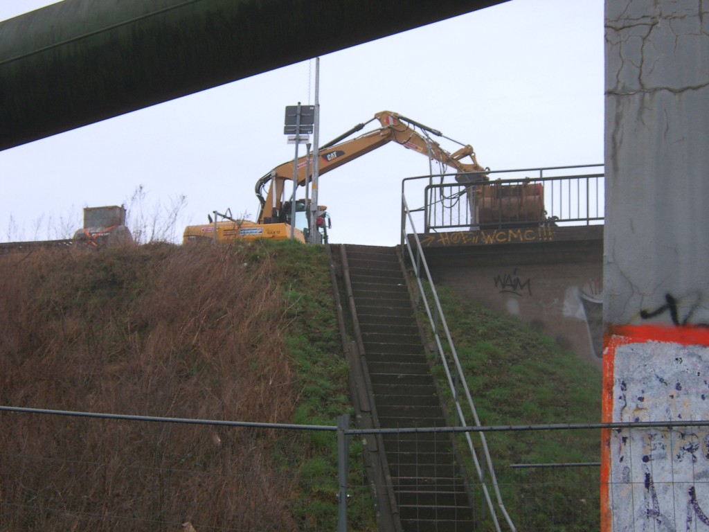

Das letzte Geländer muss ab.

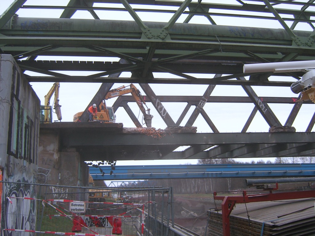

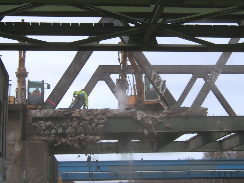

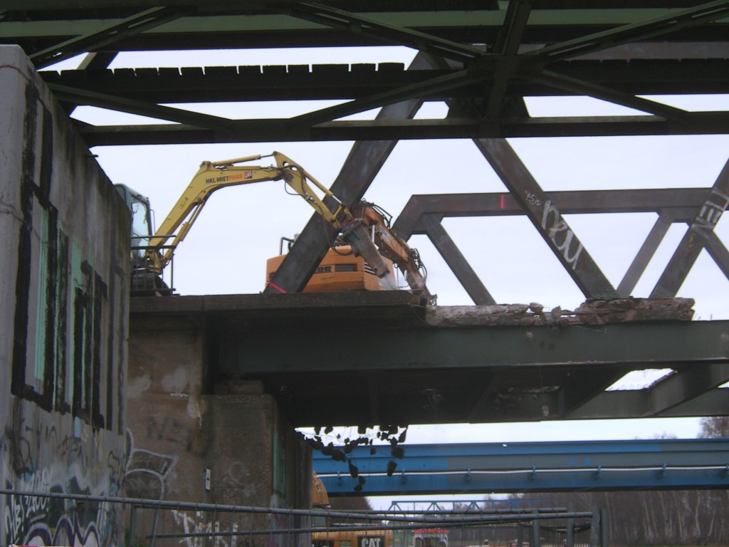

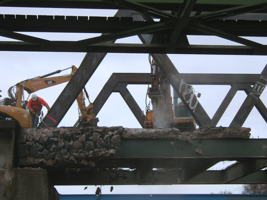

Dann kam der Kleine zum Einsatz. Im Gegensatz zu dem anderen, hat er sich ganz schön abgemüht. Und gequietscht eusa_think.gif wird denn nicht mehr abgeschmiert? rolleyes.gif

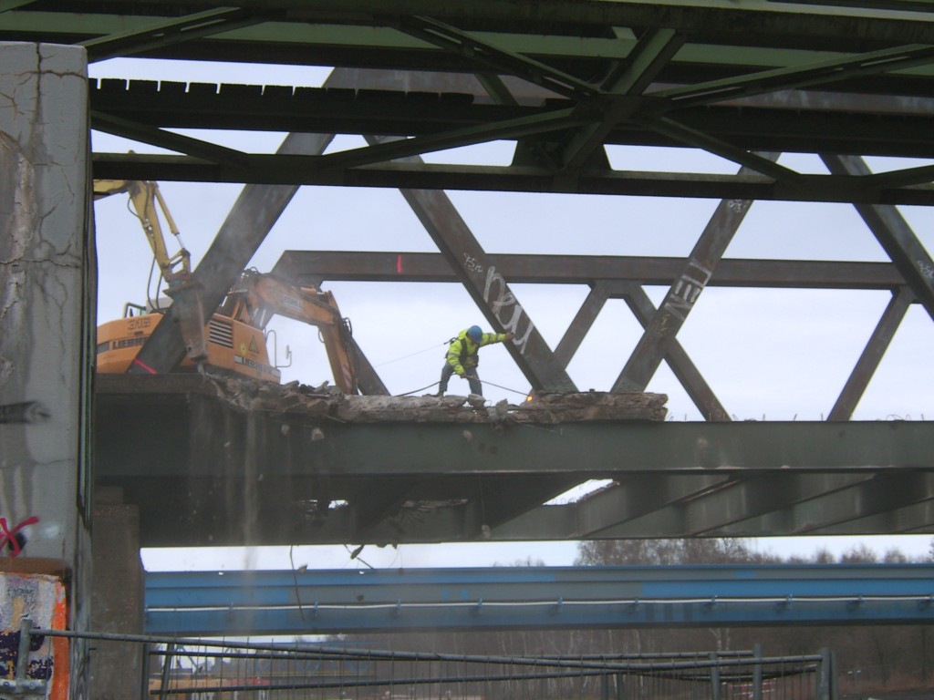

Zwischen den Punkten, an denen das Fachwerk mit der Brücke verbunden ist, scheint Spannstahl verbaut gewesen zu sein. Das wurde teilweise abgebrannt, teilweise geschnitten.
Immer schön sichern.

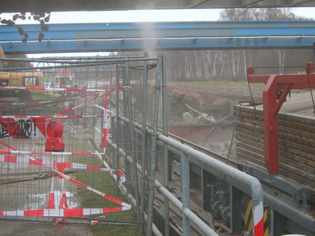

Immer wenn ein Stück runter kam, kam der Kapitän und schaute, wies seinem Schiff geht. biggrin.gif

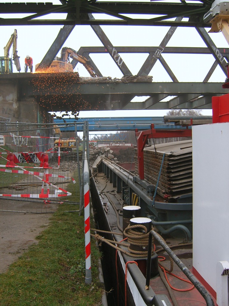

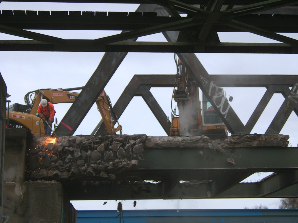

Der Schneidbrenner hatte gut zu tun.

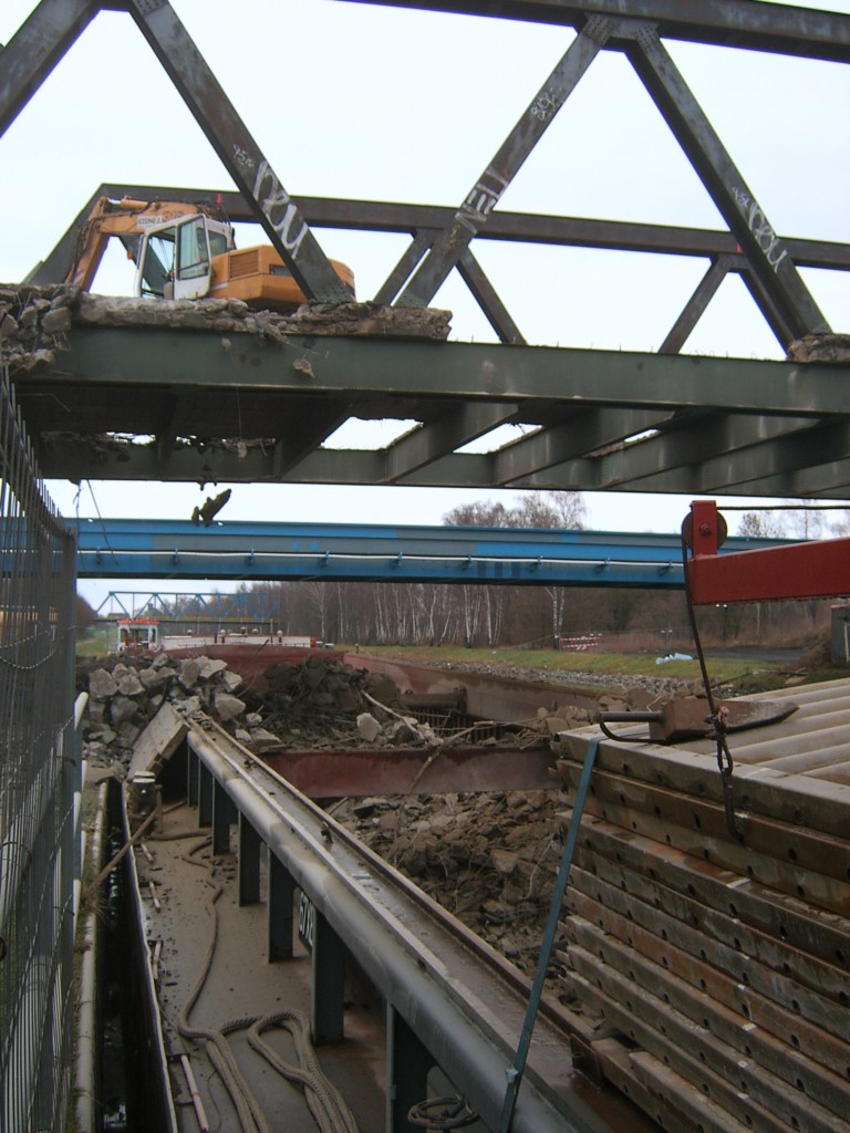

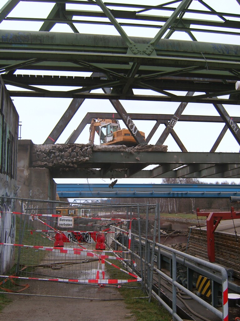

Übrig bleibt nur noch eine Fahrspur in der Mitte.

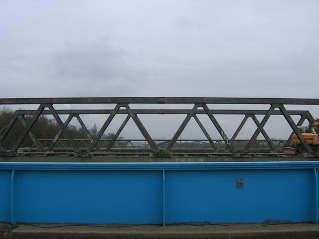

Blick Richtung Süden

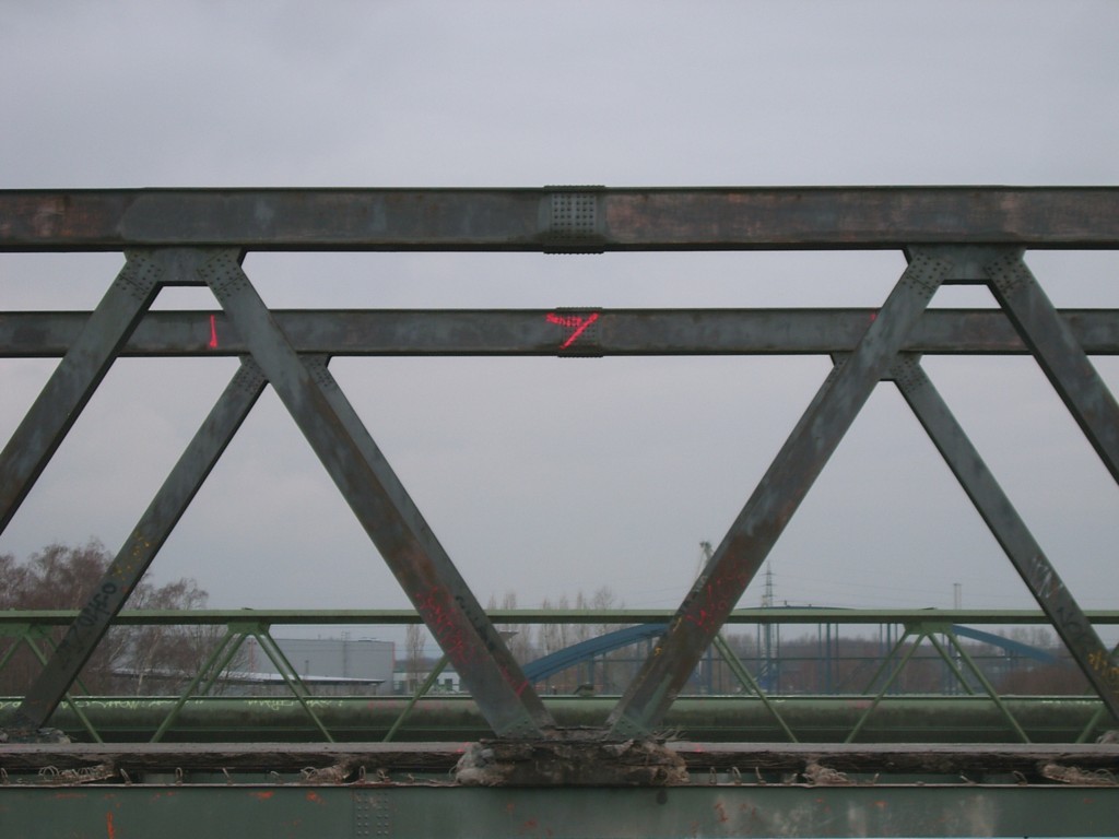

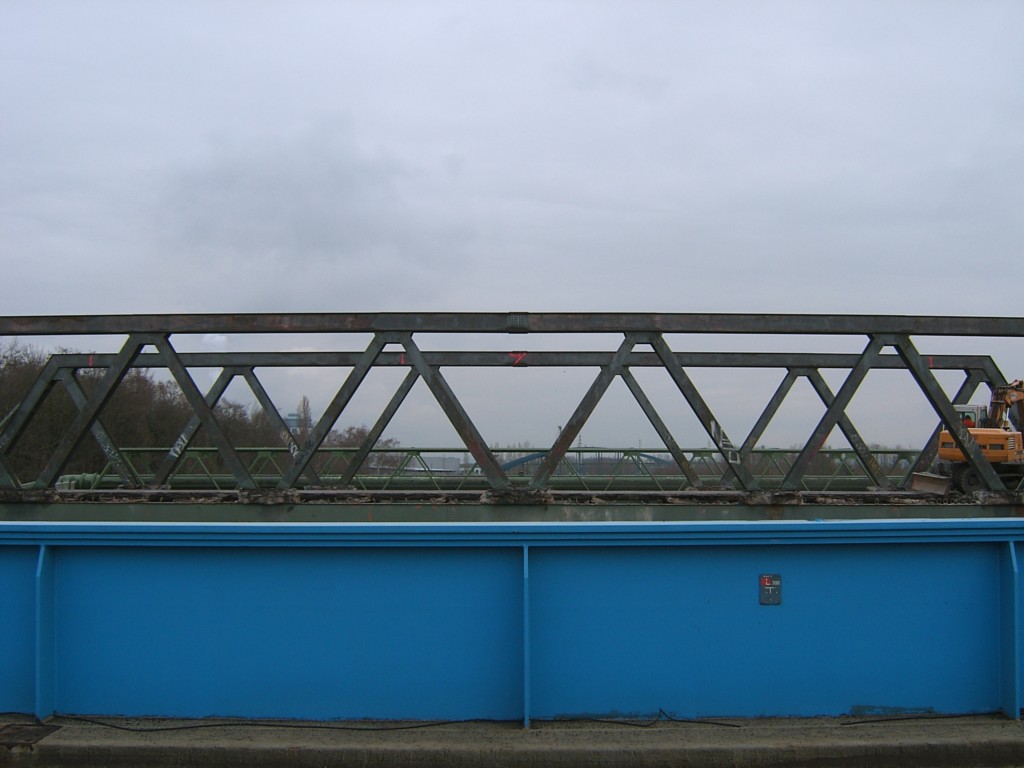

Unten erkennt man die restliche Stahlbetonfahrbahn. Oben sind schon die Schnitte markiert. Die Brücke ist noch komplett genietet.

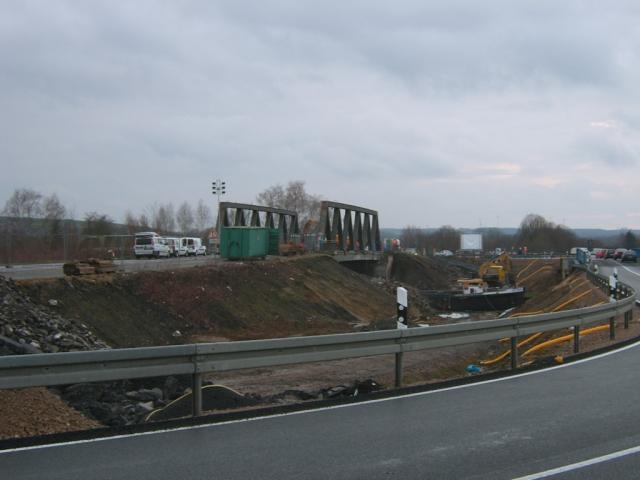

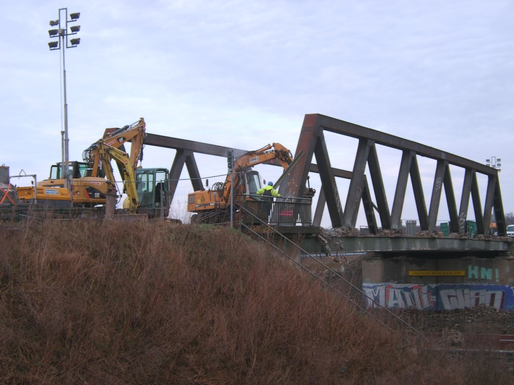

Und das letzte Bild.
Bald Geschichte.
Nächstes Wochenende wird die Brücke zerschnitten und an Land abgesetzt und weiter zerteilt.
