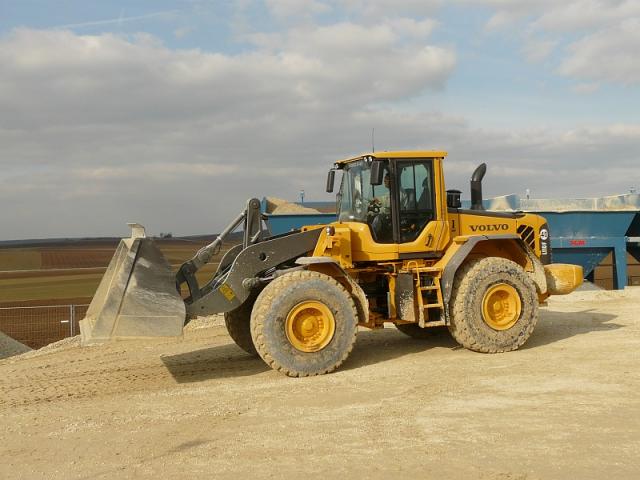

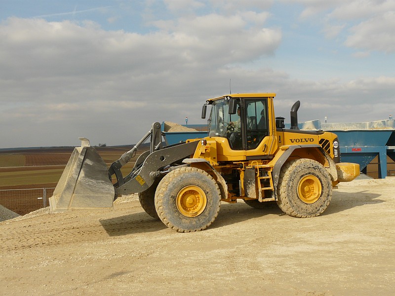

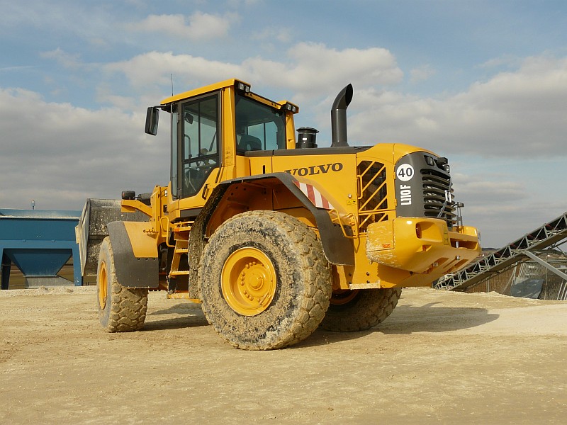

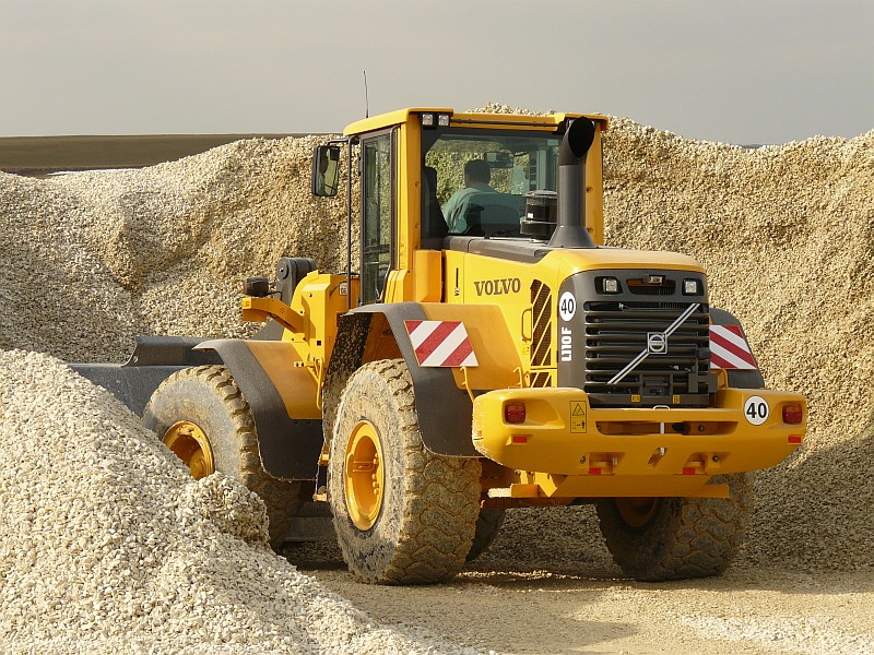

gut dann wär da noch der volvo. nachdems ewig gedauert hat bis die zur vorführung kamen und nicht so recht den anschein machten einen lader verkaufen zu wollen war er dann da. biggrin.gif
kabine auf alle fälle nicht ausladend - spritverbrauch unter liebherr - gleichauf mit hitachi. übersichtlichkeit, klasse schaufeltransportstellung, ausgereifte elektronik, ruckfreies getriebe, gute achsen und gute wartungszugänglichkeit und vom preis her hat man beim volvo als einziges die krise gemerkt whistling.gif

richtig der 110 F isses geworden.
der neue hatte auch noch um einiges mehr als der vorführer. fing an von elektrisch verstellbare beheizte spiegel ging weiter mit 2 innenspiegeln und noch eine rückfahrkamera mit spuranzeige. top.gif
der radlader hat jetz 65 stunden. bilder folgen.
erstes resume: nach 40 stunden war ein schlauch locker von der lekung - relativ viel öl weg weiss auch ned warum der fahrer des ned gerochen hat aber gut - is scho so. und nach dem zweiten tag is die schaufeleinstellung nícht mehr gegangen - sicherungssache - liess sich auch nicht ohne kundendienst beheben. eusa_think.gif
setz ma mal unter anfangsschwierigekeiten. ich muss sagen bei meinem 566 sin zu der zeit auch schon zwei schläuche getauscht worden.
der new holland war für uns kein thema - da erfahrungsgemäß seeehr hohen ersatzteilkosten.
ich muss auch sagen dass sich noch nie ein vertreter bei uns hat blicken lassen eusa_think.gif
der volvo is jetz vom spritverbrauch bei 13 litern im schnitt - wurde aber auch noch nie voll gefordert wegen schonendem einfahren.

Das isser...mal auf die Schnelle...sorry Woife, habs immernoch ned geschafft, alle Bilder auf CD zu ziehen mad_red.gifmad_red.gifmad_red.gif
Aber ich komm demnächst wieder vorbei, da kriegst noch a paar mehr Bilder aus der Sammlung wink.gif
