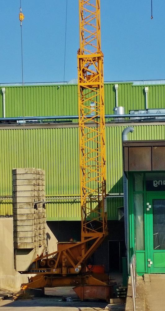

Unser 35er ist von 1982 und hat noch den Ballast für langen Drehradius. (3,00m) Regulär hat er ja den großen Block unten, dann dazwischen das leere U und oben 10 Platten drauf.
Jetzt hab ich allerdings auch oft 35er gesehen die 12 Platten drauf hatten UND dazu noch den Zusatzblock der den U-förmigen Block ausfüllt. Das ist dann wohl die Version für 2,50 Drehradius?
