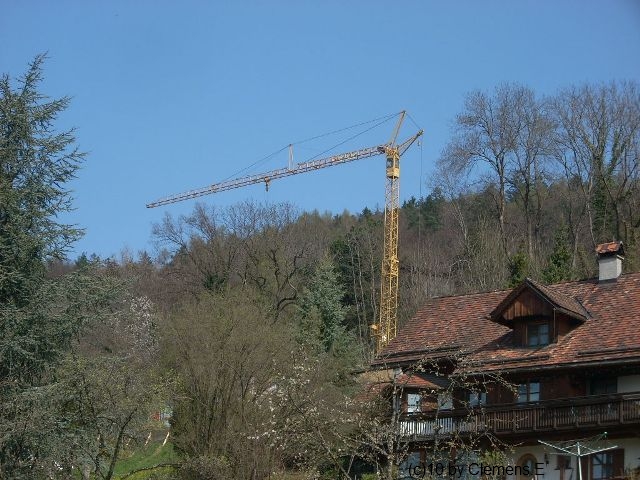

Ich frag mich eusa_think.gif , warum die 1. nicht 1- 2 Turmstücke eingeklettert haben, dann müßte es sich ausgehen oder 2. das Auslegervorderteil um 45° angehoben haben. Und 3. ist die Abspannung mehr als Fehlerhaft... mad_red.gif mad_red.gif Aber da kannst Du nix für..... whistling.gif
