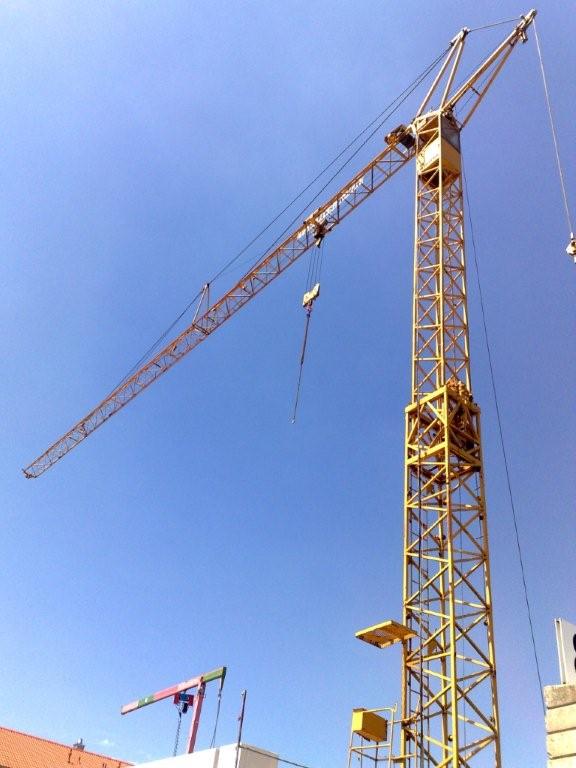

Ein 35 K, wie man ihn auch nicht alle Tage sieht. Mit einteleskopiertem Turm und verlängertem Ausleger.
Wenn der Turm austeleskopiert wird, wird der Ausleger mit hochgezogen und gelangt in die Waagrechte.
Wie wird in dem gezeigten Aufbauzustand der Ausleger aufgerichtet? Mir wurde gesagt, mit Hilfe einer Hilfstrommelm wird ein Seil aufgerollt und hinten die Abspannstangen verkürzt.
Genau so ist es. Mittels einer Hilfswinde wird der Ausleger aufgerichtet und dann hinten eingebolzt. Zuerst muß aber das zweigeteilte Halteseil gekürzt werden.
