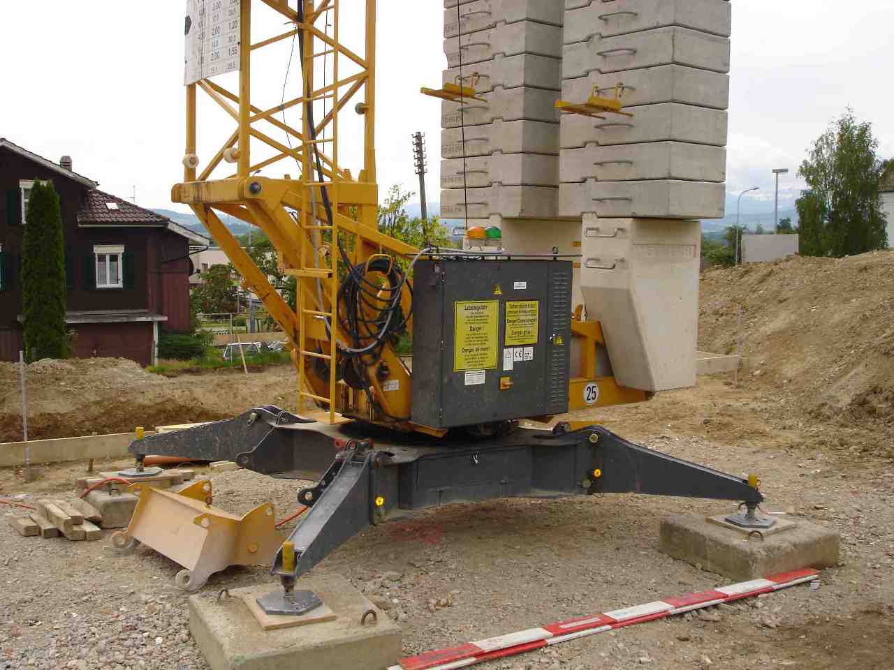

So wie die Seile im moment eingehängt sind ist doch diese Ausspindelfunktion aktiv oder? Um den Turm aufzurichten müssten die am Drehkranz da in den Bolzen sein oder?
Das stimmt schon so, wie es da abgebildet ist. Zuerst wird der Kran auf die Spindeln gestellt, die Achsen demontiert und dann mittels dem Montagezug der Kran aufgerichtet. Die beiden Bolzen, die Du da siehst, verbolzen nur den Turm mit der Bühne. Erst danach wird der Turm ausgefahren. Das muß man gesehen haben, denn das ist ziemliech schwer zu erklären, aber der Turm wird mit der gleichen Flasche (Montageflasche) aufgerichtet wie austeleskopiert. Im liegenden zustand ist die flasche unten, beim aufrichten spannt sie sich im Turm nach oben. Durch diese Seile, die man sieht, zieht der Turm sich dann auf. Dann wird die Flasche abgelassen, die Seile ausgebolzt, die Flasche mit dem Turm verbolzt und dann teleskopiert. Hoffe, das ist verständlich erklärt, wie gesagt, das muß man live gesehen haben, um es zu kapieren.
