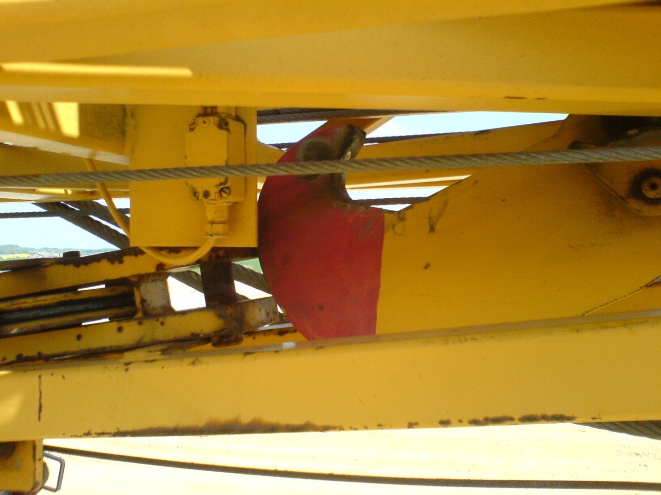

Ist der Endschalter dazu da um die Korrekte und sichere Arretierung des Innenturms abzufragen?

2008/05/post-5915-1210084285_thumb.jpg

1. Richtig erkannt, die beiden Seile sind an der Achse eingebolzt um den Kran vom Boden anzuheben und, wie Tobi erklärt hat, Hölzer zu stapeln. Wenn dann der Kran soweit aufgespindelt ist, kann das Seil an der Drehbühne an den beiden Bolzen angeschlagen werden.
2. Bei den LIEBHERR Untendrehern wie dem 13 K, 48 K, 60 K, oder 70 K und noch einigen andern funktioniert das Turmaufrichten tatsächlich durch austeleskopieren des Turms. Bei den Kranen mit Montageflasche funktioniert das dadurch, das die Montageflasche sich bewegt und so die Seile spannt und der Turm sich aufrichtet.
3. Zu dem Endschalter kann ich nur sagen, das es einen gibt, der verhindert, das der Turm weiter austeleskopiert wird, als er soll. Es gibt aber wohl noch einen, der das mit der Verrigelung regelt. Muß ich mal in einer BA nachlesen, wenn ich wieder zu Hause bin. Genaue Antwort folgt.
