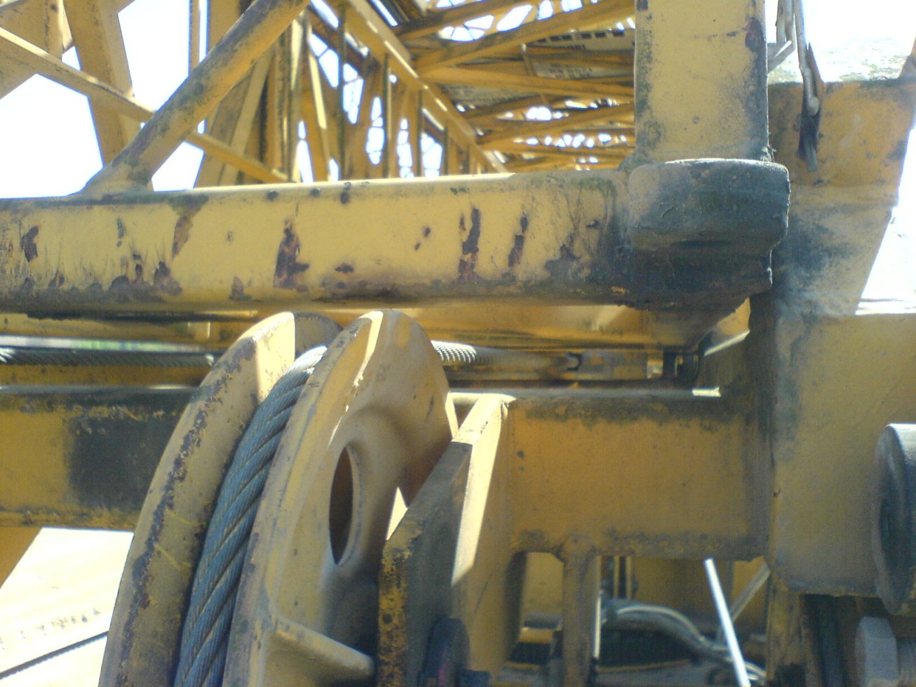

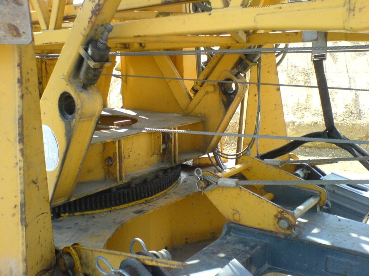

So wie die Seile im moment eingehängt sind ist doch diese Ausspindelfunktion aktiv oder? Um den Turm aufzurichten müssten die am Drehkranz da in den Bolzen sein oder?

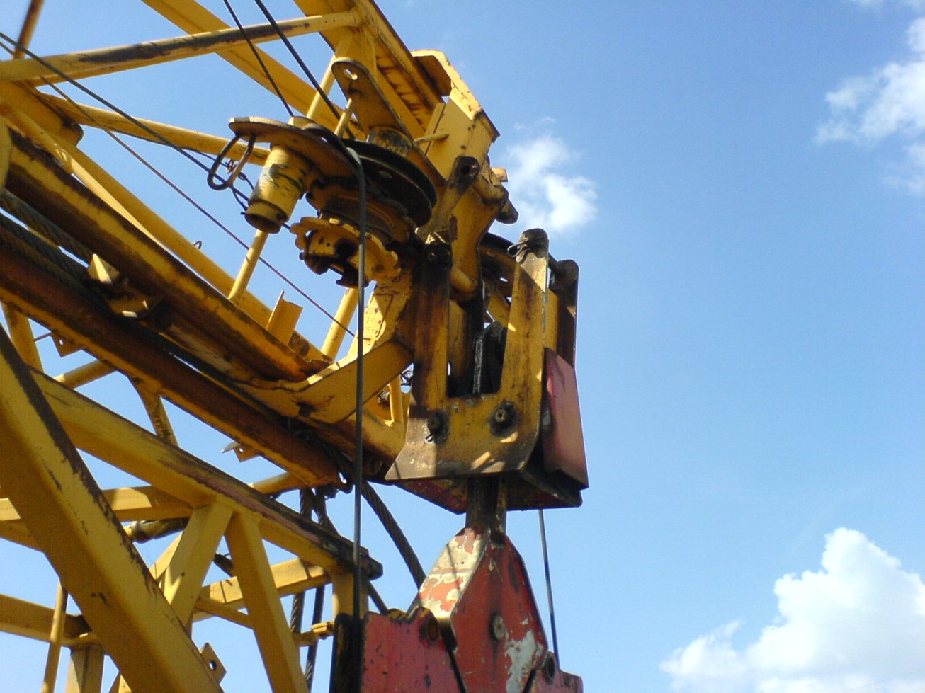

Nächste Frage sollte der Montageflaschenzug zum Teleskopieren nicht ganz unten am Turm fest sein? Zieht der sich beim Aufrichten allein da hin ? Oder warum ist der ca 2m meter vom turmfuß weg und losgebolzt?

Erste Frage
Hm, also so wie ich das sehe ist das beim 35K genau wie bei dem Liebherr 28K´s.
Dort werden die abgebildeten Seilenden an Die Vorderachse eingebolzt, und bei der Montage lassen
die den Turm ein stück hochfahren, und somit wird die Vordere Achse dann hochgezogen.
Das ist dazu da so viel ich weis, um die Stützen richtig zu verbolzen, und eben die Hölzer drunter legen, usw!
Ich hoffe es gut erklärt zu haben oder richtig.
Ansonsten kann das Torsten, oder Alwin besser erklären! wink.gif whistling.gif top.gif
