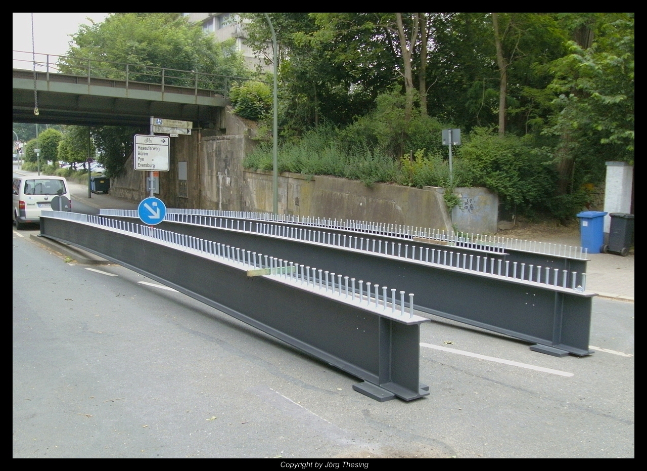

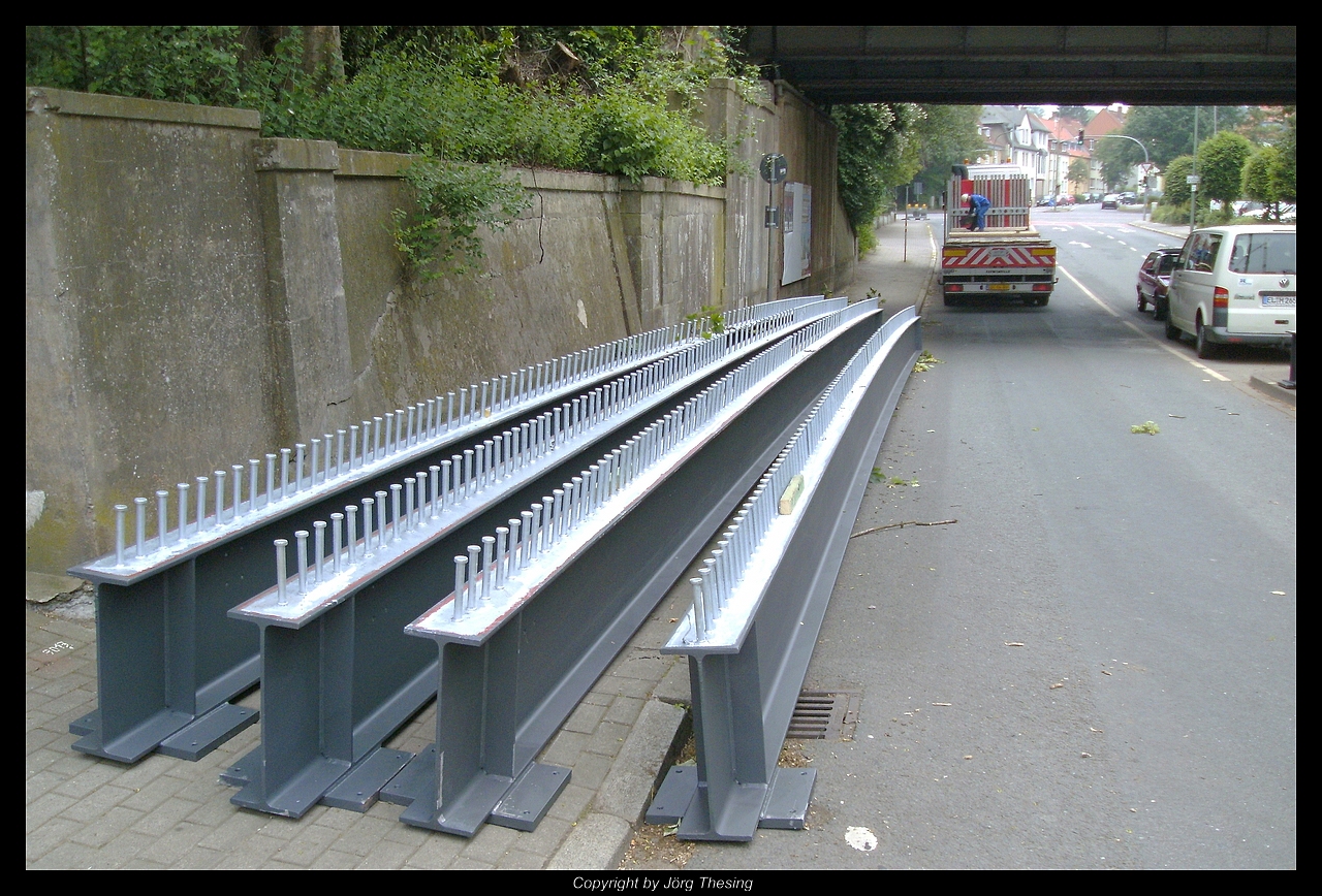

Die Stifte auf den Stahlbindern sind die Verbindung zur späteren Brückenplatte aus Beton.

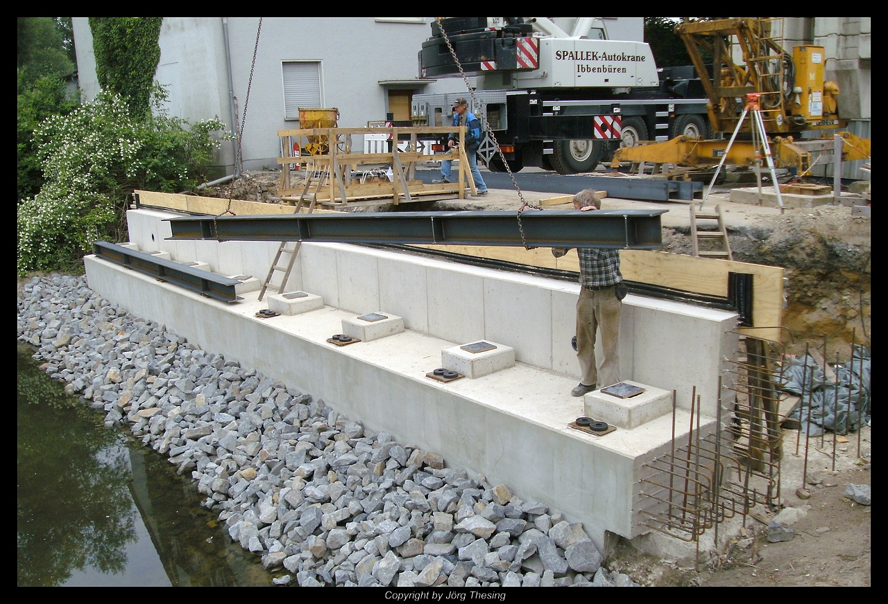

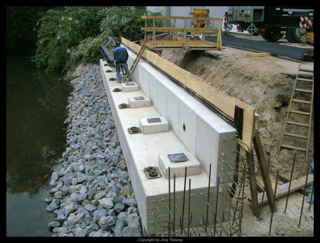

Auf die Wiederlager werden noch je zwei Doppel-T-Träger gelegt, worauf die Längsbinder dann zusätzlich zu liegen kommen.
